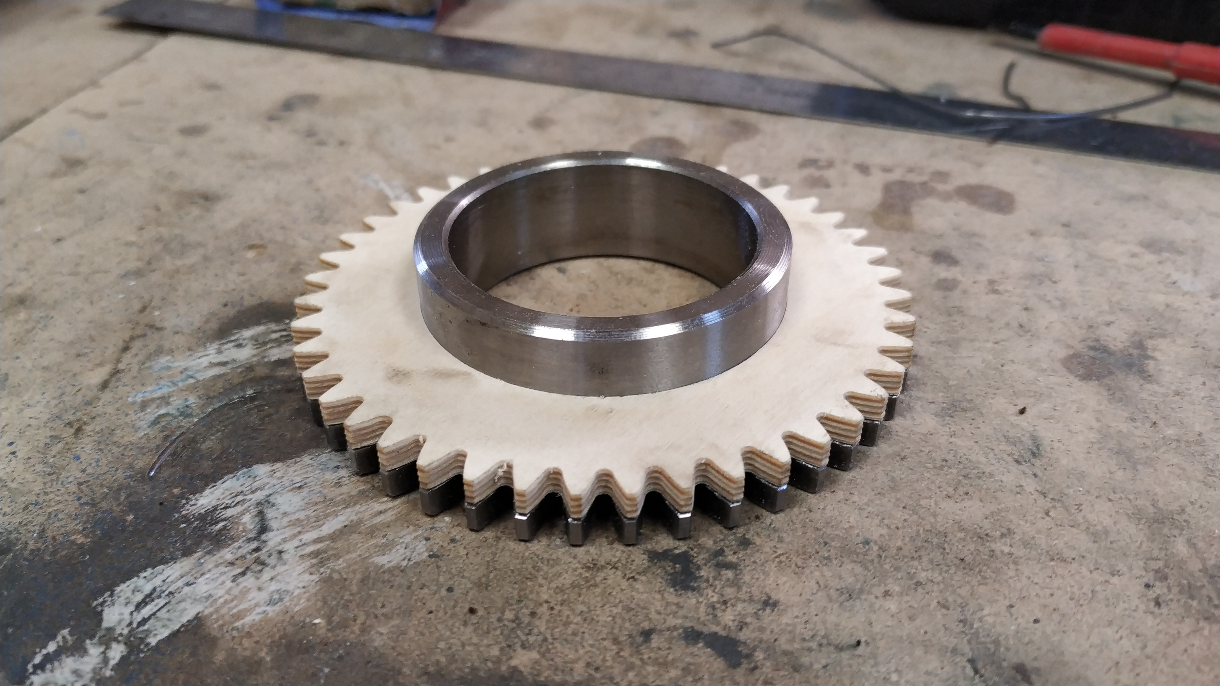

Разобрал коробку, та, что на вариаторе.
Перед тем как разобрал обратил внимание, что в одном из двух положений перебора, вал не цепляет. Просто крутится свободно.
Отмыл шестерёнки и офигел! У составной шестерни съелась вставка из текстолита. Съелась под ноль.
2019-03-25 23.18.34.jpg (6636 просмотров) <a class='original' href='./download/file.php?id=159716&mode=view' target=_blank>Загрузить оригинал (3.1 МБ)</a>
2019-03-26 22.27.35.jpg (6636 просмотров) <a class='original' href='./download/file.php?id=159714&mode=view' target=_blank>Загрузить оригинал (3.57 МБ)</a>
В общем то выпилить новую не проблема. Проблема в материале. Текстолит 15мм толщиной. Нужен кусочек 100х100мм. Но у нас продают листами за килатонны рублей...
Пока начертил стандартную шестерню, получилось 44 зуба, модуль 2. Пильнул из фанерки, зубья вроде совпадают.
2019-03-26 22.19.12.jpg (6636 просмотров) <a class='original' href='./download/file.php?id=159715&mode=view' target=_blank>Загрузить оригинал (3.04 МБ)</a>
Попутно изготовил стакан под подшипник на выходной вал.
Пришлось доработать детальку:
2019-03-26 22.51.48.jpg (6636 просмотров) <a class='original' href='./download/file.php?id=159713&mode=view' target=_blank>Загрузить оригинал (3.48 МБ)</a>
2019-03-26 22.55.08.jpg (6636 просмотров) <a class='original' href='./download/file.php?id=159712&mode=view' target=_blank>Загрузить оригинал (3.65 МБ)</a>
У меня есть пруток фторопласта ф100мм можно от него отрезать блинчик, но не уверен, что фторопласт будет работать как надо.
В общем может у кого завалялся кусочек текстолита не нужный? Готов купить.
Не обязательно 15мм, можно и толще и тоньше, если из 2-х, 3-х, частей можно получить 15 или чуть больше.
Re: Токарны 16У04П под ЧПУ
Рекомендую http://prodiel.ru - можно подобрать совсем небольшие кусочки разнообразных материалов, на сайте не всё. Сам часто пользуюсь. Цены не сравнивал - когда нужен кусочек "экзотики" не до сравнения цен. :)
rage писал(а):У меня есть пруток фторопласта ф100мм можно от него отрезать блинчик, но не уверен, что фторопласт будет работать как надо.
фторопласт в топку. он не будет жить. либо ПОМ-Н, либо лучше латунь.

Hanter писал(а):либо лучше латунь
Почему латунь? А если из Д16Т?
Д16т так же сработается быстро. есть материалы "антифрикционного" назначения - латуни, бронзы, чугуны - то из чего принято делать подобные вещи. и есть материалы которые в принципе не работают на трение. все люминевые сплавы относятся к подобным. Посмотрите на те же червячные редуктора - колеса практически всегда бронзовые. именно потому что это "антифрикционный" материал. у него банально выше ресурс. по этому и говорю - если пластики - то из того что сам знаю - можно использовать ПОМ-Н. если же делать по нормальному - латунь. бронза..
Сообщение rage »
Такой кусочек латуни найти еще сложнее чем текстолита, за вменяемые деньги.
По этому пока ориентируюсь на текстолит.
Chili
Сообщения: 1222
Репутация: 1074
Откуда: Таганрог
Сообщение Chili »
текстолит - текстолиту рознь...не хулигань с этим делом :) льняной тебе нужен. Лучше пома поставь или ник1 другой какой то материал на шестеренки вертолетные использует - вот тот наверно получше будет...спроси у него.
Я пробовал 3 вида пластика на шестернях
Если ударных нагрузок нет и нужна жесткость, то Эрталайт или полиацетал Пом хорошо ходят
Дольше всех работает Nylatron GSM, есть графитонаполненный , у меня обычный
Не боится ударных нагрузок потому что мягче , ну и износ вполне долгоиграющий
Походу типа нашего капролона, только фирмовый и с хорошим качеством
Эрталайти и Пом отлично фрезеруются , нулатрон похуже
Но получше нашего капролона
Пом очень статичный, станок весь в стругане при обработке
Сообщение rage »
Да я уже нашел кусочки 10мм, 20мм и 26мм толщиной у знакомых :)

Выпилил новую шестерню из текстолита.
2019-03-31 13.37.41.jpg (6411 просмотров) <a class='original' href='./download/file.php?id=160097&mode=view' target=_blank>Загрузить оригинал (3.35 МБ)</a>
Съем маленький так как фреза тонкая и длинная, может отгибаться.
