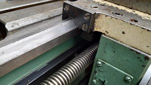

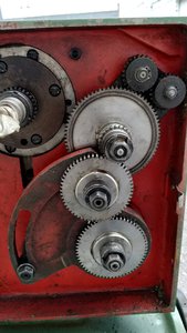

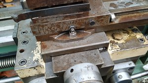

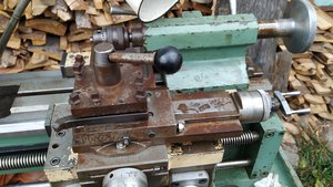

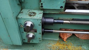

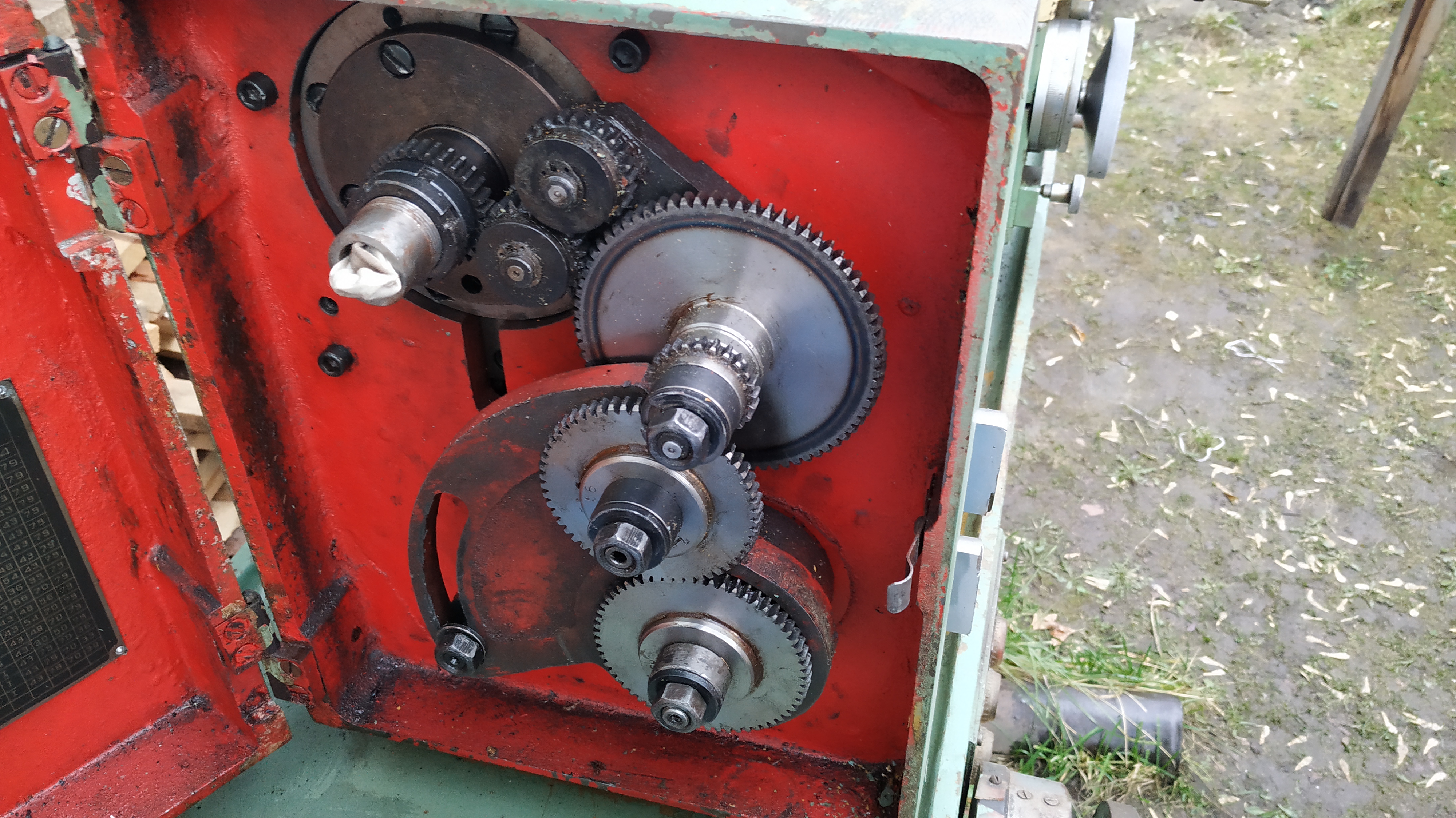

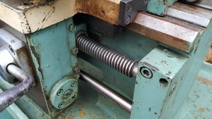

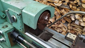

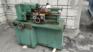

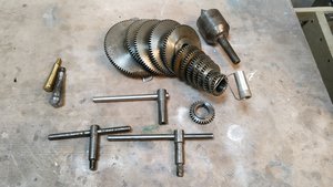

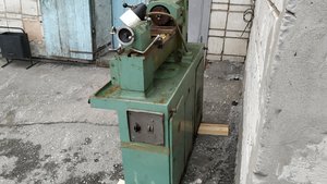

Есть возможность приобрести токарный 16У04П за недорого, можно сказать даром. Станок комплектный, на родной чугунной тумбе. Задняя бабка, шестерни гитары и т.д.
Как ручной станок он мне не сильно интересен. Хочу переделать в ЧПУ.
Продольные направляющие оставить родные, поперечку переделать под рельсы и быстросменные резцедержки.
Подачи заменить на ШВП. Вариатор выкинуть, подключить двигатель напрямую, управлять частотником. Возможно установить энкодер на шпиндель.
В общих чертах идея такая. Стоит ли заморачиваться с этим станком?
Задачи в основном обработка алюминия. Точность хотелось бы получить около сотки.
Станок 2 года простоял на улице закрытый брезентом. Немного в масле. Несмотря на ржавчину все крутиться-вертиться плавно без заеданий.
Состояние на фото:

Смысл на поперечку рельсы, если на станине родные призмы? Если проходного в шпинделе достаточно, то можно и сделать.

если он подходит под ваши задачи, почему нет.
по моему этот вариант очпу-шивания где то были. типо чипмейкера.
или Hanter собирался делать. что то помнится, но не могу точно вспомнить

Re: Токарны 16У04П под ЧПУ
я бы взял. станочек как заготовка вполне годный. переделывать смысл есть потому как изначально он кировоканский. но при этом у него хорошая высота центров и широкая станина. заметно шире чем у ТВшки. металл сам по себе отвратный. у ТВшек жестче.

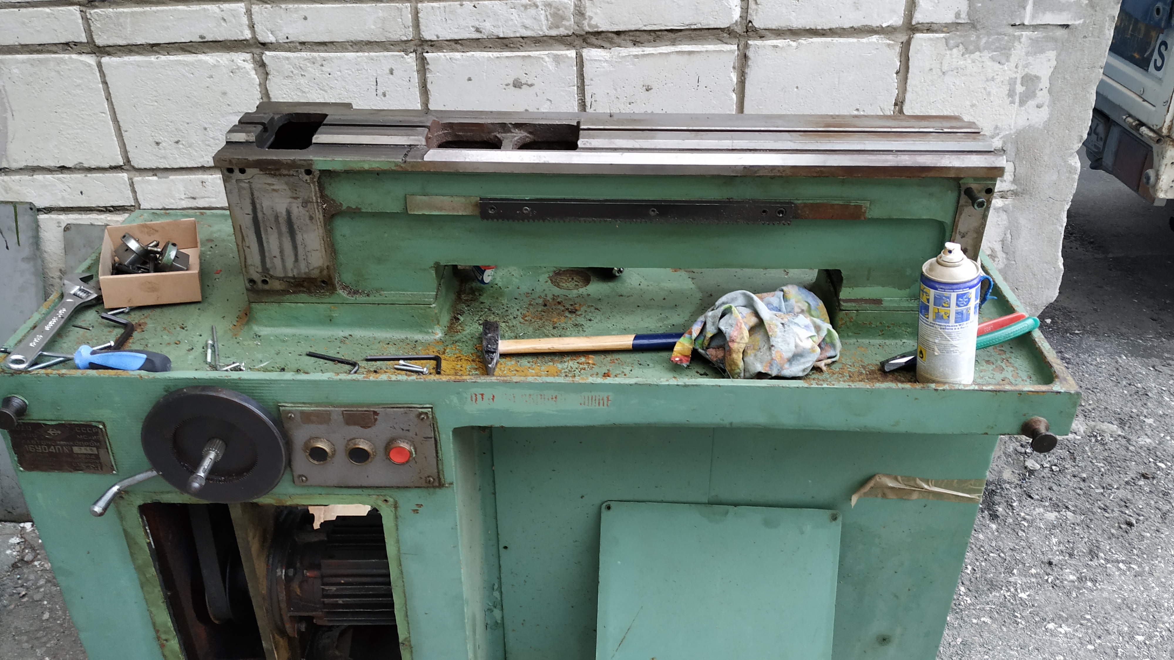

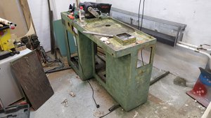

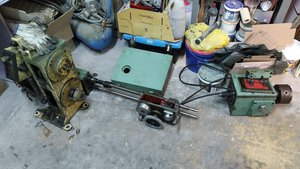

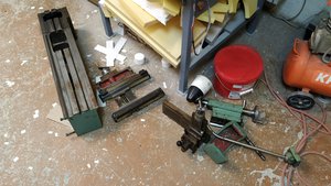

Забрал станок. Разобрал, затащил все, кроме тумбы, в мастерскую на 2-й этаж.
Как корячить тумбу пока не ясно. Один из вариантов забурить пару анкеров в стену и лебедкой затянуть по доскам. Не знаю, выдержат анкера или нет...
На моторе никаких опознавательных табличек. Что за мотор не ясно.

Мне кажется, что имеет смысл поперечную на рельсах делать если планируешь увеличить расход и ставить линейный магазин.
родной мотор 0.75 квт. вариатор из тумбы можно выкинуть. в варианте чпу он не актуален.

Пока хочу проверить геометрию если, что подшабрить. Собрать и запустить в ручном режиме.
Двигатель буду крутить частотником. Если выбросить вариатор достаточно будет мощности для обработки цвет. мета?
Или купить двигатель мощнее, например 2кВт? Или 1.5 будет достаточно?
У меня он был застопорен на прямой передаче, то есть по сути 1к1. до миллиметров 80 точил без проблем. на диаметрах больше 60 наверное чувствовалось что уже напрягается и подачку уменьшал, но точил. а на основных деталях - до 30 мм вообще без проблем.

Все таки я сделал это! Поднял эту тумбу на 2-й этаж!
Два лестничных пролета, и она на месте.
А то на улице она (тумба) уже превратилась в не большой сугроб.
ЗЫ Поднимали вдвоем с товарищем. По ощущениям вес тумбы 350-400кг.

rage писал(а):Не знаю, выдержат анкера или нет...
Выдержали :)

Тумба литая что ли?
rage
Сообщения: 996
Репутация: 621
Откуда: МО
Сообщение rage »
Adskiydart писал(а):Тумба литая что ли?
Да, цельночугунная.

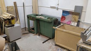

rage
Сообщения: 996
Репутация: 621
Откуда: МО

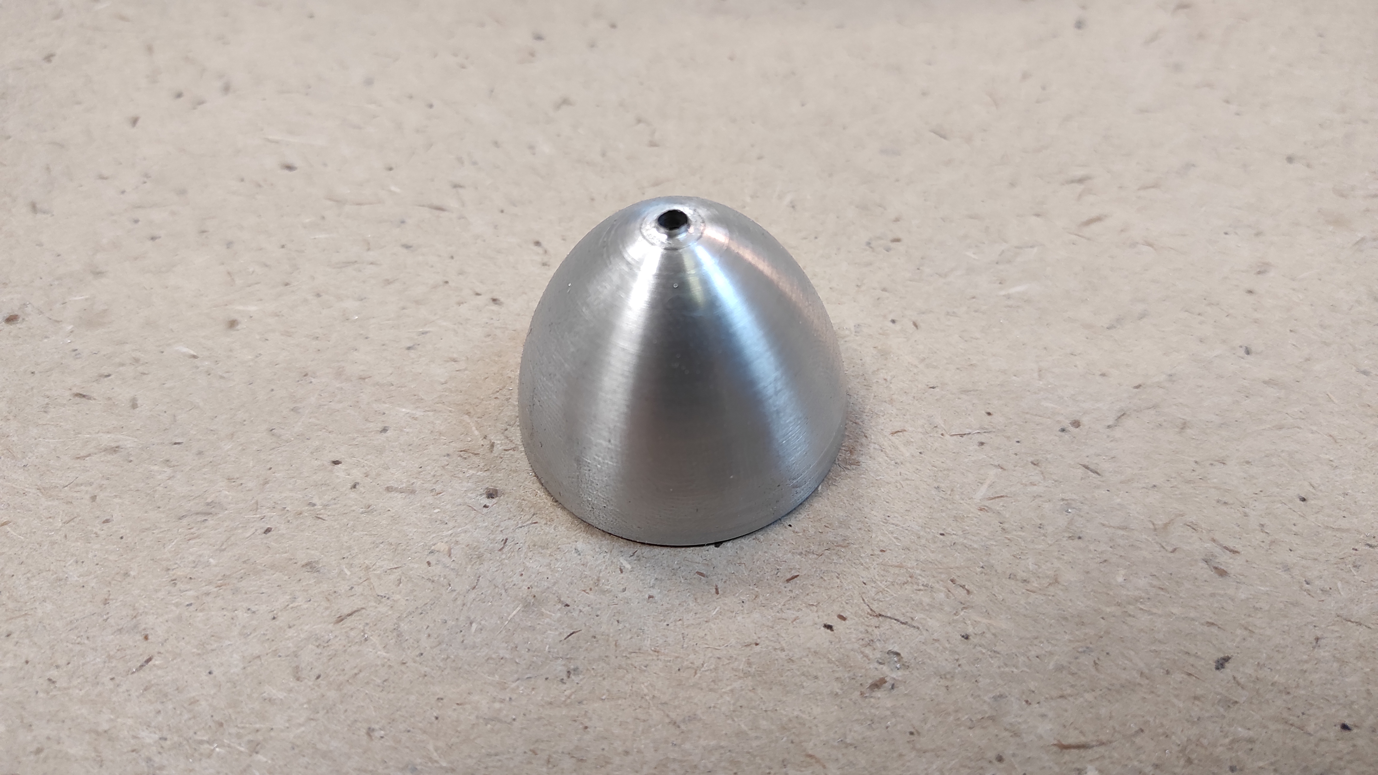

Сообщение rage »
Решил потренироваться на тумбе. Ее не жалко :)
2018-12-26 21.44.47.jpg (21487 просмотров) <a class='original' href='./download/file.php?id=153332&sid=368d9b3493e264ade60dec1e9215e45f&mode=view' target=_blank>Загрузить оригинал (3.68 МБ)</a>
Начал думать насчет краски, что бы маслостойкая была и не скалывалась?
Malyarka74
Сообщения: 672
Репутация: 158
Сообщение Malyarka74 »
Мне посоветовали тиккурилу. Краска очень приятная и говорят держится хорошо. Могу найти точную маркировку
