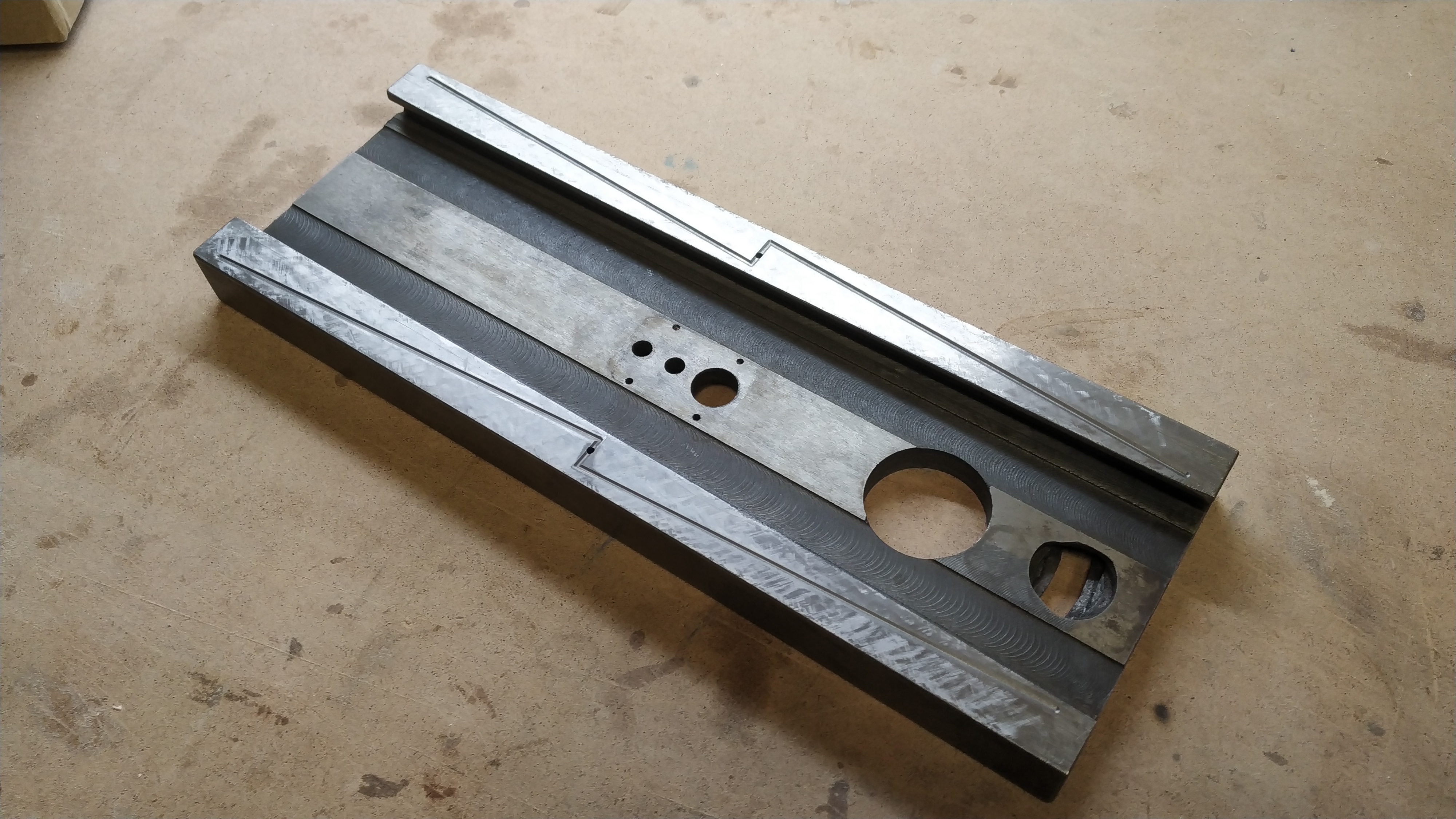

Выдался свободный денек, что бы позаниматься станком.
Профрезеровал в поперечке каналы под масло и установил масленки.
2019-03-31 21.22.25.jpg (6407 просмотров) <a class='original' href='./download/file.php?id=160091&mode=view' target=_blank>Загрузить оригинал (3.54 МБ)</a>
2019-03-31 21.22.35.jpg (6407 просмотров) <a class='original' href='./download/file.php?id=160090&mode=view' target=_blank>Загрузить оригинал (3.6 МБ)</a>

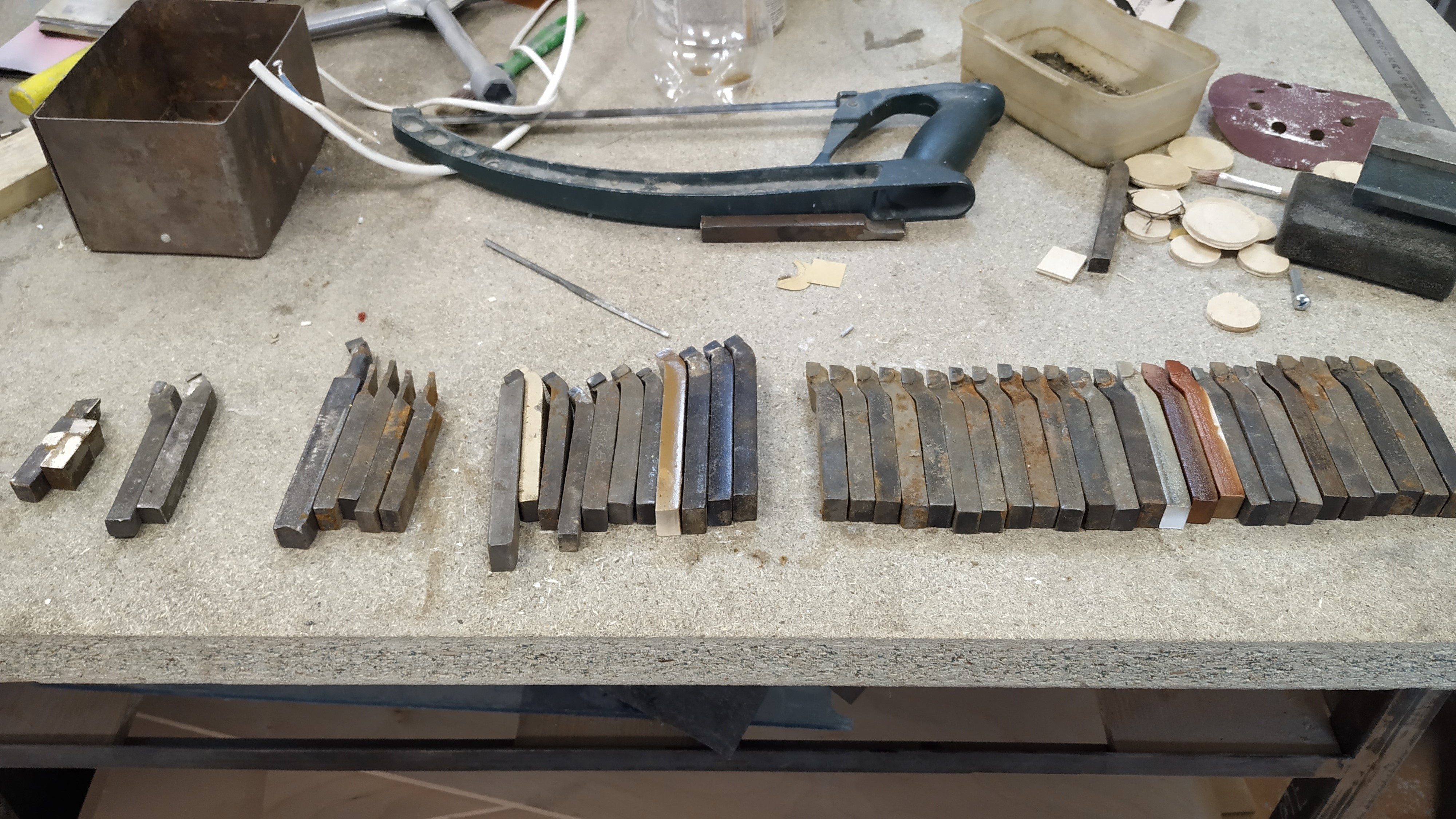

Посоветуйте какие камни купить для заточки резцов. Сейчас на точилке стоит какой то розовый и серый. Розовый Т15К6 еще нормально берет а вот об ВК8 сам стачивается.
Алмаз понятно, но пока его не на что ставить.
Все советуют "зеленый" камень, но хз как его опознать? На китайской точилке стоит какой то зеленый, но он вообще никчемный. Даже Т15К6 не точит.
Резцы с помойки:
2019-04-07 20.43.14.jpg (6274 просмотра) <a class='original' href='./download/file.php?id=160790&mode=view' target=_blank>Загрузить оригинал (1.71 МБ)</a>
2019-04-07 20.43.07.jpg (6274 просмотра) <a class='original' href='./download/file.php?id=160791&mode=view' target=_blank>Загрузить оригинал (1.72 МБ)</a>

Глянь канал Виктора Леонтьева, там очень хорошо вопрос освещен: https://www.youtube.com/watch?v=n-NEcGEApTg
Re: Токарны 16У04П под ЧПУ
Обычно оригинальные круги хренова берут твердосплав
У меня 2 шт макиты и на обеих круги оцтойные
По твердосплаву круг карбид кремния 63с или 64 с , зерно в зависимости от грубости обдирки
https://instrument22.ru//krug-abr-pp-25 ... krug-abrpp
