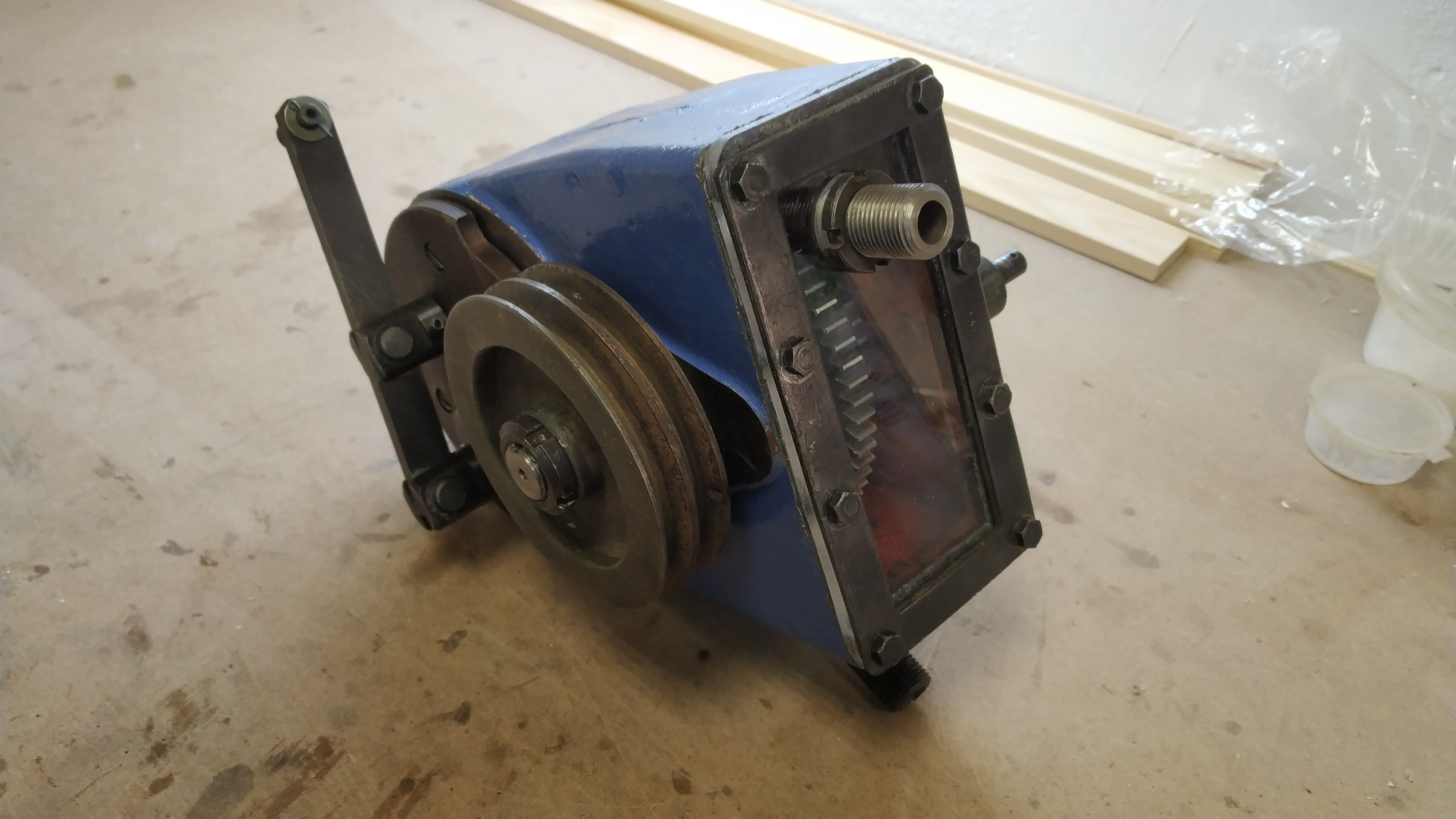

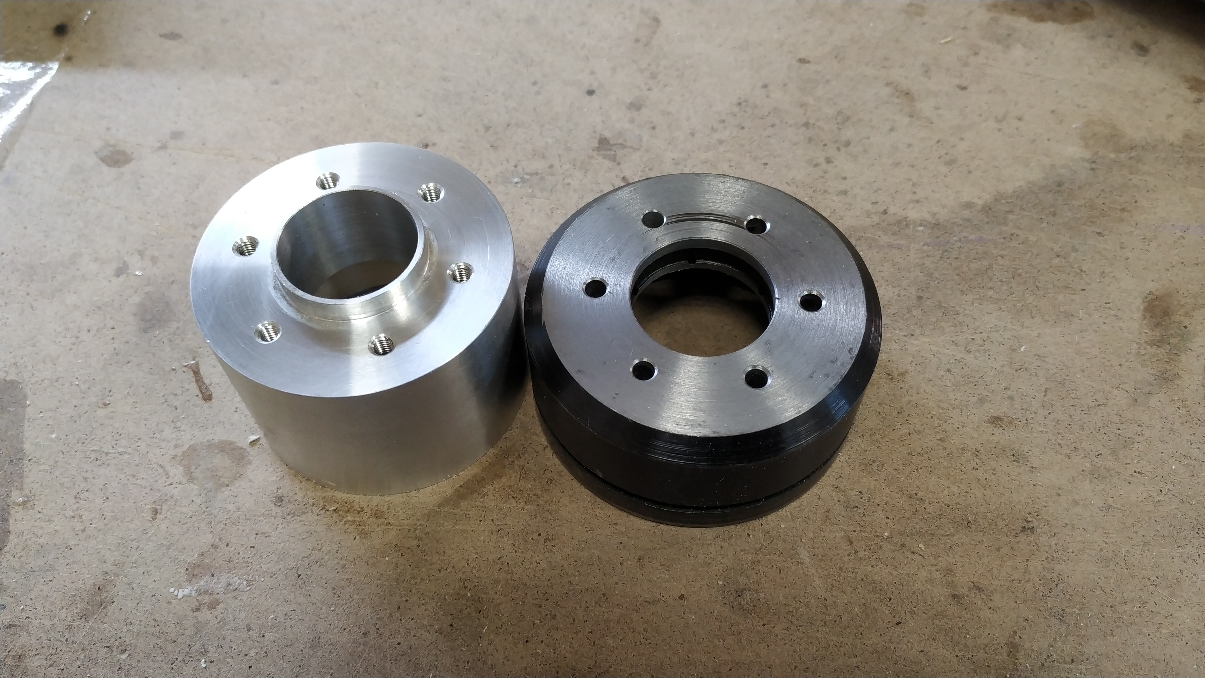

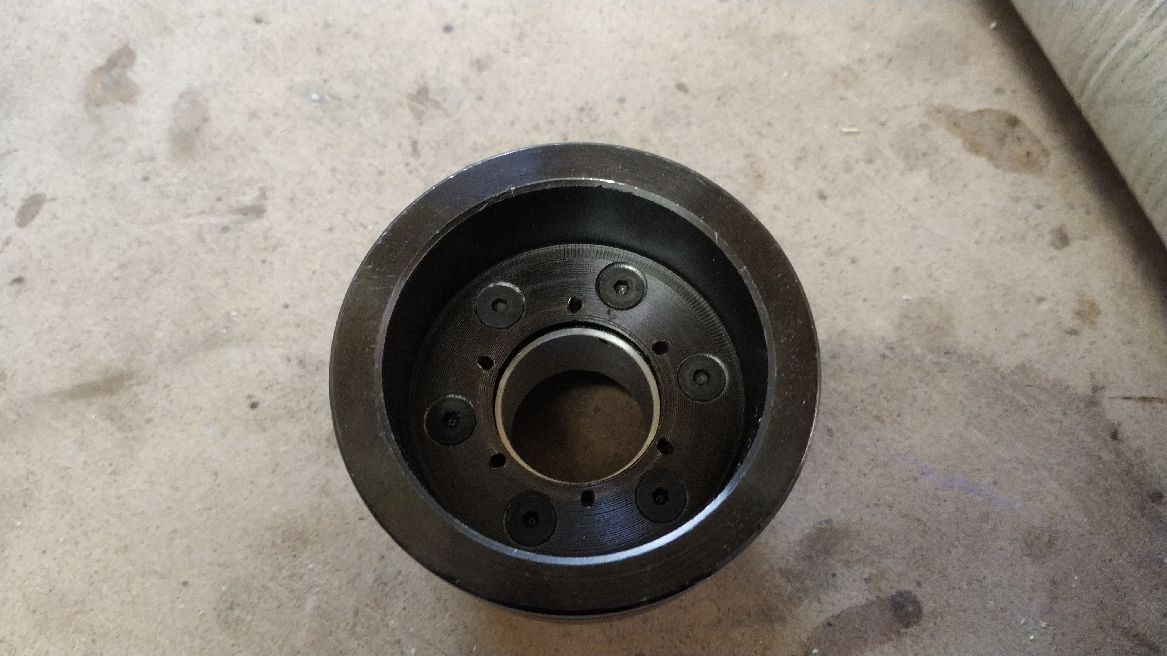

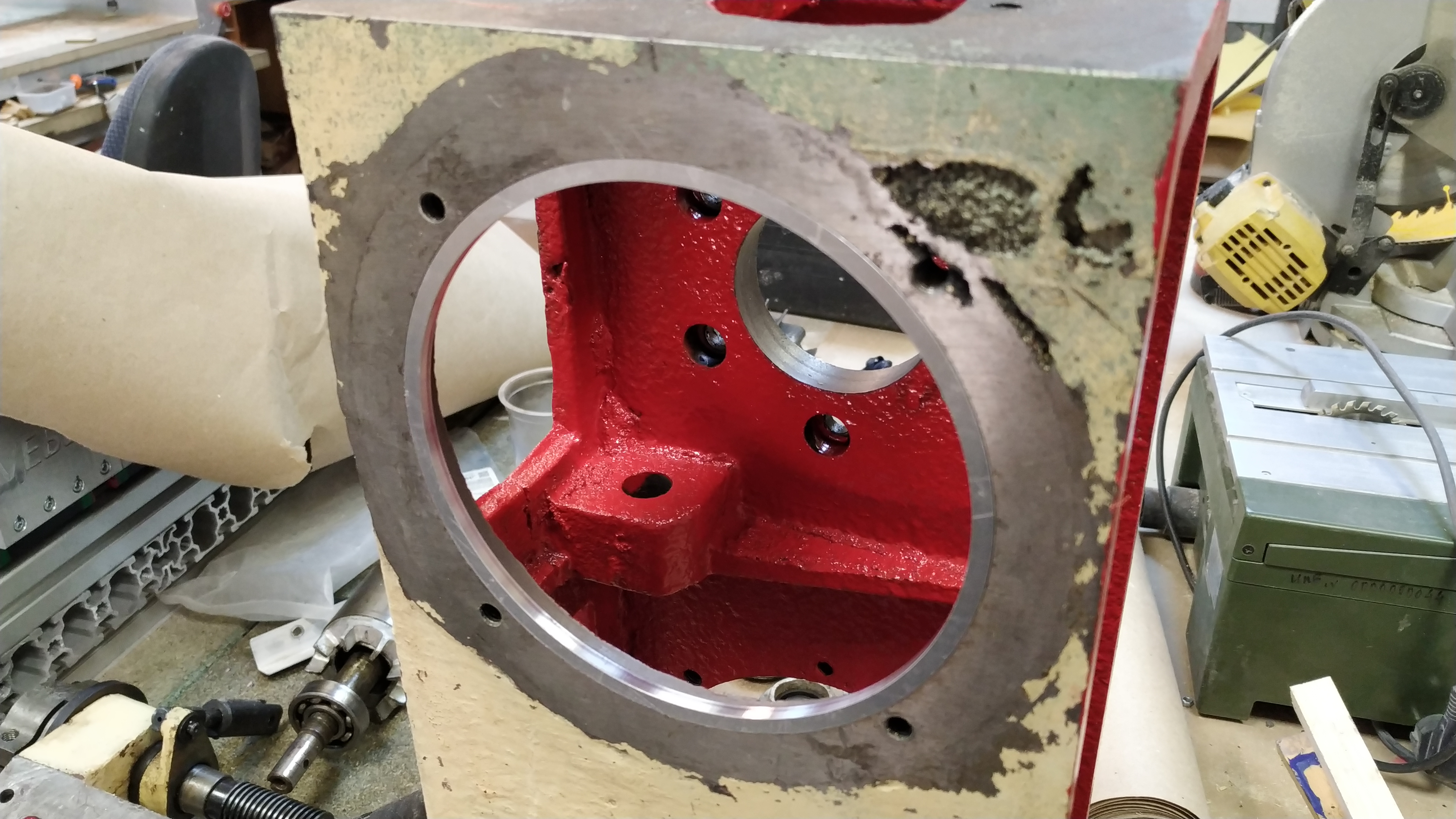

rage писал(а):Сегодня разобрал вариатор. Почему то был уверен, что посадочные отверстия одинаковые, что на на фланце двигателя, что на опорных фланцах тарелок.
Хотел просто перекинуть фланец с двигателем на верх, подрезать вал верхней чашки и соединить с двигателем через муфту, сохранив коробку. При этом ничего не пришлось бы городить с крепежом мотора. Все встало бы на шатаные места.
Отмыл вариатор и все детальки. Было подозрение, что в моторе вода, так как вал мотора приржавел к валу чашки и от туда буквально вылилась вода (между фланцем и двигателем).
Пришлось разбирать двигатель. К счастью воды внутри не обнаружено. зато промыл подшипники. Передний подшипник провернут в посадочном отверстии. Люфта рукой не ощущается но визуально видно.
Пока не решил, что с этим делать. Собрал как есть.

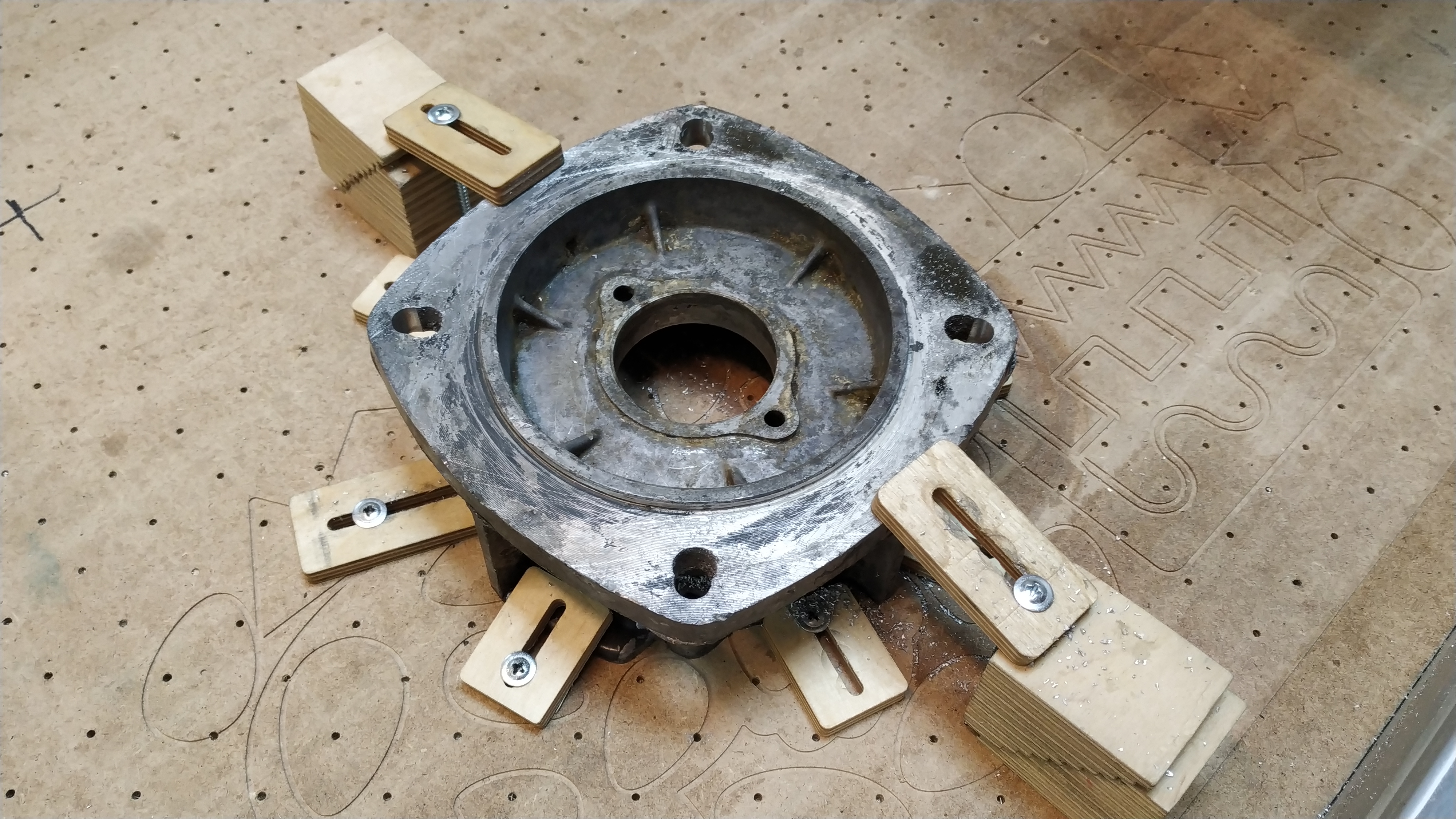

Решил использовать родной фланец. Выпилил проставочное колечко из Д16Т.
2019-03-03 20.26.51.jpg (6837 просмотров) <a class='original' href='./download/file.php?id=158311&mode=view' target=_blank>Загрузить оригинал (4.3 МБ)</a>
2019-03-03 20.27.02.jpg (6837 просмотров) <a class='original' href='./download/file.php?id=158310&mode=view' target=_blank>Загрузить оригинал (4.12 МБ)</a>
2019-03-03 20.27.38.jpg (6837 просмотров) <a class='original' href='./download/file.php?id=158309&mode=view' target=_blank>Загрузить оригинал (3.05 МБ)</a>
"разбил" крепежные отверстия во фланце двигателя на фрезере.
2019-03-03 21.03.56.jpg (6837 просмотров) <a class='original' href='./download/file.php?id=158308&mode=view' target=_blank>Загрузить оригинал (3.78 МБ)</a>

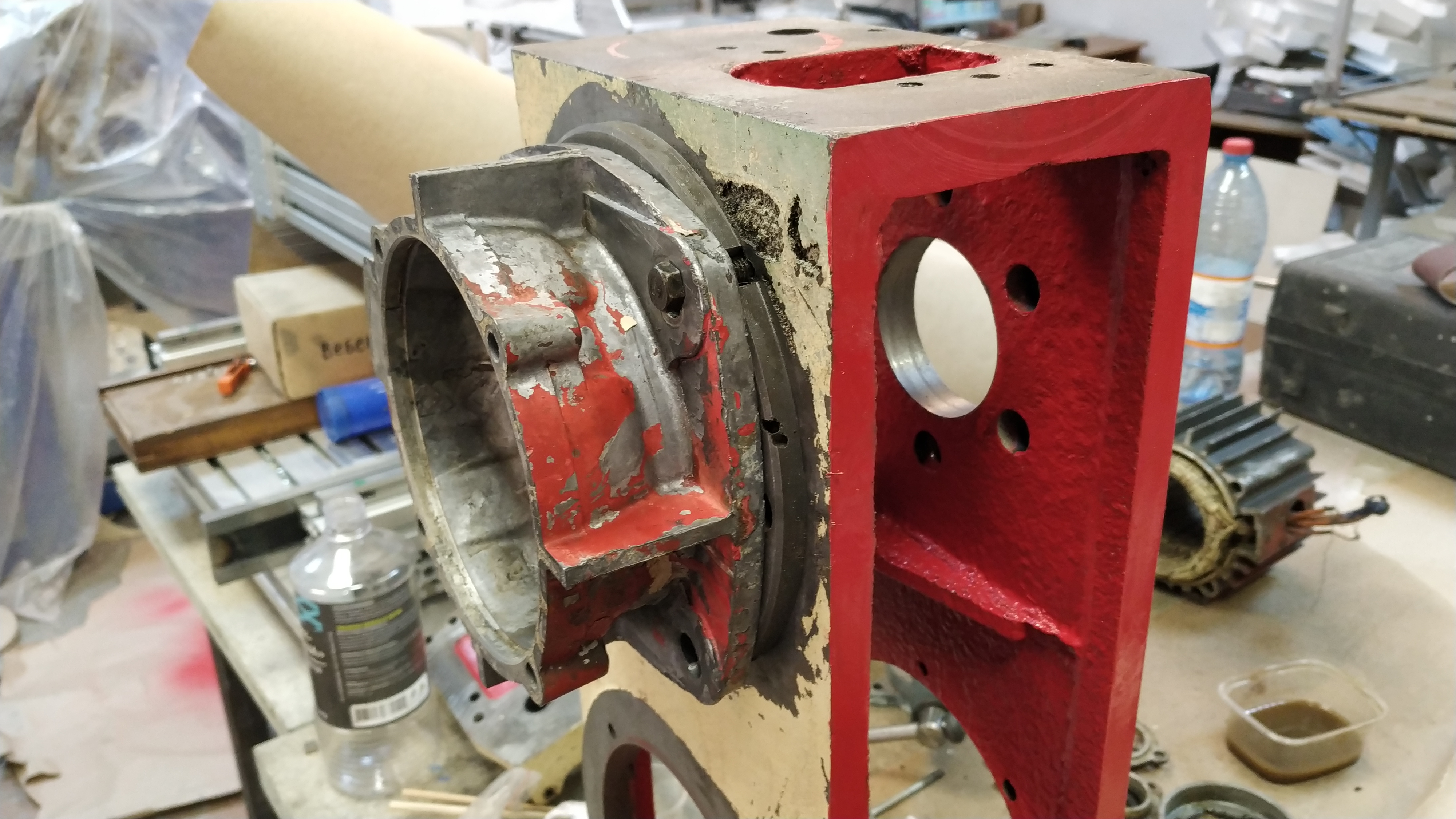

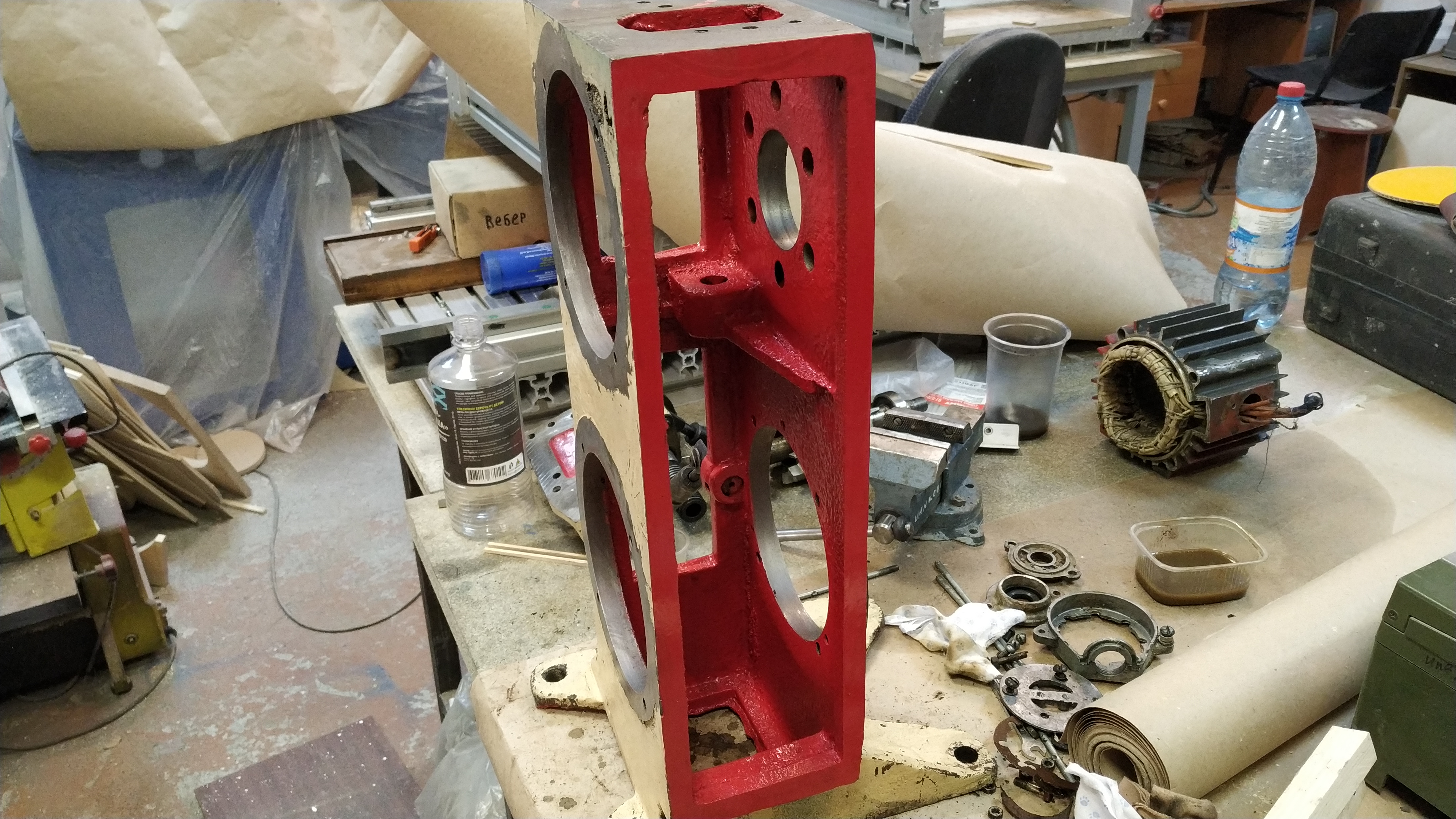

Корпус вариатора покрасил пока внутри. Снаружи буду красить в сборе с коробкой и двигателем.
2019-03-03 20.26.37.jpg (6837 просмотров) <a class='original' href='./download/file.php?id=158313&mode=view' target=_blank>Загрузить оригинал (4.12 МБ)</a>
2019-03-03 20.26.43.jpg (6837 просмотров) <a class='original' href='./download/file.php?id=158312&mode=view' target=_blank>Загрузить оригинал (3.85 МБ)</a>
Посадка с кольцом как слива в жо.. с легким натягом.
2019-03-03 21.11.22.jpg (6837 просмотров) <a class='original' href='./download/file.php?id=158307&mode=view' target=_blank>Загрузить оригинал (2.95 МБ)</a>

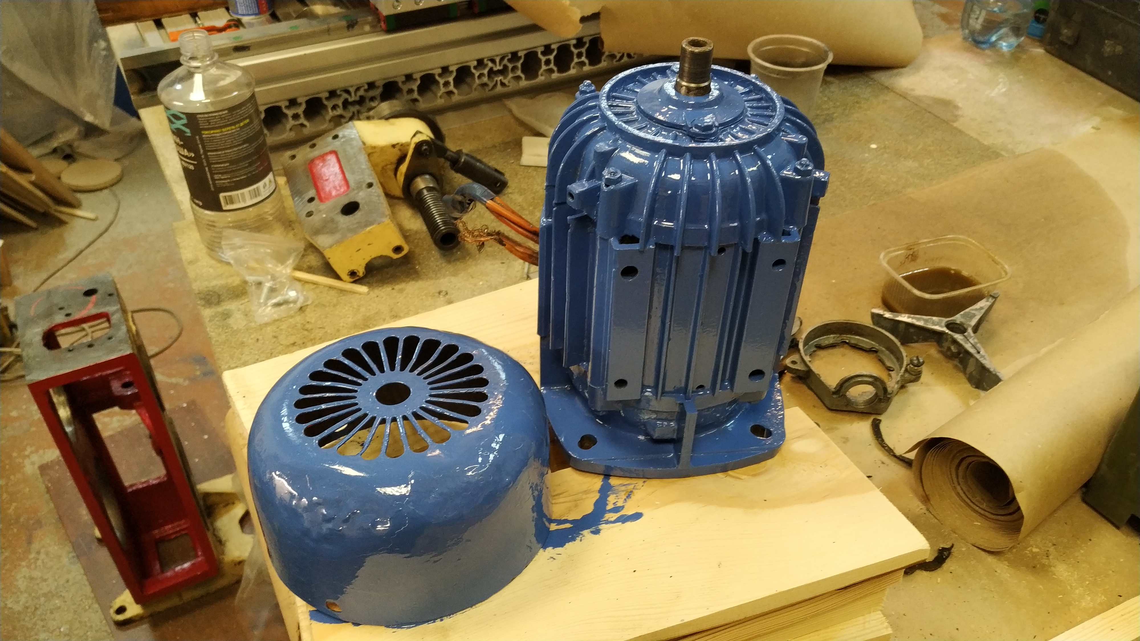

Собрал и покрасил мотор.
2019-03-03 22.34.53.jpg (6837 просмотров) <a class='original' href='./download/file.php?id=158306&mode=view' target=_blank>Загрузить оригинал (3.62 МБ)</a>

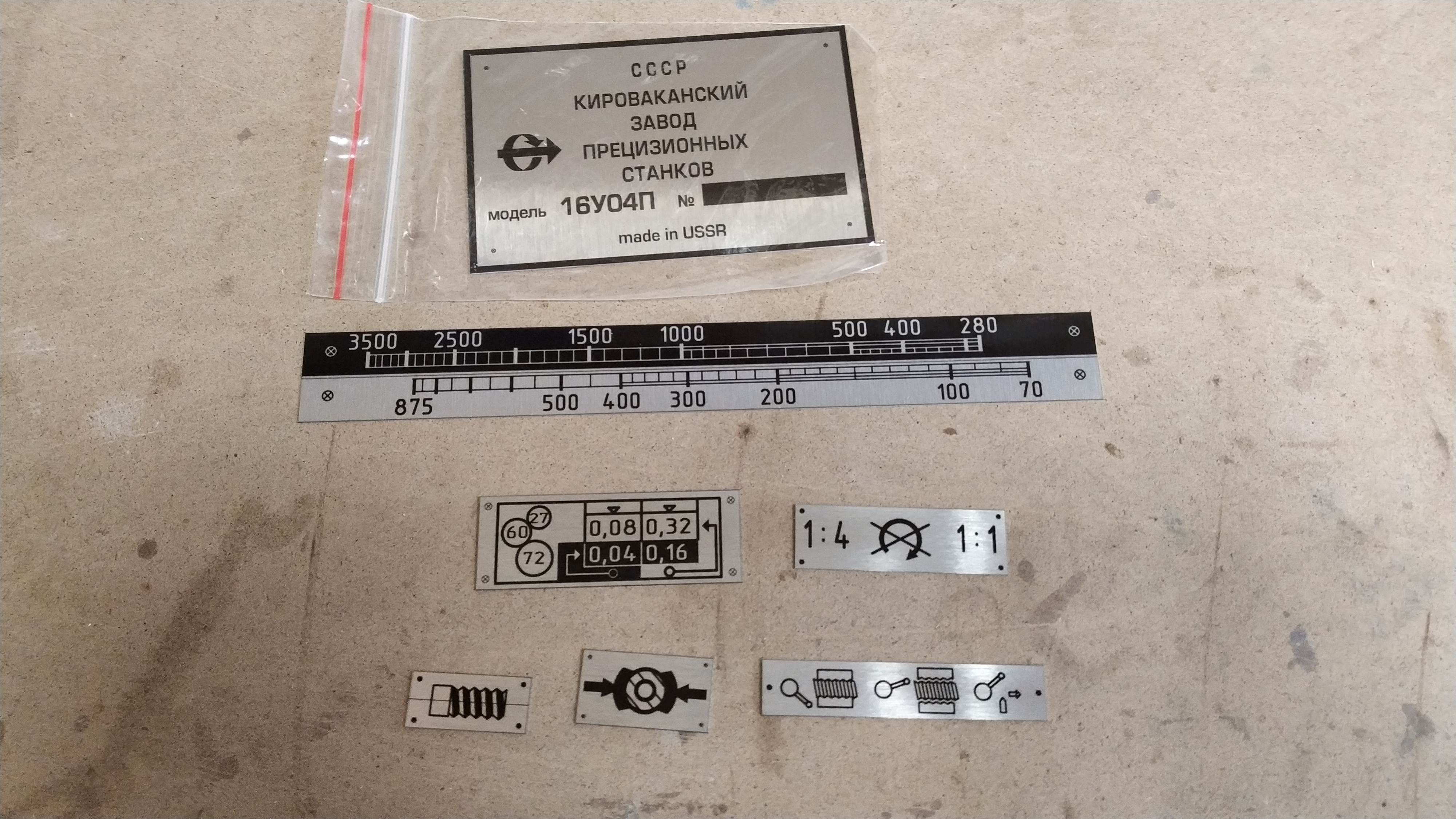

Забрал новые шильдики с печати. Вполне годно получилось.
2019-03-05 20.41.09.jpg (6772 просмотра) <a class='original' href='./download/file.php?id=158465&mode=view' target=_blank>Загрузить оригинал (4.07 МБ)</a>

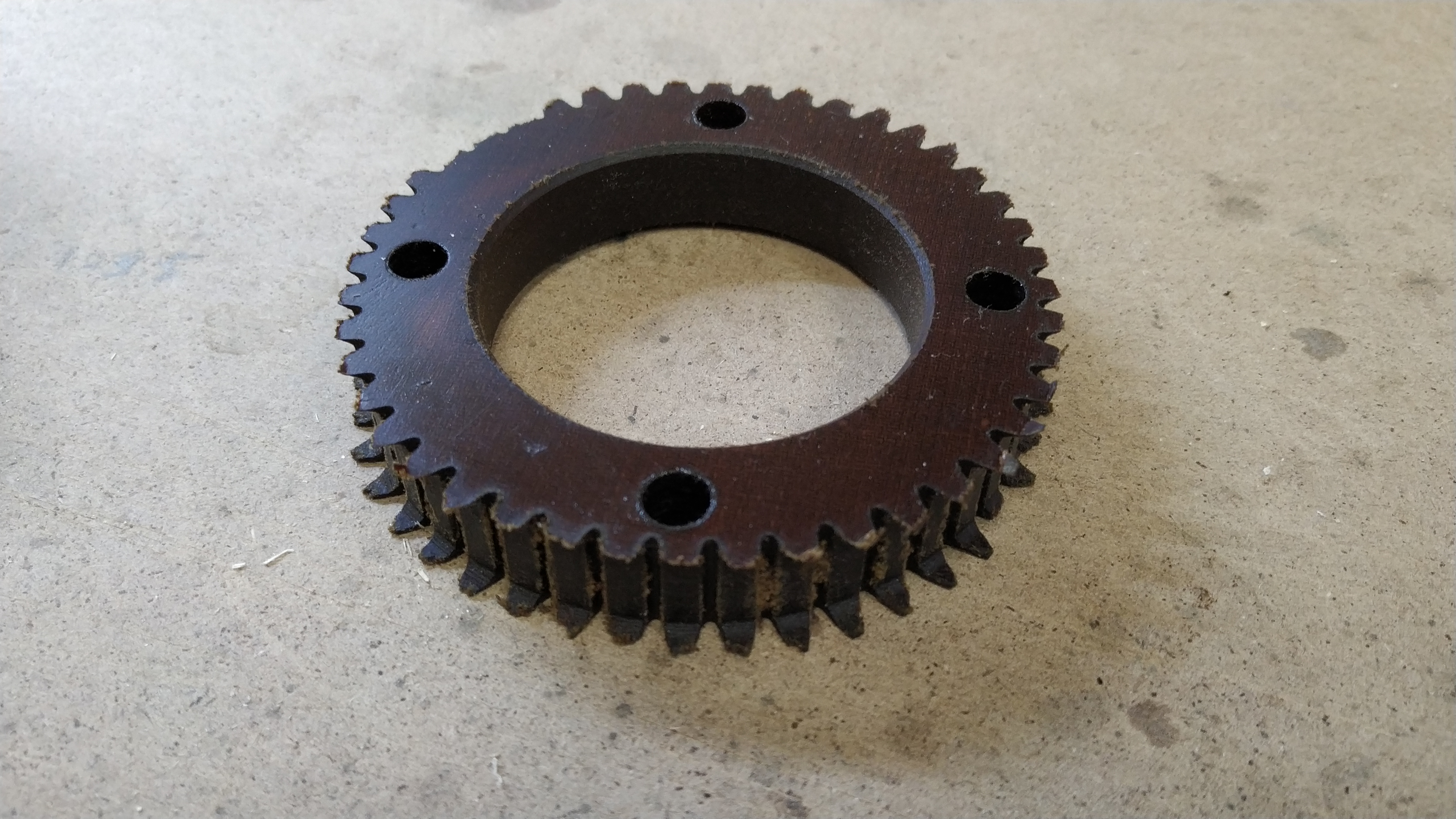

Разобрал коробку, та, что на вариаторе.
Перед тем как разобрал обратил внимание, что в одном из двух положений перебора, вал не цепляет. Просто крутится свободно.
Отмыл шестерёнки и офигел! У составной шестерни съелась вставка из текстолита. Съелась под ноль.
2019-03-25 23.18.34.jpg (6633 просмотра) <a class='original' href='./download/file.php?id=159716&mode=view' target=_blank>Загрузить оригинал (3.1 МБ)</a>
2019-03-26 22.27.35.jpg (6633 просмотра) <a class='original' href='./download/file.php?id=159714&mode=view' target=_blank>Загрузить оригинал (3.57 МБ)</a>
В общем то выпилить новую не проблема. Проблема в материале. Текстолит 15мм толщиной. Нужен кусочек 100х100мм. Но у нас продают листами за килатонны рублей...

У меня есть пруток фторопласта ф100мм можно от него отрезать блинчик, но не уверен, что фторопласт будет работать как надо.
В общем может у кого завалялся кусочек текстолита не нужный? Готов купить.
Не обязательно 15мм, можно и толще и тоньше, если из 2-х, 3-х, частей можно получить 15 или чуть больше.

rage писал(а):У меня есть пруток фторопласта ф100мм можно от него отрезать блинчик, но не уверен, что фторопласт будет работать как надо.
фторопласт в топку. он не будет жить. либо ПОМ-Н, либо лучше латунь.
rage
Сообщения: 996
Репутация: 621
Откуда: МО
Re: Токарны 16У04П под ЧПУ
Сообщение rage »
Hanter писал(а):либо лучше латунь
Почему латунь? А если из Д16Т?
Д16т так же сработается быстро. есть материалы "антифрикционного" назначения - латуни, бронзы, чугуны - то из чего принято делать подобные вещи. и есть материалы которые в принципе не работают на трение. все люминевые сплавы относятся к подобным. Посмотрите на те же червячные редуктора - колеса практически всегда бронзовые. именно потому что это "антифрикционный" материал. у него банально выше ресурс. по этому и говорю - если пластики - то из того что сам знаю - можно использовать ПОМ-Н. если же делать по нормальному - латунь. бронза..
rage
Сообщения: 996
Репутация: 621
Откуда: МО
Сообщение rage »
Такой кусочек латуни найти еще сложнее чем текстолита, за вменяемые деньги.
По этому пока ориентируюсь на текстолит.
Chili
Сообщения: 1222
Репутация: 1074
Откуда: Таганрог
Сообщение Chili »
текстолит - текстолиту рознь...не хулигань с этим делом :) льняной тебе нужен. Лучше пома поставь или ник1 другой какой то материал на шестеренки вертолетные использует - вот тот наверно получше будет...спроси у него.
Я пробовал 3 вида пластика на шестернях
Если ударных нагрузок нет и нужна жесткость, то Эрталайт или полиацетал Пом хорошо ходят
Дольше всех работает Nylatron GSM, есть графитонаполненный , у меня обычный
Не боится ударных нагрузок потому что мягче , ну и износ вполне долгоиграющий
Походу типа нашего капролона, только фирмовый и с хорошим качеством
Эрталайти и Пом отлично фрезеруются , нулатрон похуже
Но получше нашего капролона
Пом очень статичный, станок весь в стругане при обработке

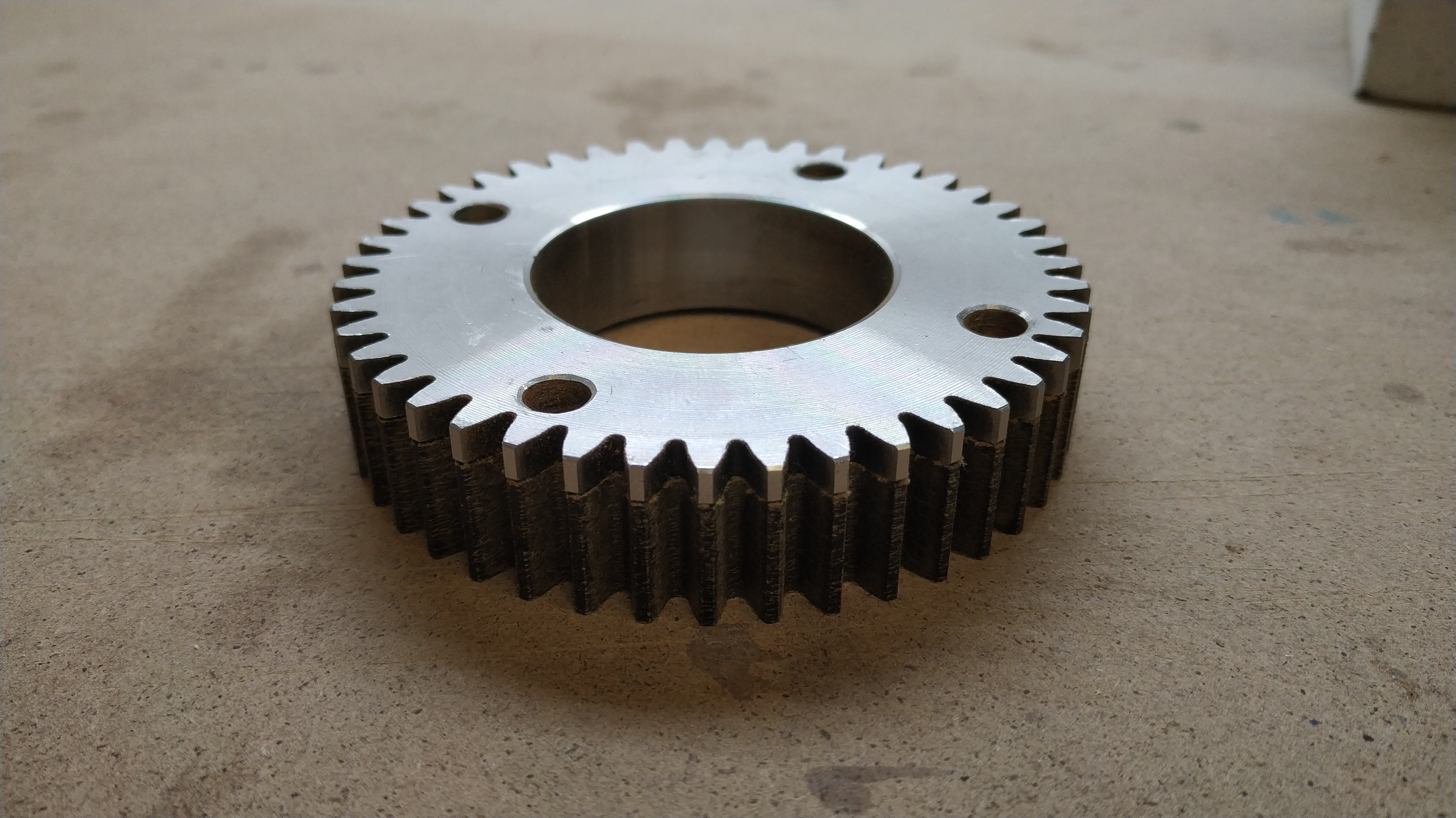

Выдался свободный денек, что бы позаниматься станком.
Профрезеровал в поперечке каналы под масло и установил масленки.
2019-03-31 21.22.25.jpg (6408 просмотров) <a class='original' href='./download/file.php?id=160091&mode=view' target=_blank>Загрузить оригинал (3.54 МБ)</a>
2019-03-31 21.22.35.jpg (6408 просмотров) <a class='original' href='./download/file.php?id=160090&mode=view' target=_blank>Загрузить оригинал (3.6 МБ)</a>
Наконец то собрал привод.
Выпилил новую шестерню из текстолита.
2019-03-31 13.37.41.jpg (6408 просмотров) <a class='original' href='./download/file.php?id=160097&mode=view' target=_blank>Загрузить оригинал (3.35 МБ)</a>
Съем маленький так как фреза тонкая и длинная, может отгибаться.
https://www.youtube.com/watch?v=HKK-AYnCjl8
Собрал коробку, заменил все подшипники.

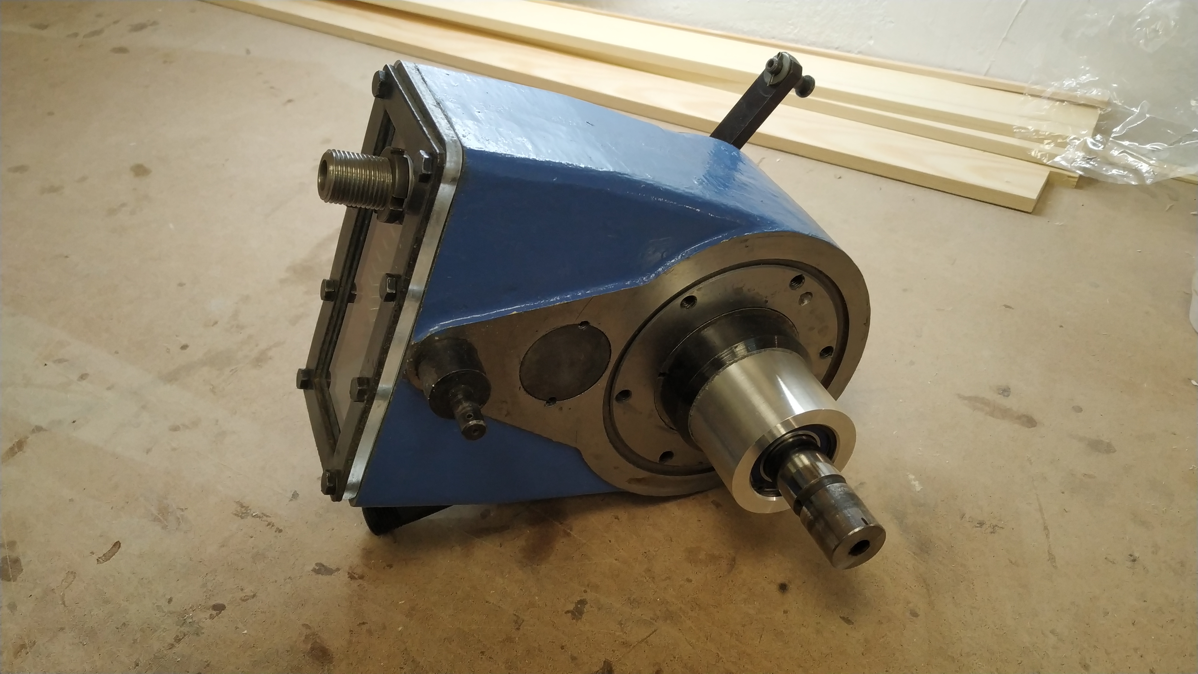

И наконец то собрал весь привод целиком.
2019-03-31 20.05.47.jpg (6408 просмотров) <a class='original' href='./download/file.php?id=160092&mode=view' target=_blank>Загрузить оригинал (3.6 МБ)</a>
2019-03-31 20.05.21.jpg (6408 просмотров) <a class='original' href='./download/file.php?id=160094&mode=view' target=_blank>Загрузить оригинал (2.95 МБ)</a>
2019-03-31 20.05.32.jpg (6408 просмотров) <a class='original' href='./download/file.php?id=160093&mode=view' target=_blank>Загрузить оригинал (2.83 МБ)</a>
Работает довольно тихо.

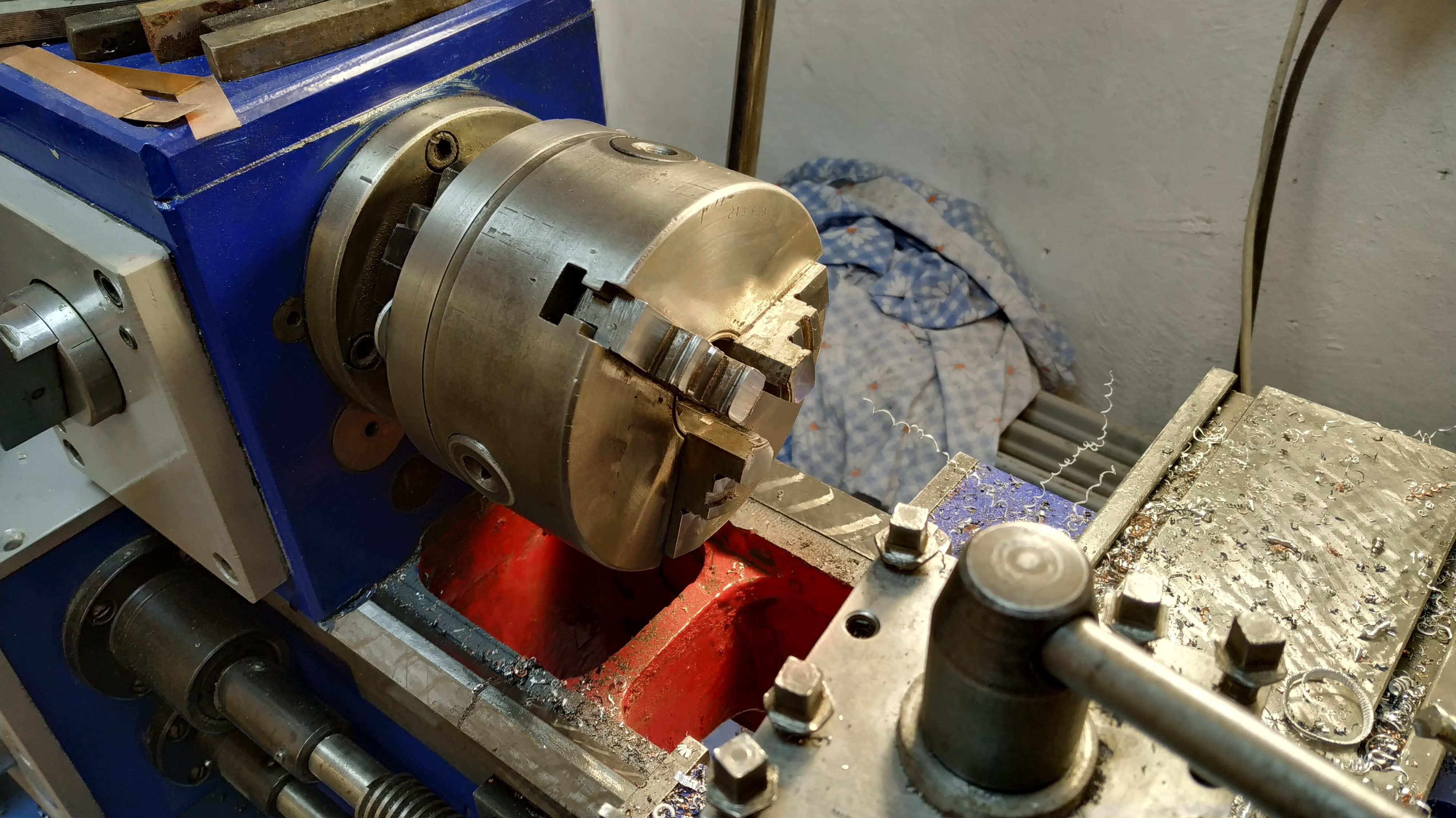

Станочек запустил уже с неделю как.
Обнаружился радиальный люфт шпинделя 6 соток. Подтянул передний подшипник люфт убрался до 2 соток. Больше гайка не тянется.
Нужно разбирать смотреть состояние подшипники и шлифовать упорное колечко. Пока этим не охота заниматься.
Патрон в утиль. Биение больше 5 десяток, кулачки люфтят и похоже не родные. Расточил, биение стало 1.5 десятки но зажимают криво, раз на раз. Уже купил польский.

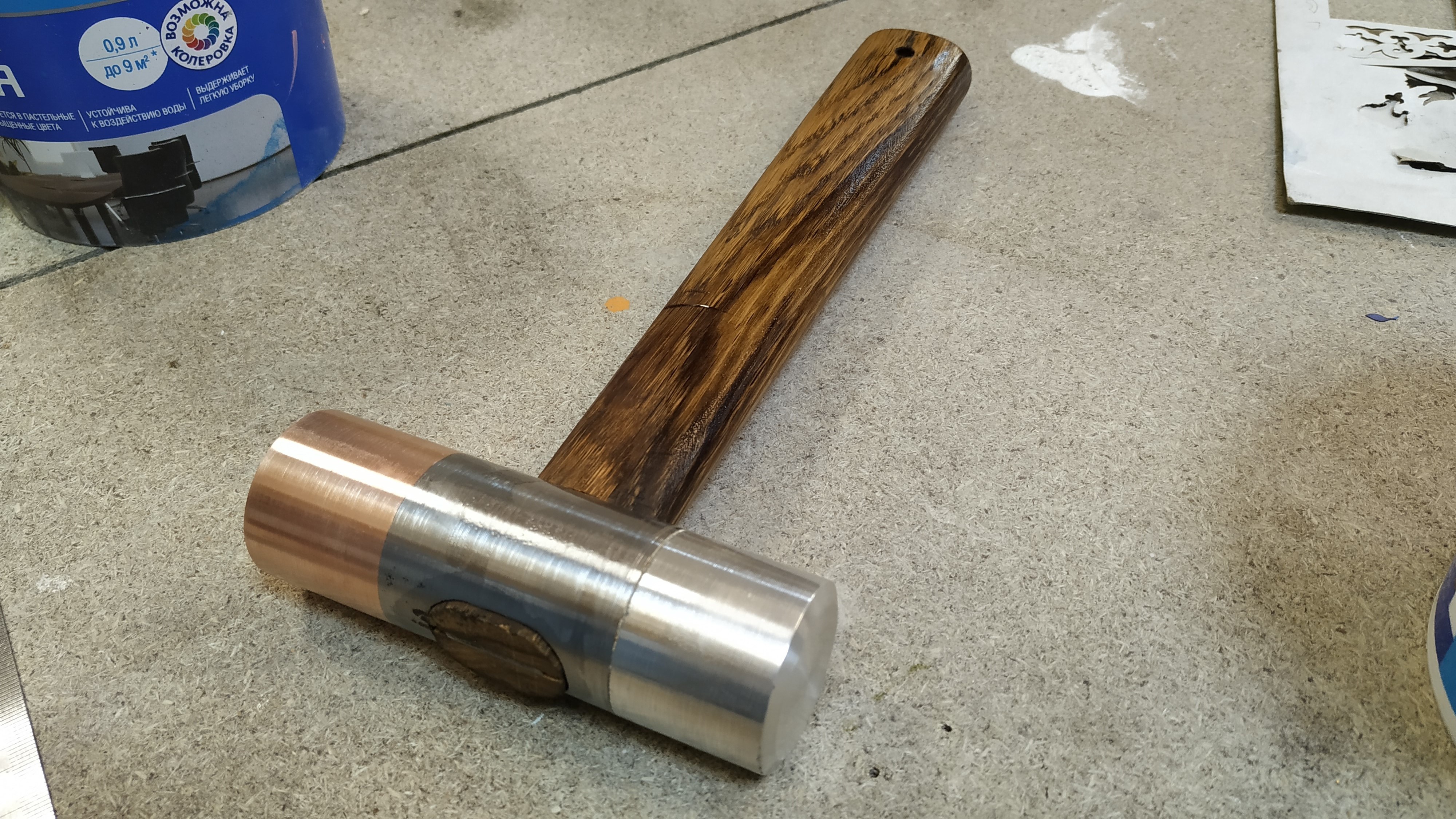

Обновил старенький молоточек:
2019-04-12 00.17.52.jpg (6275 просмотров) <a class='original' href='./download/file.php?id=160786&mode=view' target=_blank>Загрузить оригинал (2.03 МБ)</a>
Станок на своем месте:
2019-04-12 00.16.15.jpg (6275 просмотров) <a class='original' href='./download/file.php?id=160789&mode=view' target=_blank>Загрузить оригинал (1.17 МБ)</a>
Патрон:
2019-04-12 00.16.54.jpg (6275 просмотров) <a class='original' href='./download/file.php?id=160788&mode=view' target=_blank>Загрузить оригинал (1.46 МБ)</a>
Точит как то так:
2019-04-12 00.17.17.jpg (6275 просмотров) <a class='original' href='./download/file.php?id=160787&mode=view' target=_blank>Загрузить оригинал (1.15 МБ)</a>

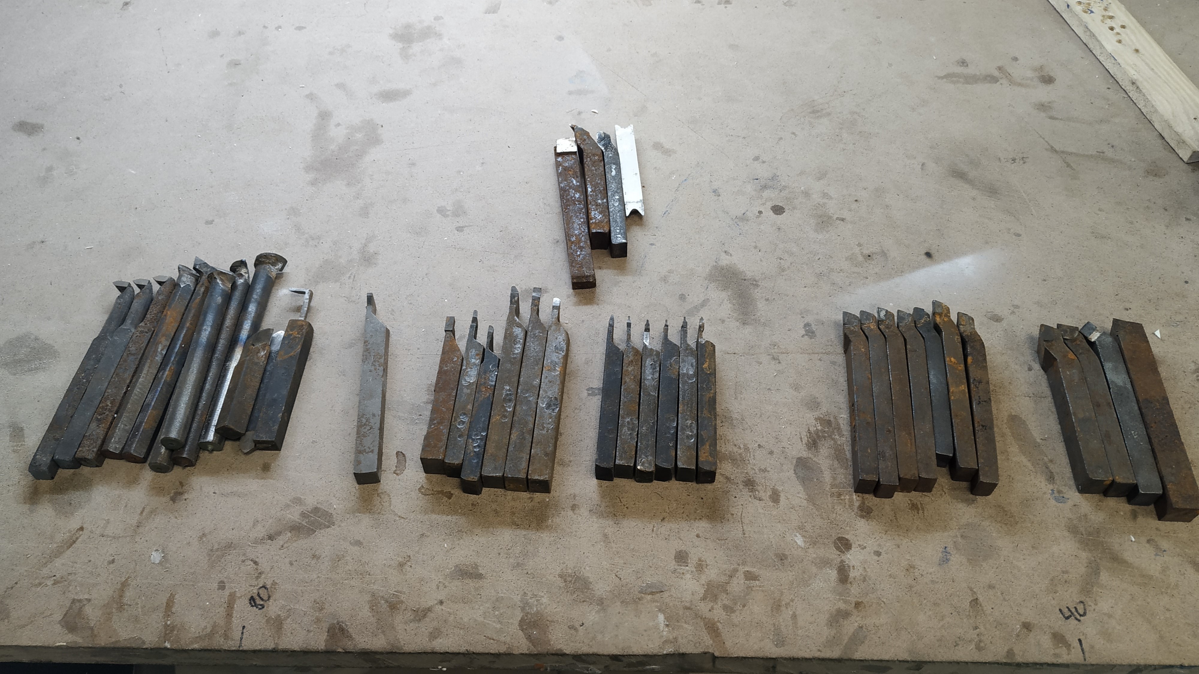

Посоветуйте какие камни купить для заточки резцов. Сейчас на точилке стоит какой то розовый и серый. Розовый Т15К6 еще нормально берет а вот об ВК8 сам стачивается.
Алмаз понятно, но пока его не на что ставить.
Все советуют "зеленый" камень, но хз как его опознать? На китайской точилке стоит какой то зеленый, но он вообще никчемный. Даже Т15К6 не точит.
Резцы с помойки:
2019-04-07 20.43.14.jpg (6275 просмотров) <a class='original' href='./download/file.php?id=160790&mode=view' target=_blank>Загрузить оригинал (1.71 МБ)</a>
2019-04-07 20.43.07.jpg (6275 просмотров) <a class='original' href='./download/file.php?id=160791&mode=view' target=_blank>Загрузить оригинал (1.72 МБ)</a>
elephant007
Сообщения: 768
Репутация: 332
Откуда: Сибирь, Томск
Сообщение elephant007 »
Глянь канал Виктора Леонтьева, там очень хорошо вопрос освещен: https://www.youtube.com/watch?v=n-NEcGEApTg
Обычно оригинальные круги хренова берут твердосплав
У меня 2 шт макиты и на обеих круги оцтойные
По твердосплаву круг карбид кремния 63с или 64 с , зерно в зависимости от грубости обдирки
