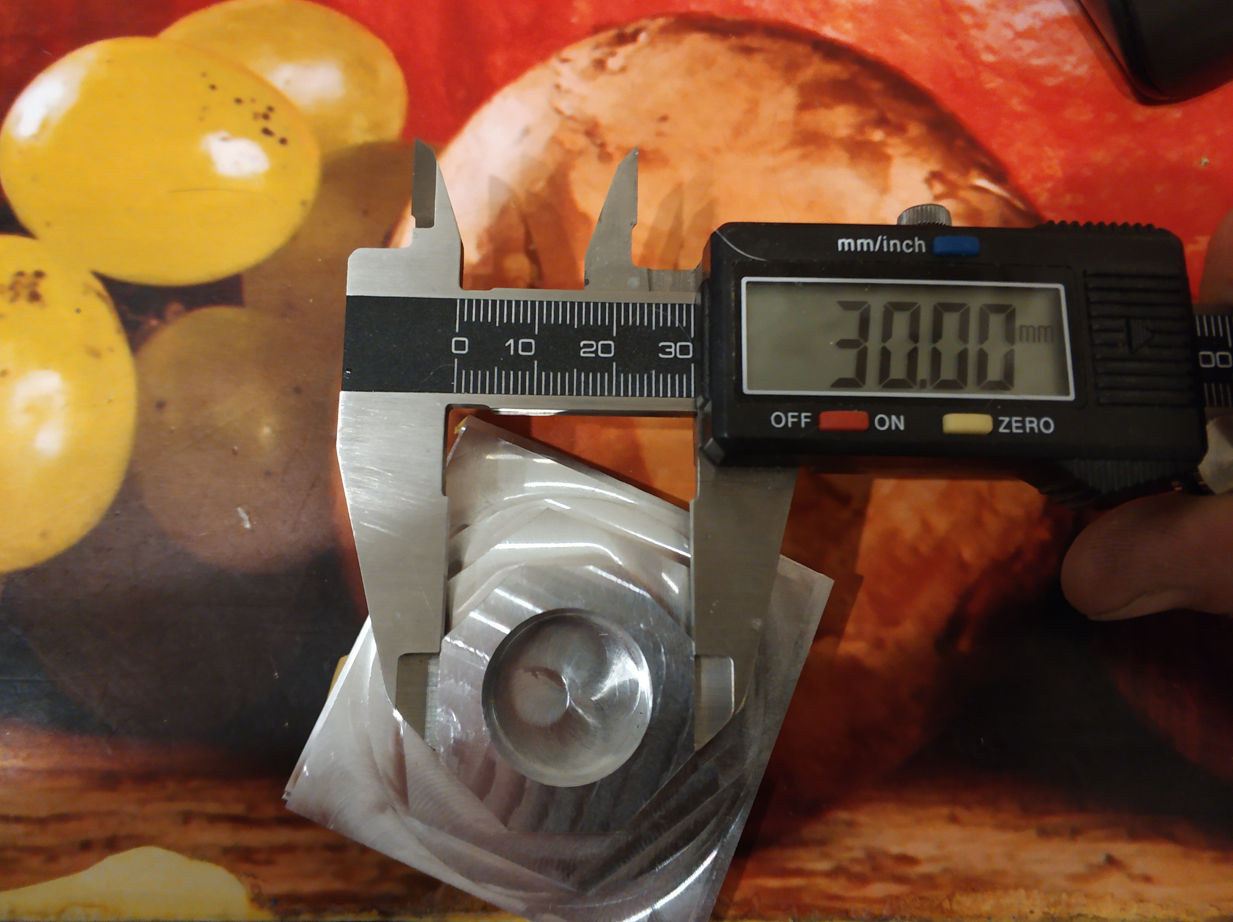

Gestap
Сообщения: 978
Репутация: 1089
Re: 600х400 из профиля (открытый проект)
Сообщение Gestap »
Вот замеры что получилось, если честно думал намного хуже будет)))

Gestap писал(а):Вот замеры что получилось
Могёшь! :good:

Калибровал по обычной металлической линейке, тут наверное заслуга швп от Гены, очень хороши, четко проехали сколько написал.
Вот кусочек видео, скажите кто понимает по звуку как оно!? В некоторых моментах посвистывает, но на одних и тех же местах. Забыл, 13000оборотов, подача 1000, съем 0,5мм https://youtu.be/3E4zENhgr_Y

Sashalex24
Сообщения: 632
Репутация: 195
Откуда: Рязань
Сообщение Sashalex24 »
По звуку. Такой звук резонанса фрезы на большом вылете фрезы из цанги.
