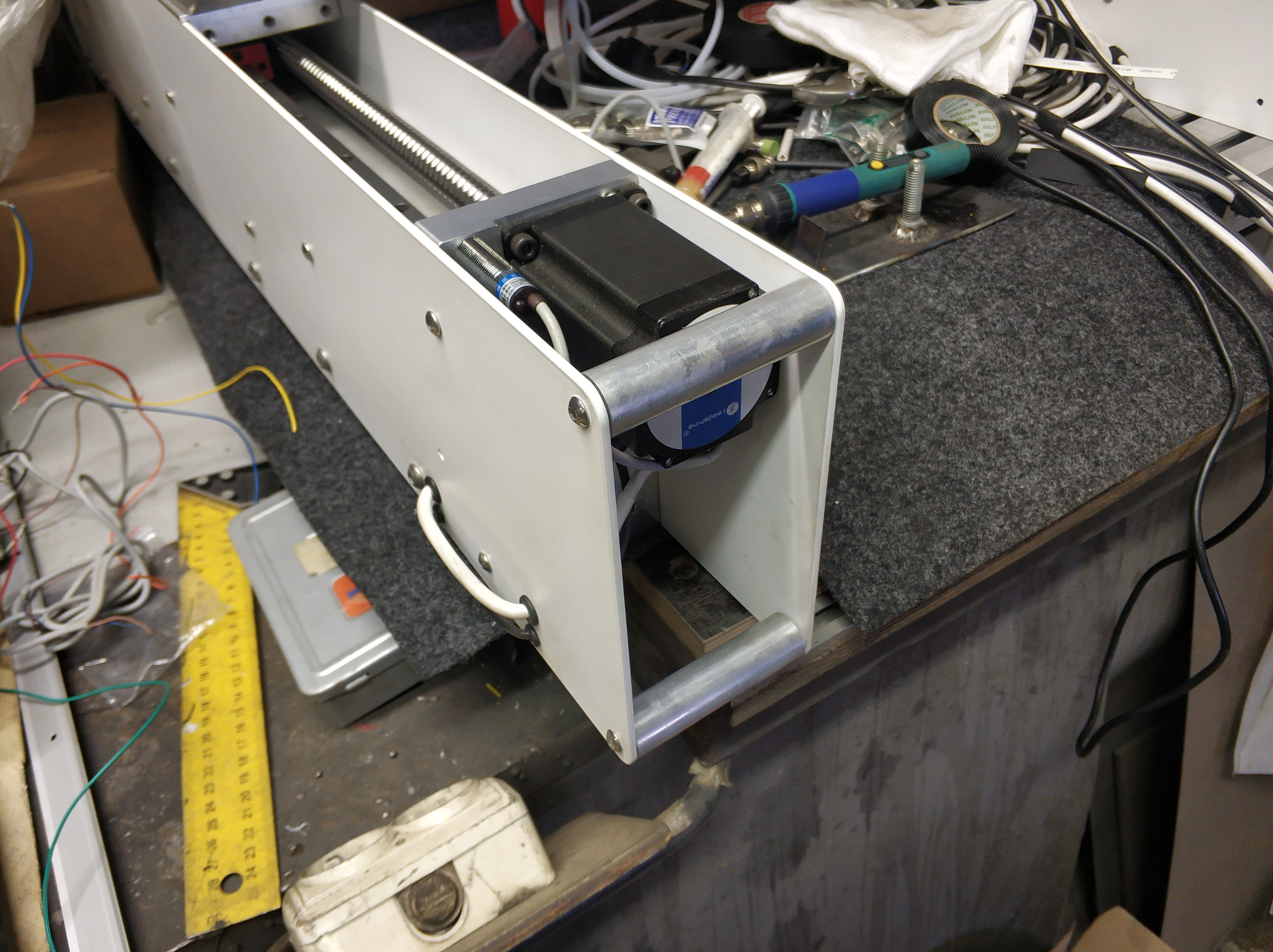

Приехала горстка нормальных концевиков нормальнозакрытых, ролики приделал.
Белый цвет жуть какой маркий, не стерильными руками дотронулся и пятно, нержа наверное лучше в этом отношении, у с учётом покраски АМГ порошком не намного дороже получается.
Хочу на выходных со своего электрику со шпинделем притащить, надо концевики отрегулировать, и попробовать стружку пустить, прям руки чешутся.)

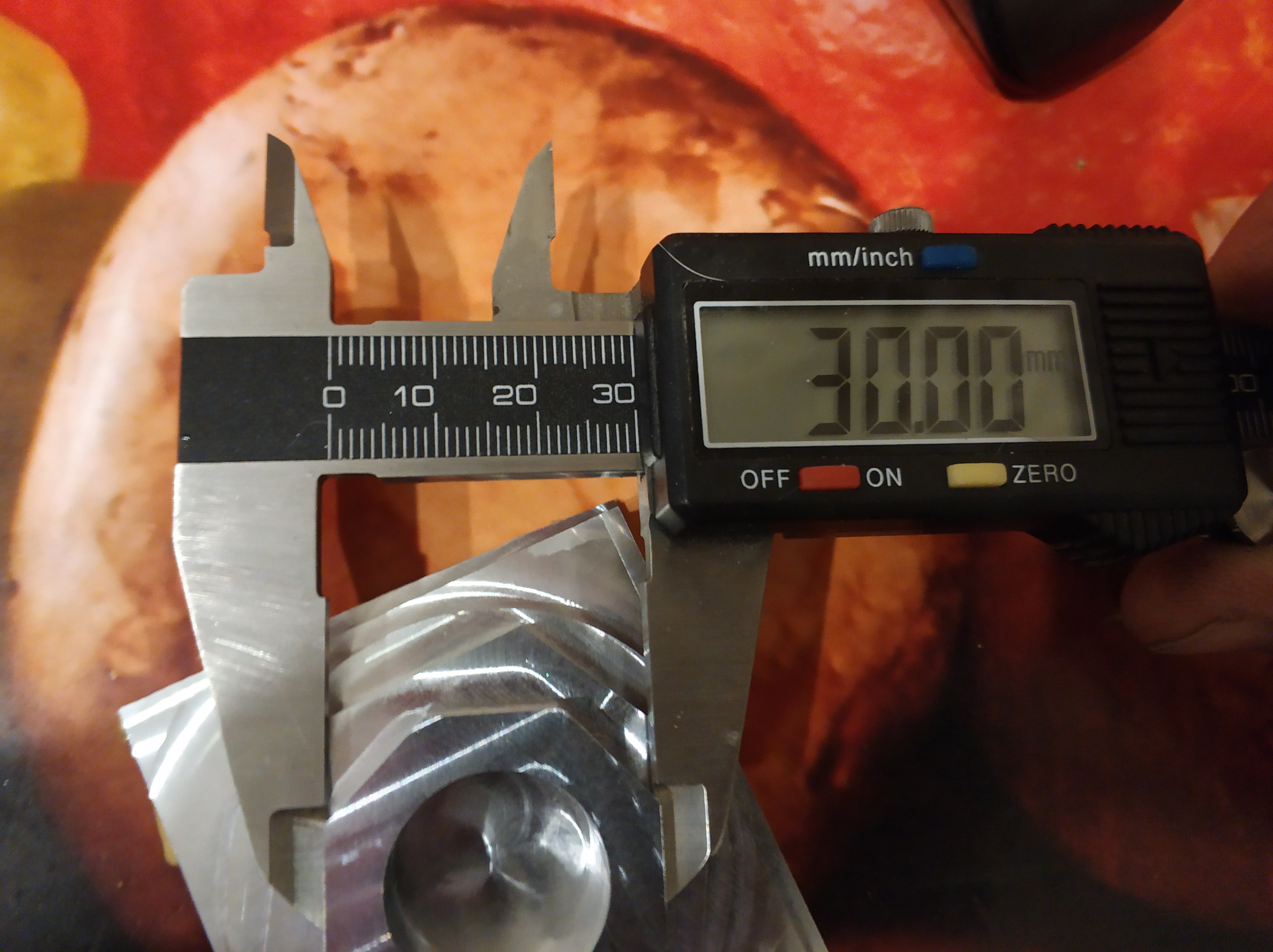

Вот оно))) квадрато-круго-шести-восмигранник с отверстием :D
Черновая
IMG_20190428_171051.jpg (4327 просмотров) <a class='original' href='./download/file.php?id=161888&mode=view' target=_blank>Загрузить оригинал (1.67 МБ)</a>
Чистова
IMG_20190428_171612.jpg (4327 просмотров) <a class='original' href='./download/file.php?id=161887&mode=view' target=_blank>Загрузить оригинал (1.62 МБ)</a>
Замеры и видео чуть позже, домой доеду.

Красивый станок получается, очень жёсткий на вид, такой серьезный аппарат. Ещё бы все кабеля убрать в кабель каналы, защиту планируемую поставить... вообще огонь получится...

Hugo писал(а):Красивый станок получается, очень жёсткий на вид, такой серьезный аппарат. Ещё бы все кабеля убрать в кабель каналы, защиту планируемую поставить... вообще огонь получится...
Если ты про кабель канал на зетку то он запланирован, но можно и спиральной обойтись наверное, лента лежит, ее чтобы поставить надо станину сделать или ножки чтобы приподнять его, пока будут ножки, они почти готовы, да, вроде жёсткий давольно.

Вот замеры что получилось, если честно думал намного хуже будет)))

Gestap писал(а):Вот замеры что получилось
Могёшь! :good:

Калибровал по обычной металлической линейке, тут наверное заслуга швп от Гены, очень хороши, четко проехали сколько написал.
Вот кусочек видео, скажите кто понимает по звуку как оно!? В некоторых моментах посвистывает, но на одних и тех же местах. Забыл, 13000оборотов, подача 1000, съем 0,5мм https://youtu.be/3E4zENhgr_Y
dtw.moscow@gmail.com
Sashalex24
Сообщения: 632
Репутация: 195
Откуда: Рязань
Re: 600х400 из профиля (открытый проект)
Сообщение Sashalex24 »
По звуку. Такой звук резонанса фрезы на большом вылете фрезы из цанги.
