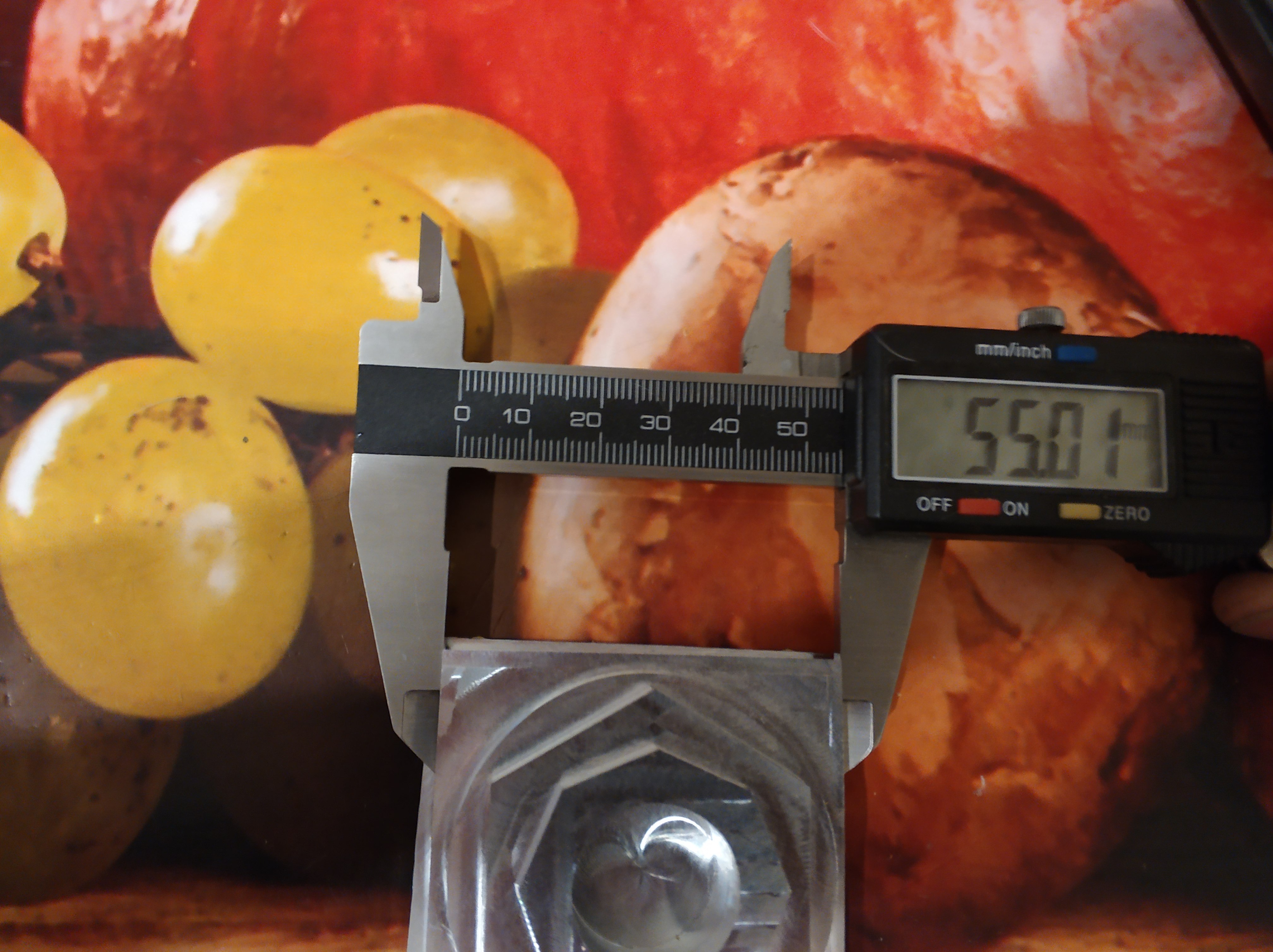

Вот замеры что получилось, если честно думал намного хуже будет)))

Калибровал по обычной металлической линейке, тут наверное заслуга швп от Гены, очень хороши, четко проехали сколько написал.
Вот кусочек видео, скажите кто понимает по звуку как оно!? В некоторых моментах посвистывает, но на одних и тех же местах. Забыл, 13000оборотов, подача 1000, съем 0,5мм https://youtu.be/3E4zENhgr_Y

По звуку. Такой звук резонанса фрезы на большом вылете фрезы из цанги.
