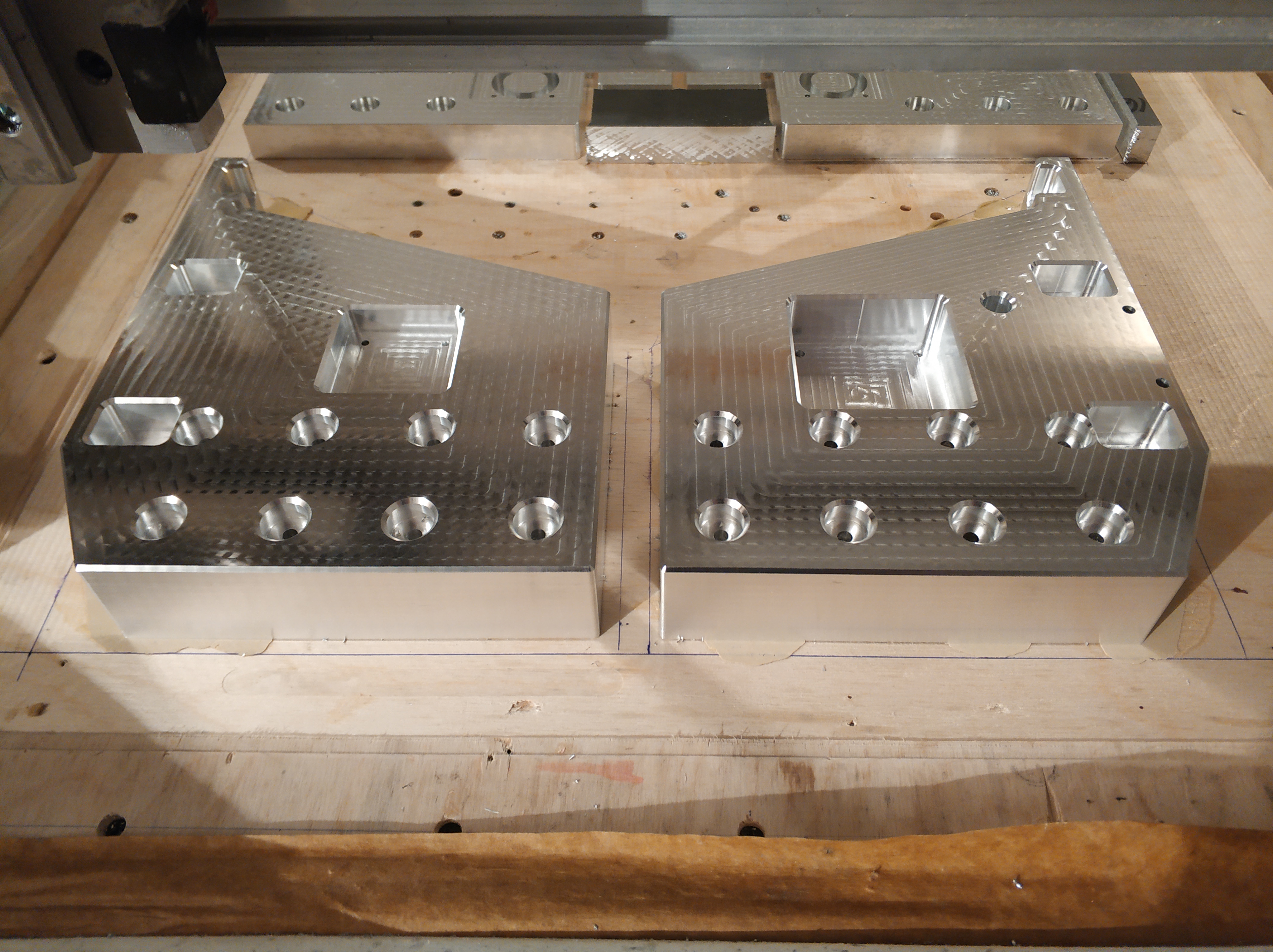

Доделал стойки, накосячил из-за своей невнимательности, сделал несколько траекторий в одну уп и одна лишняя оказалась, заехал так нормально фрезой(
IMG_20190203_155443.jpg (5113 просмотров) <a class='original' href='./download/file.php?id=156654&mode=view' target=_blank>Загрузить оригинал (4.69 МБ)</a>
IMG_20190210_141630.jpg (5113 просмотров) <a class='original' href='./download/file.php?id=156655&mode=view' target=_blank>Загрузить оригинал (4.88 МБ)</a>

Вторую сторону двадцатки тоже осилил сегодня, вроде ничего так получилось, конечно не идеально как у других))) видимо для моей гравицапы это предел на этих комплектующих. осталось несколько деталей небольших, ну и поправляю косяки в проекте, к сожалению мелкие но есть.
IMG_20190210_181711.jpg (5057 просмотров) <a class='original' href='./download/file.php?id=156692&mode=view' target=_blank>Загрузить оригинал (5.09 МБ)</a>
