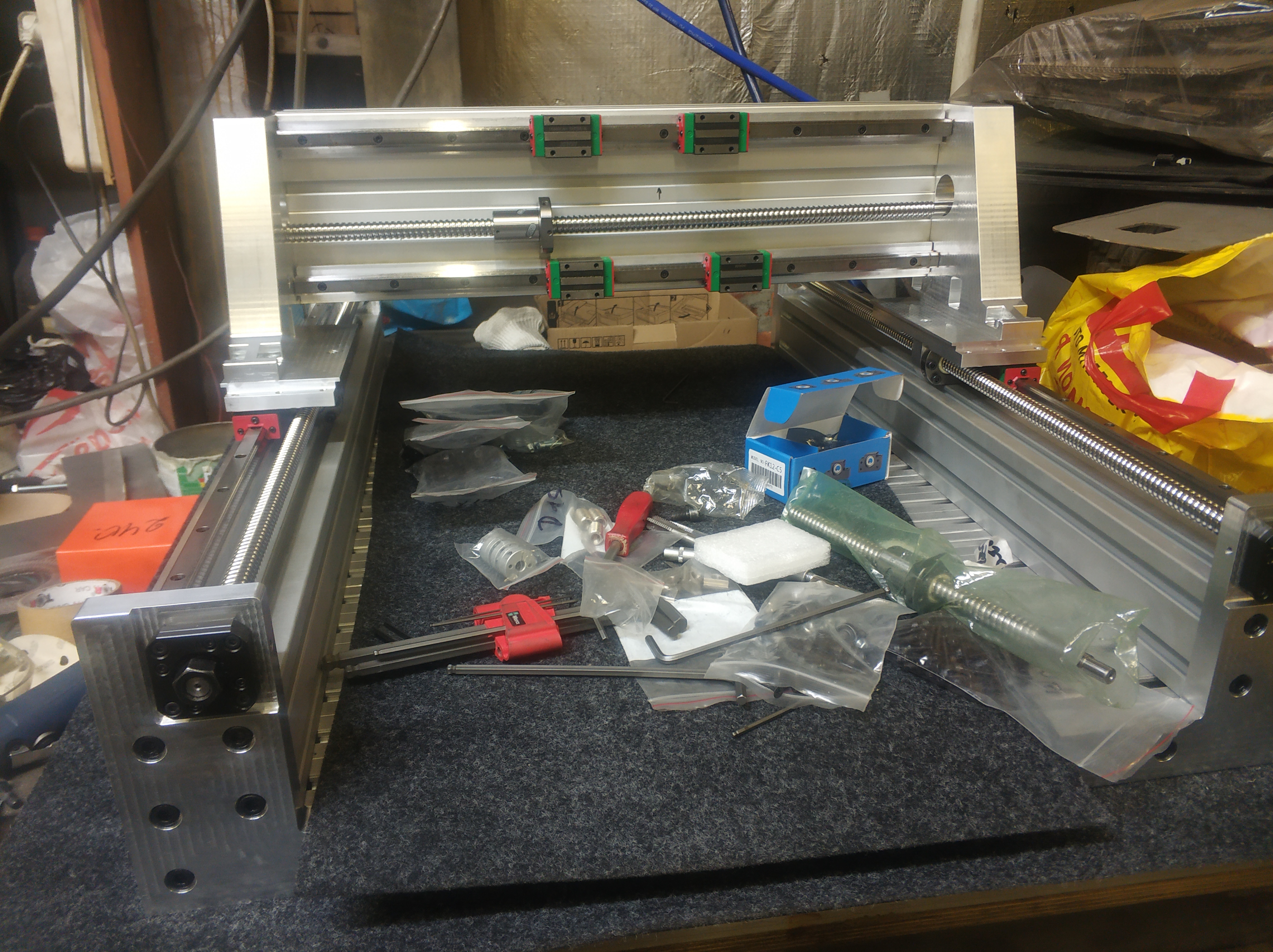

Собрал сегодня немного!

Забрал панельки на защиту, это амг6.
утром примерю.
Радует меня нормальная механика, швпэшки очень качественные по сравнению с тем что на моём, одну двумя пальцами кручу и вторая вместе с ней сама крутиться синхронно практически, второй конец который в воздухе не колбасит.
Муфты длинноваты, 37-38 мм, в мотор почти упираются.

Прикинул защиту, отверстия в притык по диаметру сделал, не очень совпадают, надо будет рассверлить, и в проекте поправить.

Немного упустил, кронштейн гайки ШВП покупной? если да, то с ним проблем нет?
Gestap
Сообщения: 890
Репутация: 1089
Re: 600х400 из профиля
Сообщение Gestap »
Который на фото покупной, на зетке тоже покупной, и два самодельных, покупал в Москве и по качеству они мне не очень нравятся, карявые какие-то, резьба вроде норм.

Решил укоротить муфты, не лезут они)))
Надеюсь прокатит.
