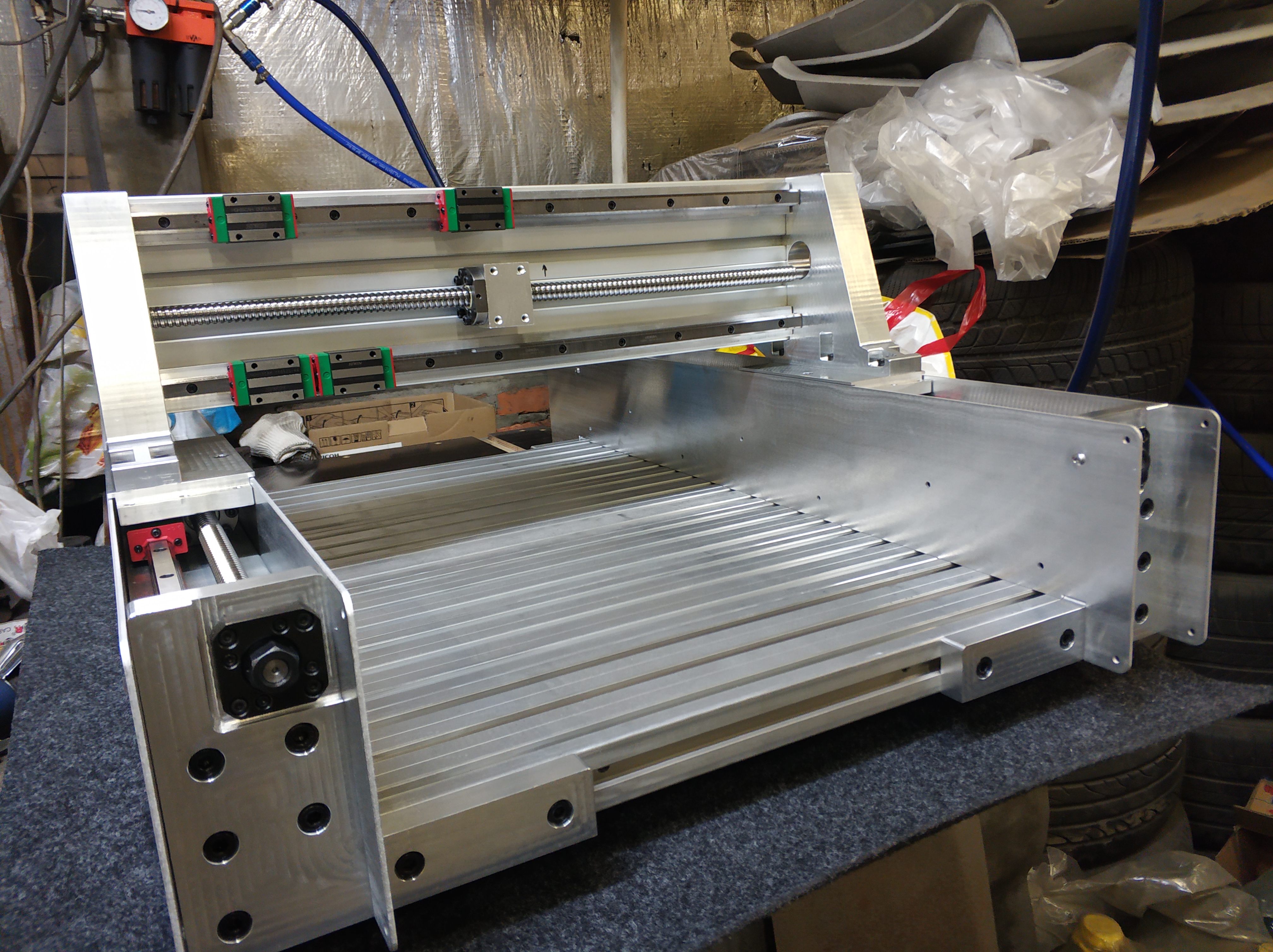

Собрал сегодня немного!
IMG_20190218_204037.jpg (5302 просмотра) <a class='original' href='./download/file.php?id=157379&mode=view' target=_blank>Загрузить оригинал (5.29 МБ)</a>

Забрал панельки на защиту, это амг6.
утром примерю.
Радует меня нормальная механика, швпэшки очень качественные по сравнению с тем что на моём, одну двумя пальцами кручу и вторая вместе с ней сама крутиться синхронно практически, второй конец который в воздухе не колбасит.
Муфты длинноваты, 37-38 мм, в мотор почти упираются.
IMG_20190219_205933.jpg (5201 просмотр) <a class='original' href='./download/file.php?id=157428&mode=view' target=_blank>Загрузить оригинал (3.12 МБ)</a>

Решил укоротить муфты, не лезут они)))
Надеюсь прокатит.
