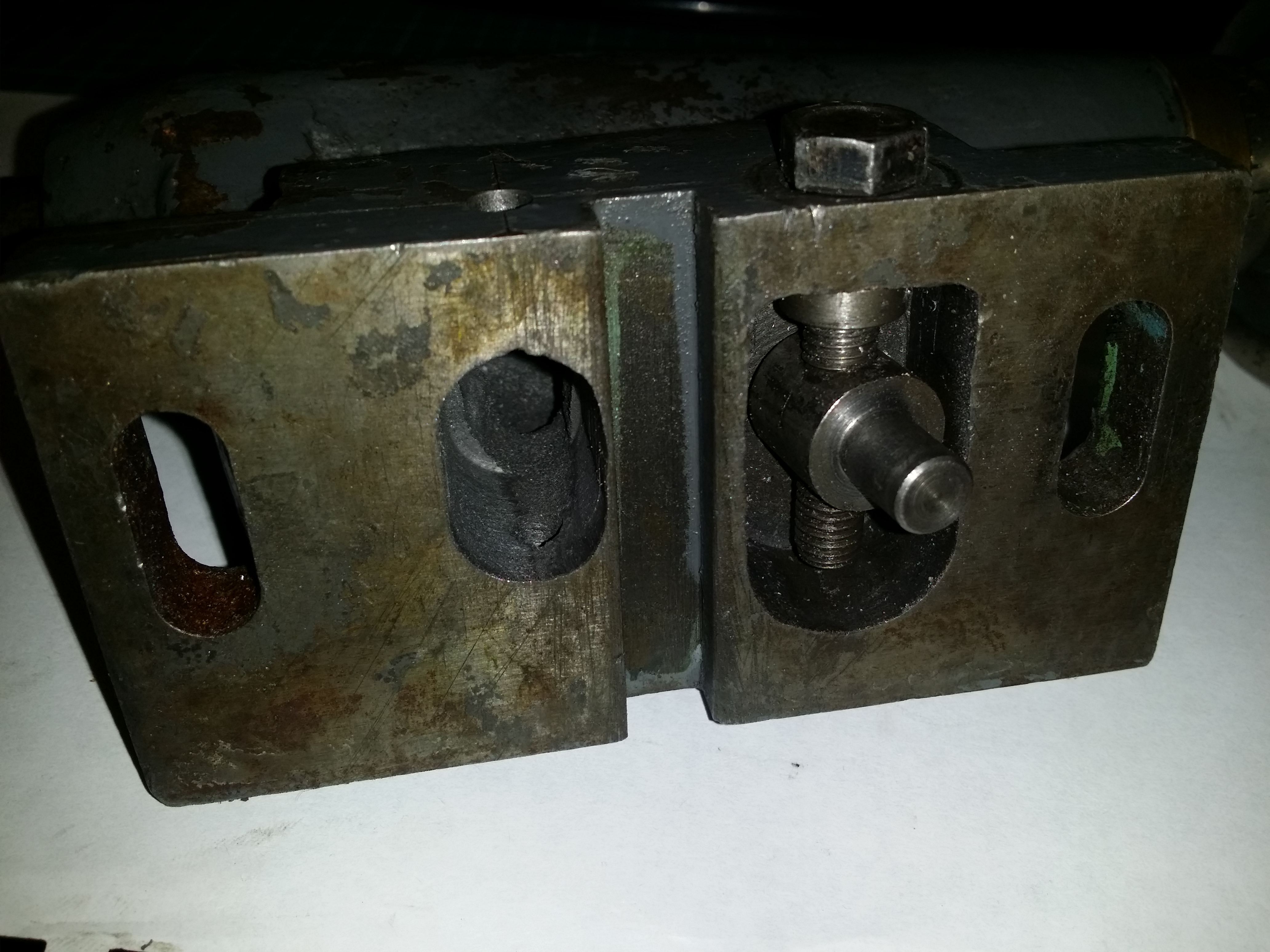

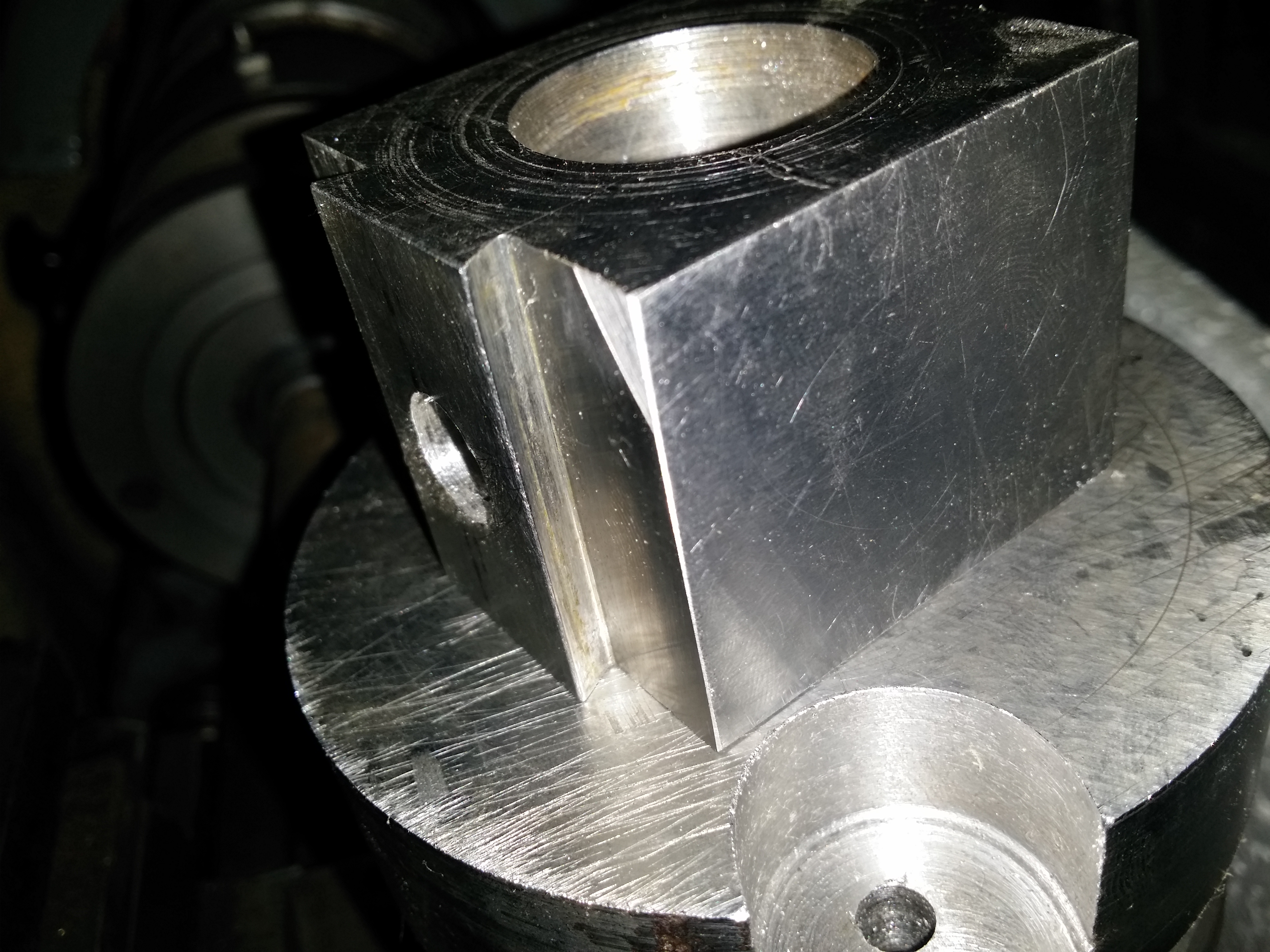

rage писал(а):
xenon-alien писал(а):Даже фрезу затачивали (шлифовали)
эм.. фрезами не шлифуют, фрезами фрезеруют. Шлифуют камнем.
С фрезы 60 градусов делали фрезу 65 градусов. Я так понимаю, что они её шлифовали камнем, что бы получить нужный профиль.
Державку сначала фрезернули под этот ластохвост 65 градусов, а потом и шлифанули для точности камнем под эти 65 градусов.
Короче, мне это так объяснили.
Державку сначала фрезернули, а потом и шлифанули для точности.
Не шлифовали, а затачивали :)

xenon-alien писал(а):Короче, мне это так объяснили.
Короче проехались по ушам. Фрезернули + напильник. Шлифованной поверхностью там и не пахнет.

Re: ТВ-16 + эл. гитара (может потом и полноценный ЧПУ)
Наверное...
К ластохвостам у меня претензий нет, но общим результатом не доволен, но лучшего от них не получу.
20181207_224813.jpg (3364 просмотра) <a class='original' href='./download/file.php?id=152169&mode=view' target=_blank>Загрузить оригинал (3.12 МБ)</a>
Как выше писал, там работающие ребята поразъежались, которые выдавали приемлемую деталь на вид.

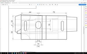

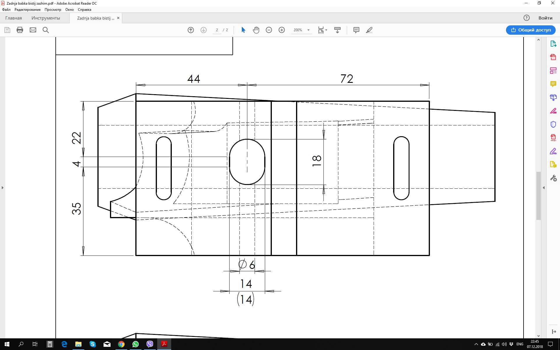

Так этот мужик мне заднюю бабку напильником правил для быстрого зажима. Размер плавал от 13-14 мм в диаметре.
(была бы сверлилка и несколько параллелек, то на своем ЧПУ понемногу сделал бы и сам)
Так пришлось обратно везти и уже профрезеровал, как положено. (лень было параллельки найти и зафиксировать)
ZB_001.jpg (3364 просмотра) <a class='original' href='./download/file.php?id=152168&mode=view' target=_blank>Загрузить оригинал (234.08 КБ)</a>
А теперь 15-15,5 мм диаметр получился

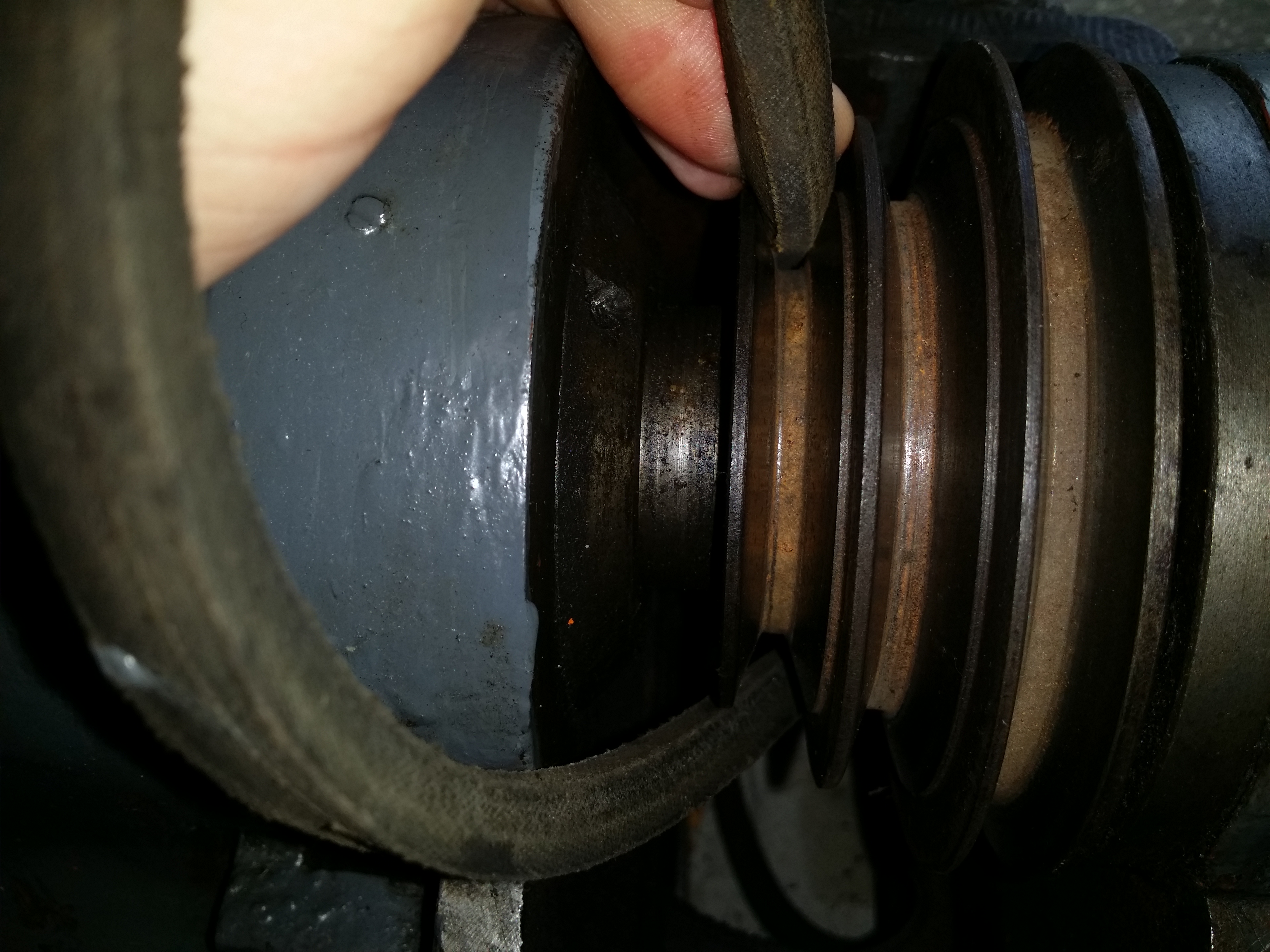

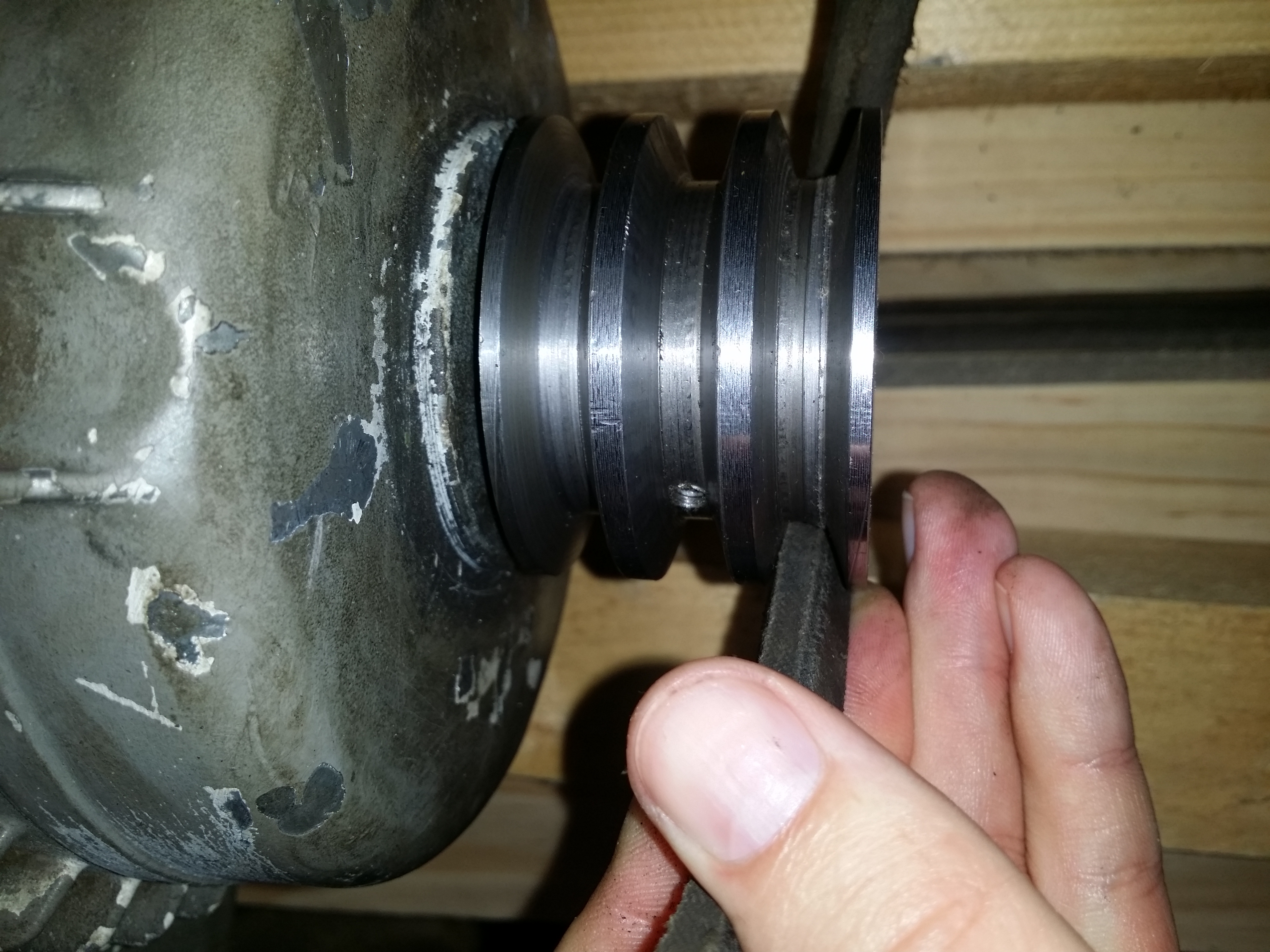

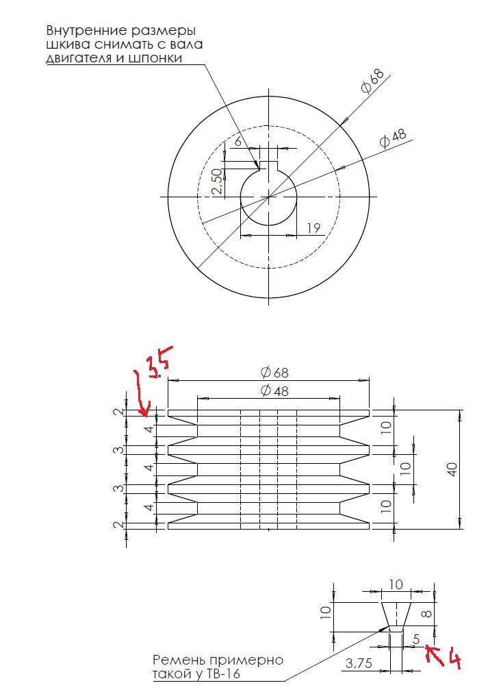

Шкив - вместо 68 мм диаметра сделал 58.
Глубина канавки должна была быть 10 мм (48 мм диам.) получилось 8мм (42 мм диам.)
Нашел типа свой ремень. А мой доставал ко дну канавки.
20181206_150314.jpg (3350 просмотров) <a class='original' href='./download/file.php?id=152173&mode=view' target=_blank>Загрузить оригинал (2.85 МБ)</a>
20181206_150354.jpg (3350 просмотров) <a class='original' href='./download/file.php?id=152174&mode=view' target=_blank>Загрузить оригинал (3.12 МБ)</a>
А я так и не понял что за профиль должен там быть. Сделал шаблон из бумаги по шкиву ПБ.
Где-то пишут "А", или же "О". А по размеру моего ремня получается вообще "УО" профиль.
shkiv 001.jpg (3350 просмотров) <a class='original' href='./download/file.php?id=152172&mode=view' target=_blank>Загрузить оригинал (103.01 КБ)</a>
Перемерял ещё раз, красным отметил новые значения (шкив чертил по чипмейкерским темам про ТВ-16) до этого намерял, как на чертеже.

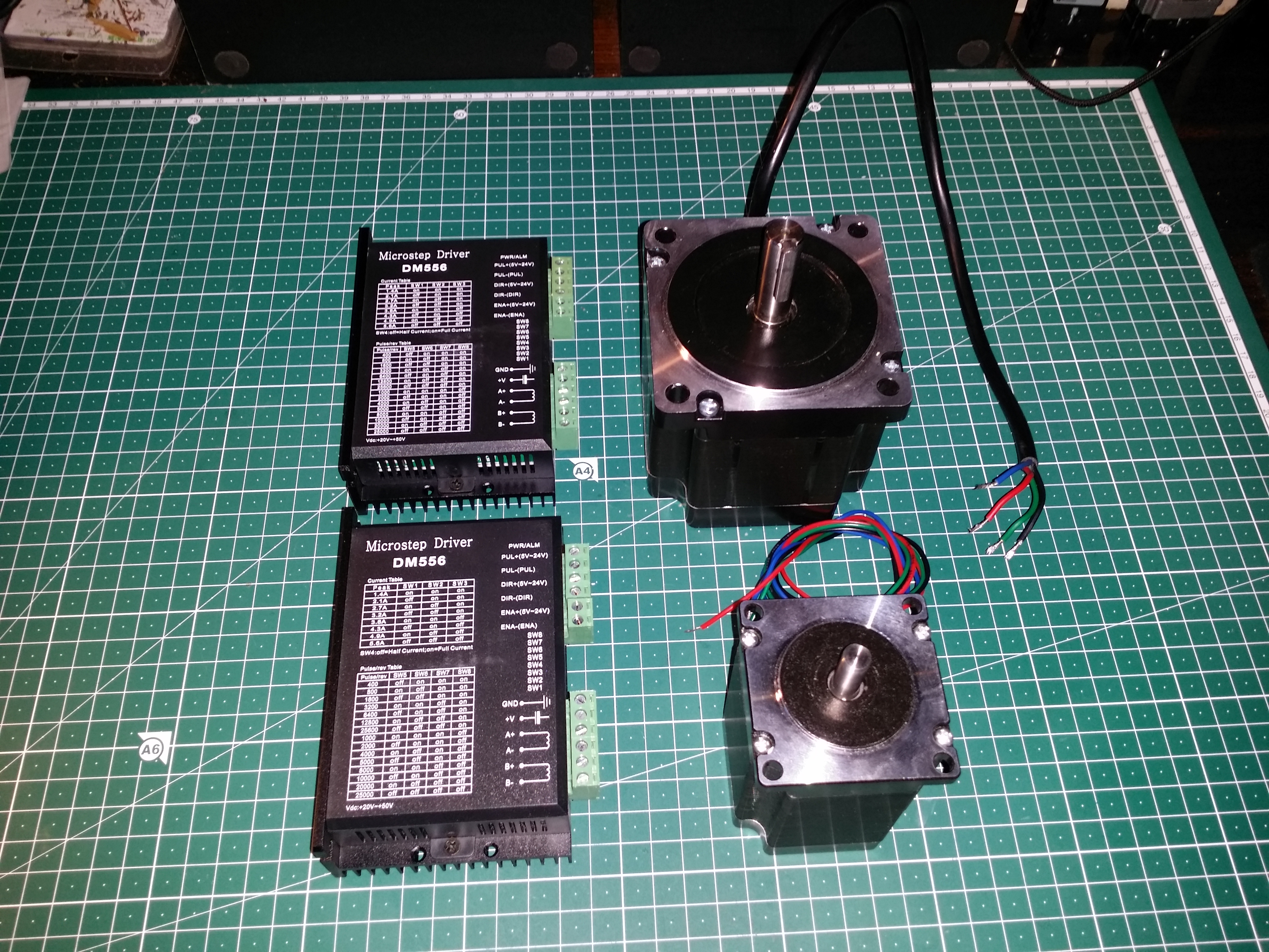

Подъехало немного комплектухи. :)
20181225_162552.jpg (3077 просмотров) <a class='original' href='./download/file.php?id=153286&mode=view' target=_blank>Загрузить оригинал (4.4 МБ)</a>
20181225_162617.jpg (3077 просмотров) <a class='original' href='./download/file.php?id=153287&mode=view' target=_blank>Загрузить оригинал (4.35 МБ)</a>

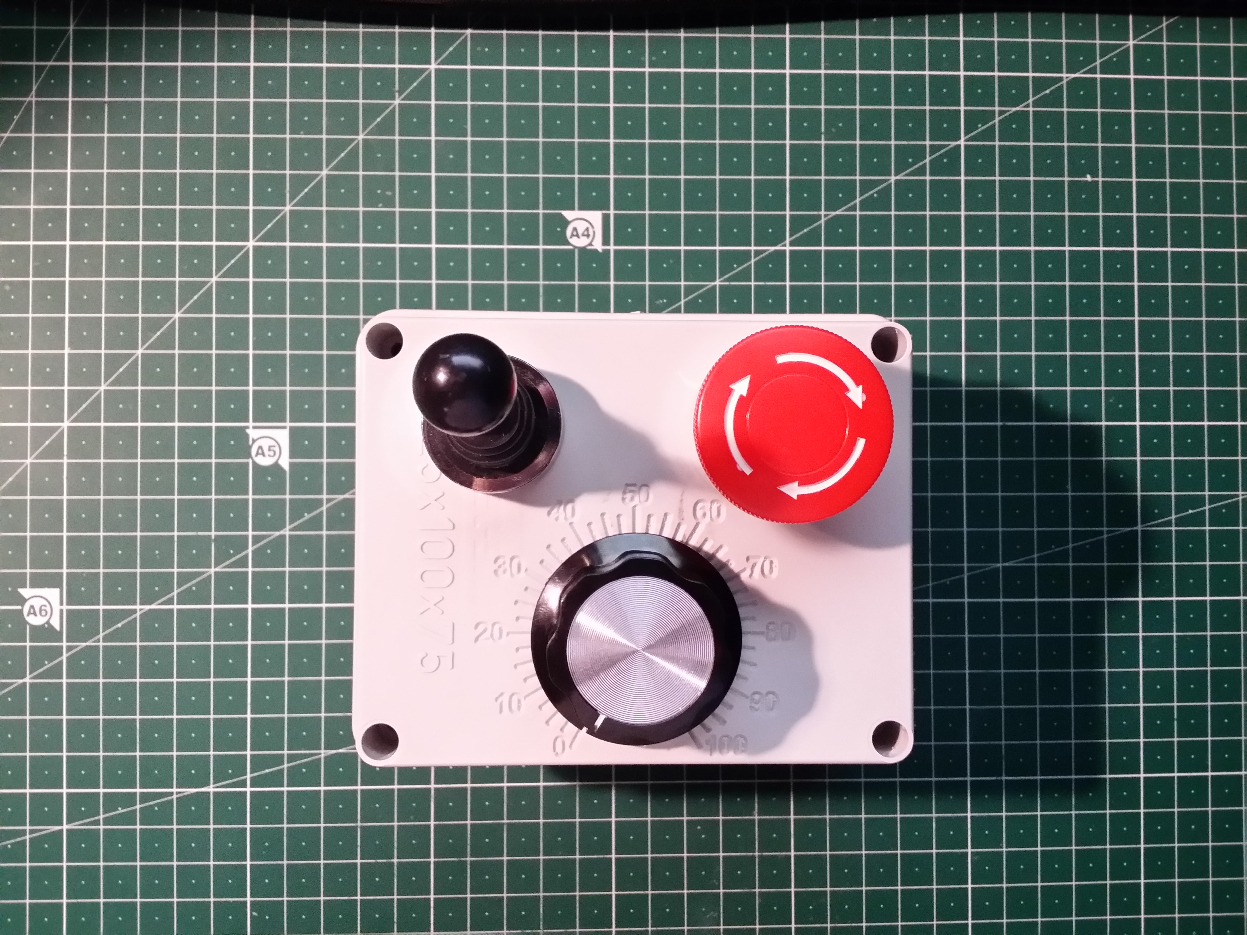

Всем привет!
Соорудил простенький блок управления. (защиту позже добавлю, которую планировал)
El.Box 001.JPG (3025 просмотров) <a class='original' href='./download/file.php?id=153476&mode=view' target=_blank>Загрузить оригинал (627.55 КБ)</a>
20181228_195053.jpg (3025 просмотров) <a class='original' href='./download/file.php?id=153475&mode=view' target=_blank>Загрузить оригинал (3.98 МБ)</a>

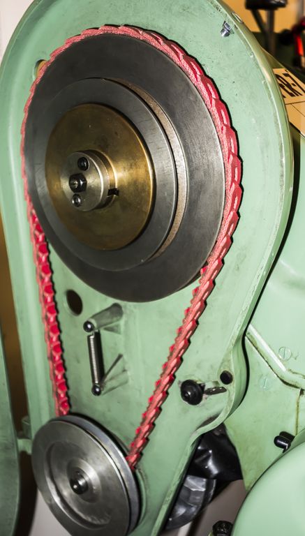

Но мне что-то ремень не нравится. Как будто шишка на нем, как на велосипедной шине бывает... :(
И на максимальных оборотах начинает вибрировать очень сильно. (движок 1390 об/мин)
Наверное придется заменить ремень.
aegis писал(а):ручка включения далековата думается мне
Стол метровый. Так что всё под рукой, если стоять по центру.
Правда сильно выступает, так что нужно будет немного утопить. (как прикуплю реноватор-мультитул - поправлю этот "косяк")
С правой стороны будет такая же коробка для продольной и поперечной подачи. (с лимитами)

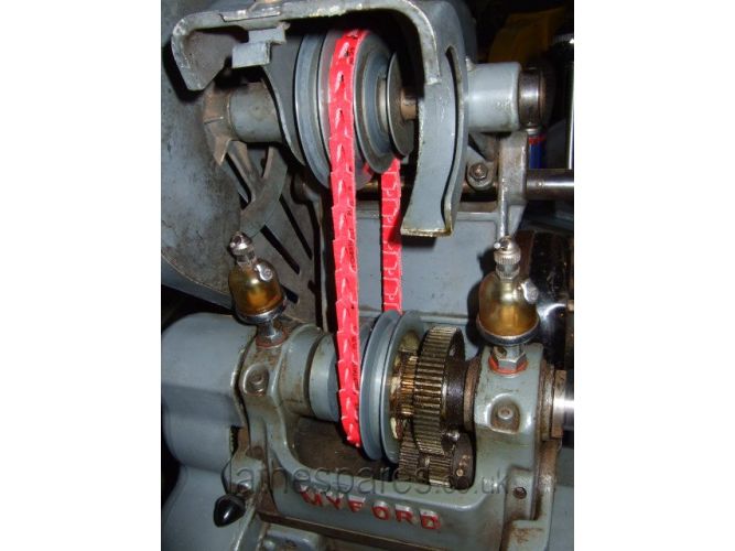

Может кто подсказать, бывают ли клиновидные ремни, которые можно разомкнуть? (это что бы не разбирать переднюю бабку)
Последний раз редактировалось xenon-alien 29 дек 2018, 19:40, всего редактировалось 1 раз.
Сообщения: 8408
Чет таких не попадалось
Да и как сделать замок на клиновом ремне :wik:

Сообщение Vladimir52 »
nik1 писал(а):Да и как сделать замок на клиновом ремне
Я на вот такой заменил
myford-ml7-link-belt-fitted-to-headstock-667x500.jpg (2909 просмотров) <a class='original' href='./download/file.php?id=153577&mode=view' target=_blank>Загрузить оригинал (41.25 КБ)</a>
467051.jpg (2909 просмотров) <a class='original' href='./download/file.php?id=153578&mode=view' target=_blank>Загрузить оригинал (57.36 КБ)</a>
А как такой найти?
Как называется?
Или как сделать?
Vladimir52
Сообщения: 390
Репутация: 51
xenon-alien писал(а):А как такой найти?
Как называется?
Или как сделать?
На всемирной барахолке, по ключевым словам Link V Belt. Можно по погонным метрам купить, но дороговато. Я покупал для конкретного станка в RDG Tools.
