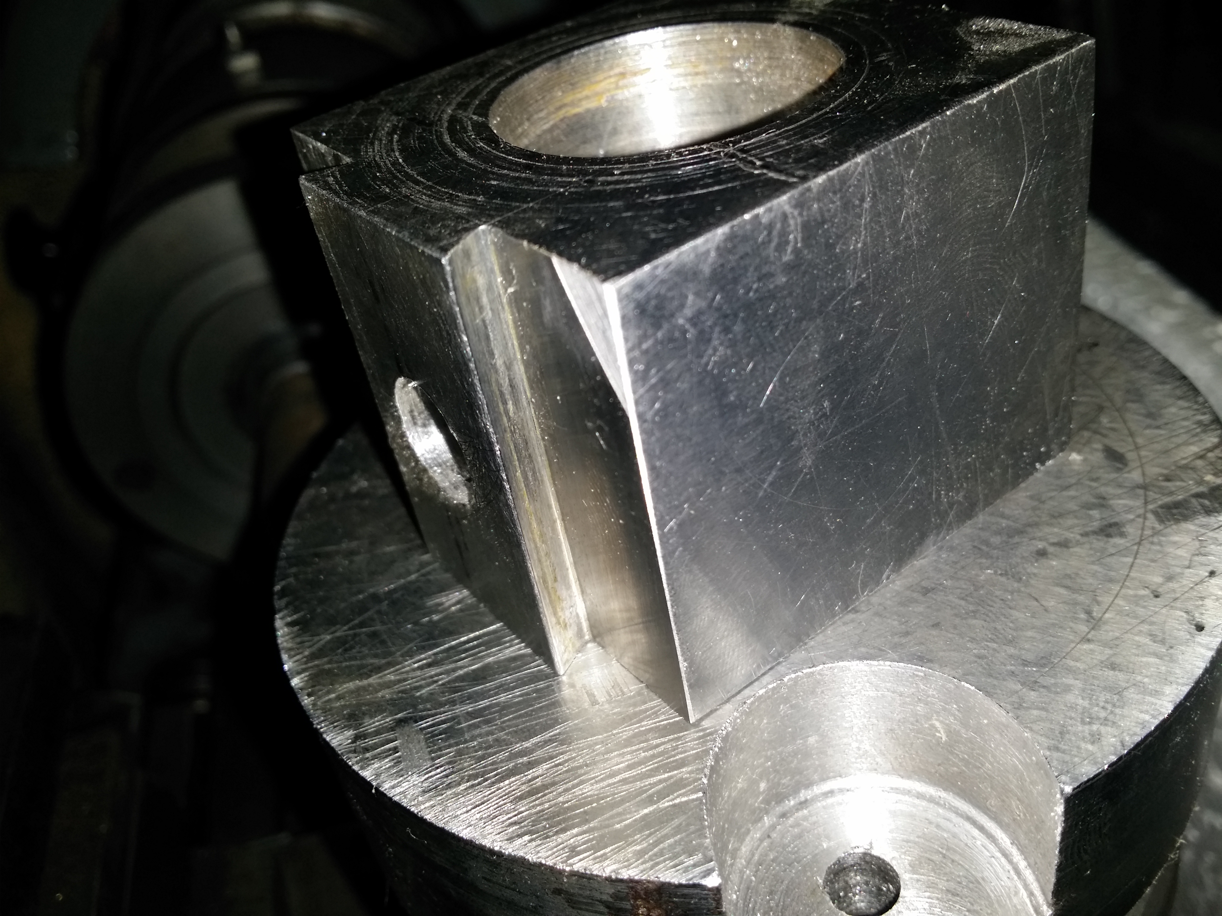

rage писал(а):
xenon-alien писал(а):Даже фрезу затачивали (шлифовали)
эм.. фрезами не шлифуют, фрезами фрезеруют. Шлифуют камнем.
С фрезы 60 градусов делали фрезу 65 градусов. Я так понимаю, что они её шлифовали камнем, что бы получить нужный профиль.
Державку сначала фрезернули под этот ластохвост 65 градусов, а потом и шлифанули для точности камнем под эти 65 градусов.
Короче, мне это так объяснили.

Re: ТВ-16 + эл. гитара (может потом и полноценный ЧПУ)
Сообщение mikehv »
Державку сначала фрезернули, а потом и шлифанули для точности.
Не шлифовали, а затачивали :)
rage
Сообщения: 1014
Репутация: 621
Откуда: МО
Сообщение rage »
xenon-alien писал(а):Короче, мне это так объяснили.
Короче проехались по ушам. Фрезернули + напильник. Шлифованной поверхностью там и не пахнет.
Наверное...
К ластохвостам у меня претензий нет, но общим результатом не доволен, но лучшего от них не получу.

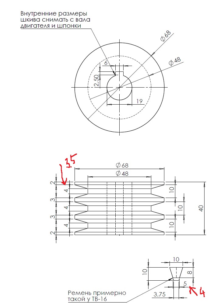

Шкив - вместо 68 мм диаметра сделал 58.
Глубина канавки должна была быть 10 мм (48 мм диам.) получилось 8мм (42 мм диам.)
Нашел типа свой ремень. А мой доставал ко дну канавки.
20181206_150314.jpg (3553 просмотра) <a class='original' href='./download/file.php?id=152173&mode=view' target=_blank>Загрузить оригинал (2.85 МБ)</a>
20181206_150354.jpg (3553 просмотра) <a class='original' href='./download/file.php?id=152174&mode=view' target=_blank>Загрузить оригинал (3.12 МБ)</a>
А я так и не понял что за профиль должен там быть. Сделал шаблон из бумаги по шкиву ПБ.
Где-то пишут "А", или же "О". А по размеру моего ремня получается вообще "УО" профиль.
shkiv 001.jpg (3553 просмотра) <a class='original' href='./download/file.php?id=152172&mode=view' target=_blank>Загрузить оригинал (103.01 КБ)</a>
Перемерял ещё раз, красным отметил новые значения (шкив чертил по чипмейкерским темам про ТВ-16) до этого намерял, как на чертеже.
