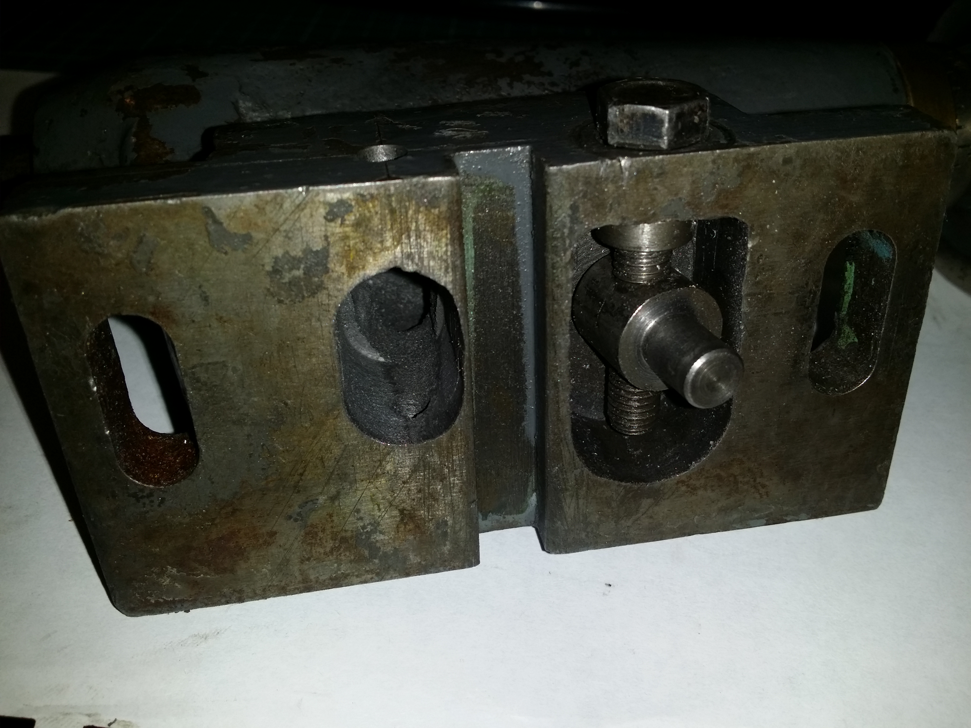

rage писал(а):
xenon-alien писал(а):Даже фрезу затачивали (шлифовали)
эм.. фрезами не шлифуют, фрезами фрезеруют. Шлифуют камнем.
С фрезы 60 градусов делали фрезу 65 градусов. Я так понимаю, что они её шлифовали камнем, что бы получить нужный профиль.
Державку сначала фрезернули под этот ластохвост 65 градусов, а потом и шлифанули для точности камнем под эти 65 градусов.
Короче, мне это так объяснили.

rage
Сообщения: 996
Репутация: 621
Откуда: МО
Re: ТВ-16 + эл. гитара (может потом и полноценный ЧПУ)
Сообщение rage »
xenon-alien писал(а):Короче, мне это так объяснили.
Короче проехались по ушам. Фрезернули + напильник. Шлифованной поверхностью там и не пахнет.

Наверное...
К ластохвостам у меня претензий нет, но общим результатом не доволен, но лучшего от них не получу.
