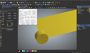

Пробую развертку, но что то не так...
Разместил, как в большинстве рекомендуют
4th axis question 001.jpg (2716 просмотров) <a class='original' href='./download/file.php?id=152271&mode=view' target=_blank>Загрузить оригинал (279.27 КБ)</a>

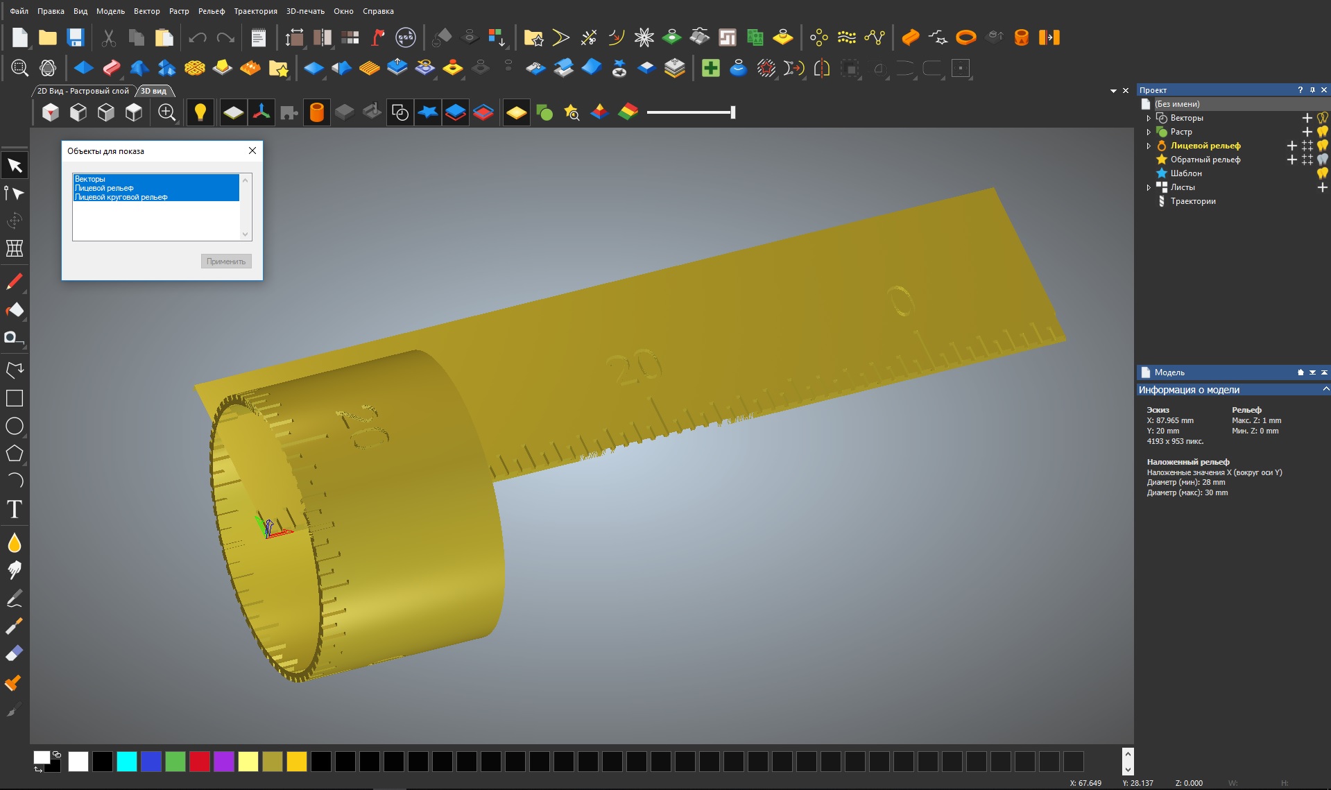

Расположение вставленной замкнутой развертки совсем не такое, как на видео (должно быть, как подтвердил вставку - см. 1 фото), но сама развертка в доль оси Х, что мне и нужно.
4th axis question 002.jpg (2716 просмотров) <a class='original' href='./download/file.php?id=152272&mode=view' target=_blank>Загрузить оригинал (259.79 КБ)</a>

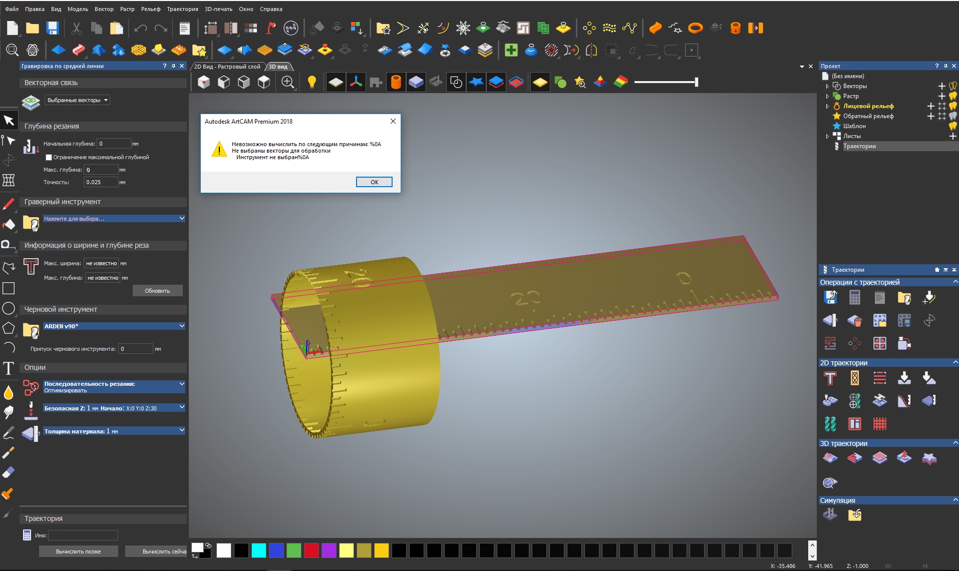

И для гравировки хочу использовать по центральной линии, гравером 90 градусов, но как с рельефа получить вектор?
4th axis question 003.jpg (2716 просмотров) <a class='original' href='./download/file.php?id=152273&mode=view' target=_blank>Загрузить оригинал (354.47 КБ)</a>

xenon-alien писал(а):Пробую развертку, но что то не так...
про 4-ю ось...

Благодарю за ссылку.
Получается, что вид таким и должен быть, как у меня получился. Значит всё сделал правильно. (по идее)
Нужно попробовать будет просто другую модель.
Остается понять, как из развернутого рельефа вектор сделать.
Может кто знает? (а то я что-то не найду, или плохо ищу)
Поиск "С рельефа вектор арткам" - выдает с вектора рельеф. (логично, для этого и придумана программа) А как на оборот сделать?
Или подскажите, кто как лимбы и подобное гравирует по вектору или по средней линии на поворотке?

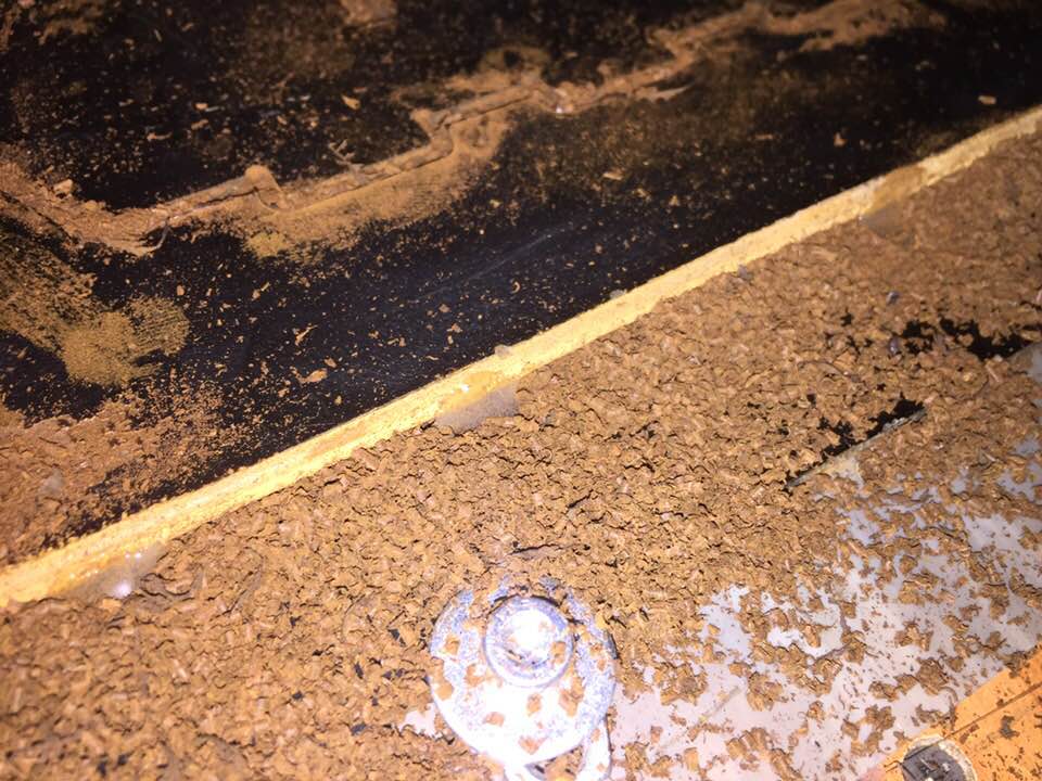

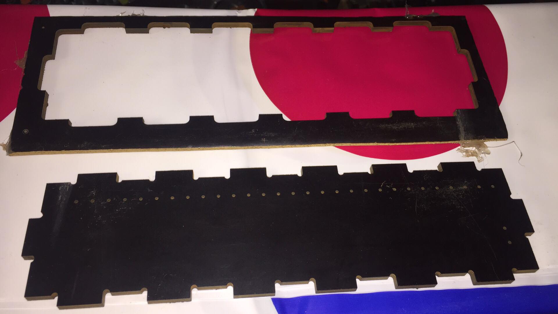

Подскажите, пожалуйста, по такому вопросу: в эбоните могут быть абразивные частицы? Беда такая: фрезерую (раскрой) эбонитовый лист 5мм, фреза ф3мм (Р6М5, советская), первые пол минуты работы стружечка летит как шелуха потом начинается дым и вонь, чувствуется по звуку, что нагрузка на фрезер возросла- кароче фрезе капут. До конца программы она как- то дотягивает, стружка уже в виде пыли идет. Скоростя по осяму меня не супер, 250 мм\мин, но в этих пределах пробовал разные скорости +разные обороты шпинделя- эффект почти один и тот-же, через пол минуты фрезе капут
46130673_1824764170980457_3495760829532340224_n.jpg (2480 просмотров) <a class='original' href='./download/file.php?id=152705&mode=view' target=_blank>Загрузить оригинал (60.61 КБ)</a>
48397778_726316674421658_7894781709802012672_n.jpg (2480 просмотров) <a class='original' href='./download/file.php?id=152706&mode=view' target=_blank>Загрузить оригинал (102.77 КБ)</a>
https://youtu.be/23CTEI32hI0

ты хотя бы почитай для чего р6м5 и на каких скоростях он работает, я конечно понимаю лень, но все же, ну и профильная темы есть на форуме - "материалы" и "инструмент", поверь - многие вопросы сами отпадут

это не эбонит, а обычный гетинакс(может быть и текстолит на тканевой основе, по фото не видно). резать можно быстрорезом, но режимы там совсем другие - около десятки на зуб съёма. иначе повышается температура в зоне реза, смола плавится, налипает на фрезу, горит и отпускает быстрорез. он и погибает. поставь либо обороты поменьше, либо скорость побольше.

это эбонит -100%, просто цвет поверхности напоминает гетинакс, хотя на краях листа есть бракованные места горбатые, там- да, текстура не обработанного эбонита осталась.
Ок, тогда если скорость по осям мне не поднять , а фрезер и так регулятором на "троечке стоит" (меньше ставить- у него обороты плавать начинают при нагрузке) не будет преступлением если я срежу один зуб на фрезе? Тогда подача на зуб увеличится вдвое...

разница небольшая, твёрдых включений быть не должно по идее. сама физика резания волокнистых материалов предполагает большой съём. потому и используют 1-2 зуба и максимально возможную подачу на зуб.

Подача недопустимо низкая. Увеличить бы. Рез ведь не на всю глубину сразу? У самого советская Р6М5 Д6 4-х перая работала по эбониту и до сих пор живая. Также работал твердосплавом (или что еще там китайцы продают с твердостью то ли 45 то ли 55 единиц, не помню уже) тоже нормально отработало, затем еще алюминий после этого резало.
зы. Эбонит вообще вредный материал для резки - пылит сильно и вонь стоит. Хуже с запахом было только когда гетинакс резал, но хоть не такой пыльный.

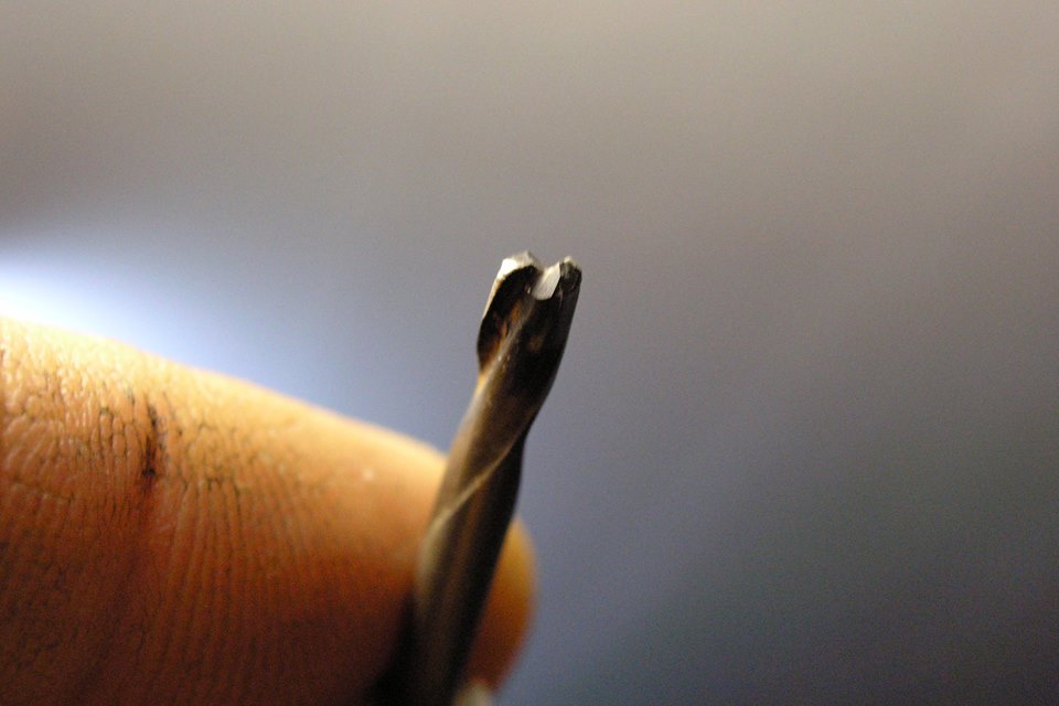

nevkon писал(а):Рез ведь не на всю глубину сразу?
режу по миллиметру за проход (толщина 5 мм , соотв. 5 проходов)
Срезал одно перо на фрезе, обороты на самый минимум, какой фрезер выдерживает чтобы не останавливаться. Стало лучше, фреза "доживает " до последнего прохода, стружку можно назвать "стружкой"
48356887_1869764956480378_3331637385984212992_n.jpg (2373 просмотра) <a class='original' href='./download/file.php?id=152788&mode=view' target=_blank>Загрузить оригинал (113.18 КБ)</a>
В общем, суть проблемы понятна, спасибо за помощь , камрады! Буду действовать в направлении увеличения скорости по осям, есть у меня в заначке блок питания Eltek SMPS 1000 SI, поставлю его вместо компьютерного бп, подниму напряжение пока драйвера выдержат, надеюсь, двигатели заработают веселее.
Ну и отсос стружки нужен по ходу работы ,наверно, а- то она там в канавках перемалывается по пять раз, скорее всего тоже влияет на износ фрезы.
