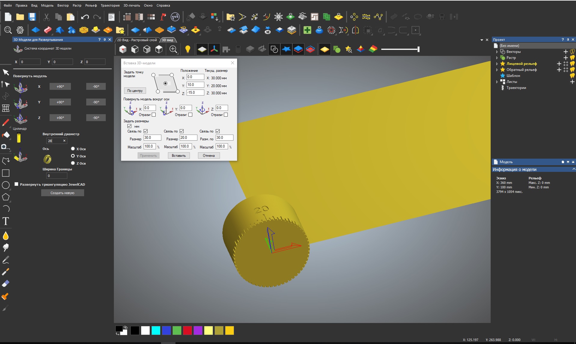

Пробую развертку, но что то не так...
Разместил, как в большинстве рекомендуют
4th axis question 001.jpg (2730 просмотров) <a class='original' href='./download/file.php?id=152271&sid=d4f0ec7fd93542133e693a6ad85967df&mode=view' target=_blank>Загрузить оригинал (279.27 КБ)</a>

xenon-alien писал(а):Пробую развертку, но что то не так...
про 4-ю ось...
Re: "Дабы не создавать отдельную тему ради одного вопроса" и
про 4-ю ось...
Благодарю за ссылку.
Получается, что вид таким и должен быть, как у меня получился. Значит всё сделал правильно. (по идее)
Нужно попробовать будет просто другую модель.
Остается понять, как из развернутого рельефа вектор сделать.
Может кто знает? (а то я что-то не найду, или плохо ищу)
