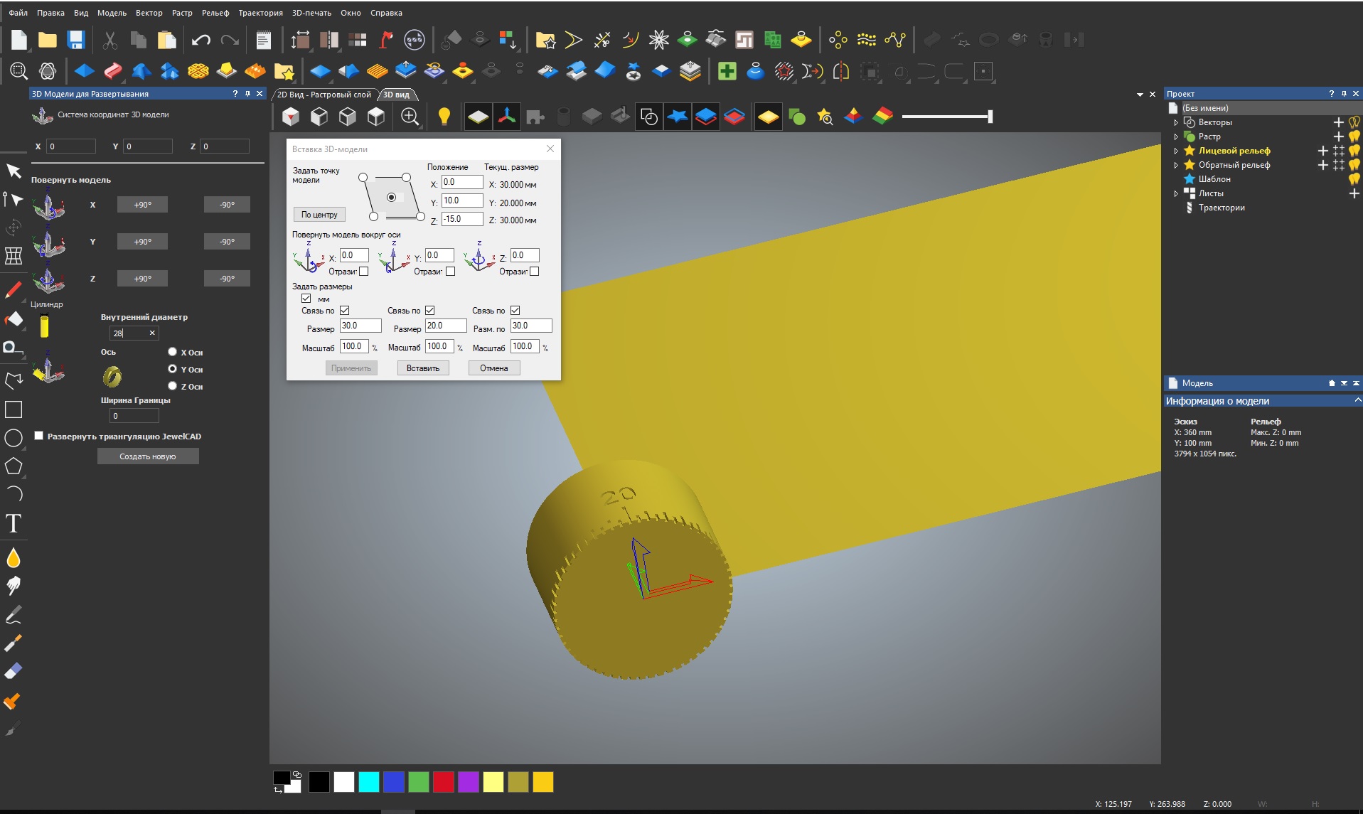

Пробую развертку, но что то не так...
Разместил, как в большинстве рекомендуют
4th axis question 001.jpg (2183 просмотра) <a class='original' href='./download/file.php?id=152271&sid=ec0a12e0e062e6d802f48c805a1b4cf1&mode=view' target=_blank>Загрузить оригинал (279.27 КБ)</a>
Расположение вставленной замкнутой развертки совсем не такое, как на видео (должно быть, как подтвердил вставку - см. 1 фото), но сама развертка в доль оси Х, что мне и нужно.
4th axis question 002.jpg (2183 просмотра) <a class='original' href='./download/file.php?id=152272&sid=ec0a12e0e062e6d802f48c805a1b4cf1&mode=view' target=_blank>Загрузить оригинал (259.79 КБ)</a>

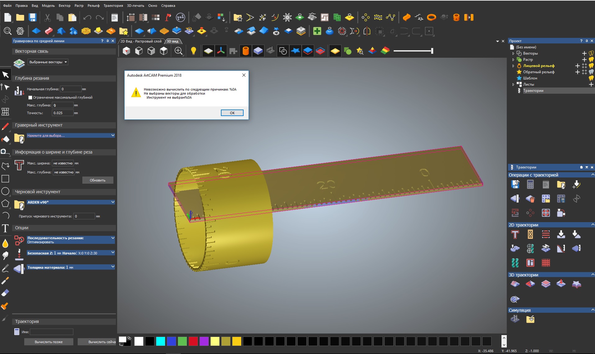

И для гравировки хочу использовать по центральной линии, гравером 90 градусов, но как с рельефа получить вектор?
4th axis question 003.jpg (2183 просмотра) <a class='original' href='./download/file.php?id=152273&sid=ec0a12e0e062e6d802f48c805a1b4cf1&mode=view' target=_blank>Загрузить оригинал (354.47 КБ)</a>

xenon-alien писал(а):Пробую развертку, но что то не так...
про 4-ю ось...

Благодарю за ссылку.
Получается, что вид таким и должен быть, как у меня получился. Значит всё сделал правильно. (по идее)
Нужно попробовать будет просто другую модель.
Остается понять, как из развернутого рельефа вектор сделать.
Может кто знает? (а то я что-то не найду, или плохо ищу)
Поиск "С рельефа вектор арткам" - выдает с вектора рельеф. (логично, для этого и придумана программа) А как на оборот сделать?
Или подскажите, кто как лимбы и подобное гравирует по вектору или по средней линии на поворотке?
