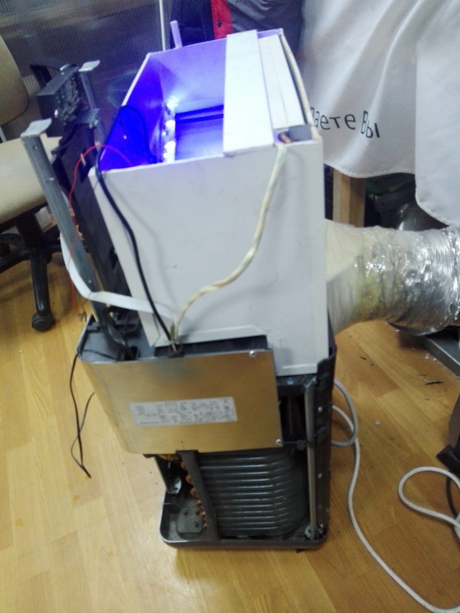

Понемногу начинают доходить руки до конструирования чиллера.
Собрал бак из пвх 4мм, клеил на цианакрилат, держит намертво, плюс внутри прошел силиконовым герметиком, тот что для аквариумов и с наружной стороны пвх уголки 15*15 мм. так же приклеены на силикон для аквариумов.
Четвертый день гоняю этот чиллер на поддержку 16 градусов, бачек не течет, температуру держит в заданном диапазоне.

Бак с водой, внутри плавает синяя светодиодная лента в гермо-колбе. (13284 просмотра) <a class='original' href='./download/file.php?id=155940&sid=45159c2d8909aa3e4093fe4c2f505680&mode=view' target=_blank>Загрузить оригинал (764.85 КБ)</a>

Пока всё на стадии тестирования, по этому до конца не собрано в приличный вид.
Осталось спрятать провода, установить индикатор температуры на место и собрать корпус кондея.
