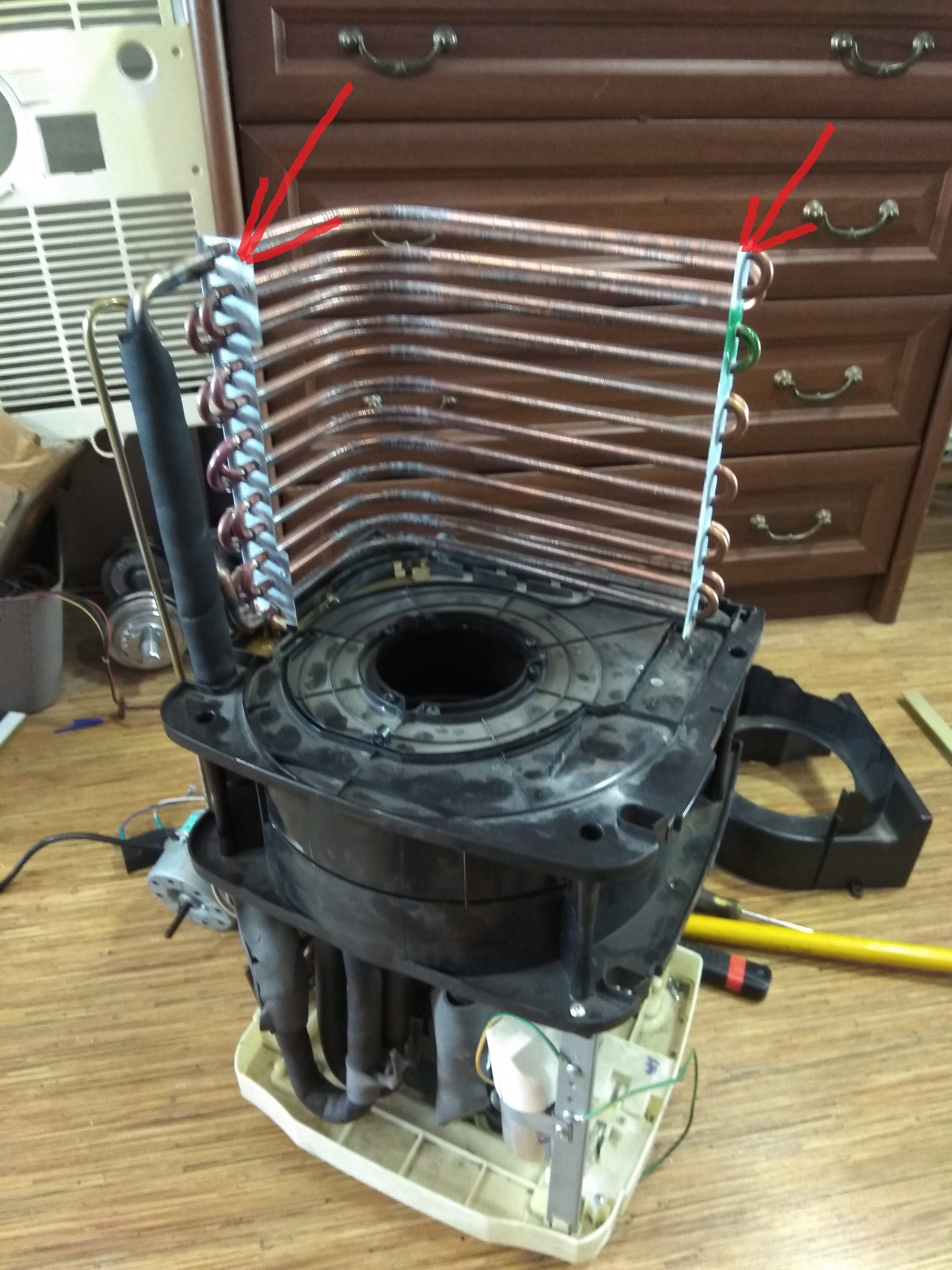

IMG_20200403_113119.jpg (6387 просмотров) <a class='original' href='./download/file.php?id=190528&sid=01696963c58d7574666761c75fcd1b9f&mode=view' target=_blank>Загрузить оригинал (1.55 МБ)</a>
IMG_20200403_100759.jpg (6387 просмотров) <a class='original' href='./download/file.php?id=190529&sid=01696963c58d7574666761c75fcd1b9f&mode=view' target=_blank>Загрузить оригинал (1.4 МБ)</a>
Доделал. Много времени ушло на удаление алюминиевых рёбер, со временем приходит понимание и мозоли на руках, как захватывать их плоскогубцами, в какую стороную сторону крутить и как вытаскивать. Сделал бачёк вокруг медного испарителя из вспененного ПВХ пластика 5 мм, вклеил помпу.
Всё заработало, но вылезла другая проблема, сильная коррозия стальных соединительных пластин, которые держат медные трубки ( на фотке красные стрелки).
IMG_20200403_123210.jpg (6387 просмотров) <a class='original' href='./download/file.php?id=190530&sid=01696963c58d7574666761c75fcd1b9f&mode=view' target=_blank>Загрузить оригинал (1.73 МБ)</a>
Удалить их проблематично, не повредив тонкие медные трубки. В паре с медью электрохимическая коорозия за несколько часов превращает воду в мутную коричневую жижу, ещё и радужные плёнки плавают. Видимо надо заливать антифриз с антикоррозийными добавками, и городить второй теплообменник, чтобы трубу дисциллировкой питать.
Сообщения: 2098
Re: Чиллер ( тепловой насос) своими руками ?
Покрасить не пробовали? В смысле железные части и места соединения с медными трубками (так чтобы вода внутрь не затекала), с предварительной сушкой. В крайнем случае промазать стыки герметиком.

Не пробовал, но мой жизненный опыт подсказывает, что это бесполезно. Любая краска на железе в воде рано или поздно отваливается, ещё и лохмотьями краски засорит систему. Вот если растворить железо чем нибудь, не повредив медь, тут нужен совет разбирающихся в химии.

Тенгель писал(а): ↑ если растворить железо чем нибудь, не повредив медь, тут нужен совет разбирающихся в химии.
Соляная кислота. Или серная, но обязательно разбавленная.
Подойдет электролит для автомобильных аккумуляторов, например.
(на всякий случай - воду в концентрированную кислоту не лить!!! Только кислоту в воду, тонкой струйкой)
PS: Но лично я бы воспользовался дремелем и пассатижами ;) Потому как железо довольно толстое, и будет вытравливаться долго, а в присутствии кислорода "не всё так однозначно", может и медь начать растворяться.
