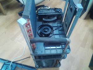

Пока продолжаю ревизию и думаю как и из чего сделать емкость, так чтобы не нарушать целостность трубок.
На данный момент смотрю в сторону ПВХ 4 мм. Но пока не знаю сгодится ли он и чем его лучше склеивать?
В солидворксе уже накидал эскиз бачка, но что-то он у меня получился достаточно фигурист.
Может кто подскажет из чего лучше сделать емкость и вообще интересуют нюансы склеивания и гидроизоляция швов.?

с целостностью трубок проблем особых нет, паяются горелкой твердоплавным припоем.
потом нужно будет только заправить систему..
А так по месту сложновато будет что-то готовое найти...

В том то и задумка, что-бы лишний раз ни чего не паять и ни чего не заправлять.
Нарисовал еще один эскиз бака, что-то он меня больше устраивает.

Понемногу начинают доходить руки до конструирования чиллера.
Собрал бак из пвх 4мм, клеил на цианакрилат, держит намертво, плюс внутри прошел силиконовым герметиком, тот что для аквариумов и с наружной стороны пвх уголки 15*15 мм. так же приклеены на силикон для аквариумов.
Четвертый день гоняю этот чиллер на поддержку 16 градусов, бачек не течет, температуру держит в заданном диапазоне.
