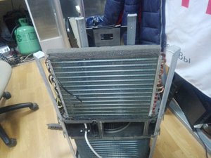

Пока продолжаю ревизию и думаю как и из чего сделать емкость, так чтобы не нарушать целостность трубок.
На данный момент смотрю в сторону ПВХ 4 мм. Но пока не знаю сгодится ли он и чем его лучше склеивать?
В солидворксе уже накидал эскиз бачка, но что-то он у меня получился достаточно фигурист.
Может кто подскажет из чего лучше сделать емкость и вообще интересуют нюансы склеивания и гидроизоляция швов.?

с целостностью трубок проблем особых нет, паяются горелкой твердоплавным припоем.
потом нужно будет только заправить систему..
А так по месту сложновато будет что-то готовое найти...

В том то и задумка, что-бы лишний раз ни чего не паять и ни чего не заправлять.
Нарисовал еще один эскиз бака, что-то он меня больше устраивает.

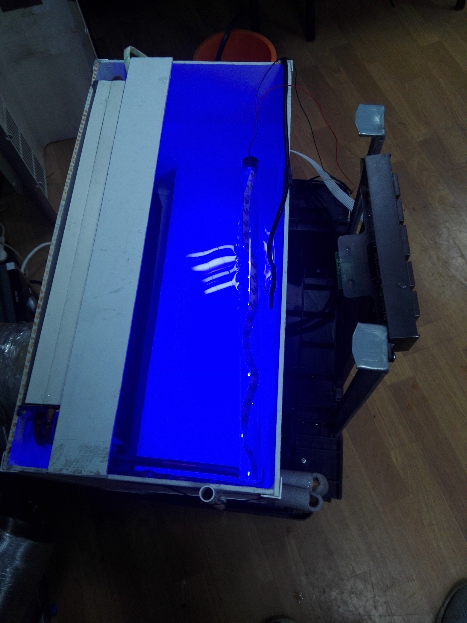

Понемногу начинают доходить руки до конструирования чиллера.
Собрал бак из пвх 4мм, клеил на цианакрилат, держит намертво, плюс внутри прошел силиконовым герметиком, тот что для аквариумов и с наружной стороны пвх уголки 15*15 мм. так же приклеены на силикон для аквариумов.
Четвертый день гоняю этот чиллер на поддержку 16 градусов, бачек не течет, температуру держит в заданном диапазоне.

Бак с водой, внутри плавает синяя светодиодная лента в гермо-колбе. (14010 просмотров) <a class='original' href='./download/file.php?id=155940&mode=view' target=_blank>Загрузить оригинал (764.85 КБ)</a>

Пока всё на стадии тестирования, по этому до конца не собрано в приличный вид.
Осталось спрятать провода, установить индикатор температуры на место и собрать корпус кондея.

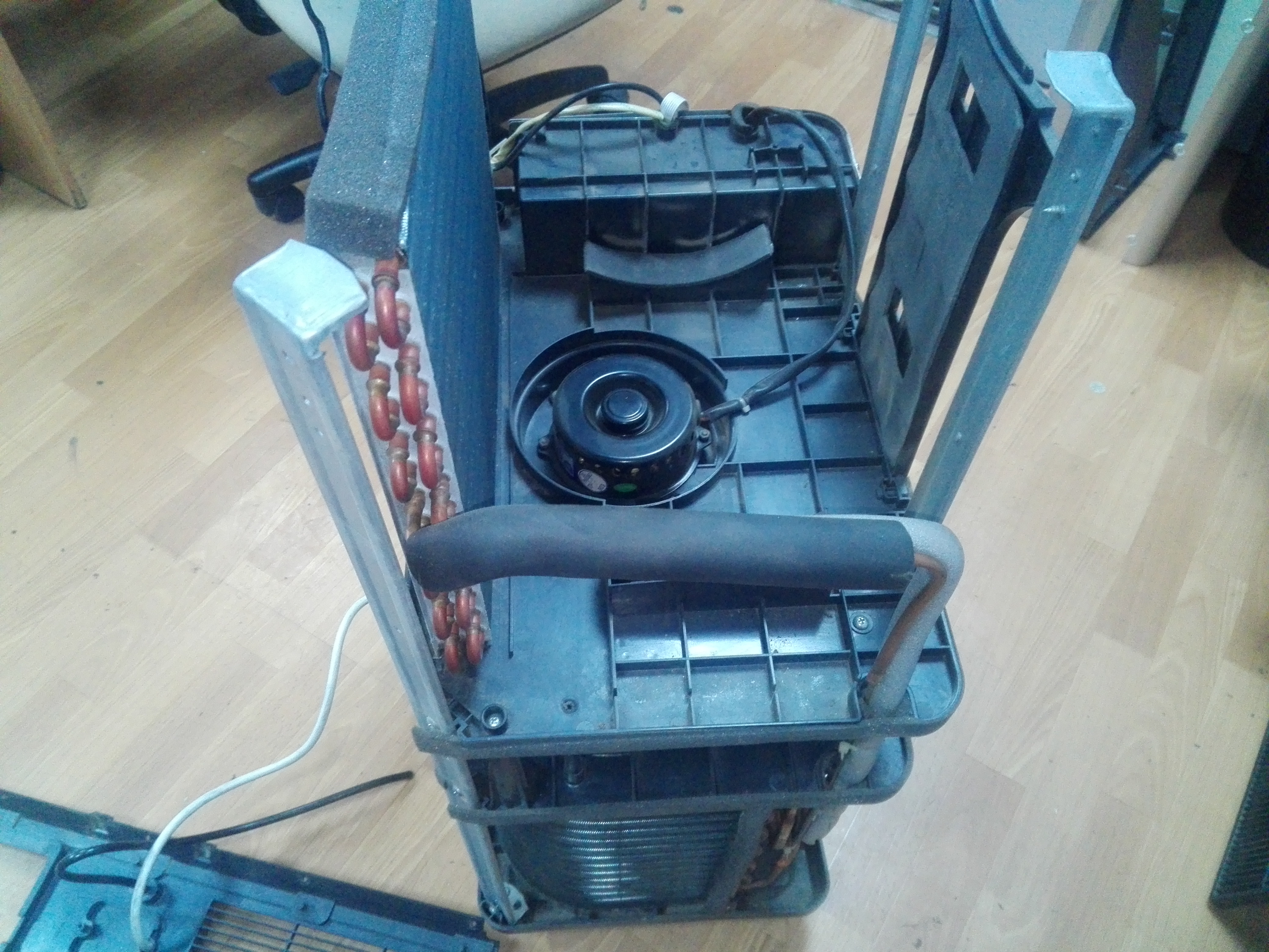

Горожу на самоизоляции чиллер, распотрошил купленный занедорого на "авито" мобильный кондиционер :)
IMG_20200402_220856.jpg (10242 просмотра) <a class='original' href='./download/file.php?id=179497&mode=view' target=_blank>Загрузить оригинал (875.85 КБ)</a>
Конструкция попалась удачная, трубки к охладителю/испарителю подходят сверху, будет несложно склеить бачёк без отверстий.
Первый вопрос по материалу бачка, варианты : вспененный ПВХ, акрил/оргстекло, или обычное стекло+аквариумный герметик ?
Второй вопрос - испаритель представляет собой медную трубку с рёбрами из алюминиевой фольги. Если залить дисциллированную воду, электрохимической коррозии не будет ? Или лучше всё таки удалить алюминий ? В принципе он выковыривается плоскогубцами, но там несколько сотен рёбер, аккуратной работы на несколько часов.

Если залить антифриз - не будет (пассивация). Но для жидкости не нужна такая поверхность теплоотдачи, как для воздуха. Поэтому алюминиевые ламели выдрать плоскогубцами можно. А проще вытравить щелочью. При условии хорошей вытяжки, ибо водорода будет много.

Доделал. Много времени ушло на удаление алюминиевых рёбер, со временем приходит понимание и мозоли на руках, как захватывать их плоскогубцами, в какую стороную сторону крутить и как вытаскивать. Сделал бачёк вокруг медного испарителя из вспененного ПВХ пластика 5 мм, вклеил помпу.
Всё заработало, но вылезла другая проблема, сильная коррозия стальных соединительных пластин, которые держат медные трубки ( на фотке красные стрелки).
IMG_20200403_123210.jpg (6444 просмотра) <a class='original' href='./download/file.php?id=190530&mode=view' target=_blank>Загрузить оригинал (1.73 МБ)</a>
Удалить их проблематично, не повредив тонкие медные трубки. В паре с медью электрохимическая коорозия за несколько часов превращает воду в мутную коричневую жижу, ещё и радужные плёнки плавают. Видимо надо заливать антифриз с антикоррозийными добавками, и городить второй теплообменник, чтобы трубу дисциллировкой питать.
