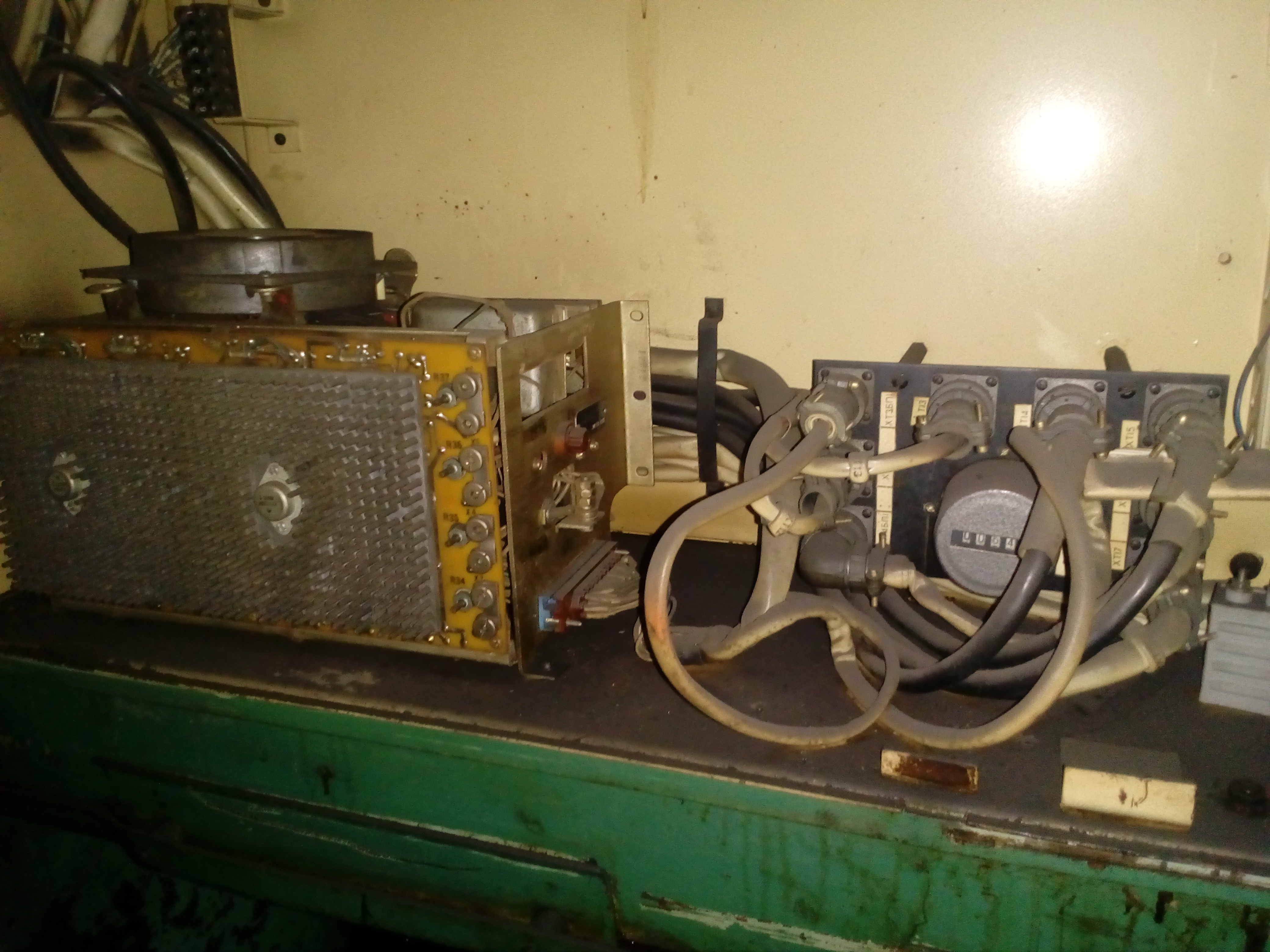

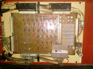

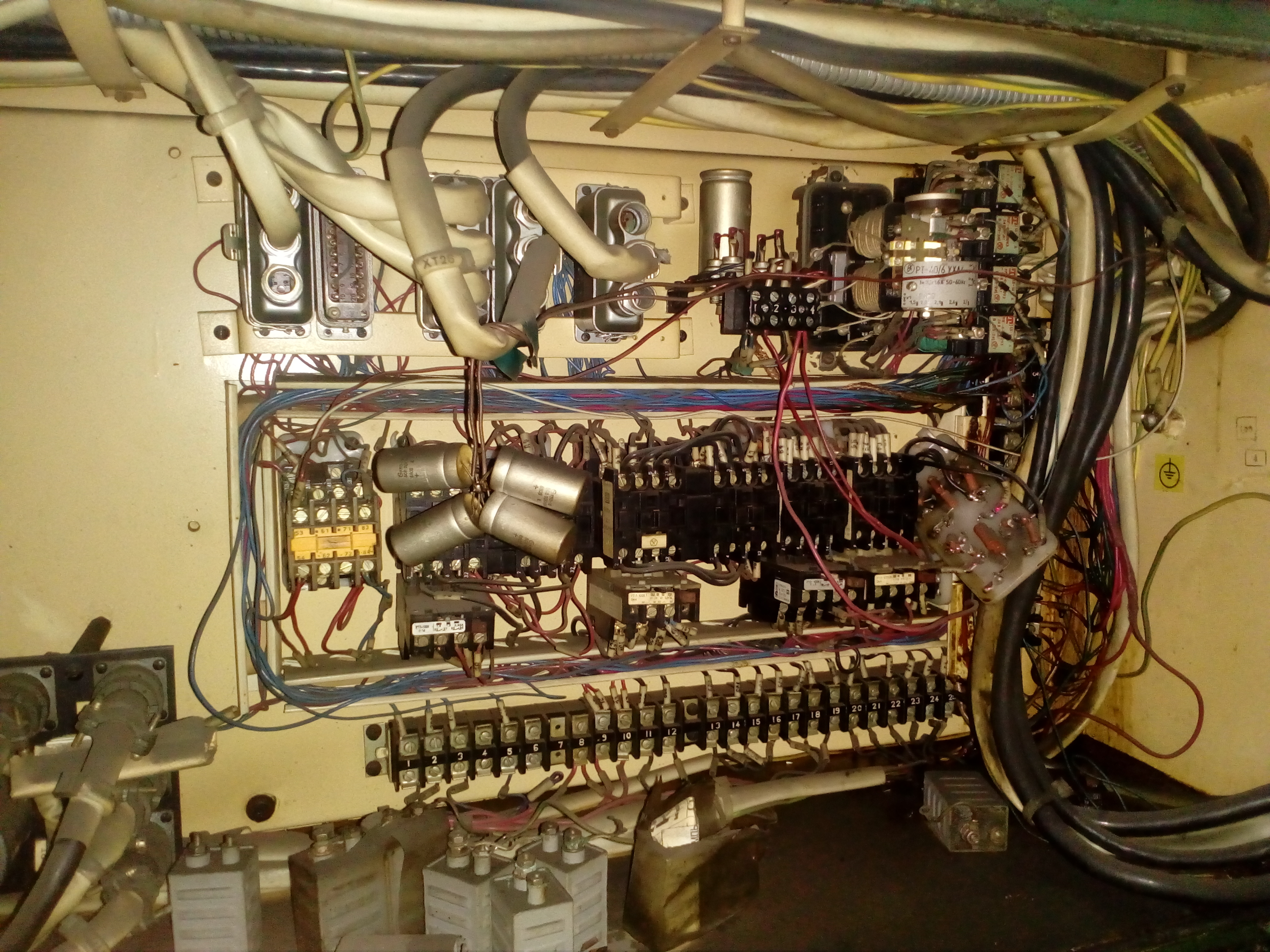

Вот фотки.
Что то не бьются схемы..ни одного нужного сигнала найти не могу) или потому что ещё готовность ЧПУ в станок не подал... Как смотреть маркировку разъемов мам СНО63-32/95?

Плату с двери придется выкинуть, под нее автоматику сложно прописывать. Все релейные выходы на правом торцевом разьеме, т.е. включение помпы, смазки, управление резцедержателя и готовность ЧПУ, включение шпинделя.
Над пускателями ряд разъемов, два из них идут на плату автоматики на дверь, нужно с них отпаять провода, чуть позже сброшу фото перемычек, чтоб включить привод

Новый провод от корзины чпу прокидывать в шкаф электроавтоматики? или по старым можно все реализовать?
По проводам к корзине ЧПУ в плату Контроля Электроавтоматики по схемам вижу что должно приходить питание со стороны станка, но на нужных клеммах напряжений нет. что делать)? блок питания в шкаф чпу еще нужно какой то докупать? 15в 27в?

Старые провода, только реле на включение

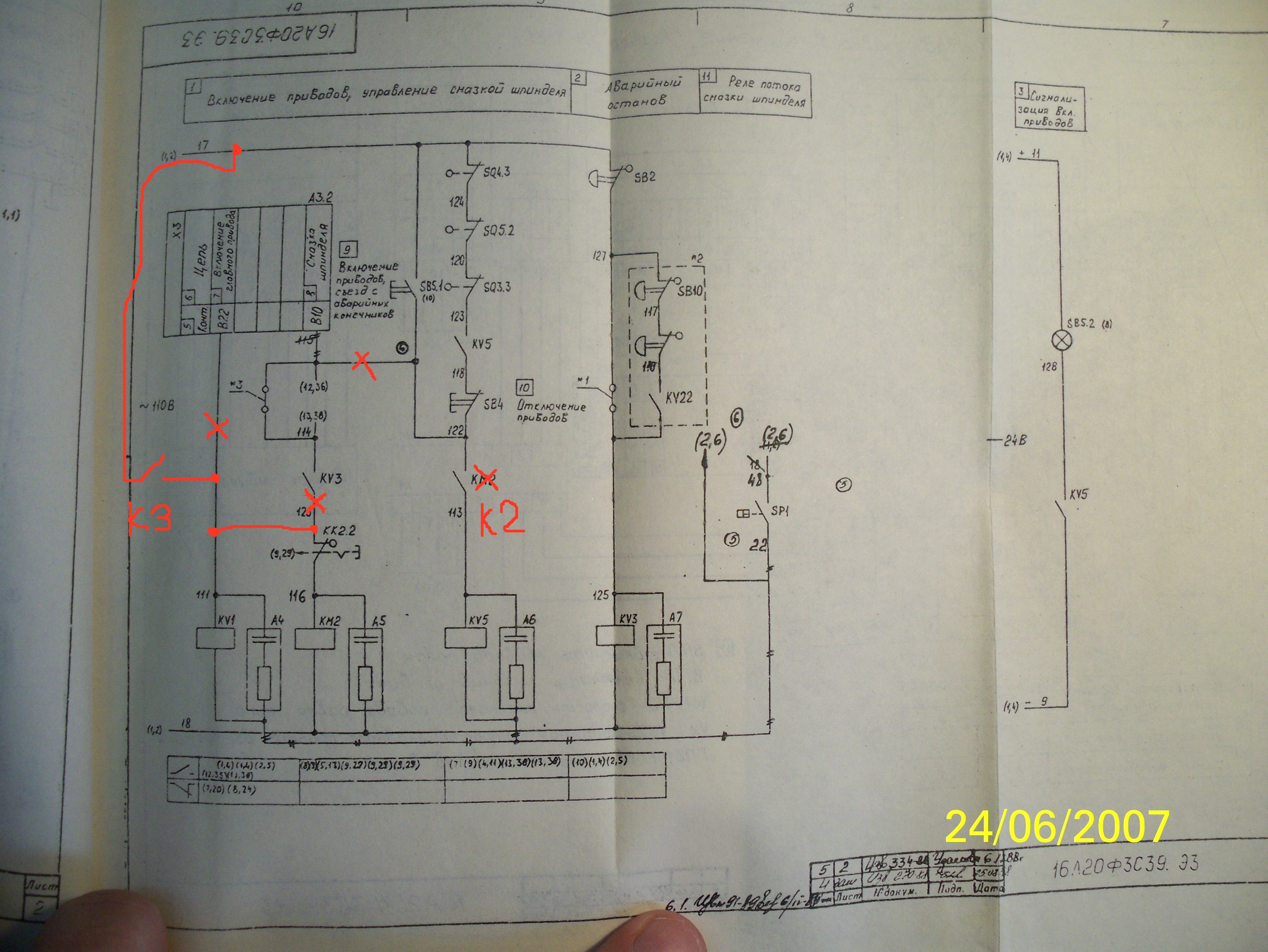

Итак.
В станке практически всё есть, нужно немного по другому подключить всё. Так что пока не разбирай старые провода в шкафах, всё пригодится.
Первое что нужно сделать - подключить реле безопасности. Потому что при тестах и настройке нужно что бы была возможность всё правильно обесточить в случае чего.
Элементы безопасности KV3 и KM1.
Вот родные схемы включения
104_3459.JPG (6465 просмотров) <a class='original' href='./download/file.php?id=149048&sid=d85a9c60bb32870d03d5b5fe8251f70e&mode=view' target=_blank>Загрузить оригинал (1.37 МБ)</a>
104_3442.JPG (6465 просмотров) <a class='original' href='./download/file.php?id=149049&sid=d85a9c60bb32870d03d5b5fe8251f70e&mode=view' target=_blank>Загрузить оригинал (1.09 МБ)</a>
Этот узел оставляем как есть, за исключением - нужно удалить удержание пускателя KM1, пускателем KV1.

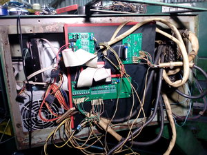

Я сегодня перенес 8канальный блок реле в шкаф электро автоматики.
Вынул плату ЭА.
По старым проводам от ЧПУ к ЭА подключился обратно 8каналов реле.
Реле защелкали.
Далее долго коптился над схемами)я не особо уверенно их читаю. Но из консультации Владимира Т00Т, уяснил что надо сначала включить сигнал привода ОперативноеУправление Приводом,замкнув его на -15в, а это происходит когда смыкается пускатель КМ2, а он смыкается когда включается смазка шпинделя, для этого реле пускатель КМ2 перемычкой подключился к 110в, а далее подтянуть к -15В сигналы ВключениеПриводовПодач и ВключениеГлавногоПривода. Сегодня я сделал это проволочками) привода засвистели. Шпиндель закрутился сразу, а привода подач надо ещё кнопку нажать включения привода на панели оператора.
Завтра вместо проволочек подключу блок реле. Останется проверить выходной сигнал с датчиков осей, через делитель завести сигналы энкодера с маховичка и шпинделя,подключить концевики,инструментальную голову и готовность приводов. Задание на оси.
И все) финита модернизация

Поэтому вот все переделки для запуска приводов:
Лист1 (6427 просмотров) <a class='original' href='./download/file.php?id=149070&sid=d85a9c60bb32870d03d5b5fe8251f70e&mode=view' target=_blank>Загрузить оригинал (1.46 МБ)</a>
Лист1
Лист2 (6425 просмотров) <a class='original' href='./download/file.php?id=149073&sid=d85a9c60bb32870d03d5b5fe8251f70e&mode=view' target=_blank>Загрузить оригинал (1.79 МБ)</a>
Лист2
Лист3 (6427 просмотров) <a class='original' href='./download/file.php?id=149072&sid=d85a9c60bb32870d03d5b5fe8251f70e&mode=view' target=_blank>Загрузить оригинал (1.78 МБ)</a>
Лист3

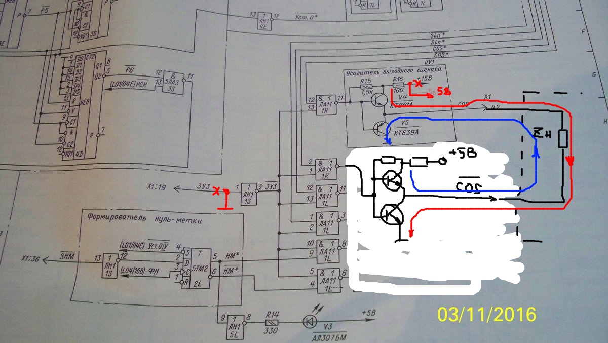

С выхода привода сигналы обратной связи идут амплитудой 15в. Нужно на платах ФИ-12 сделать две доработки, как указано в моей теме.
Что бы амплитуда была 5в, и сигнал от датчиков не пропадал при отключении приводов.

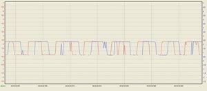

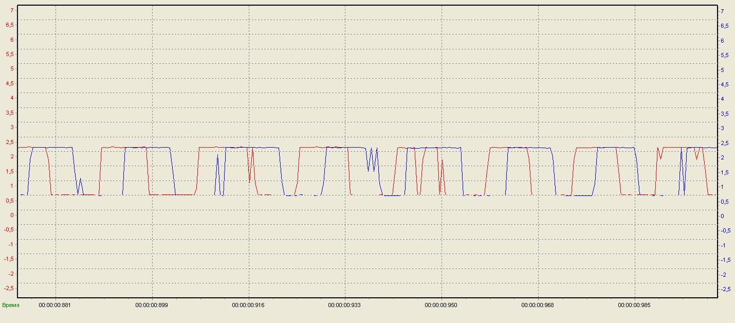

Осциллографом циыровым я чётко видел относительно земли в шкафу лог 0-13.5в и лог.1-27в.
Вероятно это конечно +-15в. Только ноль я не туда встал.
Но я подумал что это от 0до 27в сигнал

подсобрал хозяйство, что то зашевелилось. но когда 5в подали на делитель, они поделились и лог 1 стал 2.5в, не дотягивая до 3.5 в и соответственно энкодеры не считают положение. Надо переделывать ФИ-12
концевички частично видит.
по Х реагирует на задание, по Z непонятно.

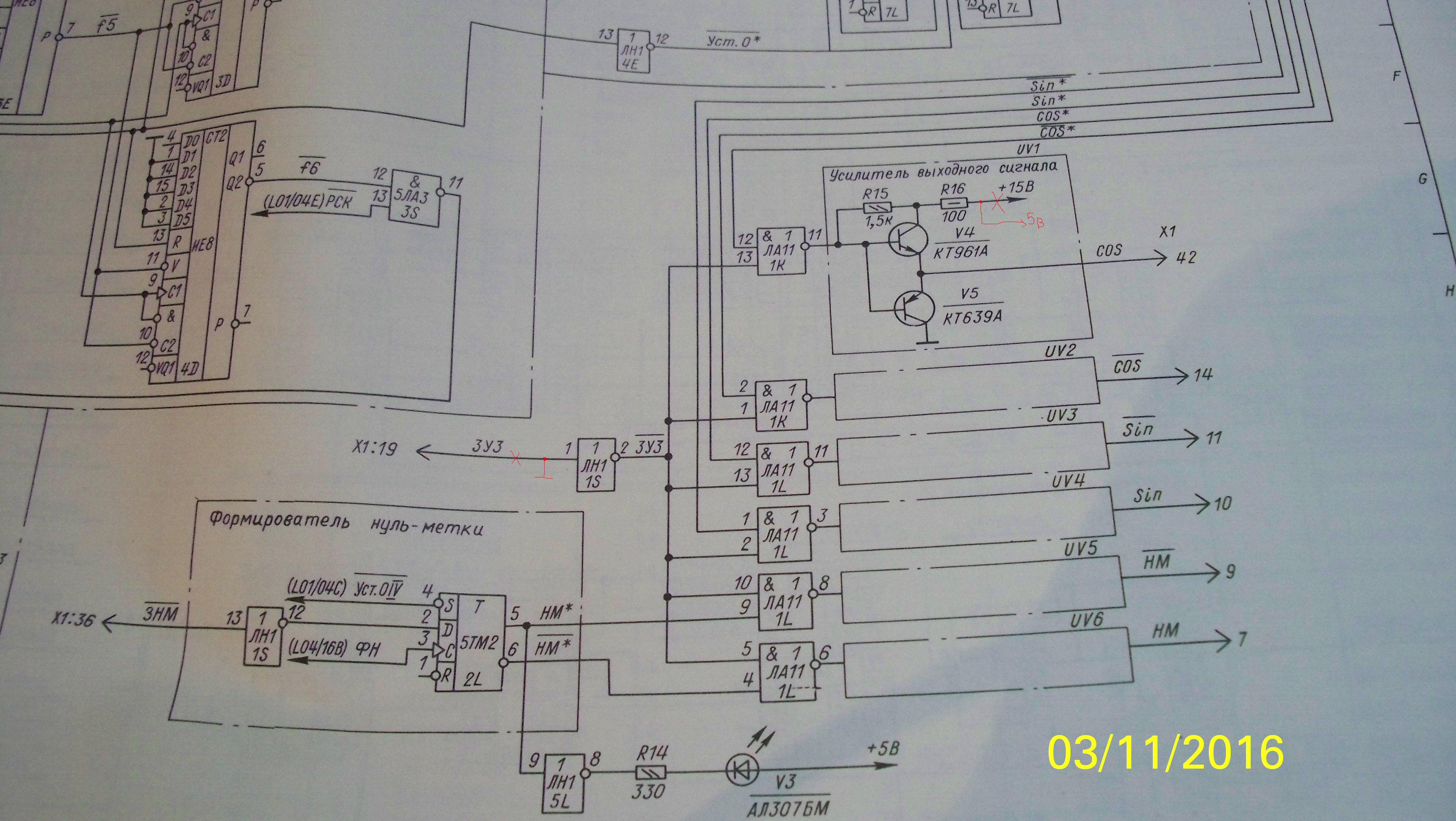

ox A+B+.JPG (6356 просмотров) <a class='original' href='./download/file.php?id=149100&sid=d85a9c60bb32870d03d5b5fe8251f70e&mode=view' target=_blank>Загрузить оригинал (123.5 КБ)</a>
Re: Токарный 16А20Ф3 по сталюкам+ Размер-2М+ Рязанская MESA
Возможно неправильно посчитан делитель - без учета выходного сопротивления платы...
А что по входу платы у T00T стоит? Я так понимаю ты его плату используешь?
Вот документ: http://www.skbis.ru/catalog2014/catalog ... c_2014.pdf на странице 7 разрисован интерфейс HTL, у тебя он и есть. Можно просто собрать свой приемник и выдать на плату уже преобразованный сигнал. Так будет гораздо правильнее, нежели делители. Ну или в ФИ12 лезть, если представляешь, что делать...

вот в фи-12 и слазил) это импульсы с осей
да это платы to_pci Владимира Т00Т они работают штатно пока вопрсов к ним нет

Какие ещё делители на приводах.
Говорю же нужно доработать платы ФИ-12 и сигналы обратной связи с привода напрямую подключить к плате энкодеров.(Когда они станут уровня 5в.)
Резисторные делители нужны только для BE178A
Я не волшебник я пока учусь......

Владимир, мы заменили в платах фи-12 +15в которые приходили на делитель на +5в, которые стали приходить на делитель. И логично что+5в поделилось) и в пике я сейчас вижу 2.5в
Днём я спрашивал-что будет землёй для сигналов энкодеров? относительно чего их мерить? Сейчас измерено относительно корпуса станка. И на землю платы энкодеров подсоединены корпус станка
РАЗМЕР.JPG (6321 просмотр) <a class='original' href='./download/file.php?id=149139&sid=d85a9c60bb32870d03d5b5fe8251f70e&mode=view' target=_blank>Загрузить оригинал (997.14 КБ)</a>

Urec писал(а):И логично что+5в поделилось
Что значит поделилось?
На вход платы подаётся сигнал дифференциальный и корпус тут не причём. Амплитуда сигнала будет 5v.

Ну своего рода делитель образован верхним плечом 100ом и нижним 1.5к ом. Я думал что он делитель пока не глянул номиналы сопротивлений. 100ом это токоограничивающий рещистор?
И получается что на плате энкодеров земля и питание-это для питания энкодера если ему нужно, а импульсы плата считает по дифференциальному сигналу? A-не А, В-не В? и на землю платы энкодеров можно ничего не цеплять?

проверил. амплитуда дифференциального сигнала всего 2В
Может не +5В подавать а 15В делителем поделить и побольше подать?
Urec писал(а):проверил. амплитуда дифференциального сигнала всего 2В
Ну для RS422-подобных трансиверов достаточно, чтобы было >200 мВ...
