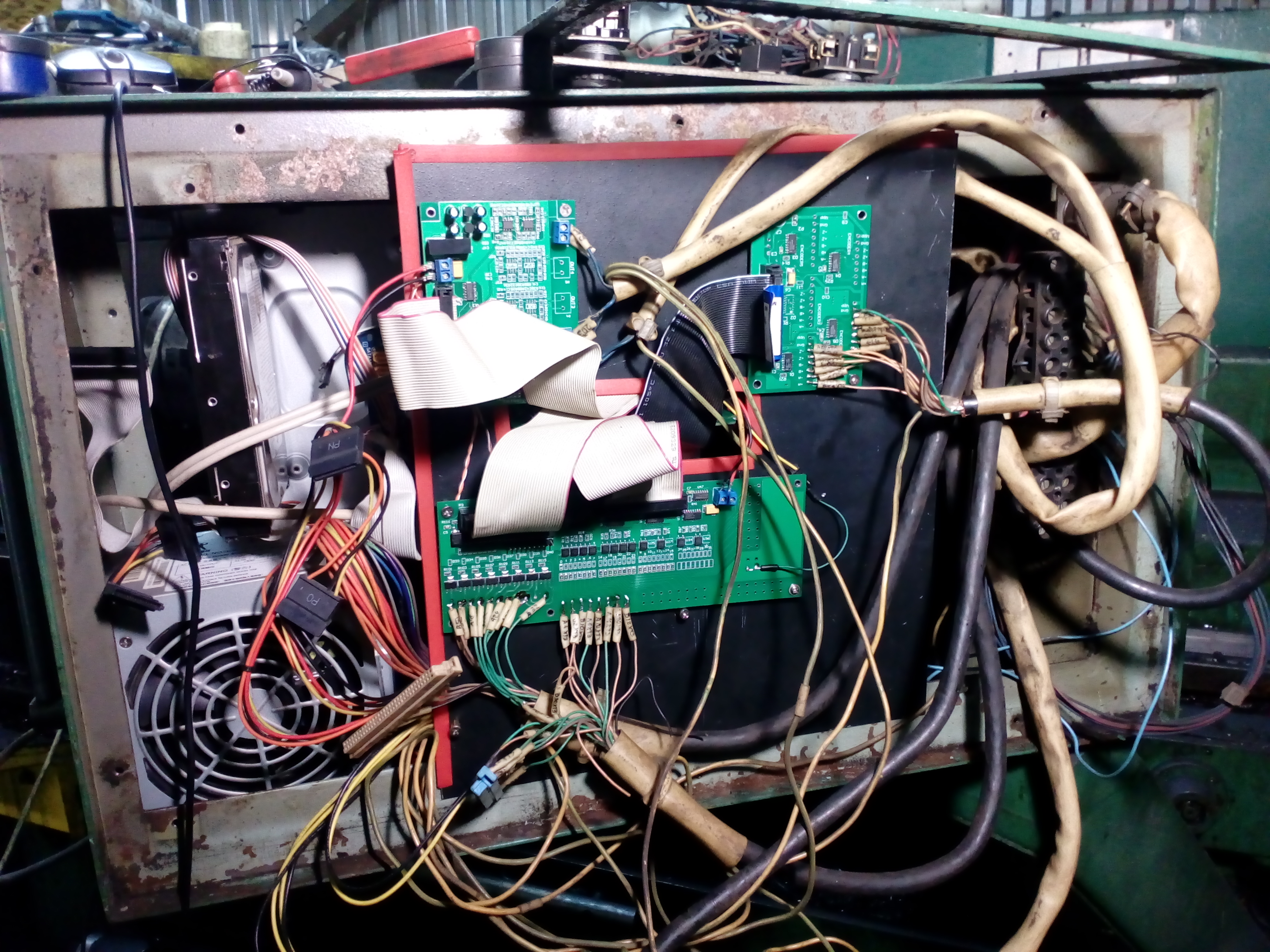

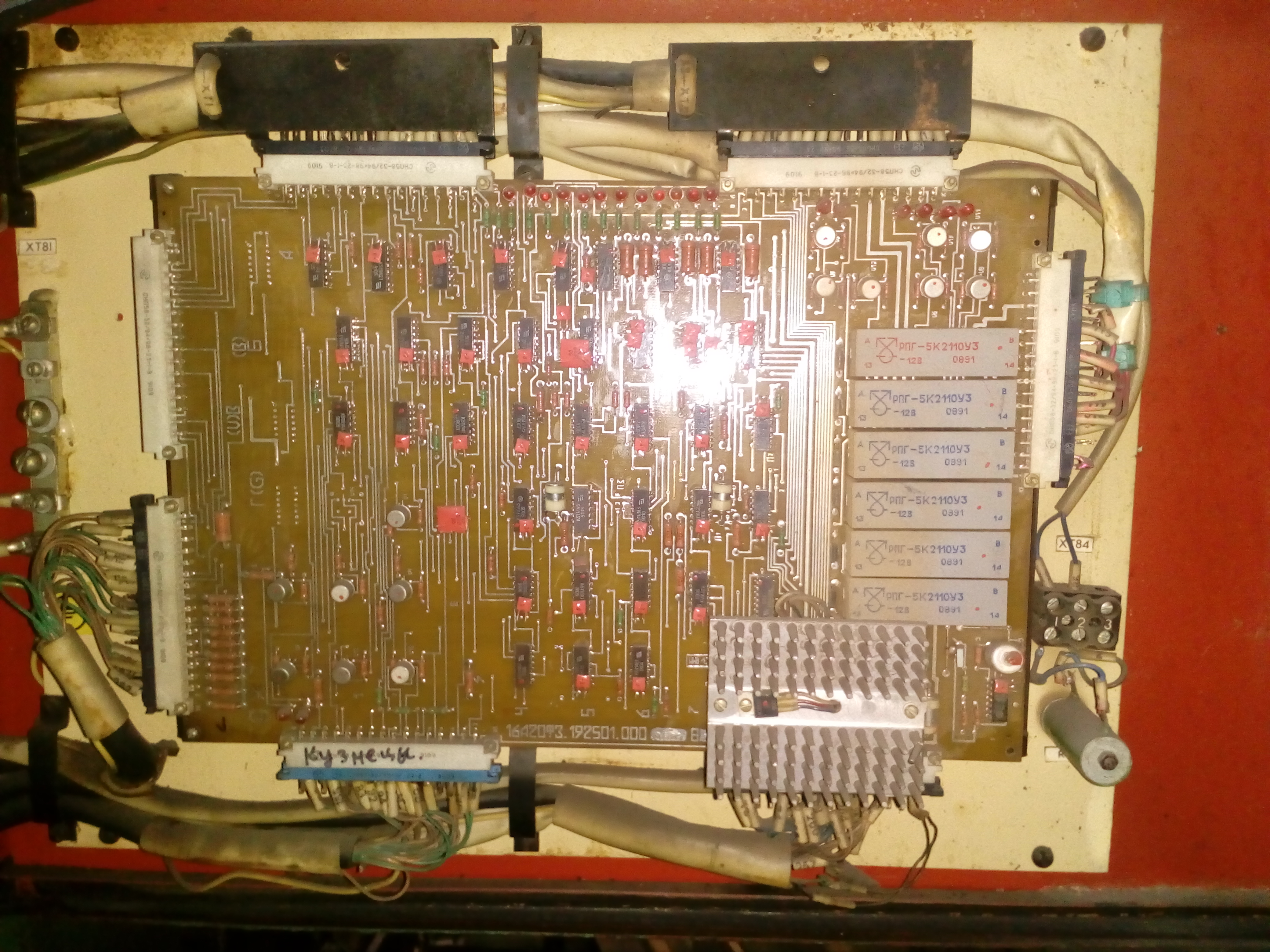

Вот фотки.
Что то не бьются схемы..ни одного нужного сигнала найти не могу) или потому что ещё готовность ЧПУ в станок не подал... Как смотреть маркировку разъемов мам СНО63-32/95?

Плату с двери придется выкинуть, под нее автоматику сложно прописывать. Все релейные выходы на правом торцевом разьеме, т.е. включение помпы, смазки, управление резцедержателя и готовность ЧПУ, включение шпинделя.
Над пускателями ряд разъемов, два из них идут на плату автоматики на дверь, нужно с них отпаять провода, чуть позже сброшу фото перемычек, чтоб включить привод

Новый провод от корзины чпу прокидывать в шкаф электроавтоматики? или по старым можно все реализовать?
По проводам к корзине ЧПУ в плату Контроля Электроавтоматики по схемам вижу что должно приходить питание со стороны станка, но на нужных клеммах напряжений нет. что делать)? блок питания в шкаф чпу еще нужно какой то докупать? 15в 27в?
Leo_1943
Сообщения: 837
Репутация: 250
Настоящее имя: Леонид
Откуда: Харьков
Re: Токарный 16А20Ф3 по сталюкам+ Размер-2М+ Рязанская MESA
Сообщение Leo_1943 »
Старые провода, только реле на включение

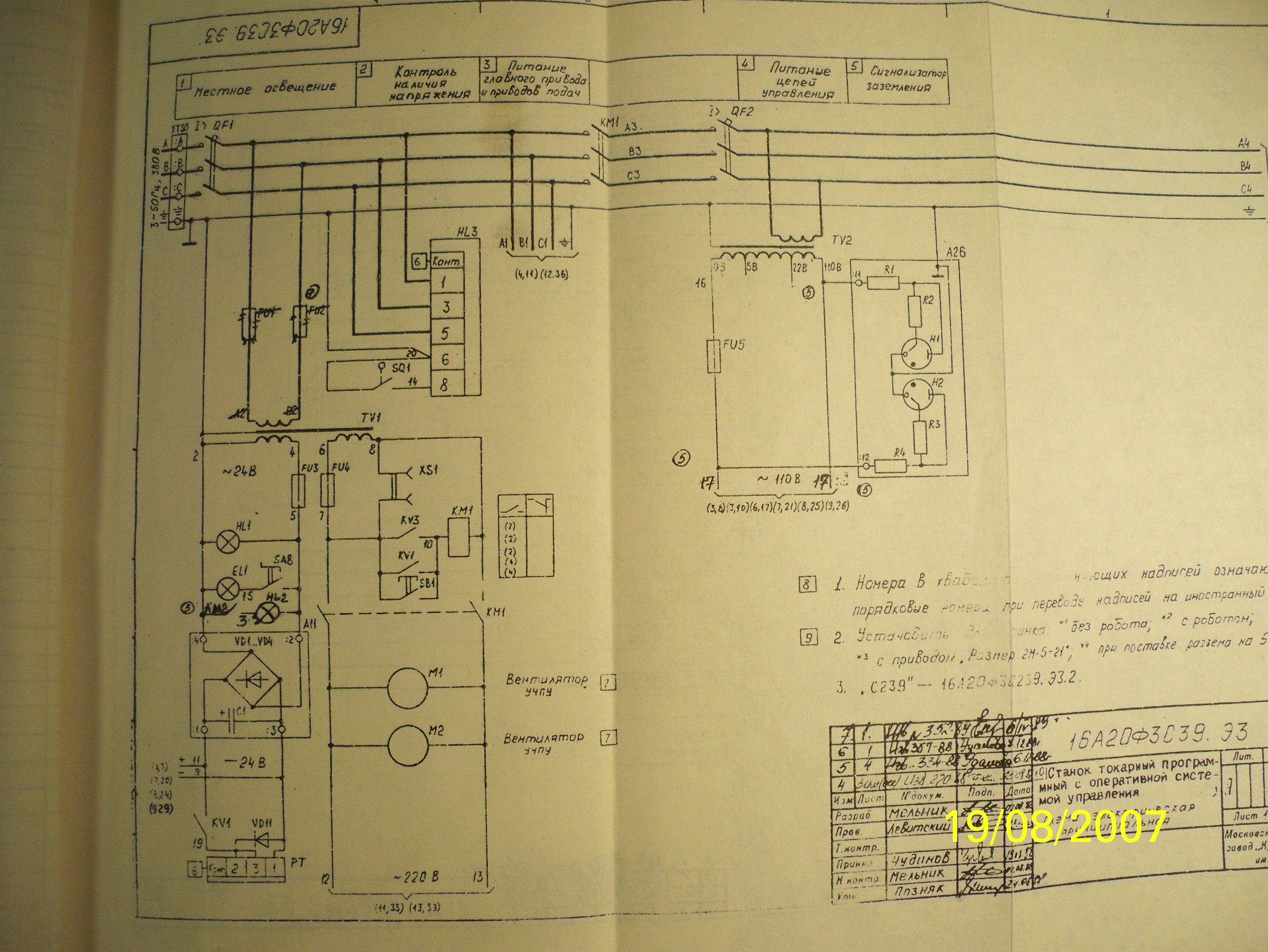

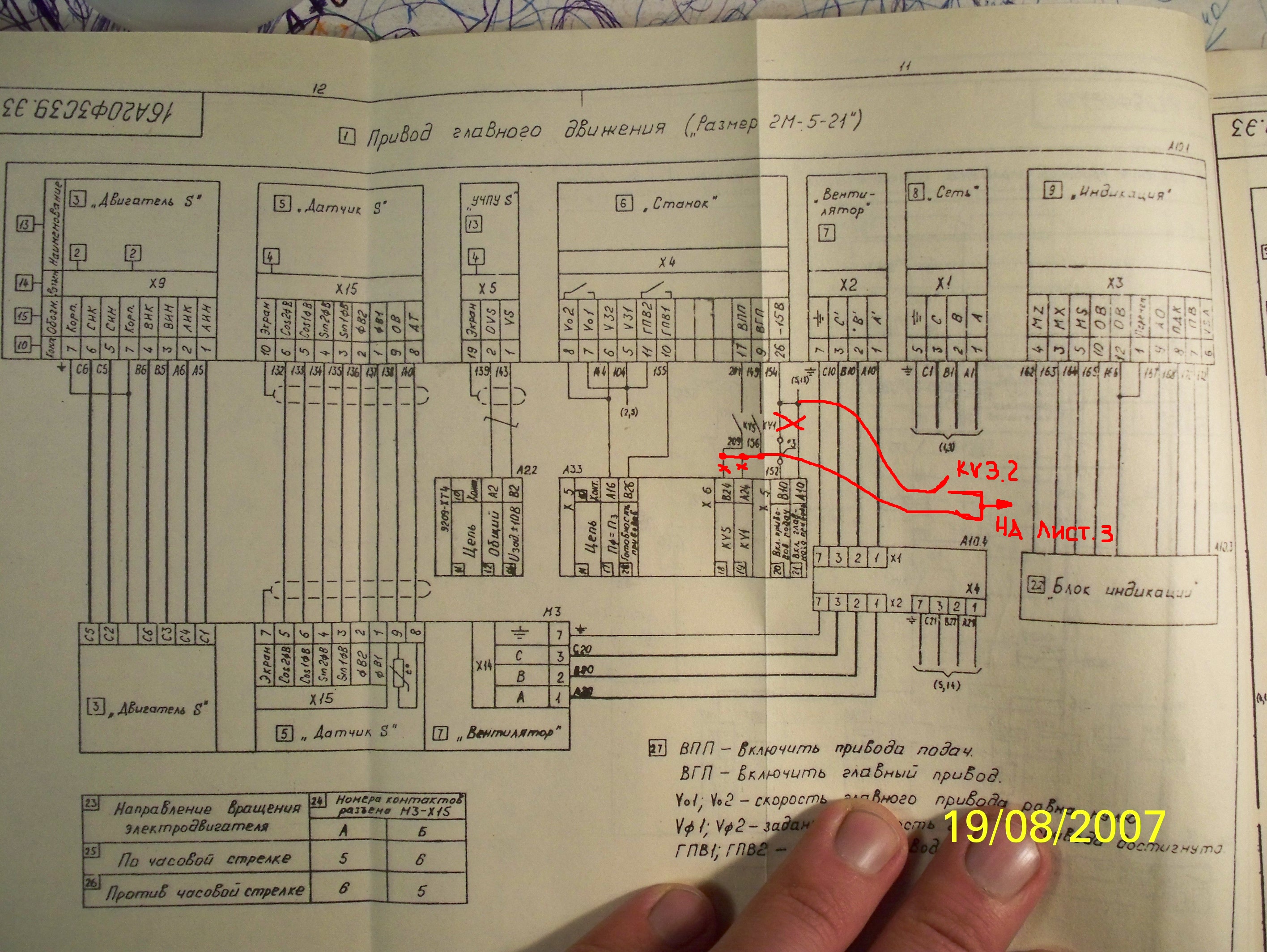

Итак.
В станке практически всё есть, нужно немного по другому подключить всё. Так что пока не разбирай старые провода в шкафах, всё пригодится.
Первое что нужно сделать - подключить реле безопасности. Потому что при тестах и настройке нужно что бы была возможность всё правильно обесточить в случае чего.
Элементы безопасности KV3 и KM1.

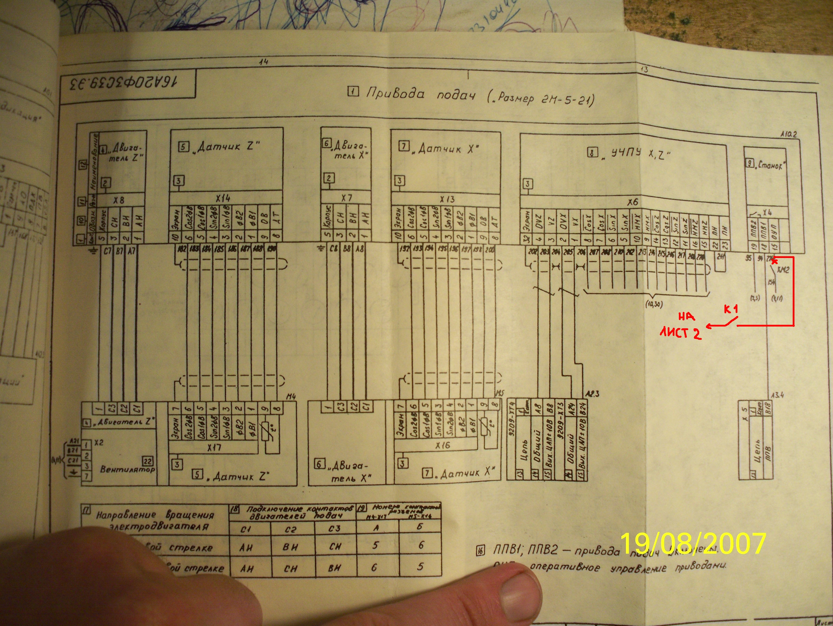

Вот родные схемы включения
104_3459.JPG (6268 просмотров) <a class='original' href='./download/file.php?id=149048&mode=view' target=_blank>Загрузить оригинал (1.37 МБ)</a>
104_3442.JPG (6268 просмотров) <a class='original' href='./download/file.php?id=149049&mode=view' target=_blank>Загрузить оригинал (1.09 МБ)</a>
Этот узел оставляем как есть, за исключением - нужно удалить удержание пускателя KM1, пускателем KV1.

Я сегодня перенес 8канальный блок реле в шкаф электро автоматики.
Вынул плату ЭА.
По старым проводам от ЧПУ к ЭА подключился обратно 8каналов реле.
Реле защелкали.
Далее долго коптился над схемами)я не особо уверенно их читаю. Но из консультации Владимира Т00Т, уяснил что надо сначала включить сигнал привода ОперативноеУправление Приводом,замкнув его на -15в, а это происходит когда смыкается пускатель КМ2, а он смыкается когда включается смазка шпинделя, для этого реле пускатель КМ2 перемычкой подключился к 110в, а далее подтянуть к -15В сигналы ВключениеПриводовПодач и ВключениеГлавногоПривода. Сегодня я сделал это проволочками) привода засвистели. Шпиндель закрутился сразу, а привода подач надо ещё кнопку нажать включения привода на панели оператора.
Завтра вместо проволочек подключу блок реле. Останется проверить выходной сигнал с датчиков осей, через делитель завести сигналы энкодера с маховичка и шпинделя,подключить концевики,инструментальную голову и готовность приводов. Задание на оси.
И все) финита модернизация
ПС: схемы у Владимира шикарные, у меня эти схемы на формате А5 и весь день сижу глаза в них ломаю.
И да, отрубать от стойки 220в пускателем КМ1 в случае аварии мне точно не надо.

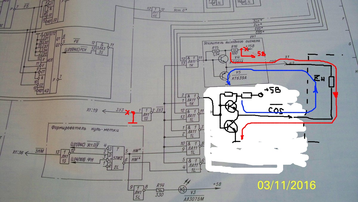

ox A+B+.JPG (6159 просмотров) <a class='original' href='./download/file.php?id=149100&mode=view' target=_blank>Загрузить оригинал (123.5 КБ)</a>

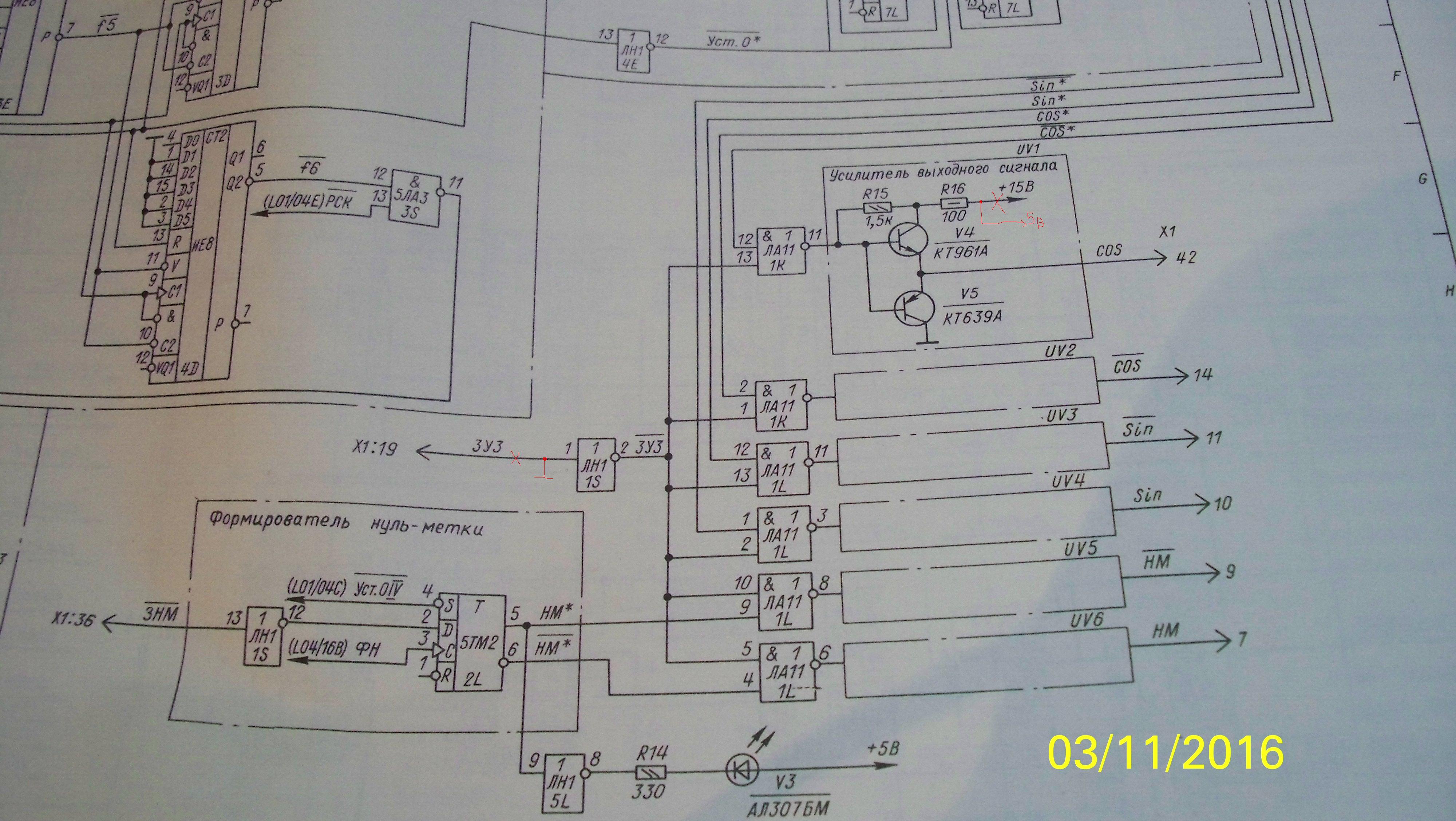

Возможно неправильно посчитан делитель - без учета выходного сопротивления платы...
А что по входу платы у T00T стоит? Я так понимаю ты его плату используешь?
Вот документ: http://www.skbis.ru/catalog2014/catalog ... c_2014.pdf на странице 7 разрисован интерфейс HTL, у тебя он и есть. Можно просто собрать свой приемник и выдать на плату уже преобразованный сигнал. Так будет гораздо правильнее, нежели делители. Ну или в ФИ12 лезть, если представляешь, что делать...

Владимир, мы заменили в платах фи-12 +15в которые приходили на делитель на +5в, которые стали приходить на делитель. И логично что+5в поделилось) и в пике я сейчас вижу 2.5в
Днём я спрашивал-что будет землёй для сигналов энкодеров? относительно чего их мерить? Сейчас измерено относительно корпуса станка. И на землю платы энкодеров подсоединены корпус станка
РАЗМЕР.JPG (6124 просмотра) <a class='original' href='./download/file.php?id=149139&mode=view' target=_blank>Загрузить оригинал (997.14 КБ)</a>
T00T
Сообщения: 742
Зарегистрирован: 16 дек 2011, 12:07
Репутация: 100
Сообщение T00T »
Urec писал(а):И логично что+5в поделилось
Что значит поделилось?
На вход платы подаётся сигнал дифференциальный и корпус тут не причём. Амплитуда сигнала будет 5v.

Ну своего рода делитель образован верхним плечом 100ом и нижним 1.5к ом. Я думал что он делитель пока не глянул номиналы сопротивлений. 100ом это токоограничивающий рещистор?
И получается что на плате энкодеров земля и питание-это для питания энкодера если ему нужно, а импульсы плата считает по дифференциальному сигналу? A-не А, В-не В? и на землю платы энкодеров можно ничего не цеплять?
А можно создать новую конфигурацию через pnc config для сигналов плат to_pci?
А то проблемной конечно подстраиваться со своими номерами входов выходов под чужой конфиг

проверил. амплитуда дифференциального сигнала всего 2В
Может не +5В подавать а 15В делителем поделить и побольше подать?
и у меня к GND платы сейчас подцеплен корпус станка
