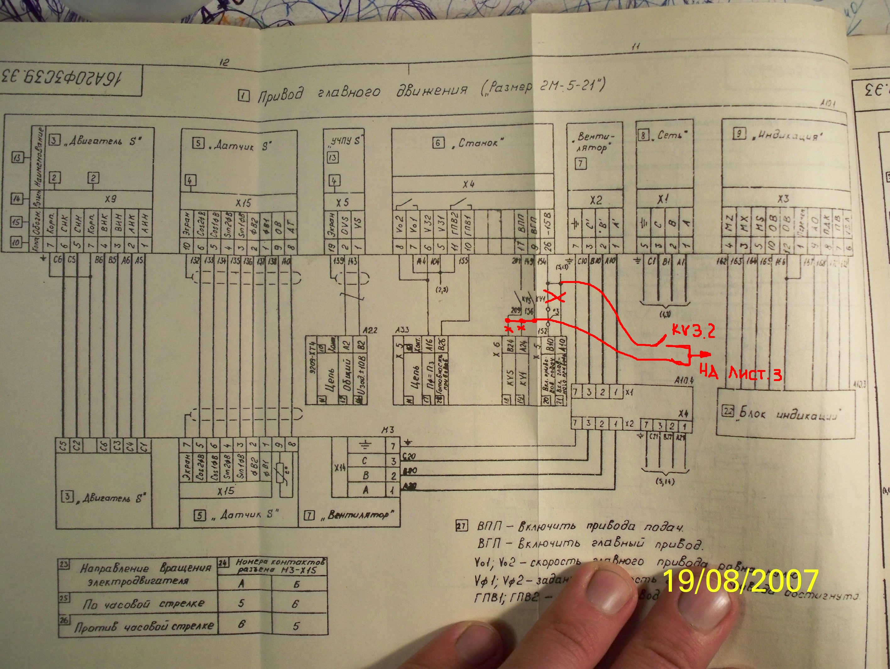

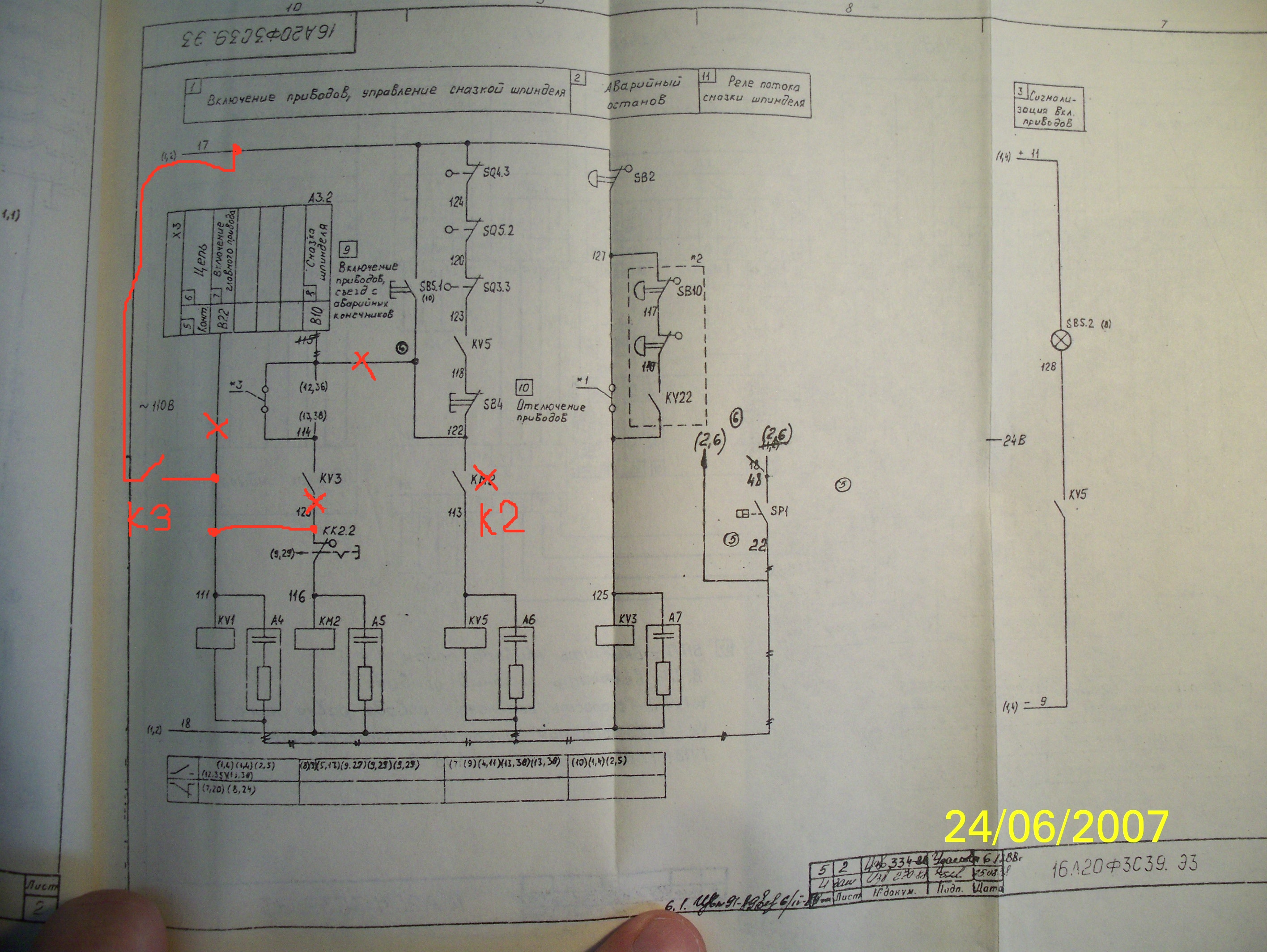

Итак.
В станке практически всё есть, нужно немного по другому подключить всё. Так что пока не разбирай старые провода в шкафах, всё пригодится.
Первое что нужно сделать - подключить реле безопасности. Потому что при тестах и настройке нужно что бы была возможность всё правильно обесточить в случае чего.
Элементы безопасности KV3 и KM1.
Вот родные схемы включения
104_3459.JPG (6467 просмотров) <a class='original' href='./download/file.php?id=149048&sid=1278902c251532df871d728c17e2690c&mode=view' target=_blank>Загрузить оригинал (1.37 МБ)</a>
104_3442.JPG (6467 просмотров) <a class='original' href='./download/file.php?id=149049&sid=1278902c251532df871d728c17e2690c&mode=view' target=_blank>Загрузить оригинал (1.09 МБ)</a>
Этот узел оставляем как есть, за исключением - нужно удалить удержание пускателя KM1, пускателем KV1.

Я сегодня перенес 8канальный блок реле в шкаф электро автоматики.
Вынул плату ЭА.
По старым проводам от ЧПУ к ЭА подключился обратно 8каналов реле.
Реле защелкали.
Далее долго коптился над схемами)я не особо уверенно их читаю. Но из консультации Владимира Т00Т, уяснил что надо сначала включить сигнал привода ОперативноеУправление Приводом,замкнув его на -15в, а это происходит когда смыкается пускатель КМ2, а он смыкается когда включается смазка шпинделя, для этого реле пускатель КМ2 перемычкой подключился к 110в, а далее подтянуть к -15В сигналы ВключениеПриводовПодач и ВключениеГлавногоПривода. Сегодня я сделал это проволочками) привода засвистели. Шпиндель закрутился сразу, а привода подач надо ещё кнопку нажать включения привода на панели оператора.
Завтра вместо проволочек подключу блок реле. Останется проверить выходной сигнал с датчиков осей, через делитель завести сигналы энкодера с маховичка и шпинделя,подключить концевики,инструментальную голову и готовность приводов. Задание на оси.
И все) финита модернизация
ПС: схемы у Владимира шикарные, у меня эти схемы на формате А5 и весь день сижу глаза в них ломаю.
И да, отрубать от стойки 220в пускателем КМ1 в случае аварии мне точно не надо.

Кнопка включения/выключения приводов нужна.
Да, 220 в нужно подавать без всяких пускателей на питание компа.
Смазку шпинделя я делал только совместно с включением шпинделя. Нет смысла её гонять, если ничего не делаешь.
Поэтому вот все переделки для запуска приводов:
Лист1 (6429 просмотров) <a class='original' href='./download/file.php?id=149070&sid=1278902c251532df871d728c17e2690c&mode=view' target=_blank>Загрузить оригинал (1.46 МБ)</a>
Лист1
Лист2 (6427 просмотров) <a class='original' href='./download/file.php?id=149073&sid=1278902c251532df871d728c17e2690c&mode=view' target=_blank>Загрузить оригинал (1.79 МБ)</a>
Лист2
Лист3 (6429 просмотров) <a class='original' href='./download/file.php?id=149072&sid=1278902c251532df871d728c17e2690c&mode=view' target=_blank>Загрузить оригинал (1.78 МБ)</a>
Лист3
С выхода привода сигналы обратной связи идут амплитудой 15в. Нужно на платах ФИ-12 сделать две доработки, как указано в моей теме.
Что бы амплитуда была 5в, и сигнал от датчиков не пропадал при отключении приводов.
На этом с приводами всё!
