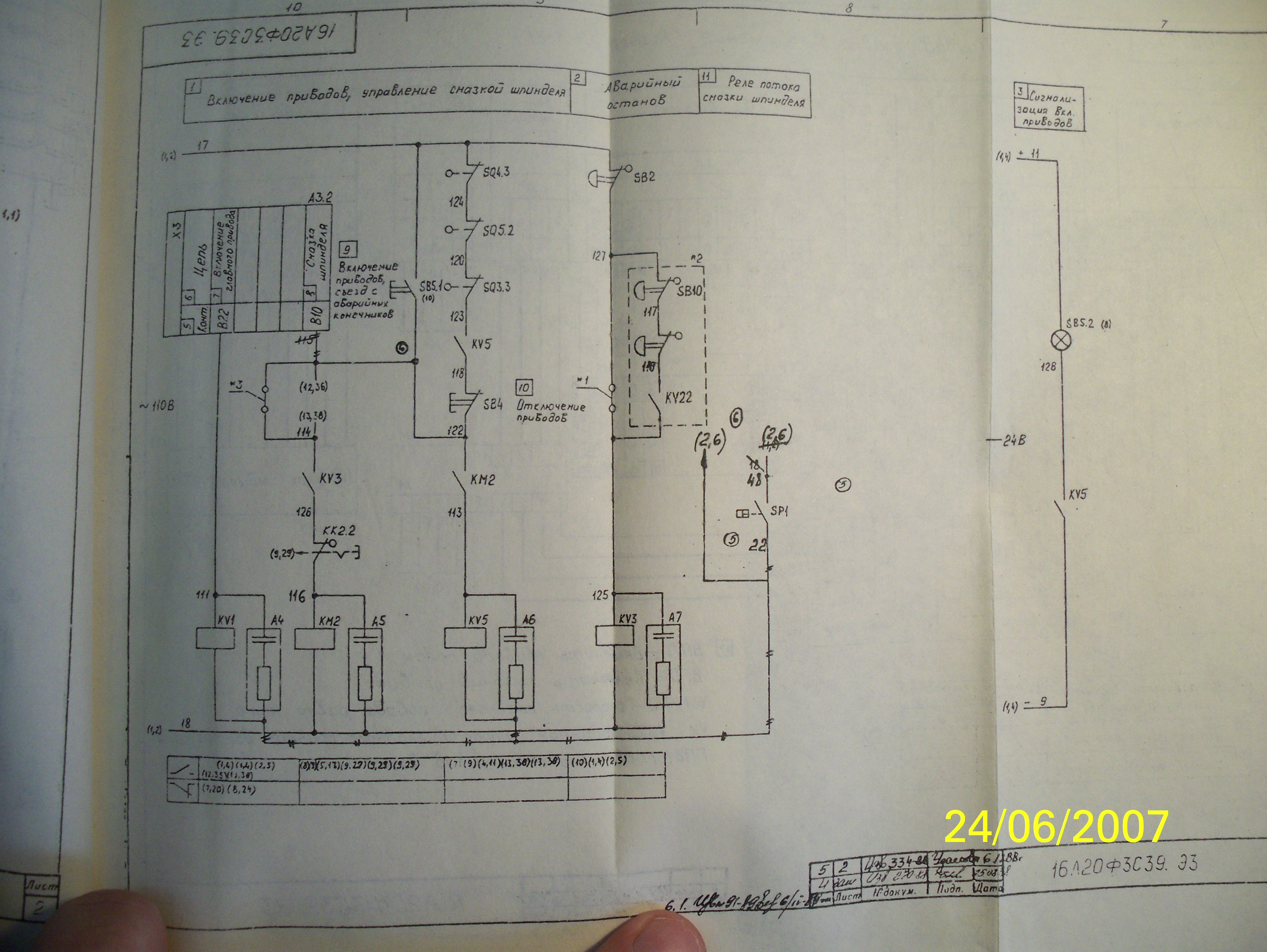

T00T
Сообщения: 742
Зарегистрирован: 16 дек 2011, 12:07
Репутация: 100
Re: Токарный 16А20Ф3 по сталюкам+ Размер-2М+ Рязанская MESA
Сообщение T00T »
Итак.
В станке практически всё есть, нужно немного по другому подключить всё. Так что пока не разбирай старые провода в шкафах, всё пригодится.
Первое что нужно сделать - подключить реле безопасности. Потому что при тестах и настройке нужно что бы была возможность всё правильно обесточить в случае чего.
Элементы безопасности KV3 и KM1.
Вот родные схемы включения
104_3459.JPG (6485 просмотров) <a class='original' href='./download/file.php?id=149048&sid=8d423d87691d1dc0d2a824638e25622b&mode=view' target=_blank>Загрузить оригинал (1.37 МБ)</a>
104_3442.JPG (6485 просмотров) <a class='original' href='./download/file.php?id=149049&sid=8d423d87691d1dc0d2a824638e25622b&mode=view' target=_blank>Загрузить оригинал (1.09 МБ)</a>
Этот узел оставляем как есть, за исключением - нужно удалить удержание пускателя KM1, пускателем KV1.
