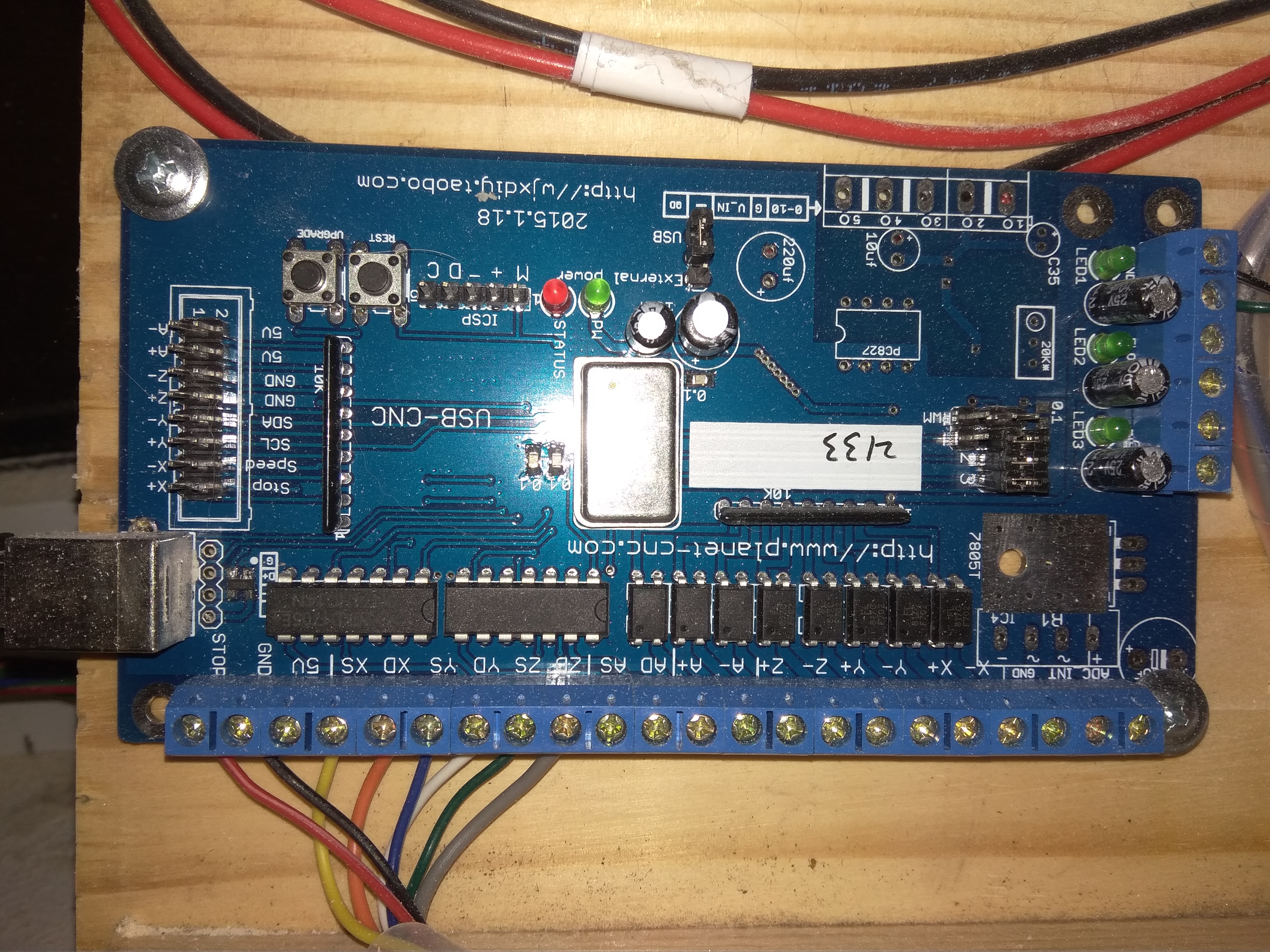

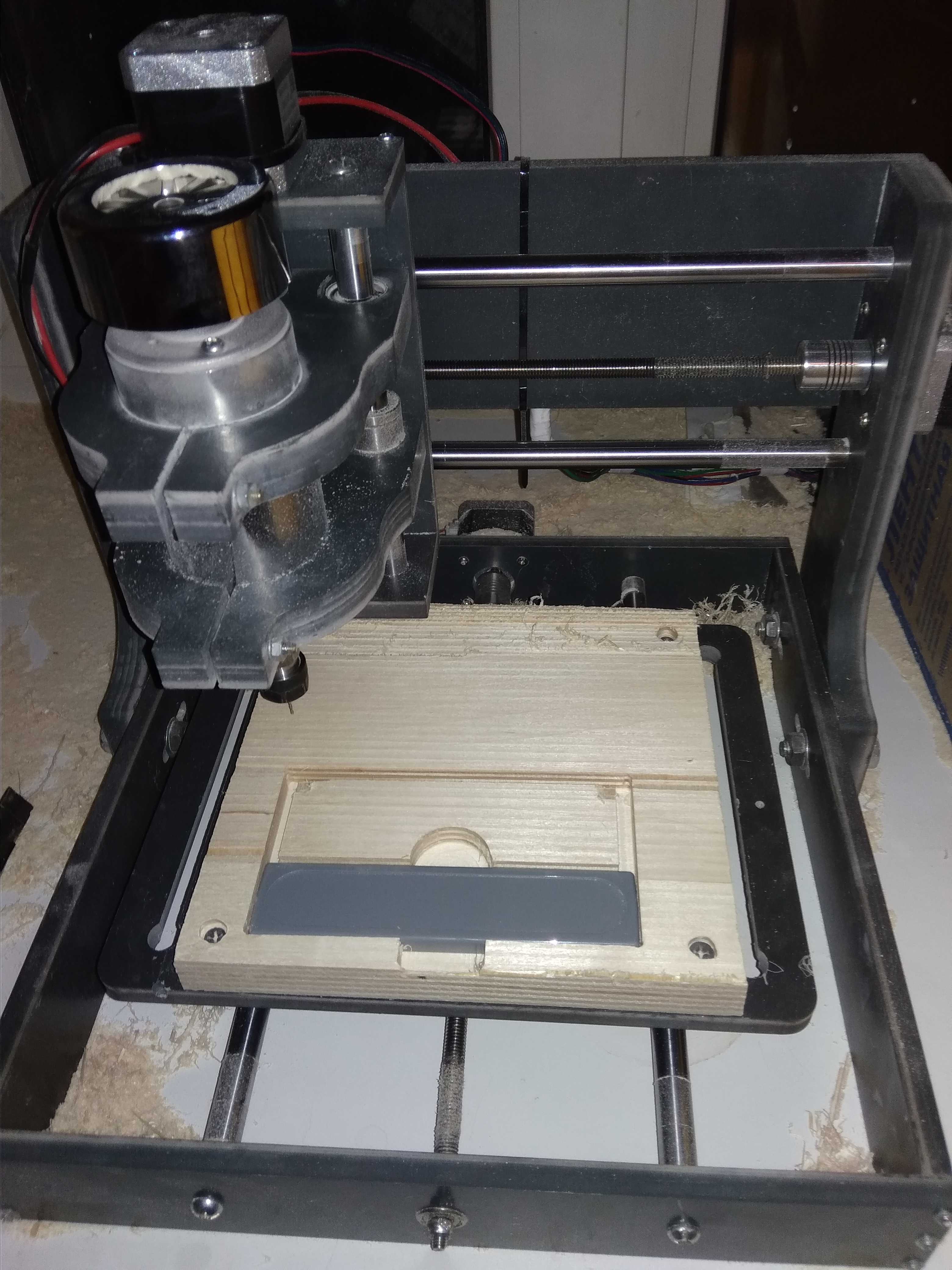

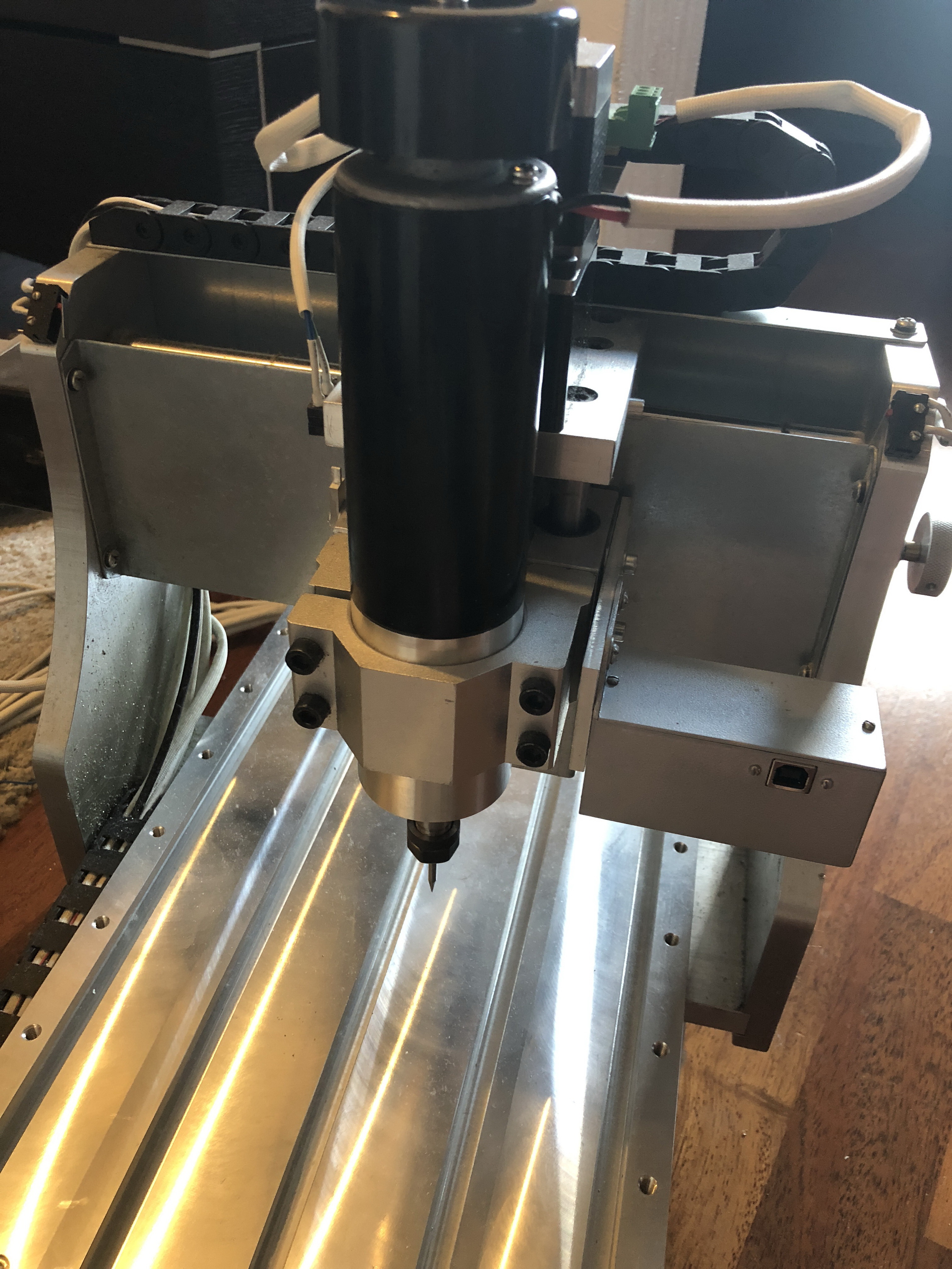

Всем привет. Приобрел на али фрейзер 2020B. Собрал, включил, все работает. Но есть ньюансы и связанные с этим вопросы.
1. Почитав эту ветку я совсем запутался какая у меня версия контроллера. Версию софта обновлял с официального сайта, все работает дальше без ограничений. Фото плат прилагаю.
2. Выявилась проблема. При работе сбивается ось Z. Так и не понял почему. Никакой логики или зависимостей не обнаружил. Положение изменяется самопроизвольно в любую сторону на разные расстояния и с разной периодичностью. Может подскажите куда копать.
3. Куда лучше подключать концевые выключатели - на плату ЮСБ или на плату контроллера?
4. Эти платы могут как нибудь управлять скоростью шпинделя или надо городить внешний шим?
Пока вроде все. Буду благодарен за ответы.

И еще вопрос.
Я весь G-код генерю в Солидкаме. После запуска в работу хочется чтоб фреза из нулевых координат сначала поднималась в плоскость безопасности, а потом уже ехала строгать куда ей надо. Но по умолчанию фреза из нулевых координат сначала едет на точку входа и потом уже начинает работать. Просто не хочется чтоб фреза поцарапала поверхность случайно. Или если нулевые координаты на нижней плоскости то тут по любому надо ее поднимать сначала. Это можно как то задать в настройках? Или это в Солидкаме надо искать? Я все перерыл и не нашел. Пока правлю код перед запуском.
Сообщения: 3310
Re: Работа с программой CNC USB Controller (от cnc-planet)
Черный плащ писал(а):При работе сбивается ось Z. Так и не понял почему
Какие скорости и ускорения используете в программе? Может пропуски?
Черный плащ писал(а):Просто не хочется чтоб фреза поцарапала поверхность случайно. Или если нулевые координаты на нижней плоскости то тут по любому надо ее поднимать сначала. Это можно как то задать в настройках?
Ищите в настройках "Безопасная высота по Z"
Черный плащ писал(а):Куда лучше подключать концевые выключатели - на плату ЮСБ или на плату контроллера
На синей плате ведь подписаны выводы концевиков X+ X- Y+ Y-...
Черный плащ писал(а):Эти платы могут как нибудь управлять скоростью шпинделя или надо городить внешний шим?
Нет не могут, надо самому ШИМ плату с крутилкой ставить

Спасибо а ответы.
1. Пропусков нет. Просто ось Z самопроивольно меняет высоту. В момент работы видно проворот вала. Скорость обработки не выше 400. Материал пилил фанеру и пластик. Там нагрузок то нет сильных.
2. Безопасная высота выставлена. Но из начала координат на точку ось Z стартует на нулевой высоте.
3. Просто в описании видел что и на еленую тоже можно их подклчить. Хотя на синюю удобней. Спасибо.
4. Ок, понял, значит замучу шим.
Спасибо.

Походу как писали выше трансформатор шпинделя дает наводки на плату. Отбросил с него питание и все перестало дергаться.

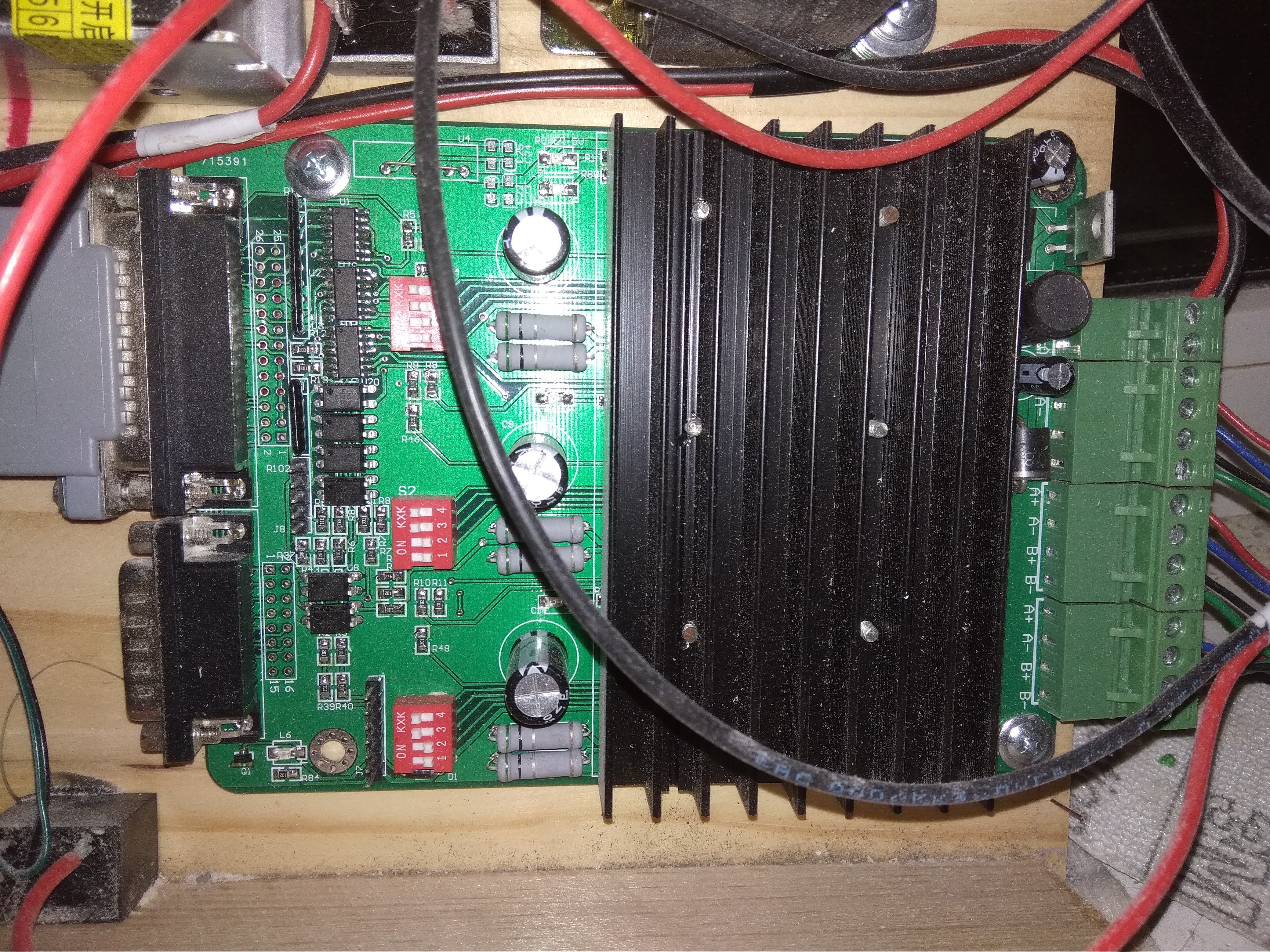

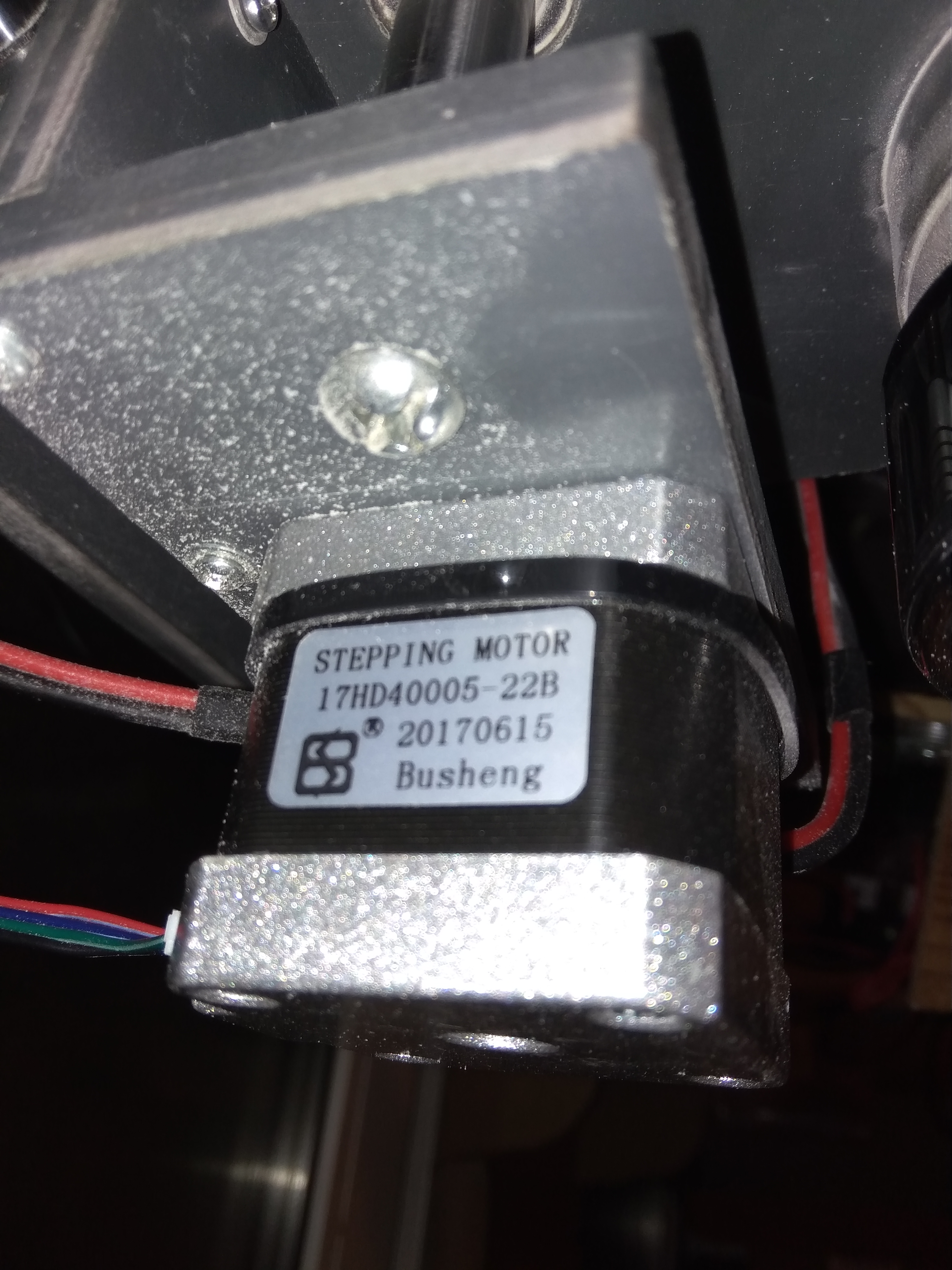

Так.
1. Шаговики из комплекта. Фото ниже.
2. БП 24 вольта. Сколько из них идет на движки я не знаю. Дип переключатели стоят 1-2 OFF, 3-4 ON.
3. В инструкции это описано как OF / OF 1/8 step, ON / ON fast decay.
Скорость кстати смог поднять до 800 на холостых прогонах. Вроде не срывает. На 1000 уже срывы начинаются.
Тогда еще вопрос. Имеет ли смысл переключить на 1\16 шага? На что это повлияет?
Апдейт. Поменял шаг на 1/16. Перекалибровал. Вылезла другая засада. Скорость в Jog выставляется по максимуму 582. Выше этой скорости задать не могу. Как победить этот момент? Хочется затестить максималку. В настройках указаны максимальные скорости 1500. Не помогает.

Сообщения: 3310
Черный плащ писал(а):Поменял шаг на 1/16. Перекалибровал. Вылезла другая засада. Скорость в Jog выставляется по максимуму 582. Выше этой скорости задать не могу. Как победить этот момент?
Частота импульсов вашей платы вряд ли будет больше 100кГц, в драйвере вы делите ее еще на 16, да еще на один оборот шаговика уходит 200(400) импульсов, да плюс учитываем шаг резьбы винта. Вы просто физически не сможете получить большую скорость. Чтоб поднять скорость выставляйте делитель драйвера не сильно большим (1/4, 1/8)

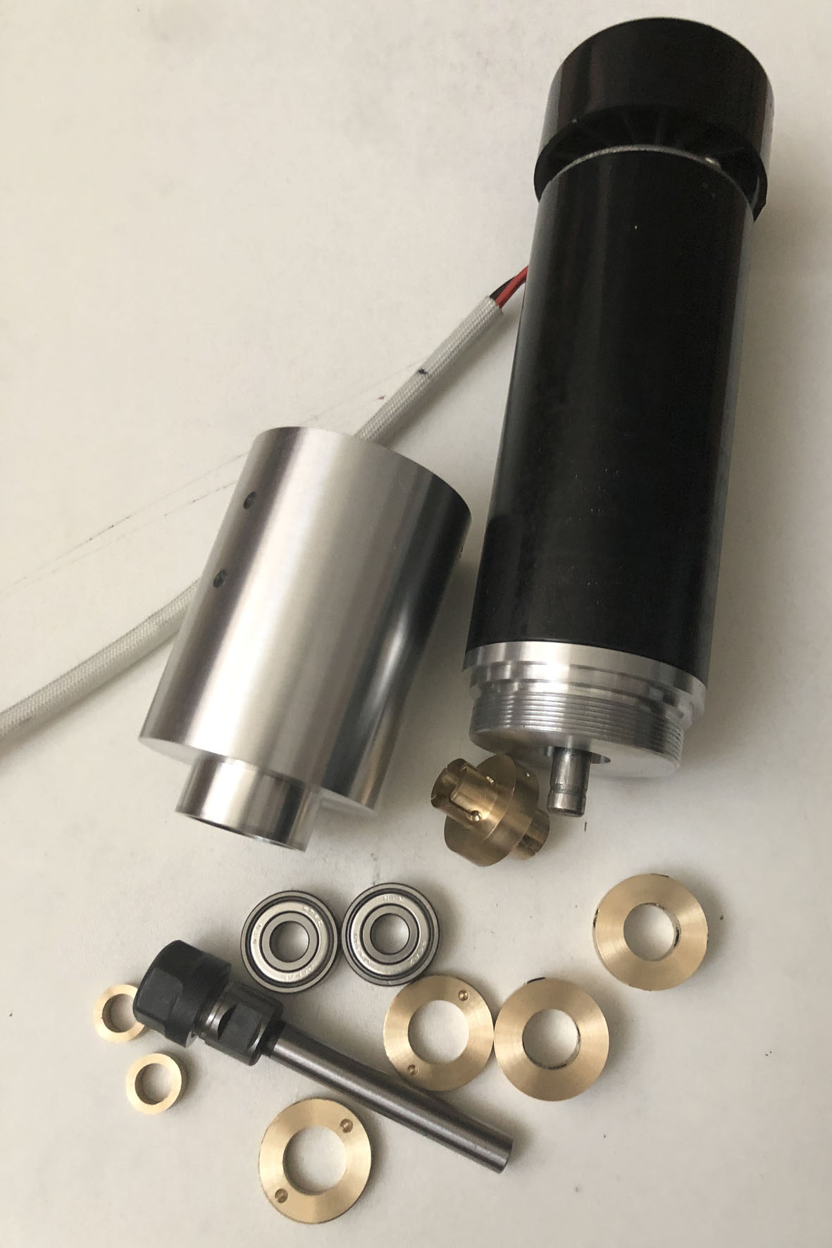

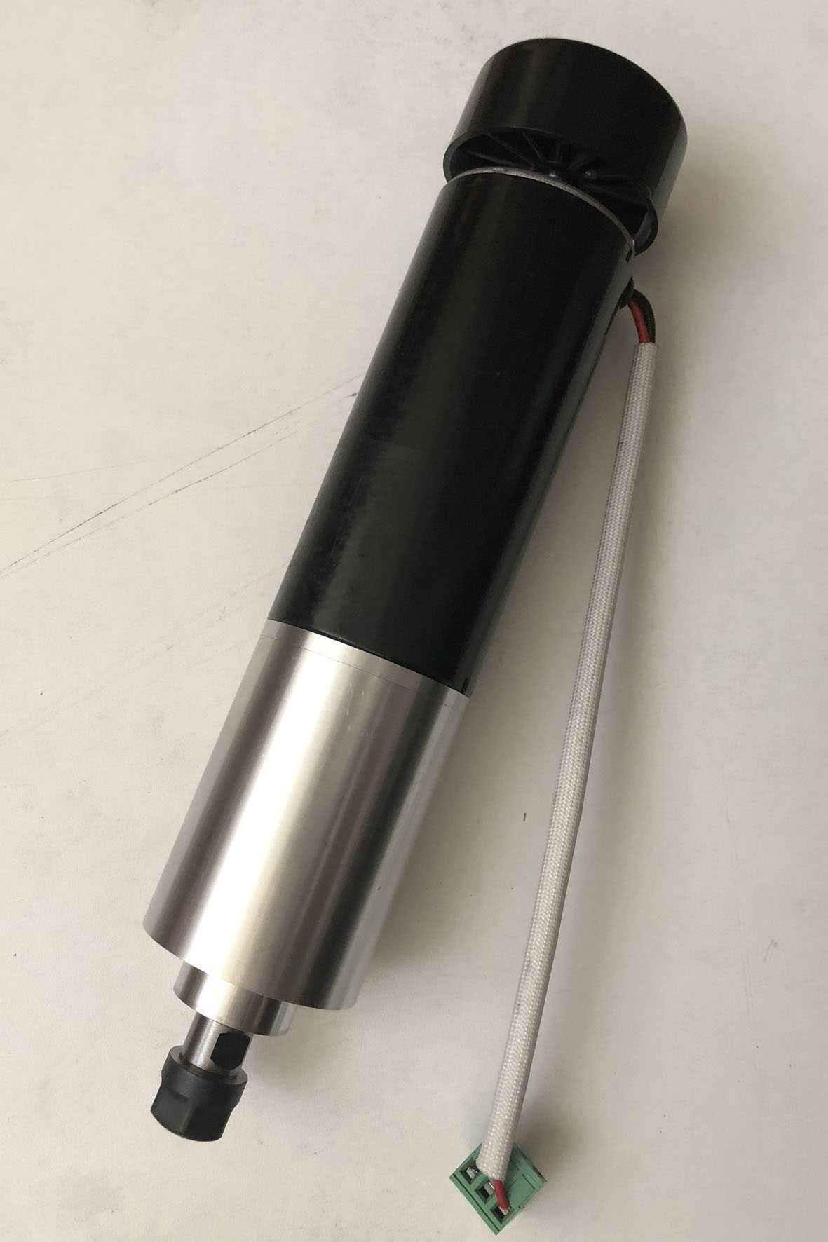

Вот такой у меня получился в конечном итоге шпиндель. Только гады китаезы прислали патрон с маленькой гайкой, вместо М14 подсунули М13, цангу хрен отковыряешь. Да и вал прослаблен на 4 сотки. Заказал другой. Но и с этим конструкция весьма работоспособная, сейчас есть маленькие биения из-за прослабленного вала, слегка он в подшипнике болтается.
Осталось покрасить корпус для электрической изоляции от станка. И не такой уж он огромный, в потолок не упирается.

3. В документации к контроллеру написано что на зеленую плату с драйверами можно подаать до 40 вольт. Импульсник у комплекте был на 24 вольта. Имеет ли смысл поднять там напряжение? На что это повлияет. Кстати от этого же импульсника сейчас запитан шпиндель. Крутится он медленней, но так даже лучше. Тот рансформатор который был для шпинделя это адище. Иза него все оси сбивались постоянно, когда шпиндель включен. Вот думаю купить импульсник нормальный на 36 вольт и все от него сразу запитать. Есть ли только в этом смысл, а то он не дешевый так то))

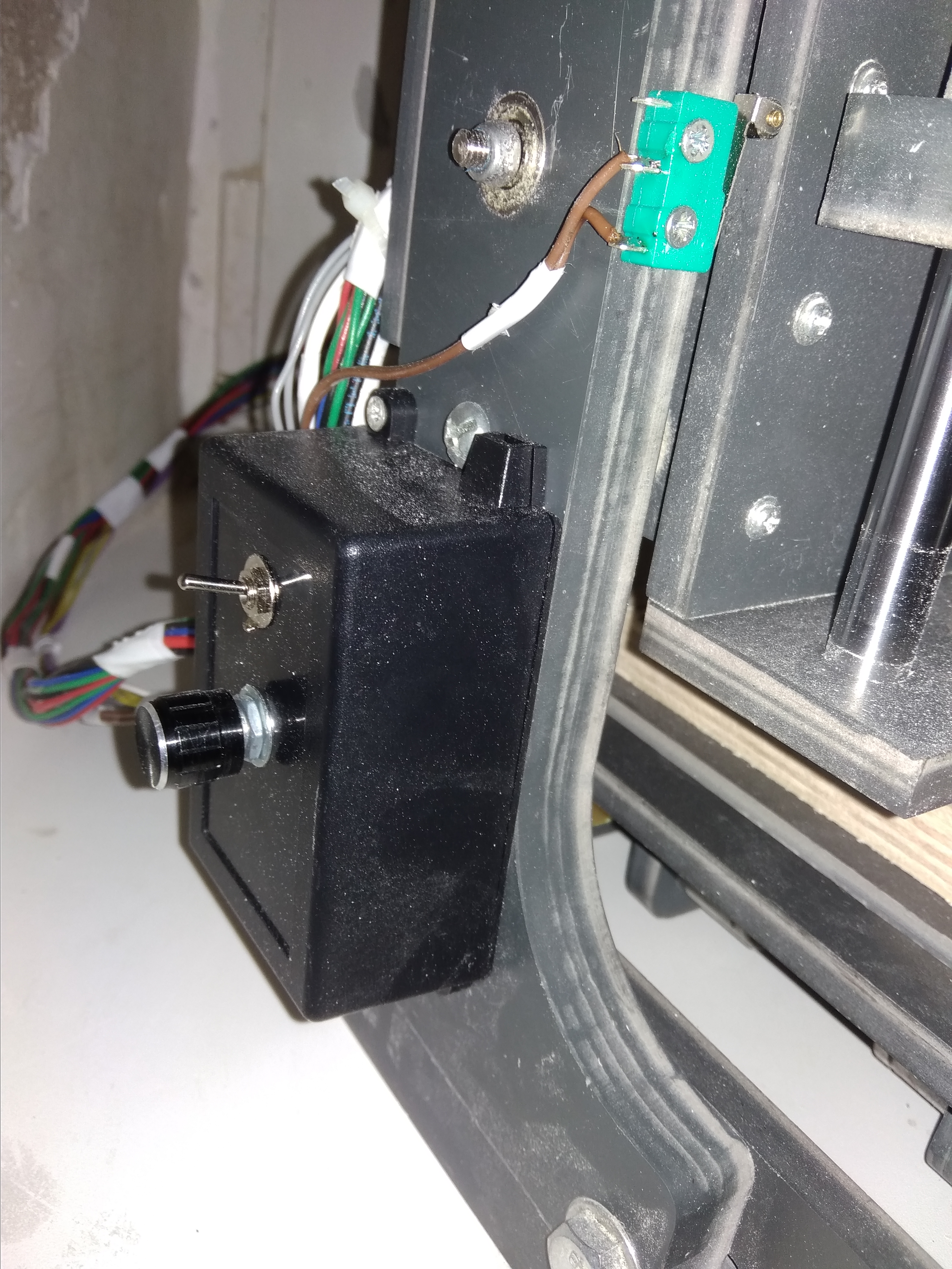

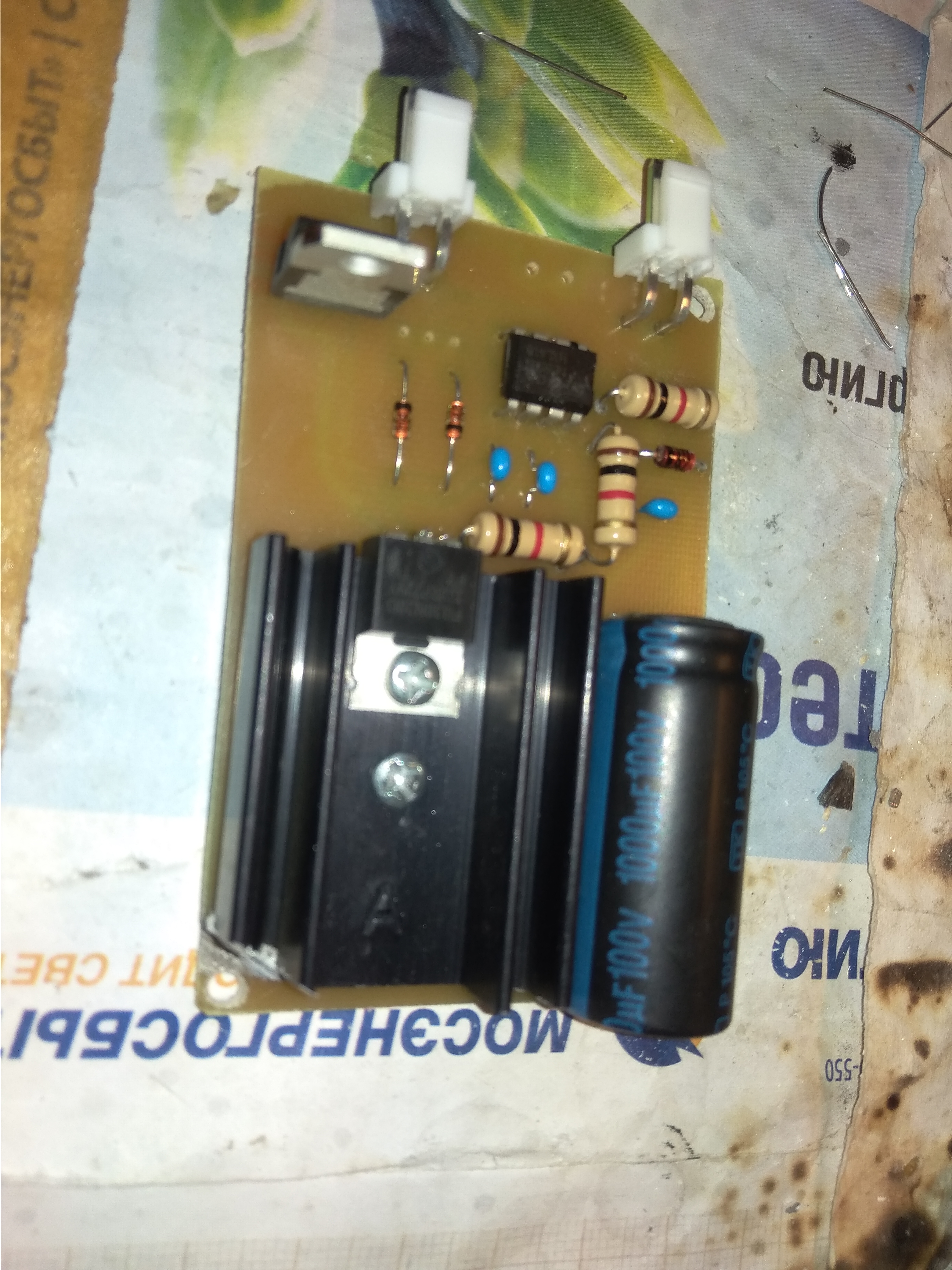

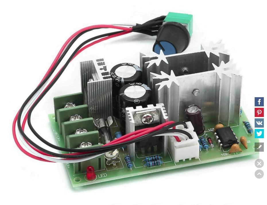

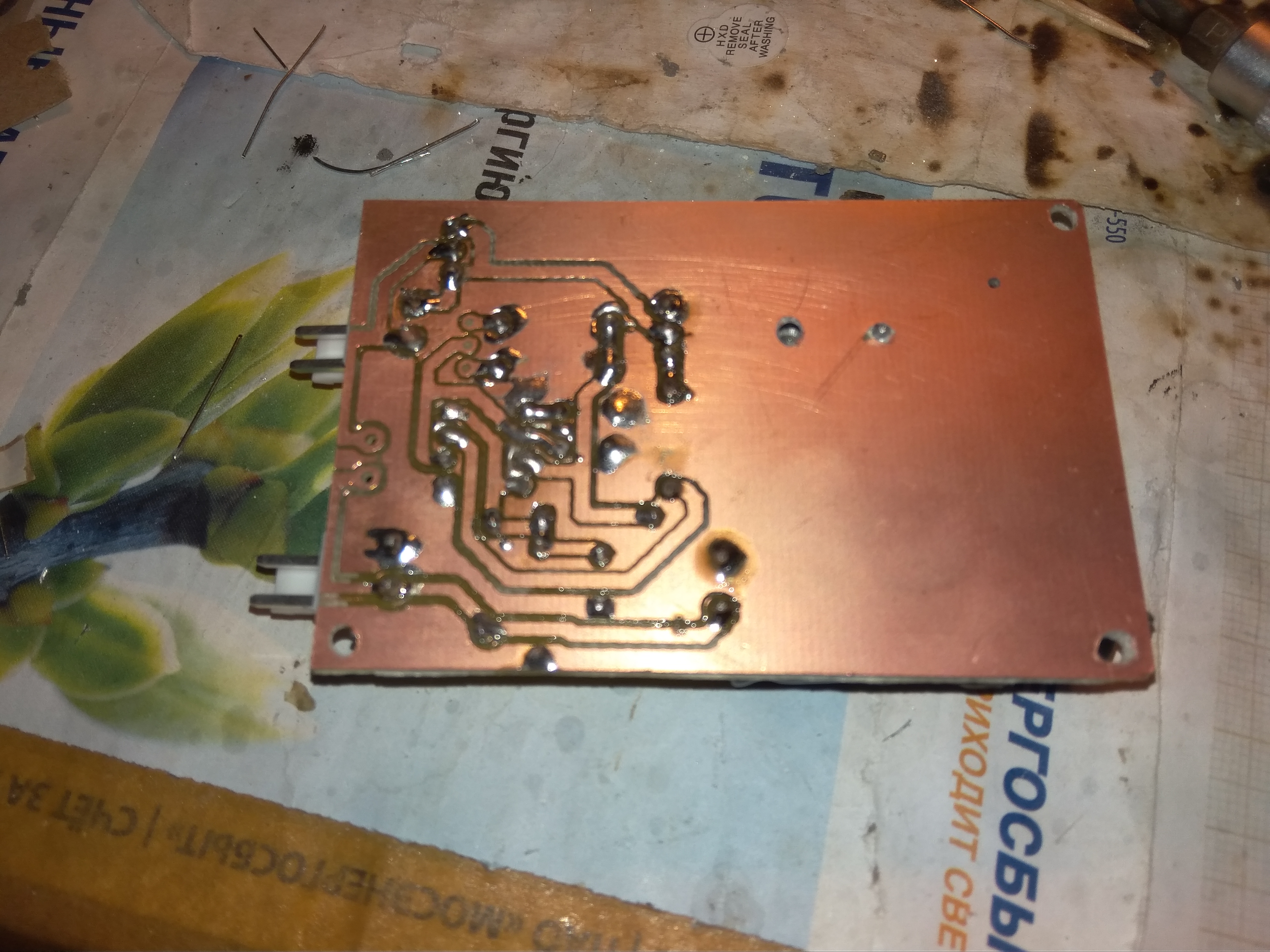

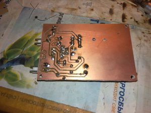

Еще собрал ШИМ для шпинделя. Все работает отлично, обороты регулирует. Фотки ниже. Если надо кому могу выложить гербер платы, список деталек.

Черный плащ писал(а):3. В документации к контроллеру написано что на зеленую плату с драйверами можно подаать до 40 вольт.
Хоть на плате TB6600 и написано +32V, по даташиту можно поднять до 40V.
Черный плащ писал(а):Вот думаю купить импульсник нормальный на 36 вольт и все от него сразу запитать. Есть ли только в этом смысл
Обороты шпинделя повысятся на треть. Если в этом есть необходимость, то смысл есть.
Черный плащ писал(а):Еще собрал ШИМ для шпинделя
Я не заморачивался, взял китайский компактный готовый, только транзисторы поменял, чтоб с 60V до 120V держал (шпиндель от 110V питается) и чуть питание снизил на 555 микруху. Еще добавил кондик на ногу 555, чтоб шпиндель плавно разгонялся до выставленных крутилкой оборотов.
