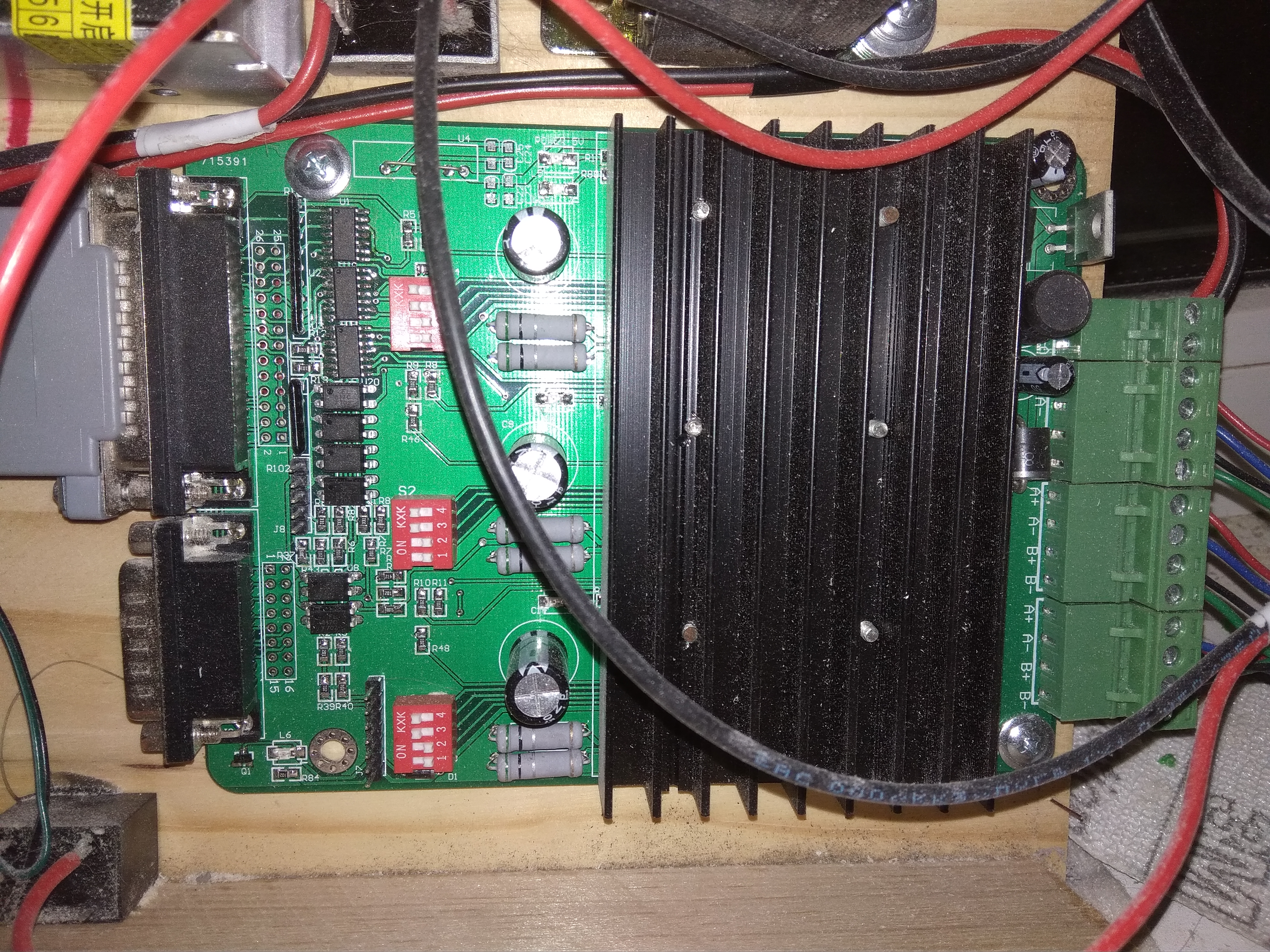

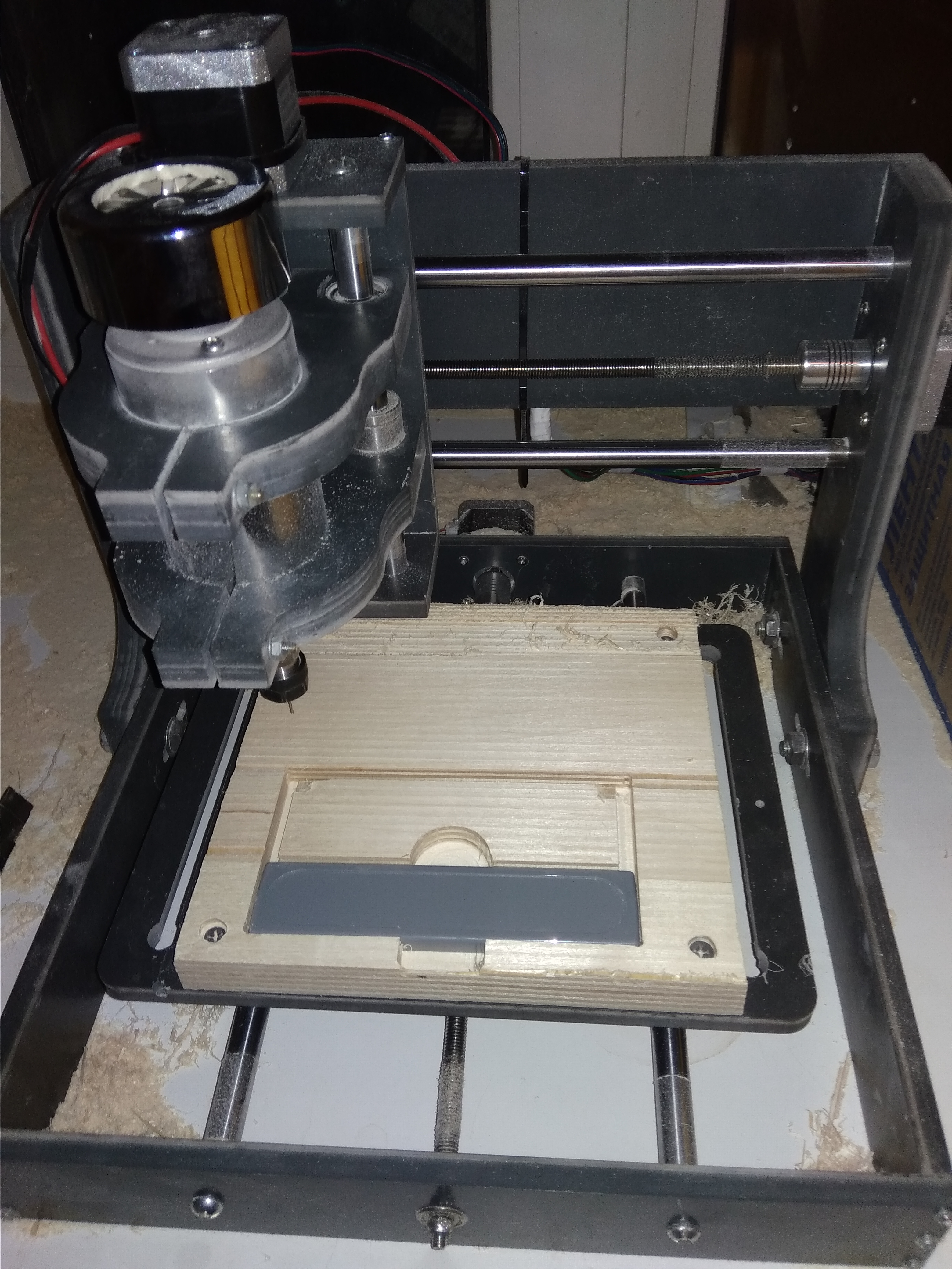

Всем привет. Приобрел на али фрейзер 2020B. Собрал, включил, все работает. Но есть ньюансы и связанные с этим вопросы.
1. Почитав эту ветку я совсем запутался какая у меня версия контроллера. Версию софта обновлял с официального сайта, все работает дальше без ограничений. Фото плат прилагаю.
2. Выявилась проблема. При работе сбивается ось Z. Так и не понял почему. Никакой логики или зависимостей не обнаружил. Положение изменяется самопроизвольно в любую сторону на разные расстояния и с разной периодичностью. Может подскажите куда копать.
3. Куда лучше подключать концевые выключатели - на плату ЮСБ или на плату контроллера?
4. Эти платы могут как нибудь управлять скоростью шпинделя или надо городить внешний шим?
Пока вроде все. Буду благодарен за ответы.

Сообщения: 3776
Re: Работа с программой CNC USB Controller (от cnc-planet)
Черный плащ писал(а):При работе сбивается ось Z. Так и не понял почему
Какие скорости и ускорения используете в программе? Может пропуски?
Черный плащ писал(а):Просто не хочется чтоб фреза поцарапала поверхность случайно. Или если нулевые координаты на нижней плоскости то тут по любому надо ее поднимать сначала. Это можно как то задать в настройках?
Ищите в настройках "Безопасная высота по Z"
Черный плащ писал(а):Куда лучше подключать концевые выключатели - на плату ЮСБ или на плату контроллера
На синей плате ведь подписаны выводы концевиков X+ X- Y+ Y-...
Черный плащ писал(а):Эти платы могут как нибудь управлять скоростью шпинделя или надо городить внешний шим?
Нет не могут, надо самому ШИМ плату с крутилкой ставить

1. Пропусков нет. Просто ось Z самопроивольно меняет высоту. В момент работы видно проворот вала. Скорость обработки не выше 400. Материал пилил фанеру и пластик. Там нагрузок то нет сильных.
2. Безопасная высота выставлена. Но из начала координат на точку ось Z стартует на нулевой высоте.
3. Просто в описании видел что и на еленую тоже можно их подклчить. Хотя на синюю удобней. Спасибо.
4. Ок, понял, значит замучу шим.
Спасибо.

Походу как писали выше трансформатор шпинделя дает наводки на плату. Отбросил с него питание и все перестало дергаться.

Так.
1. Шаговики из комплекта. Фото ниже.
2. БП 24 вольта. Сколько из них идет на движки я не знаю. Дип переключатели стоят 1-2 OFF, 3-4 ON.
3. В инструкции это описано как OF / OF 1/8 step, ON / ON fast decay.
Скорость кстати смог поднять до 800 на холостых прогонах. Вроде не срывает. На 1000 уже срывы начинаются.
Тогда еще вопрос. Имеет ли смысл переключить на 1\16 шага? На что это повлияет?
Апдейт. Поменял шаг на 1/16. Перекалибровал. Вылезла другая засада. Скорость в Jog выставляется по максимуму 582. Выше этой скорости задать не могу. Как победить этот момент? Хочется затестить максималку. В настройках указаны максимальные скорости 1500. Не помогает.

Сообщения: 3776
Черный плащ писал(а):Поменял шаг на 1/16. Перекалибровал. Вылезла другая засада. Скорость в Jog выставляется по максимуму 582. Выше этой скорости задать не могу. Как победить этот момент?
Частота импульсов вашей платы вряд ли будет больше 100кГц, в драйвере вы делите ее еще на 16, да еще на один оборот шаговика уходит 200(400) импульсов, да плюс учитываем шаг резьбы винта. Вы просто физически не сможете получить большую скорость. Чтоб поднять скорость выставляйте делитель драйвера не сильно большим (1/4, 1/8)
