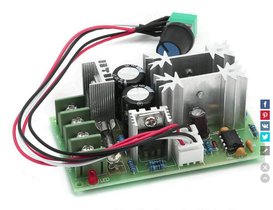

Еще собрал ШИМ для шпинделя. Все работает отлично, обороты регулирует. Фотки ниже. Если надо кому могу выложить гербер платы, список деталек.

Черный плащ писал(а):Еще собрал ШИМ для шпинделя
Я не заморачивался, взял китайский компактный готовый, только транзисторы поменял, чтоб с 60V до 120V держал (шпиндель от 110V питается) и чуть питание снизил на 555 микруху. Еще добавил кондик на ногу 555, чтоб шпиндель плавно разгонялся до выставленных крутилкой оборотов.

PWM 0-60V.jpg (2560 просмотров) <a class='original' href='./download/file.php?id=141082&sid=e461865cf530704671f0bf1a19ebc8cc&mode=view' target=_blank>Загрузить оригинал (72.34 КБ)</a>
