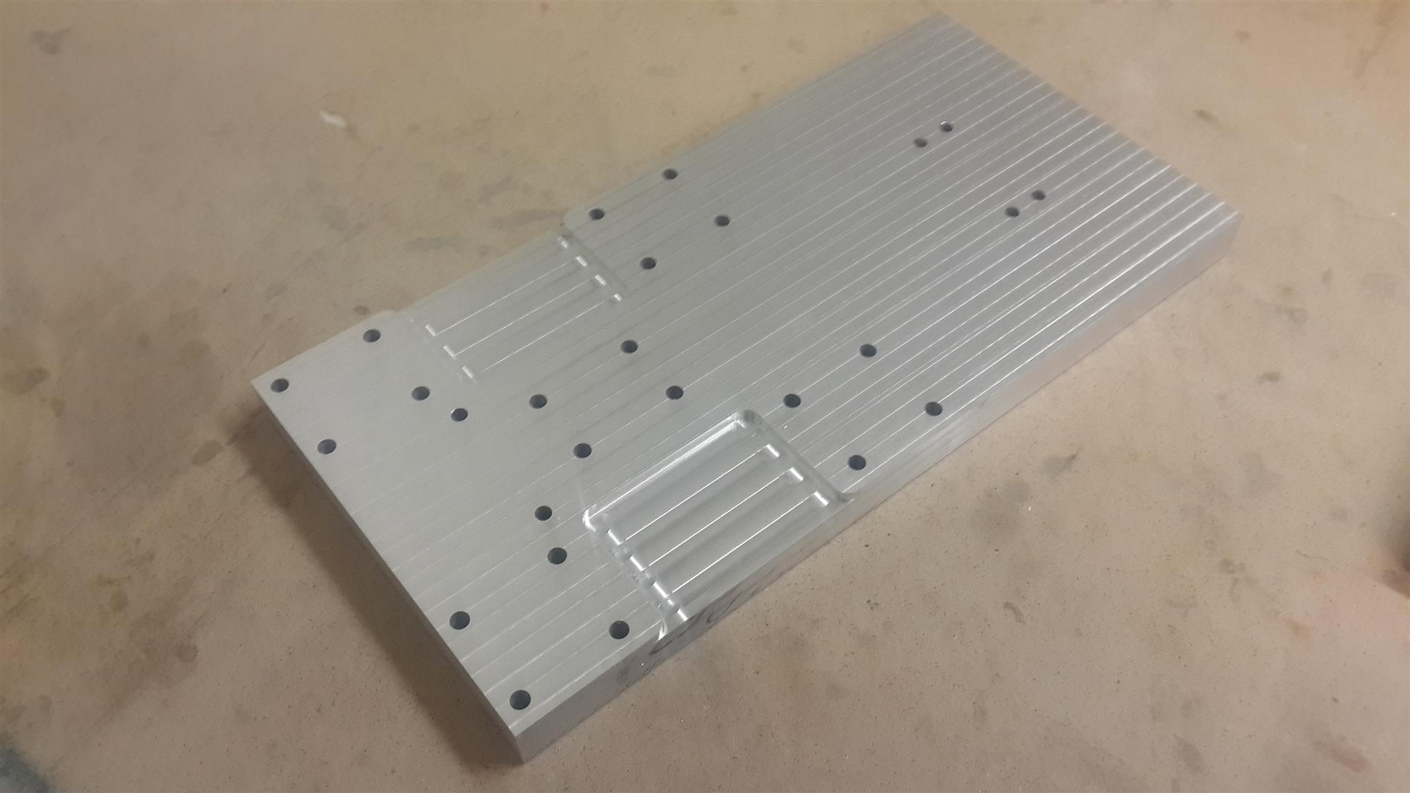

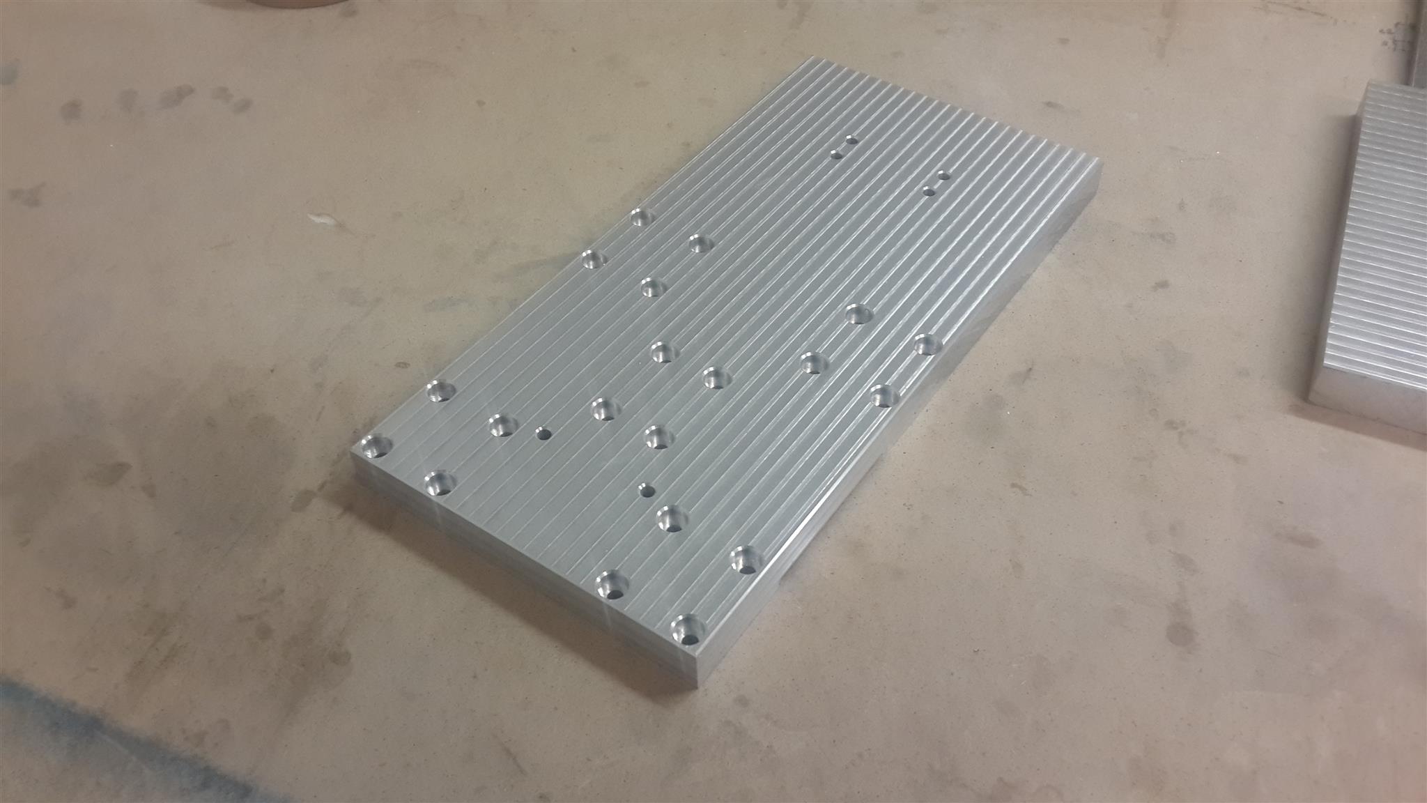

Сообщение evgenyjp »
мне на саморезах вобще норм.
закрутил и забыл.
даже если родных отверстий не хватает, я просто сверлю "технологические" отверстия там где мне нада и за них креплю :D
IMG_1776.JPG (3959 просмотров) <a class='original' href='./download/file.php?id=140263&mode=view' target=_blank>Загрузить оригинал (9.52 МБ)</a>
IMG_1712.JPG (3958 просмотров) <a class='original' href='./download/file.php?id=140264&mode=view' target=_blank>Загрузить оригинал (6.2 МБ)</a>
Сообщения: 13713
Re: Портальник моделиста1000х350х120
Ну лишние дырки некрасиво както да и ты плоскости не пылил а если с плоскостями то уже не так весело.

evgenyjp
Сообщения: 1516
Репутация: 802
Откуда: Japan
frezeryga писал(а):Ну лишние дырки некрасиво както да и ты плоскости не пылил а если с плоскостями то уже не так весело.
с плоскостями точно также.
в тех же дырках зенковкой делаю углубление чтоб шляпка утонула и все.https://www.youtube.com/watch?v=90ASDdmbaf8

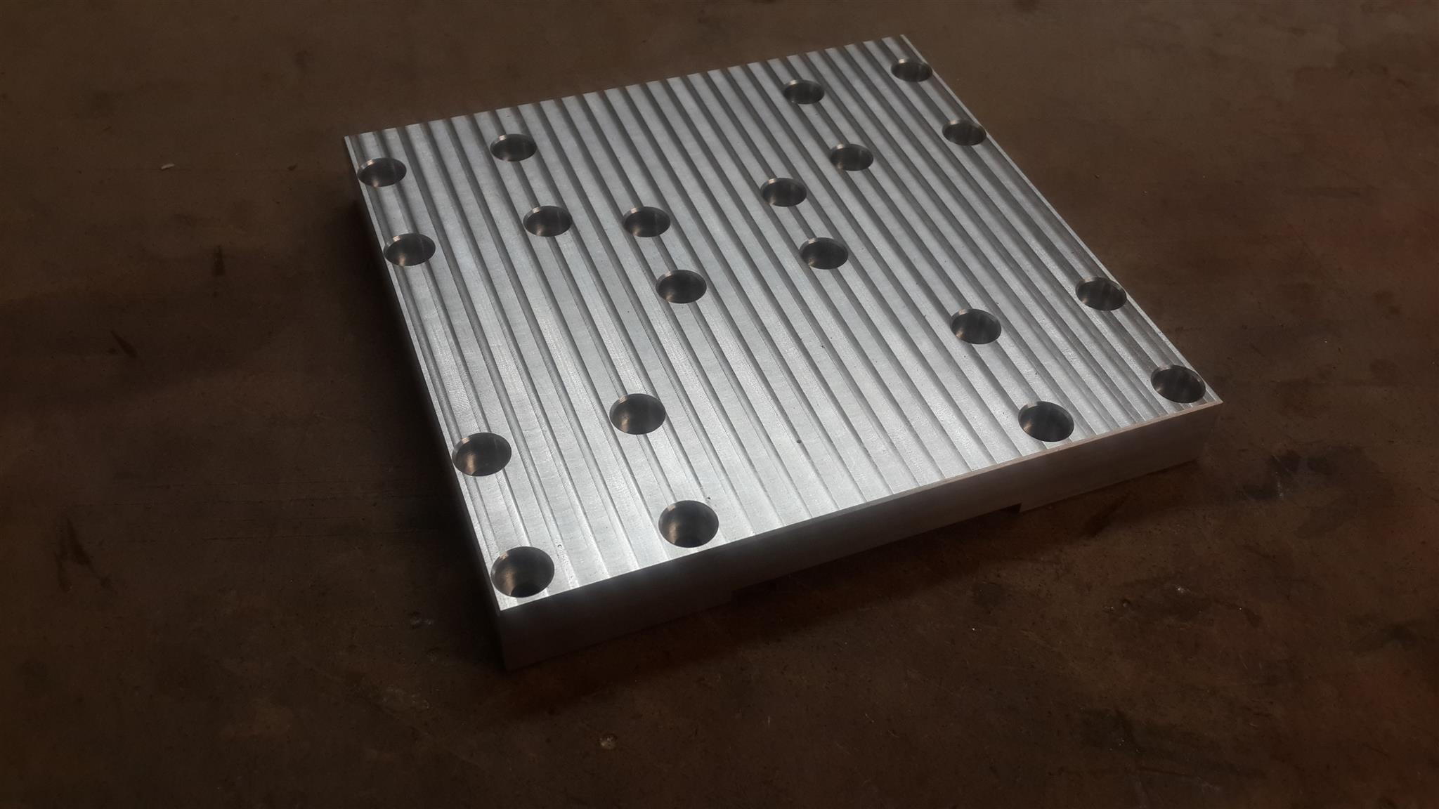

Сообщение Samodelkin 88 »
Долгожданные детальки готовы, теперь полный комплект.
20180706_001422.jpg (3725 просмотров) <a class='original' href='./download/file.php?id=142392&mode=view' target=_blank>Загрузить оригинал (198.84 КБ)</a>
20180701_223004.jpg (3725 просмотров) <a class='original' href='./download/file.php?id=142393&mode=view' target=_blank>Загрузить оригинал (162.56 КБ)</a>
20180701_193753.jpg (3725 просмотров) <a class='original' href='./download/file.php?id=142394&mode=view' target=_blank>Загрузить оригинал (176.71 КБ)</a>
20180701_193812.jpg (3725 просмотров) <a class='original' href='./download/file.php?id=142395&mode=view' target=_blank>Загрузить оригинал (153.66 КБ)</a>
20180701_173800.jpg (3725 просмотров) <a class='original' href='./download/file.php?id=142396&mode=view' target=_blank>Загрузить оригинал (165.97 КБ)</a>
20180701_173751.jpg (3725 просмотров) <a class='original' href='./download/file.php?id=142397&mode=view' target=_blank>Загрузить оригинал (179.76 КБ)</a>
