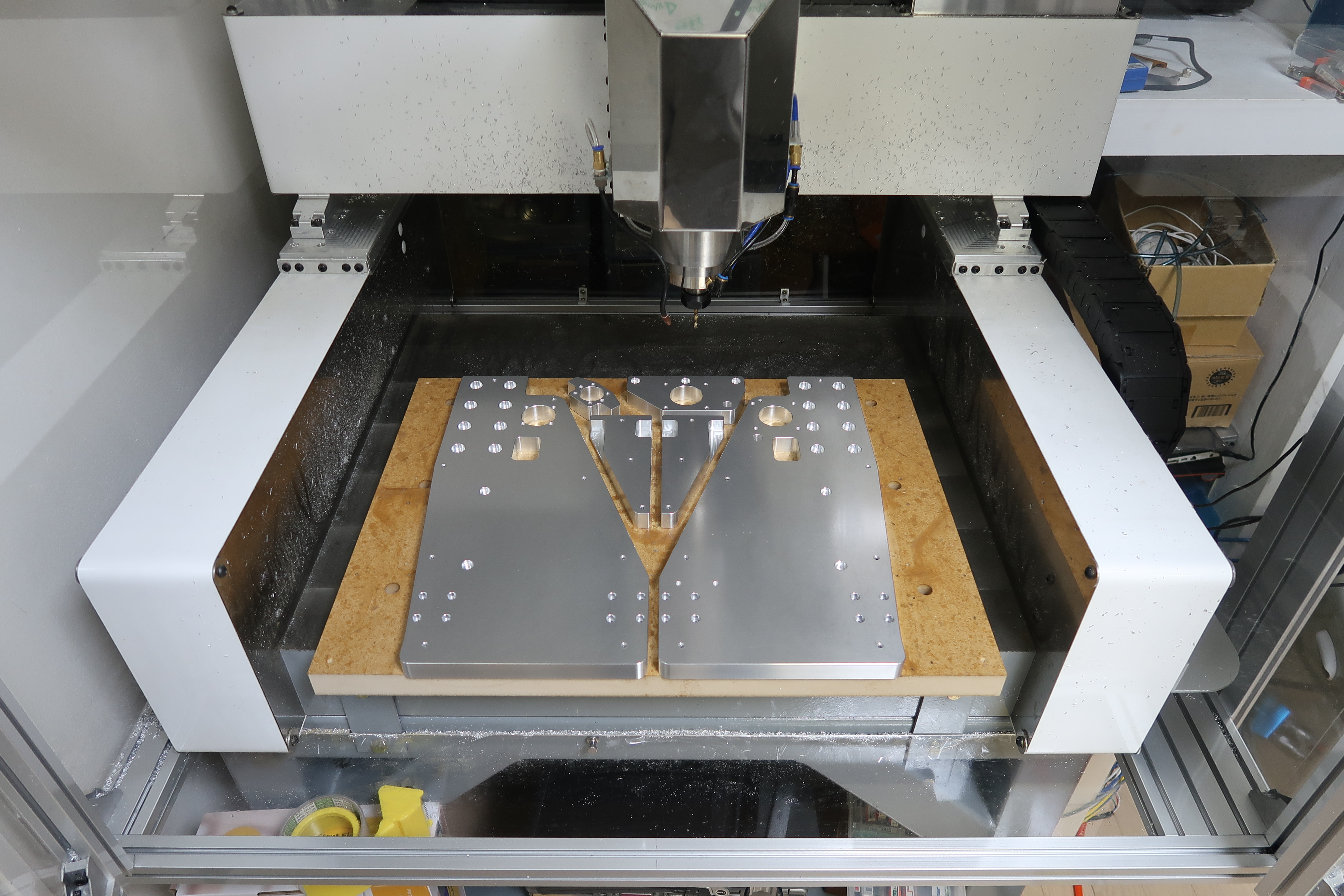

Саморезы круто когда в деталях есть достаточное количество сквозных отверстий. Щас плит на 12 станков в случае косяка канеш запоротую деталь делать отдельно полюбому.
Re: Портальник моделиста1000х350х120
дык а что мешает использовать прижимы типа "дог-лок". положили лист, по периметру обжали.. пропылили плоскость, сделали отверстия. через отверстия прижали середину и зафигачили все остальное ??
При раскрое все развалится. И это уже жертвенная плита нужна в которую сверлить и прикручивать. Много думал и думаю досихпор как обойтись без приклейки но при этом не усложнять и не удорожать.
А детали то выгибает при прижиме саморезами
естественно жертвенная плита. с точками установки. местами под прижимы и тд и тп. при раскрое ничено не развалится. оставляешь милим стенки, переворачиваешь целиком, сносишь припуск в 0.5-0.7 и затем делаешь фаски. усе...

мне на саморезах вобще норм.
закрутил и забыл.
даже если родных отверстий не хватает, я просто сверлю "технологические" отверстия там где мне нада и за них креплю :D

Ну лишние дырки некрасиво както да и ты плоскости не пылил а если с плоскостями то уже не так весело.

frezeryga писал(а):Ну лишние дырки некрасиво както да и ты плоскости не пылил а если с плоскостями то уже не так весело.
с плоскостями точно также.
в тех же дырках зенковкой делаю углубление чтоб шляпка утонула и все.https://www.youtube.com/watch?v=90ASDdmbaf8
Шпакля любая 2х компонентная финишная не самая дерьмовая. Чтобы колибровать слой шпакли кидаю щупы 1мм по углам и када приклеиваю деталь ложится на них и дальше не опускается. Ну и хорошо то что заготовка кривая лежит без напряжений.

frezeryga писал(а):Ну и хорошо то что заготовка кривая лежит без напряжений
вот я за это....мало ли какая кривизна заготовки...при снятии зажима , детальки кривые могут получиться.. :thinking:
