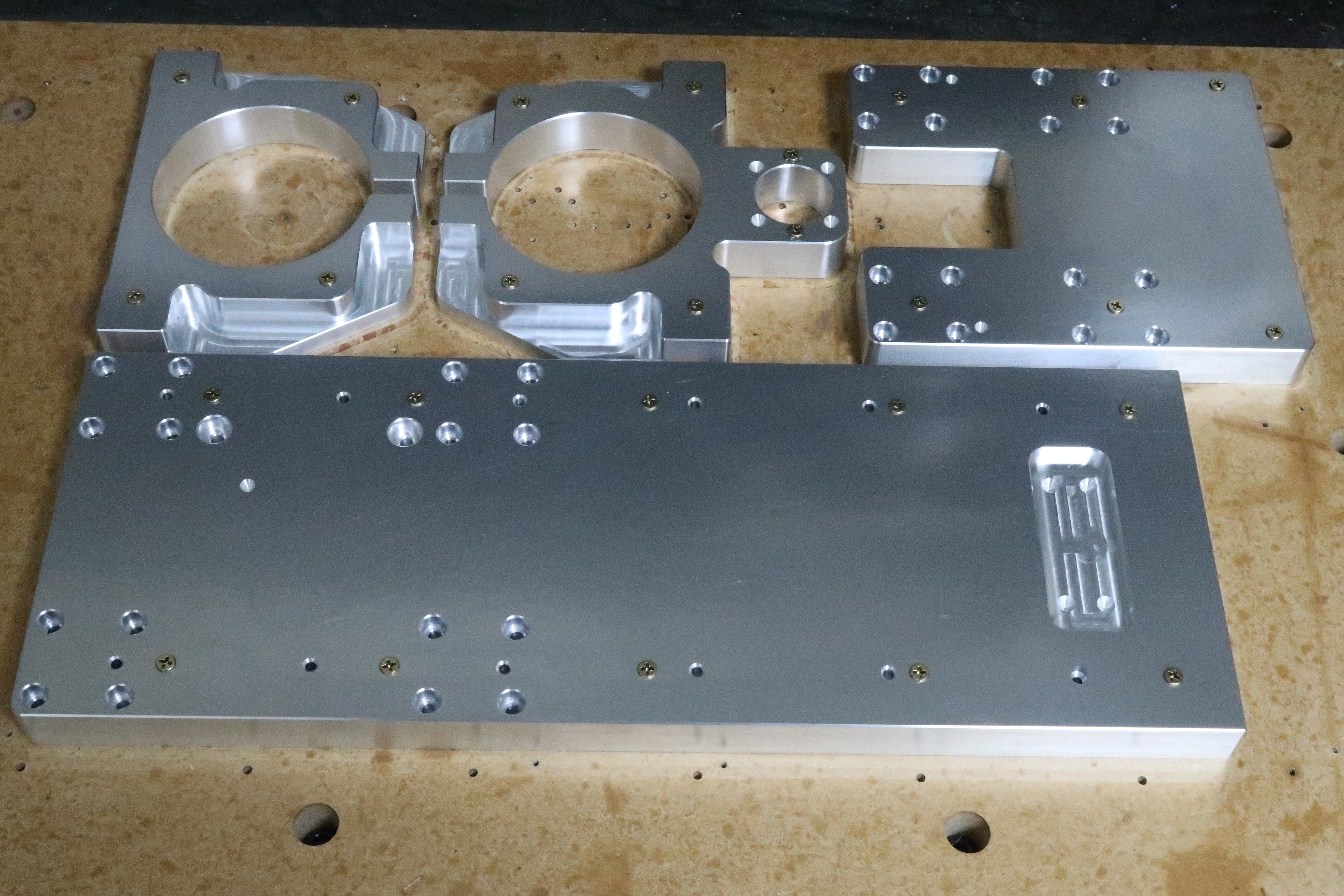

Долгожданные детальки готовы, теперь полный комплект.

Сегодня удалось прорваться в модэлку- все еще идет ремонт в здании, а наш кабинет завалили хламом из всех остальных :pssdoff: Но ничего, расчистил рабочее место и наконец добрался до посылки с деталями от Кости. Качество деталей исключительное, спасибо! Шаговик занял свое место как влитой :good:
DSC_1609 (2).jpg (3605 просмотров) <a class='original' href='./download/file.php?id=143272&sid=7dfd6283424e073746f9e7efcad8eed8&mode=view' target=_blank>Загрузить оригинал (1.87 МБ)</a>
Единственное что напрягло- я сам устроил засаду со сверловкой отверстий на торце большой плиты оси Z.. рабочей зоны сверлилки не особо хватает, завтра попробую изловчится.
