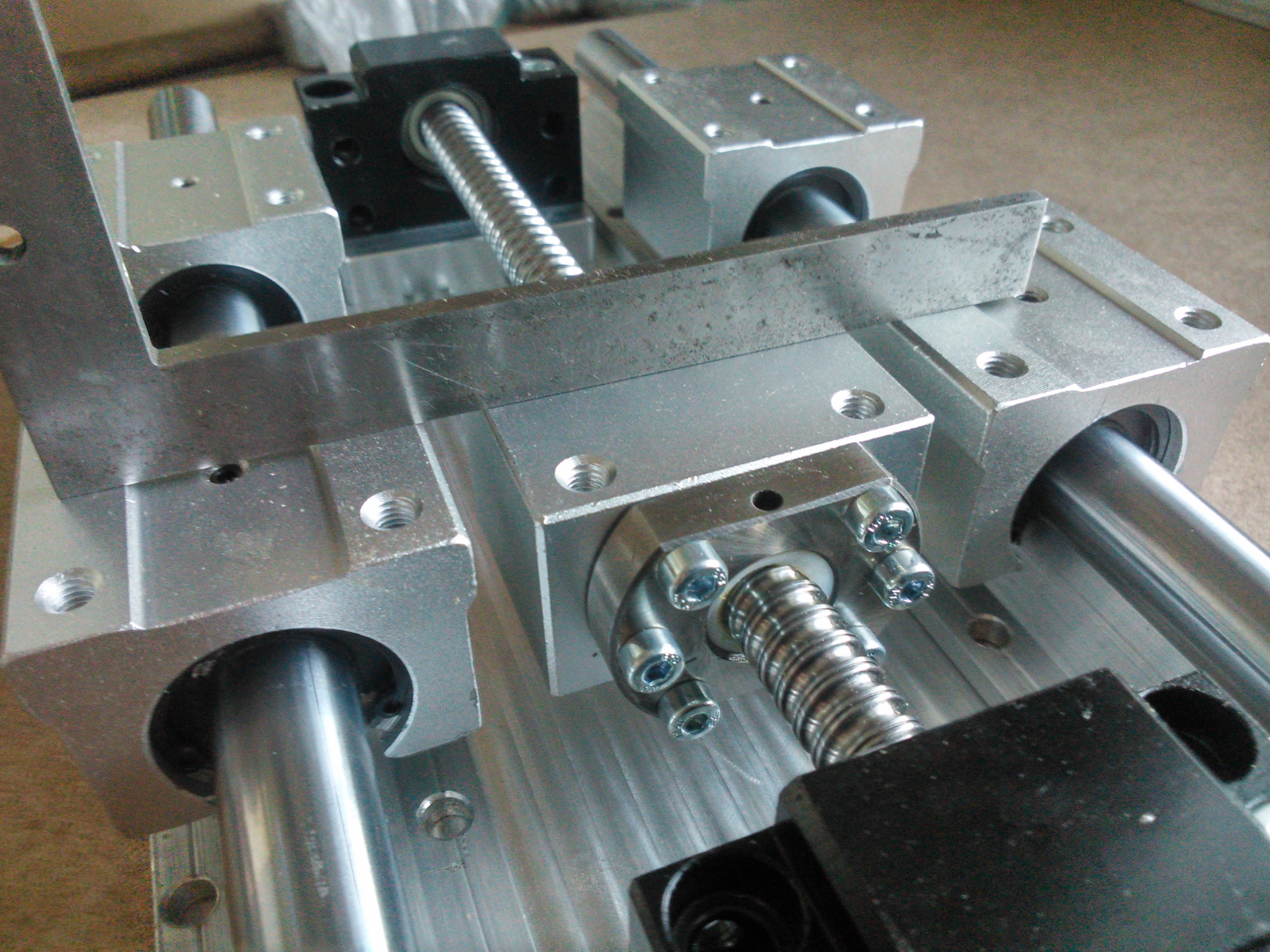

Подсобрал ось Z
DSC_1609.jpg (3691 просмотр) <a class='original' href='./download/file.php?id=143402&mode=view' target=_blank>Загрузить оригинал (2.51 МБ)</a>
Рельсы не притянуты, между кронштейном гайки ШВП и уголком есть некоторый зазор, после окончательной сборки будет видно нужна ли прокладка.
DSC_1612.jpg (3691 просмотр) <a class='original' href='./download/file.php?id=143403&mode=view' target=_blank>Загрузить оригинал (2.33 МБ)</a>
Ну и главное- отверстия с торца пластины осилил на сверлилке- все совпало.
DSC_1613.jpg (3691 просмотр) <a class='original' href='./download/file.php?id=143404&mode=view' target=_blank>Загрузить оригинал (2.37 МБ)</a>
Re: Портальник моделиста1000х350х120
Samodelkin 88 писал(а):Рельсы не притянуты, между кронштейном гайки ШВП и уголком есть некоторый зазор, после окончательной сборки будет видно нужна ли прокладка.
Если правильно спроектировано и изготовлено и будет правильно собрано, то не понадобится.
Сначала надо будет ослабить винты крепления гайки в "кубику", притянуть кубик к подвижной плите, а потом затянуть винты крепления гайки.
