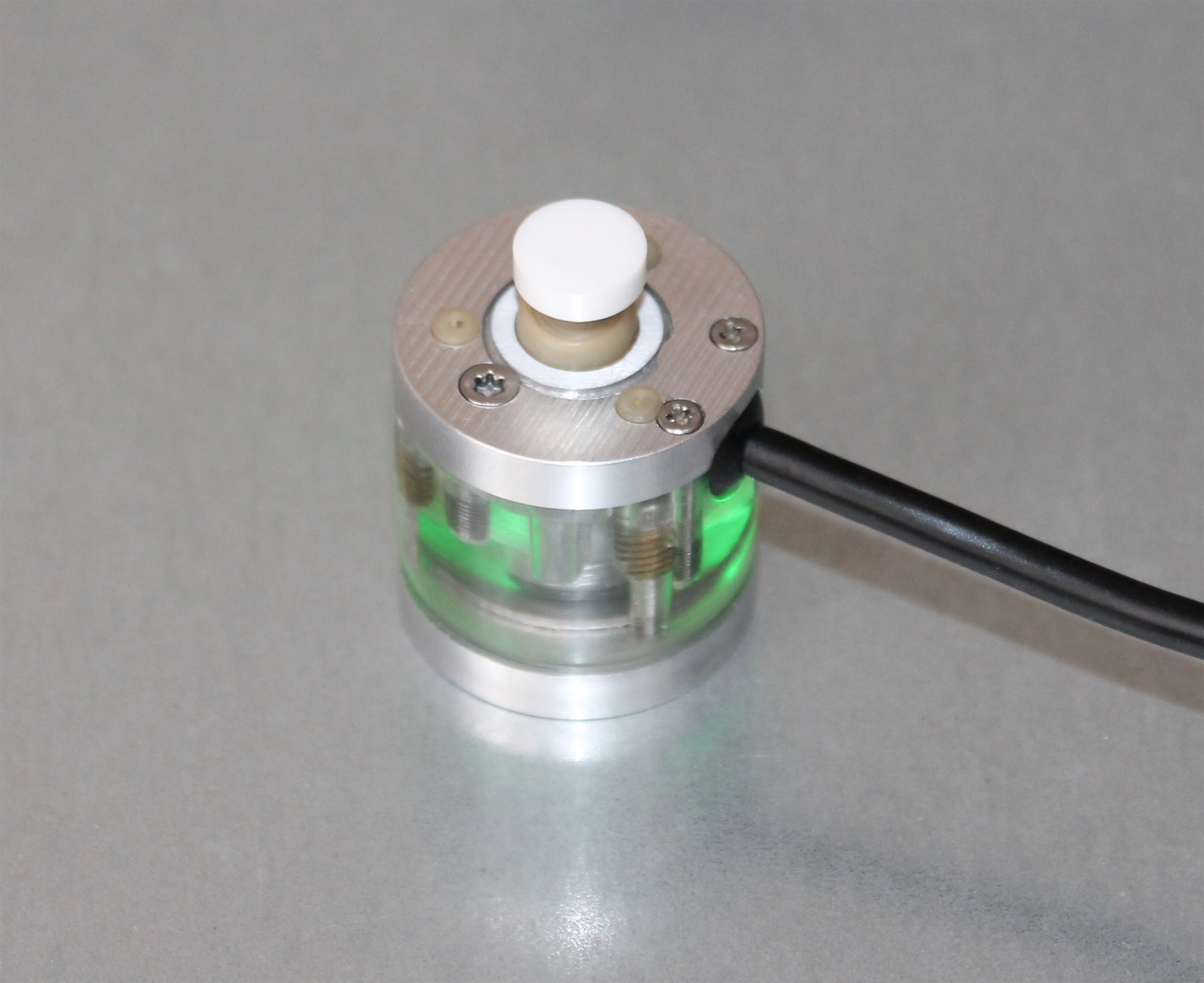

► Новый прибор Vers TSm - компактный датчик длины и диаметра инструмента (исполнение mini, с магнитом в основании)
vers_tsm1.jpg (3320 просмотров) <a class='original' href='./download/file.php?id=144469&mode=view' target=_blank>Загрузить оригинал (371.21 КБ)</a>
vers_tsm2.jpg (3320 просмотров) <a class='original' href='./download/file.php?id=144470&mode=view' target=_blank>Загрузить оригинал (409.02 КБ)</a>
Характеристики: (для просмотра содержимого нажмите на ссылку)
Однонаправленная повторяемость < 0.003 mm
Напряжение питания +5v...+24v
Пылезащита Да
Защита от брызг Да
Возможность юстировки Да
Направления поиска ±X, ±Y, -Z
Потребление тока <5mA
Допустимое отклонение измерительной площадки в направлениях XYZ ±3mm
Усилие на размыкание датчика min 0.5Н max 2Н
Диаметр и длина корпуса D=28.6mm, L=28.6mm
Диаметр и высота керамической площадки D=10mm, h=2.5mm
https://youtu.be/Yi3aRSPRImY

Udjin
Сообщения: 2072
Репутация: 1248
Re: Vers - Центроискатели, датчики, контактные сканеры.
Сообщение Udjin »
С магнитным контактом линка будут в серии?
Проект "Абсент".
Проект "Бумер".
Проект "Плексар".
Проект "Пропеллер".
Про мои станки есть тут.
а как крепить без магнита?
