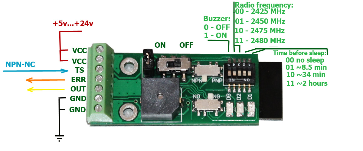

►Беспроводной центроискатель Vers WL v4:
- теперь допускается более широкий диапазон источников питания премника +5в...+24в (центроискатель по-прежнему на cr2032 +3в),
- обновлено программное обеспечение, особенно в части режимов сна.
- добавлен вход для tool setter, выходы центроискателя и tool setter аппаратно смикшированы в один OUT, можно любой из датчиков отключать не мешая другому (например уходить в сон беспроводному центроискателю, при этом tool setter продолжает работать),
- добавлен звуковой сигнал сработки центроискателя,
- масса мелких обновлений
rfm_v4_connection.jpg (3365 просмотров) <a class='original' href='./download/file.php?id=144313&mode=view' target=_blank>Загрузить оригинал (180.36 КБ)</a>
