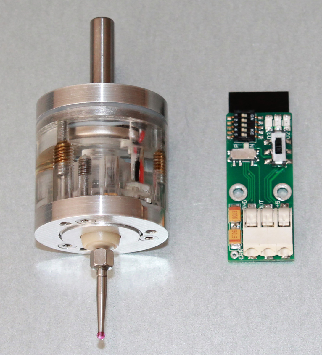

Свежие фото-видео беспроводного центроискателя Vers WL
wl_20180605.jpg (3821 просмотр) <a class='original' href='./download/file.php?id=140548&sid=ba89a1bf2b7a837f8dffd4495b1b5cb5&mode=view' target=_blank>Загрузить оригинал (341.79 КБ)</a>
https://youtu.be/2DVWUdtZH1s

Обновления.
►Беспроводной центроискатель Vers WL v4:
- теперь допускается более широкий диапазон источников питания премника +5в...+24в (центроискатель по-прежнему на cr2032 +3в),
- обновлено программное обеспечение, особенно в части режимов сна.
- добавлен вход для tool setter, выходы центроискателя и tool setter аппаратно смикшированы в один OUT, можно любой из датчиков отключать не мешая другому (например уходить в сон беспроводному центроискателю, при этом tool setter продолжает работать),
- добавлен звуковой сигнал сработки центроискателя,
- масса мелких обновлений
rfm_v4_connection.jpg (3354 просмотра) <a class='original' href='./download/file.php?id=144313&sid=ba89a1bf2b7a837f8dffd4495b1b5cb5&mode=view' target=_blank>Загрузить оригинал (180.36 КБ)</a>
►Проводные Vers TS v1.6 и Vers PR v4.4
- теперь допускается более широкий диапазон источников питания +5в...+24в,
- подняли общий уровень качества(касается и WL): улучшен техпроцесс, добились существенного улучшения общей соосности конструкции, ужесточили хаб, более четко забазировали стилус и др.
В этом месяце ещё будут новости :)

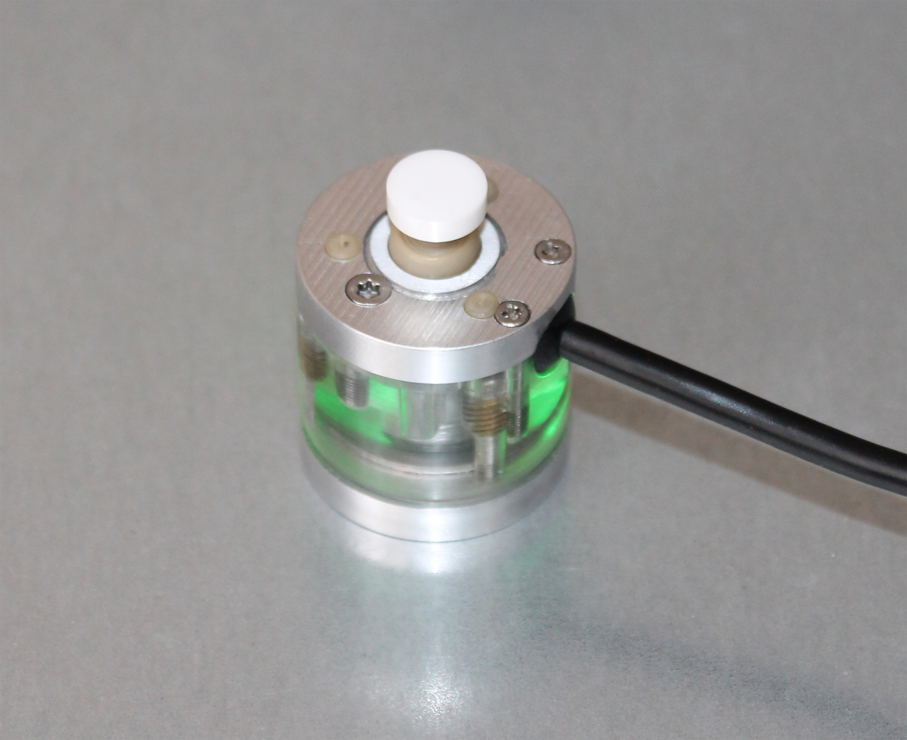

► Новый прибор Vers TSm - компактный датчик длины и диаметра инструмента (исполнение mini, с магнитом в основании)
vers_tsm1.jpg (3316 просмотров) <a class='original' href='./download/file.php?id=144469&sid=ba89a1bf2b7a837f8dffd4495b1b5cb5&mode=view' target=_blank>Загрузить оригинал (371.21 КБ)</a>
vers_tsm2.jpg (3316 просмотров) <a class='original' href='./download/file.php?id=144470&sid=ba89a1bf2b7a837f8dffd4495b1b5cb5&mode=view' target=_blank>Загрузить оригинал (409.02 КБ)</a>
Характеристики: (для просмотра содержимого нажмите на ссылку)
Однонаправленная повторяемость < 0.003 mm
Напряжение питания +5v...+24v
Пылезащита Да
Защита от брызг Да
Возможность юстировки Да
Направления поиска ±X, ±Y, -Z
Потребление тока <5mA
Допустимое отклонение измерительной площадки в направлениях XYZ ±3mm
Усилие на размыкание датчика min 0.5Н max 2Н
Диаметр и длина корпуса D=28.6mm, L=28.6mm
Диаметр и высота керамической площадки D=10mm, h=2.5mm
https://youtu.be/Yi3aRSPRImY

Udjin
Сообщения: 2072
Репутация: 1248
Re: Vers - Центроискатели, датчики, контактные сканеры.
Сообщение Udjin »
С магнитным контактом линка будут в серии?
Проект "Абсент".
Проект "Бумер".
Проект "Плексар".
Проект "Пропеллер".
Про мои станки есть тут.
а как крепить без магнита?
