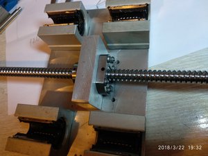

Станина Д16Т 16 мм. Боковые стойки 10 мм.
Сегодня сделал самостоятельно крепление ШВП (с помощью болгарки эл. дрели и напильника)
Вес станка на данный момент 20 кг. - это без стола.
Стол пока не придумал из чего сделать. Было бы неплохо Д16Т 16мм. Но его у меня нет.
IMG_20180322_193259.jpg (5332 просмотра) <a class='original' href='./download/file.php?id=135318&mode=view' target=_blank>Загрузить оригинал (379.28 КБ)</a>

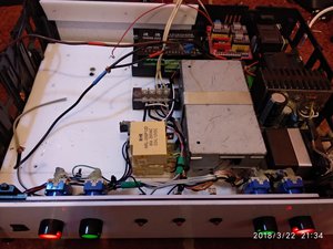

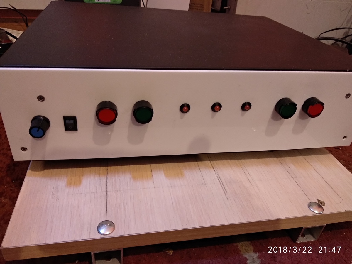

Паралельно делаю блок управления.
Корпус от видеомагнитофона.
Да проект пока на ардуино.
Жду блок питания 48 в.

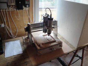

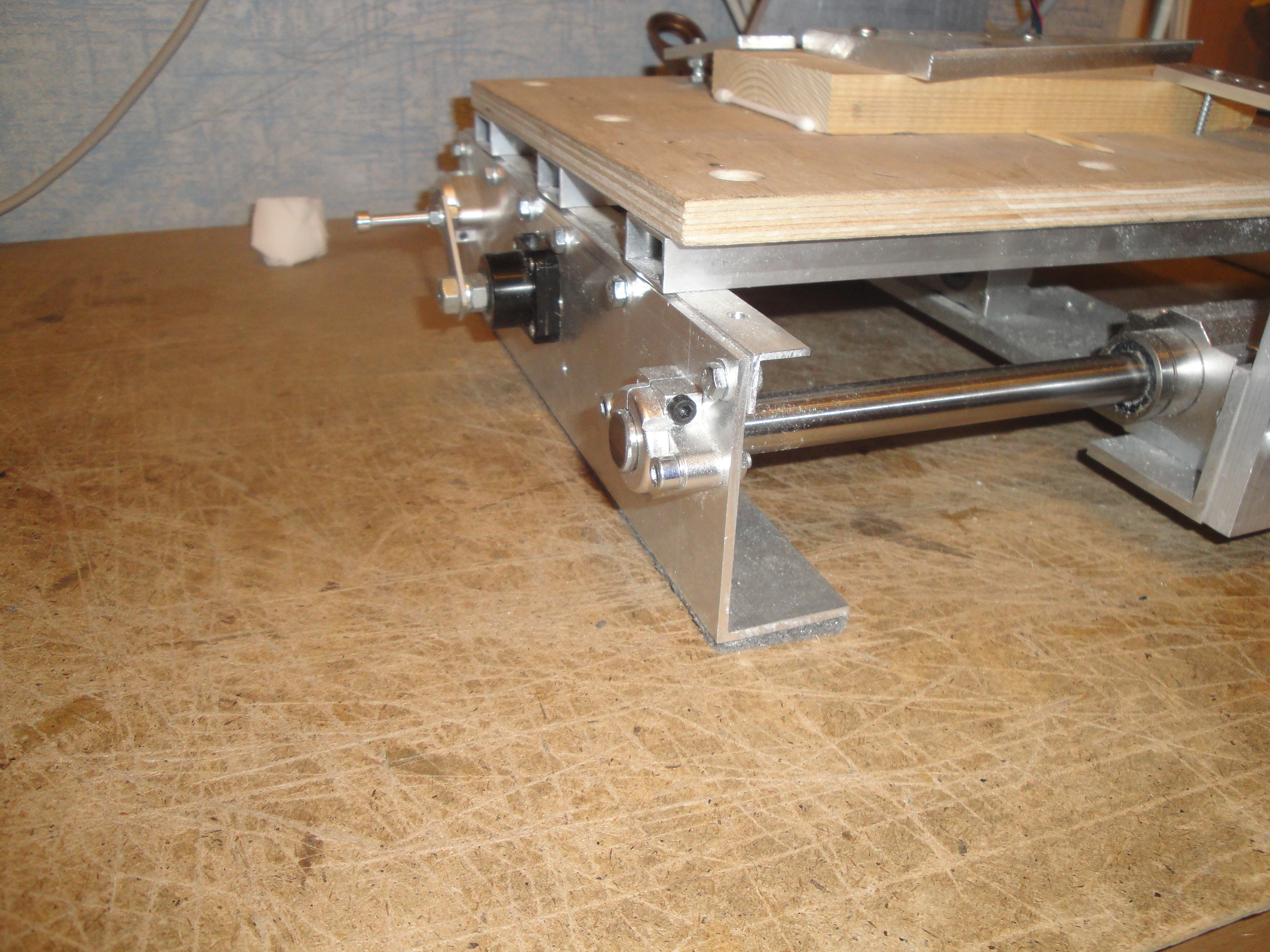

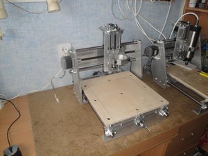

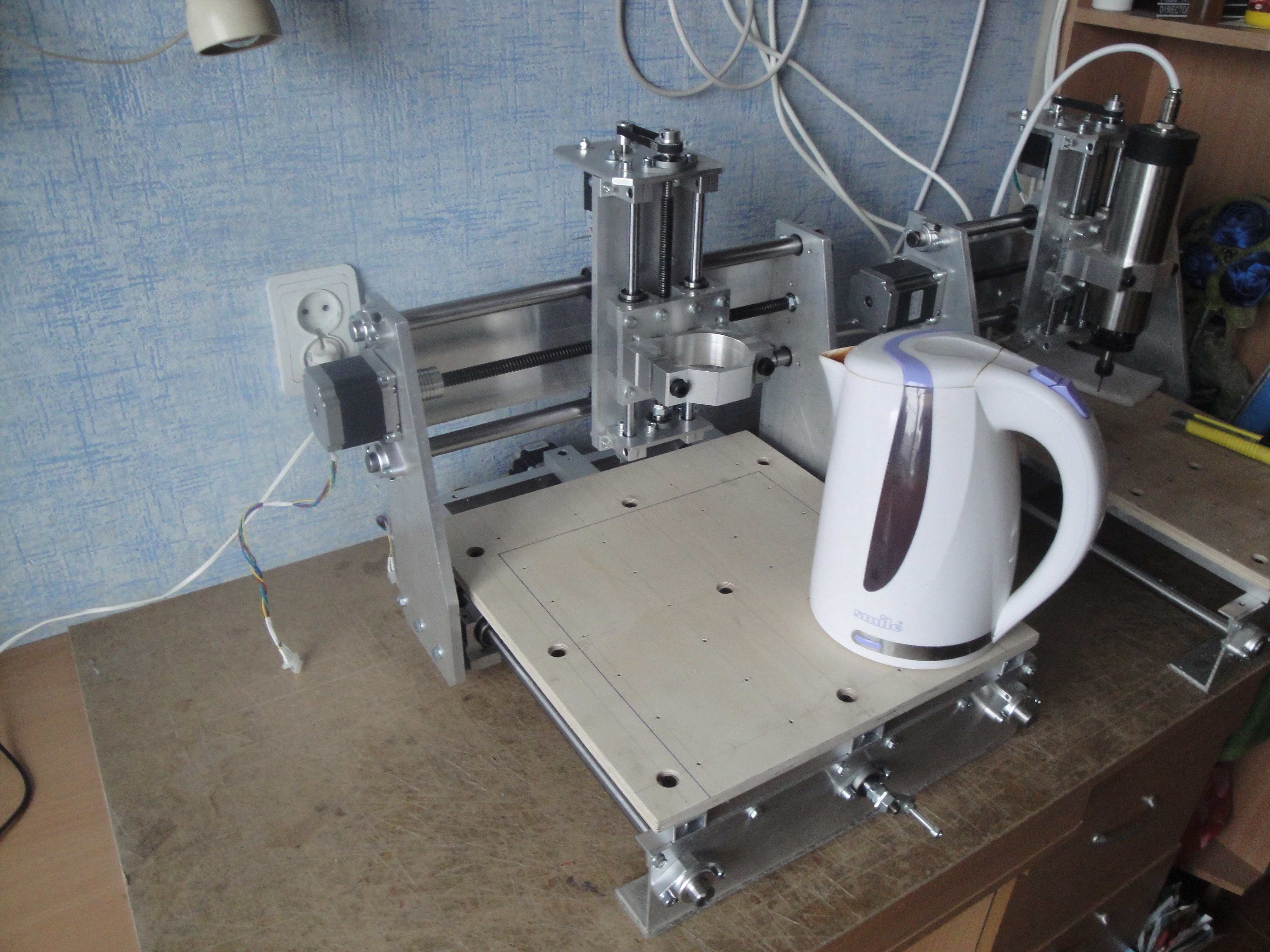

Порадовал себя еще одним станком! Сделал его несколько меньше, чтобы удобнее на рабочем столе разместить. Конструктив прежний - направляющие полированные валы диаметром 16мм, ходовые винты 12х3мм, везде регулируемые капролоновые гайки. Внешние габариты без ШД - ширина 410мм, длина 470мм, высота 450мм, вес без шпинделя 13-15кг. Рабочая зона 270х300мм, специально под резку гравюр.
DSC06240.JPG (4926 просмотров) <a class='original' href='./download/file.php?id=136248&mode=view' target=_blank>Загрузить оригинал (61.81 КБ)</a>

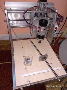

Похож на мой.

Для относительного сравнения размеров станка я, как правило, его снимаю вместе с каким-нибудь предметом. Обычно мой любимый "сравнитель" - электрочайник. Как видно, станок его чуть-чуть больше!

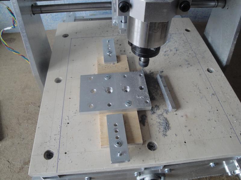

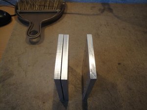

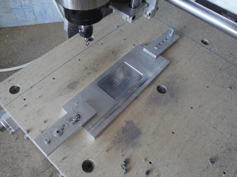

Делал станок под дерево и пластмассу, а потом взял и "пильнул" на нем алюминий - запчасть под очередной станок!
DSC06249.JPG (4783 просмотра) <a class='original' href='./download/file.php?id=136487&mode=view' target=_blank>Загрузить оригинал (56.5 КБ)</a>
DSC06264.JPG (4783 просмотра) <a class='original' href='./download/file.php?id=136488&mode=view' target=_blank>Загрузить оригинал (47.34 КБ)</a>
Питерский
Сообщения: 307
Репутация: 131
Re: Хоббийный станок ЧПУ
Сообщение Питерский »
Прокомментирую последнюю фотографию с заготовками. Две слева это результат резки на станке (одна вручную ручками станка, вторая в автомате), одна справа - это усовочная пила (Корвет, 2.2квт) с диском по алюминию. Как видно по фото - рез на станке получается значительно лучше, чем на пиле.

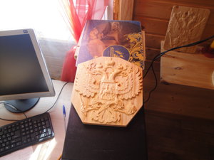

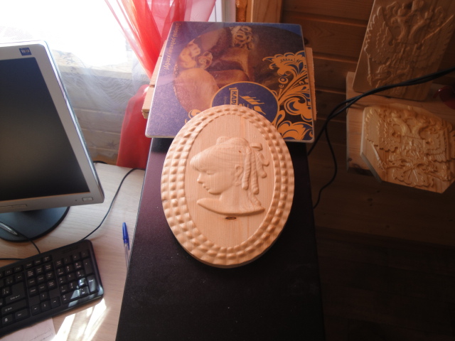

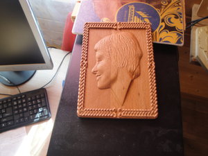

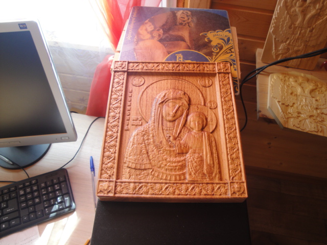

Некоторые фото изготовленных гравюр:
DSC06684.JPG (3836 просмотров) <a class='original' href='./download/file.php?id=147705&mode=view' target=_blank>Загрузить оригинал (137.24 КБ)</a>
DSC06687.JPG (3836 просмотров) <a class='original' href='./download/file.php?id=147706&mode=view' target=_blank>Загрузить оригинал (143.71 КБ)</a>
DSC06678.JPG (3836 просмотров) <a class='original' href='./download/file.php?id=147707&mode=view' target=_blank>Загрузить оригинал (139.91 КБ)</a>

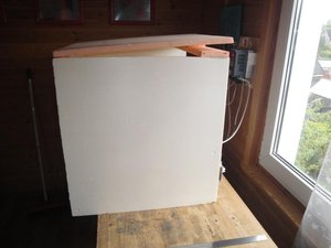

Для удобства пользования станком из 2см пеноплекса сделал ящик, который "одевал" сверху на работающий станок. В итоге вся пыль и шум оставались внутри.
Кстати, со стороны вполне правильно подсказывают, что это не "гравюры", а "барельефы". Но слово "барельефы" не очень удобно в произношении, поэтому буду называть резная гравюра. Язык запутывается!

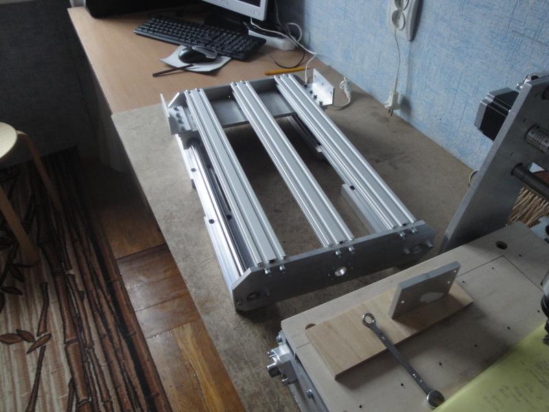

Тут меня достали, мол, когда начнешь "нормальные" станки собирать на ШВП и без всяких "висячих" валов... Нате, отвечаю им, подождите только чуть-чуть остальную комплектуху!
