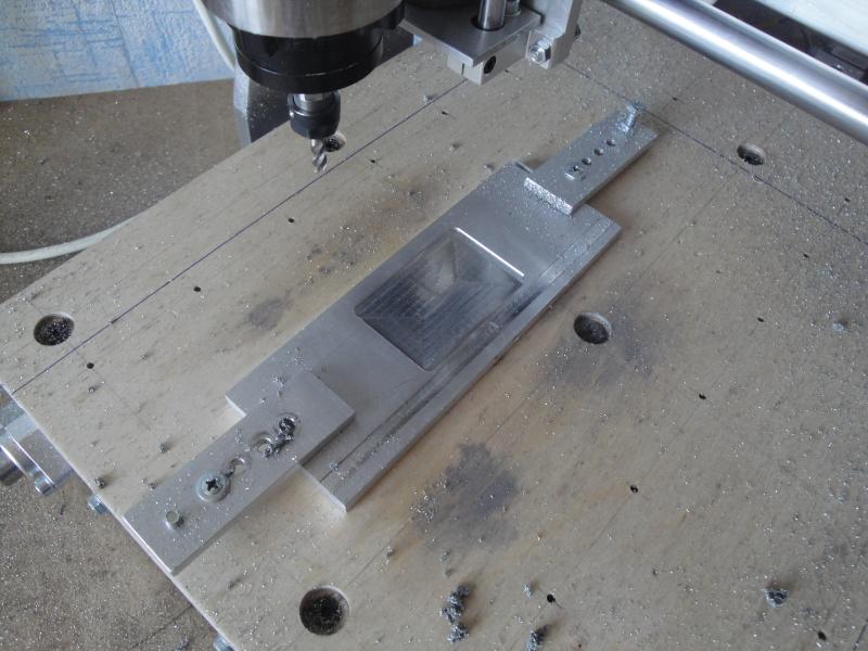

Решил и дальше "пильнуть", но уже сделать небольшую выборку. Результаты смотрите сами:
https://www.youtube.com/watch?v=A8dT9s8jnhM
Фреза 6мм, шпиндель 1.5квт, 19500 об. в минуту, съем по 0.2мм, скорость реза 600мм в мин (10мм в сек).
DSC06431.jpg (4545 просмотров) <a class='original' href='./download/file.php?id=137418&sid=74d636bdbacf0d0e7315f9e719667b02&mode=view' target=_blank>Загрузить оригинал (65.64 КБ)</a>
