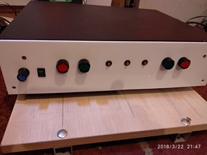

Паралельно делаю блок управления.
Корпус от видеомагнитофона.
Да проект пока на ардуино.
Жду блок питания 48 в.

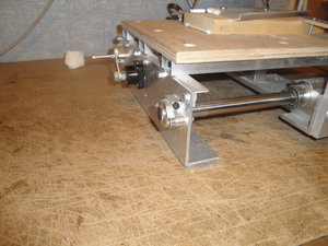

Вот как этот узел решен на моем станке. В качестве станины столика применен алюминиевый профиль 80х40мм толщиной 3мм. Жесткости вполне хватает и на обработку алюминия, про дерево и пластмассу уже не говорю. Насчет упорных подшипников почитайте с поста 6 этой ветки.
