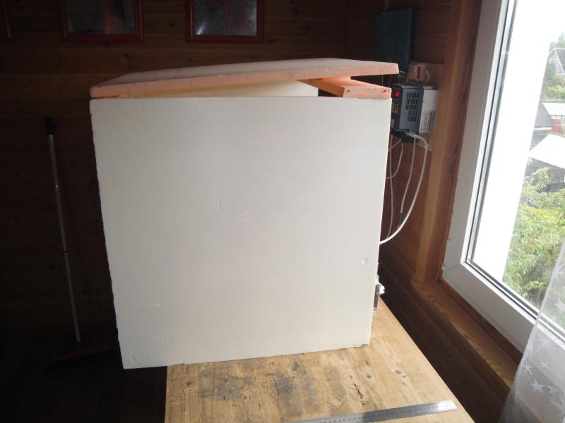

Для удобства пользования станком из 2см пеноплекса сделал ящик, который "одевал" сверху на работающий станок. В итоге вся пыль и шум оставались внутри.
Кстати, со стороны вполне правильно подсказывают, что это не "гравюры", а "барельефы". Но слово "барельефы" не очень удобно в произношении, поэтому буду называть резная гравюра. Язык запутывается!
