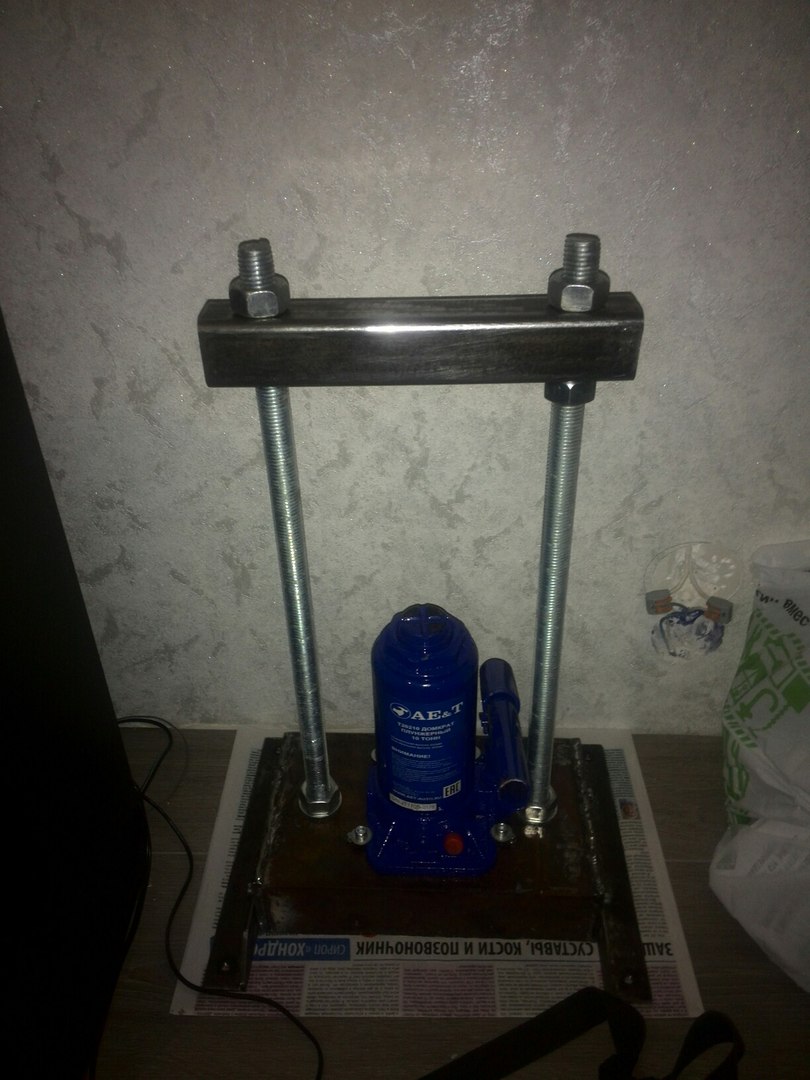

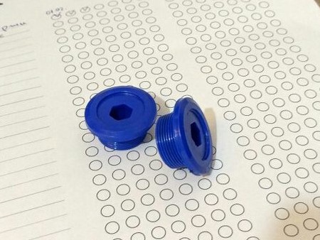

Тоже решил освоить литье пластиков. Пока все примитивно, но результат достигнут, а значит будем строить нормальный "термопласт", и увеличивать ассортимент

fabrikator66 писал(а):Тоже решил освоить литье пластиков
А можно подробности конструкции с первой фотографии? Собираюсь тоже этим делам заняться, как раз в таком небольшом объёме.

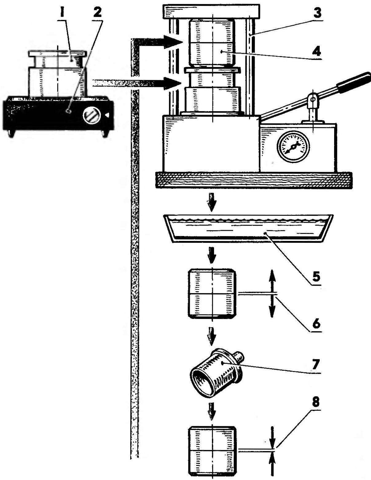

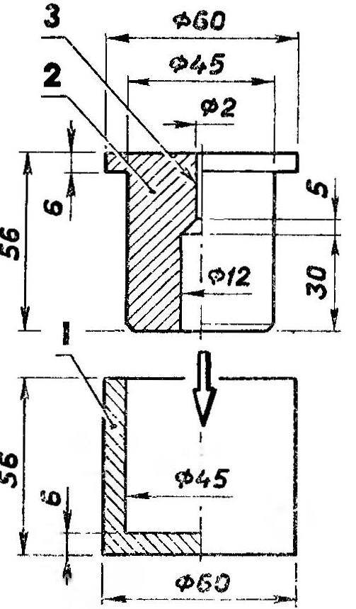

Идея взята из журнала МК за 93 год, грел на газовой плитке.
Цитата из журнала:
Входя в цилиндр, поршень выдавливает расплав через шприц-отверстие и литьевое отверстие в пресс-форме. Заполнив последнюю до предела, пластмасса начинает выходить через контрольные отверстия, свидетельствуя о том, что процесс литья закончен. Пресс-форму после охлаждения в ванночке с водой разбирают и вынимают готовое изделие. В случае надобности повторяют весь технологический процесс по изложенной схеме.

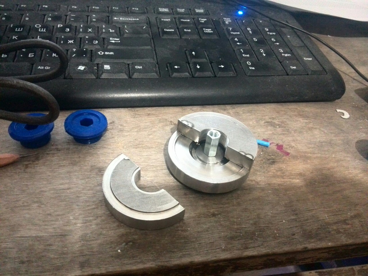

fabrikator66 писал(а):Тоже решил освоить литье пластиков. Пока все примитивно, но результат достигнут, а значит будем строить нормальный "термопласт", и увеличивать ассортимент
День добрый, как изготавливали половинки с резьбой не расскажете?
mikehv
Сообщения: 2115
Репутация: 1175
Откуда: Иваново
Re: Машинка для литья пластика.
Сообщение mikehv »
По фотке похоже сваривали две половины, потом протачивали на токарном.

Блинчики из нержи распилил, плоскость шлифанул на гриндере, сварил на прихватки аргоном,просверлил и проточил внешний радиус, резьбу резал на токарном метчиком.

Если мой домкрат на 10 тон выдаст тон 8, то давление в системе должно составить 500кг на квадратный сантиметр. Давил этим устройством.

С таким давлением уже можно работать. Только есть ещё и скорость впрыска и подготовка смеси (дегазация, нагрев, перемешивание и т.д.) в пром термопластах нет абсолютно ничего лишнего и избыточного. На вертикальном пром станке тоже пришлось поработать, но у него много недостатков.
Повторюсь, что лить можно и так. Весь вопрос в требованиях к качеству, объему и т.д.
А пост про давление был адресован к мысли про 6 атмосфер.

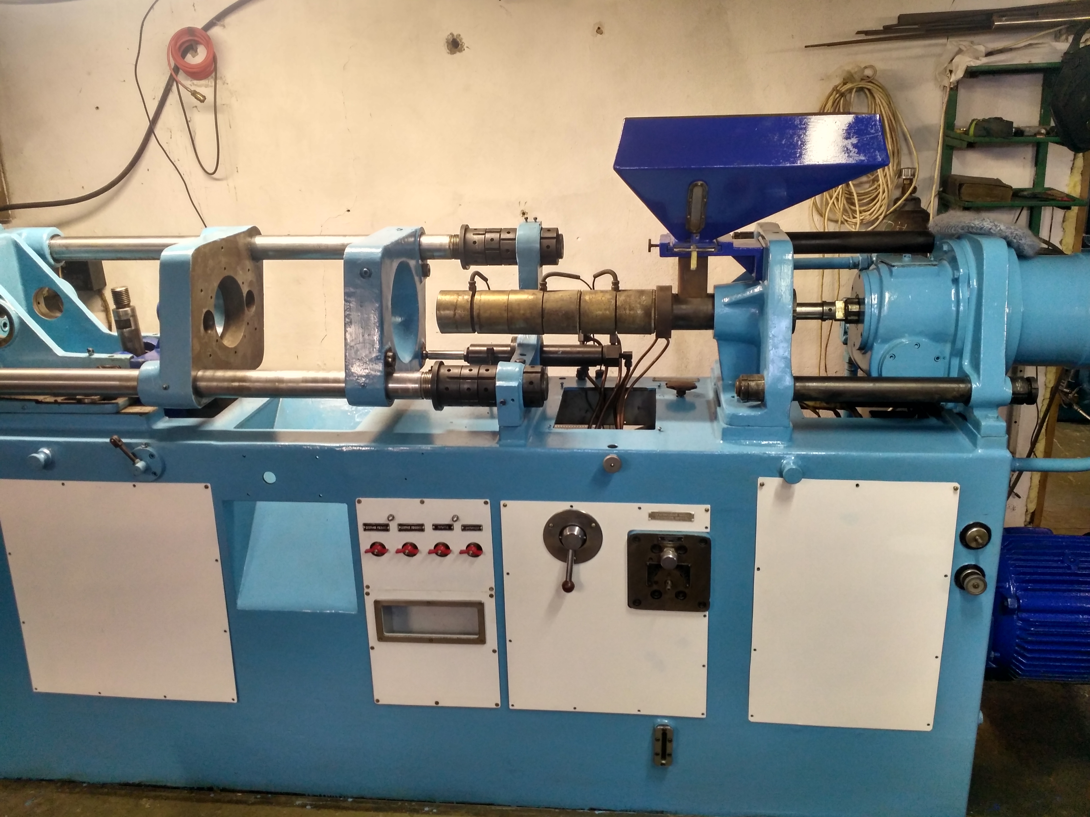

Сообщение mikehv »
Да вроде не секрет в наше время. Гугл знает....
Моделей великое множество, но в общем все достаточно похоже. Рычажная система на смыкание прессформы, шнек с поршнем на набор, перемешивание и впрыск....
Мой небольшой в общем то термопласт на 50 кубиков весит пару тонн и длиной 3 метра. Усилие смыкания прессформы 56 тонн. Цикл открытия/закрытия формы 3 секунды. Время впрыска 1,2 секунды(для максимального объема) старичок конечно, но вполне жизнеспособен ещё.
Фотка старая. Сейчас почти закончил с ним

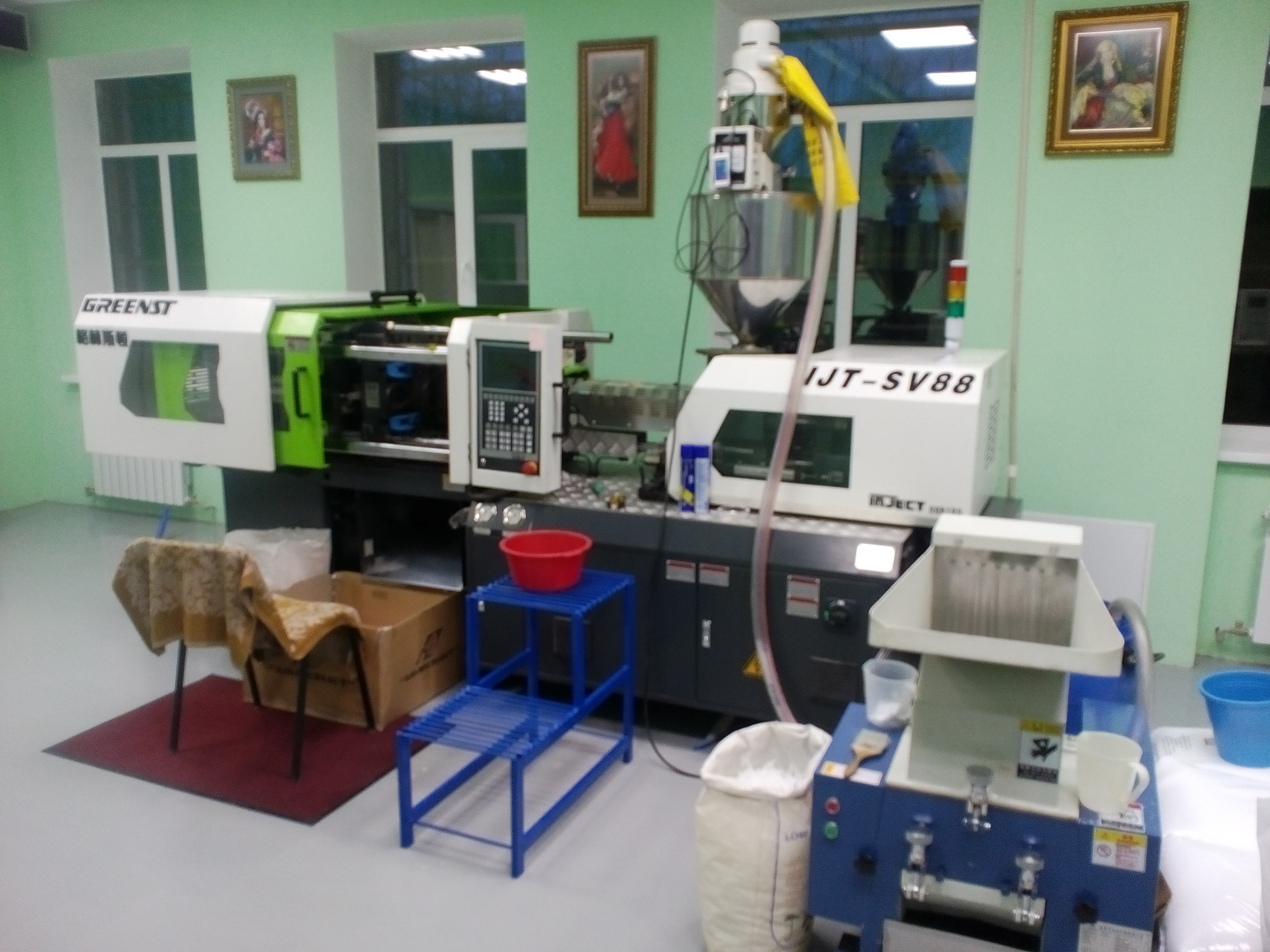

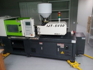

А так выглядит обычный китаец 88 тон, с рычажная системой запирания, управление насосом сервопривод.
88 тон (11191 просмотр) <a class='original' href='./download/file.php?id=132782&sid=b5fa5112fc1aec5acb298f7cea078b7b&mode=view' target=_blank>Загрузить оригинал (1.15 МБ)</a>

Самый простой китаец 50 тон, с рычажная системой запирания, управление насосом сервопривод.

Сообщения: 4605
А что за тонны? что они означают?

selenur писал(а):А что за тонны? что они означают?
Усилие смыкания ТПА, оно измеряется в KN (килоньютоны), 10KN = 1 тонна.
При впрыске, формы пытаются раскрыться, это сила, что бы удержать форму от раскрытия при заполнении материалом и при выдержке под давлением.
Обычно говорят, что для отливки изделия на этой форме, нужен 100-ник или 200-ник и т.д. Как-то килоньютоны не прижились, все говорят тонны.
Но вообще с промышленными ТПА, все немного сложнее, начиная от проектирования форм, подготовкой сырья, охлаждением и т.д. Если не нужны объемы хотя бы в тысячах, о них нечего думать.
