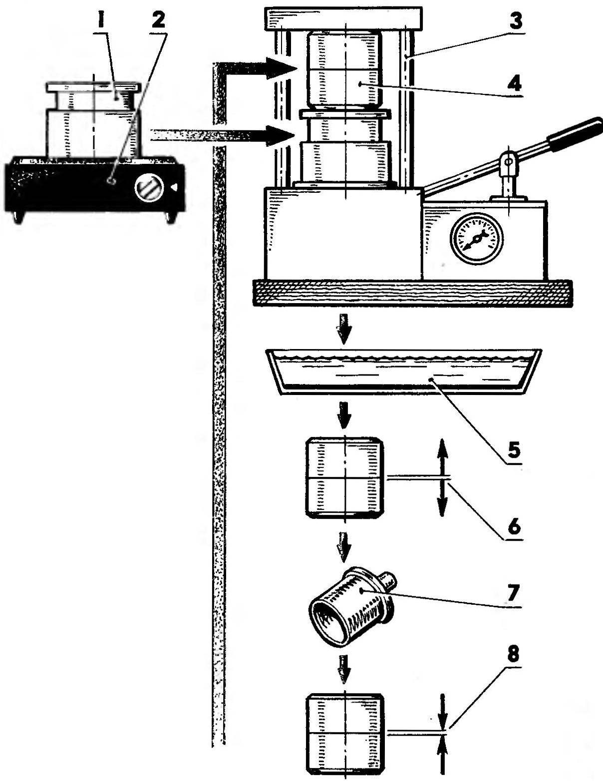

fabrikator66
Сообщения: 211
Зарегистрирован: 18 авг 2015, 20:35
Репутация: 57
Настоящее имя: Егор
Re: Машинка для литья пластика.
Сообщение fabrikator66 »
Тоже решил освоить литье пластиков. Пока все примитивно, но результат достигнут, а значит будем строить нормальный "термопласт", и увеличивать ассортимент

Идея взята из журнала МК за 93 год, грел на газовой плитке.
Цитата из журнала:
Входя в цилиндр, поршень выдавливает расплав через шприц-отверстие и литьевое отверстие в пресс-форме. Заполнив последнюю до предела, пластмасса начинает выходить через контрольные отверстия, свидетельствуя о том, что процесс литья закончен. Пресс-форму после охлаждения в ванночке с водой разбирают и вынимают готовое изделие. В случае надобности повторяют весь технологический процесс по изложенной схеме.

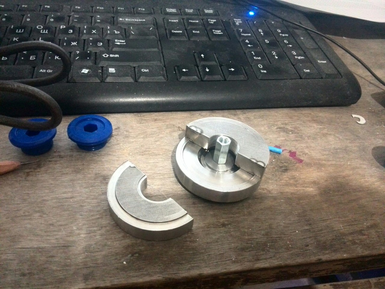

fabrikator66 писал(а):Тоже решил освоить литье пластиков. Пока все примитивно, но результат достигнут, а значит будем строить нормальный "термопласт", и увеличивать ассортимент
День добрый, как изготавливали половинки с резьбой не расскажете?
Сообщение mikehv »
По фотке похоже сваривали две половины, потом протачивали на токарном.
Блинчики из нержи распилил, плоскость шлифанул на гриндере, сварил на прихватки аргоном,просверлил и проточил внешний радиус, резьбу резал на токарном метчиком.

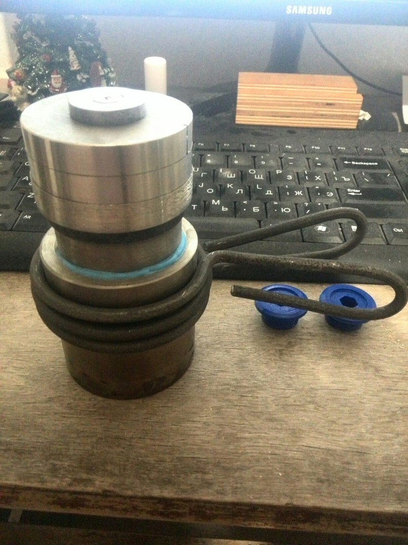

Сообщение cncmybox »
А пластик какой? До какой температуры греть (или "на глаз")?
Если мой домкрат на 10 тон выдаст тон 8, то давление в системе должно составить 500кг на квадратный сантиметр. Давил этим устройством.

Сообщение mikehv »
С таким давлением уже можно работать. Только есть ещё и скорость впрыска и подготовка смеси (дегазация, нагрев, перемешивание и т.д.) в пром термопластах нет абсолютно ничего лишнего и избыточного. На вертикальном пром станке тоже пришлось поработать, но у него много недостатков.
Повторюсь, что лить можно и так. Весь вопрос в требованиях к качеству, объему и т.д.
А пост про давление был адресован к мысли про 6 атмосфер.

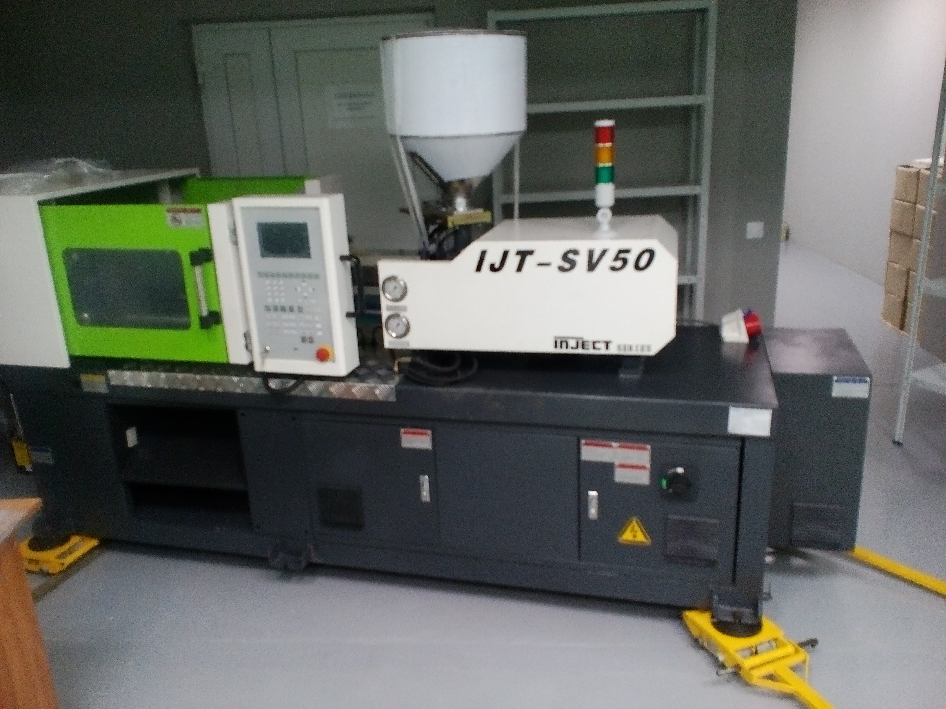

А фото в студию, как утроена конструкция промышленного термопласта...
mikehv
Сообщения: 1846
Репутация: 1175
Откуда: Иваново
Сообщение mikehv »
Да вроде не секрет в наше время. Гугл знает....
Моделей великое множество, но в общем все достаточно похоже. Рычажная система на смыкание прессформы, шнек с поршнем на набор, перемешивание и впрыск....
Мой небольшой в общем то термопласт на 50 кубиков весит пару тонн и длиной 3 метра. Усилие смыкания прессформы 56 тонн. Цикл открытия/закрытия формы 3 секунды. Время впрыска 1,2 секунды(для максимального объема) старичок конечно, но вполне жизнеспособен ещё.

Сообщение AlexKota19 »
mikehv писал(а):Моделей великое множество, но в общем все достаточно похоже.
Все верно, за последние лет 30, ничего принципиально не изменилось, говорю не по наслышке.
Если говорить о стандартных.
Рычажная система смыкания или гидравлическая. Узел впрыска, в стандартном шнековая пара с бункером, есть с 2 и более шнековыми парами (для литья 2-мя различными полимерами или цветами). Гидравлика тут вариантов больше, рассказывать о них смысла нет, без привязки к станку (хотя у 95% новых китайцев идентичная гидравлика :) ).
Есть конечно полностью электрические или частично электрические и т.д., сам не сталкивался.

А так выглядит обычный китаец 88 тон, с рычажная системой запирания, управление насосом сервопривод.
88 тон (11427 просмотров) <a class='original' href='./download/file.php?id=132782&mode=view' target=_blank>Загрузить оригинал (1.15 МБ)</a>
88 тон
Самый простой китаец 50 тон, с рычажная системой запирания, управление насосом сервопривод.
50 тон (11427 просмотров) <a class='original' href='./download/file.php?id=132783&mode=view' target=_blank>Загрузить оригинал (1.2 МБ)</a>
