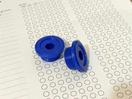

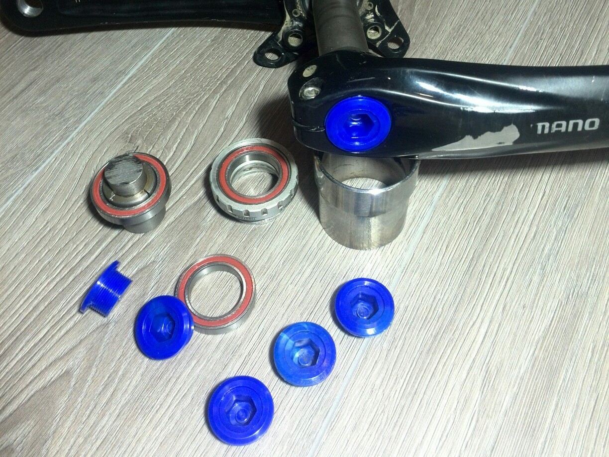

Тоже решил освоить литье пластиков. Пока все примитивно, но результат достигнут, а значит будем строить нормальный "термопласт", и увеличивать ассортимент

cncmybox
Сообщения: 305
Репутация: -19
Re: Машинка для литья пластика.
Сообщение cncmybox »
fabrikator66 писал(а):Тоже решил освоить литье пластиков
А можно подробности конструкции с первой фотографии? Собираюсь тоже этим делам заняться, как раз в таком небольшом объёме.

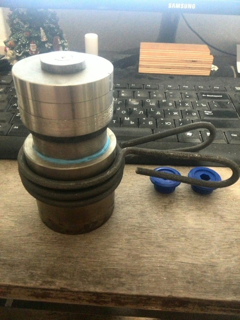

fabrikator66
Сообщения: 211
Зарегистрирован: 18 авг 2015, 20:35
Репутация: 57
Настоящее имя: Егор
Сообщение fabrikator66 »

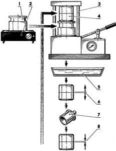

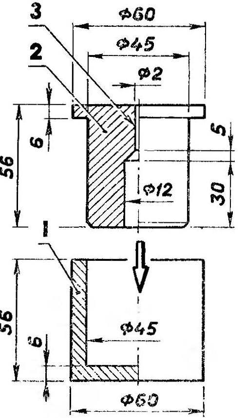

Идея взята из журнала МК за 93 год, грел на газовой плитке.
Цитата из журнала:
Входя в цилиндр, поршень выдавливает расплав через шприц-отверстие и литьевое отверстие в пресс-форме. Заполнив последнюю до предела, пластмасса начинает выходить через контрольные отверстия, свидетельствуя о том, что процесс литья закончен. Пресс-форму после охлаждения в ванночке с водой разбирают и вынимают готовое изделие. В случае надобности повторяют весь технологический процесс по изложенной схеме.

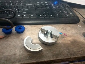

Duhas
Сообщения: 1842
Репутация: 285
Откуда: Красноярск
Сообщение Duhas »
fabrikator66 писал(а):Тоже решил освоить литье пластиков. Пока все примитивно, но результат достигнут, а значит будем строить нормальный "термопласт", и увеличивать ассортимент
День добрый, как изготавливали половинки с резьбой не расскажете?
mikehv
Сообщения: 1846
Репутация: 1175
Откуда: Иваново
Сообщение mikehv »
По фотке похоже сваривали две половины, потом протачивали на токарном.

fabrikator66
Сообщения: 211
Репутация: 57
Настоящее имя: Егор
Блинчики из нержи распилил, плоскость шлифанул на гриндере, сварил на прихватки аргоном,просверлил и проточил внешний радиус, резьбу резал на токарном метчиком.
cncmybox
Сообщения: 305
Репутация: -19
А пластик какой? До какой температуры греть (или "на глаз")?

fabrikator66
Сообщения: 211
Репутация: 57
Настоящее имя: Егор
Если мой домкрат на 10 тон выдаст тон 8, то давление в системе должно составить 500кг на квадратный сантиметр. Давил этим устройством.

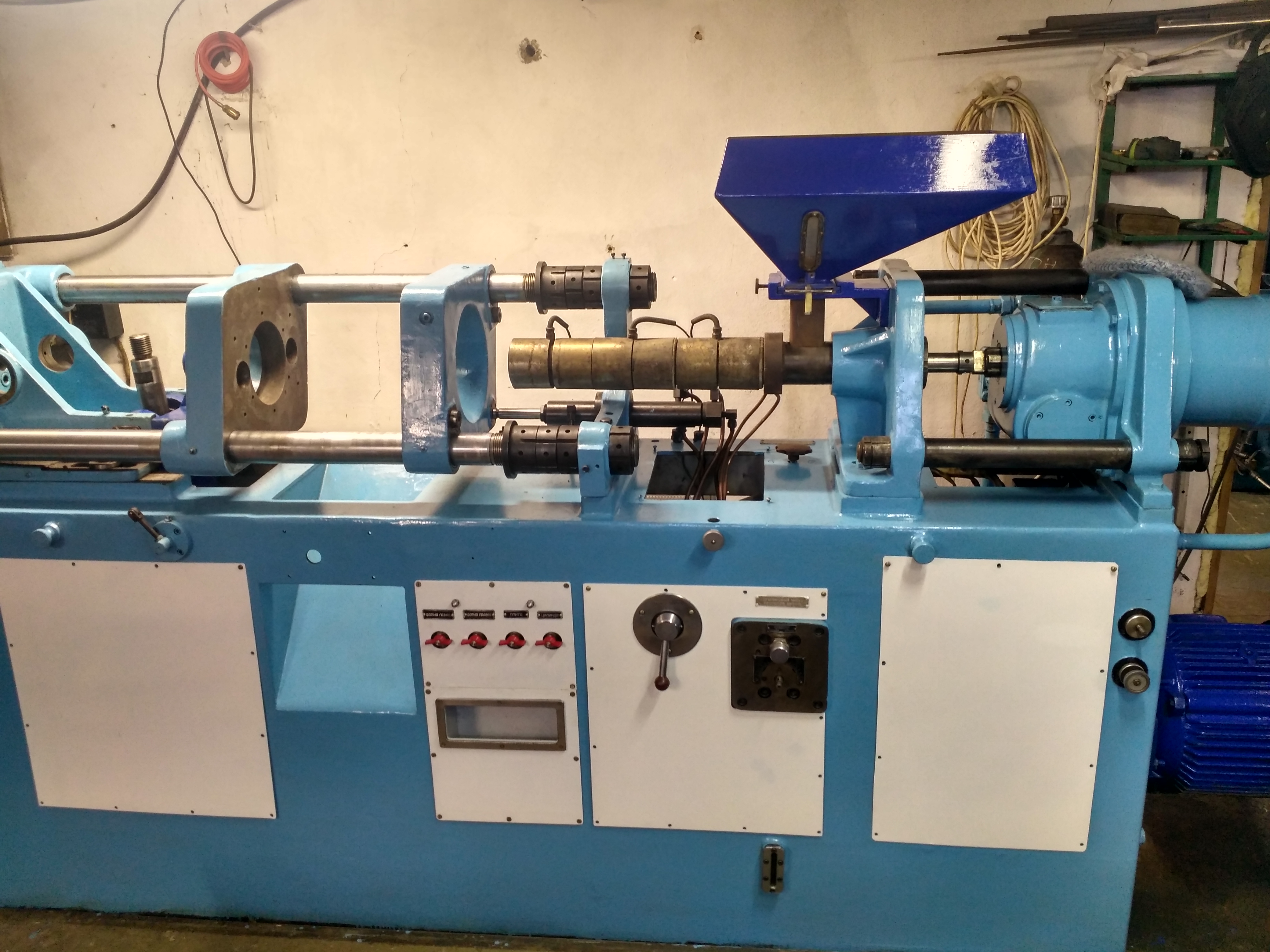

mikehv
Сообщения: 1846
Репутация: 1175
Откуда: Иваново
Сообщение mikehv »
Да вроде не секрет в наше время. Гугл знает....
Моделей великое множество, но в общем все достаточно похоже. Рычажная система на смыкание прессформы, шнек с поршнем на набор, перемешивание и впрыск....
Мой небольшой в общем то термопласт на 50 кубиков весит пару тонн и длиной 3 метра. Усилие смыкания прессформы 56 тонн. Цикл открытия/закрытия формы 3 секунды. Время впрыска 1,2 секунды(для максимального объема) старичок конечно, но вполне жизнеспособен ещё.
Фотка старая. Сейчас почти закончил с ним
IMG_20180120_180645_HDR.jpg (11370 просмотров) <a class='original' href='./download/file.php?id=132781&mode=view' target=_blank>Загрузить оригинал (3 МБ)</a>

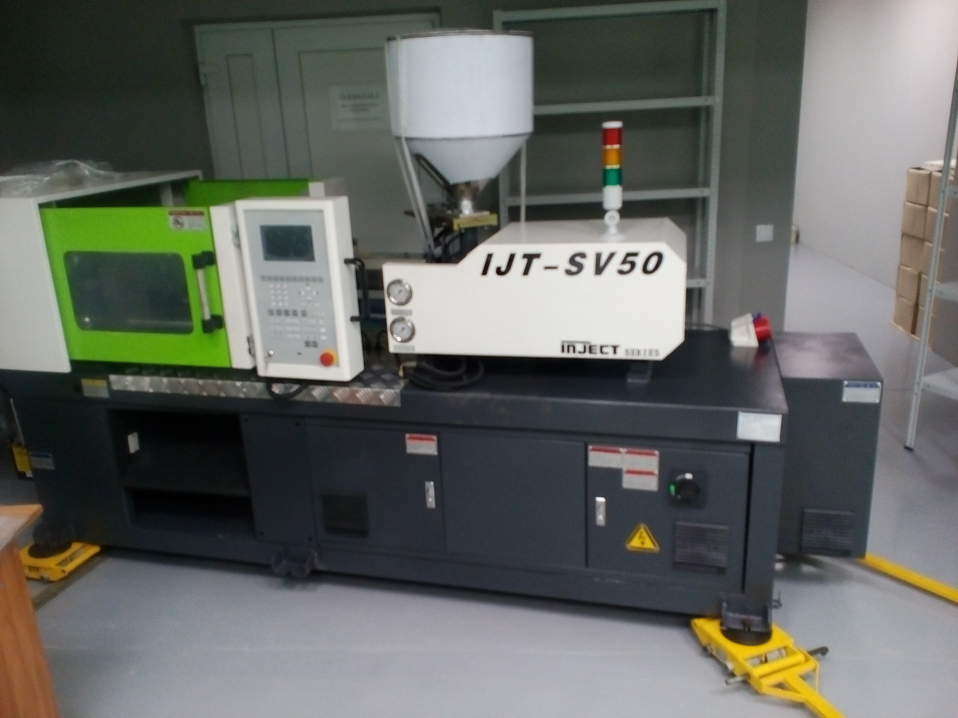

А так выглядит обычный китаец 88 тон, с рычажная системой запирания, управление насосом сервопривод.
88 тон (11349 просмотров) <a class='original' href='./download/file.php?id=132782&mode=view' target=_blank>Загрузить оригинал (1.15 МБ)</a>
