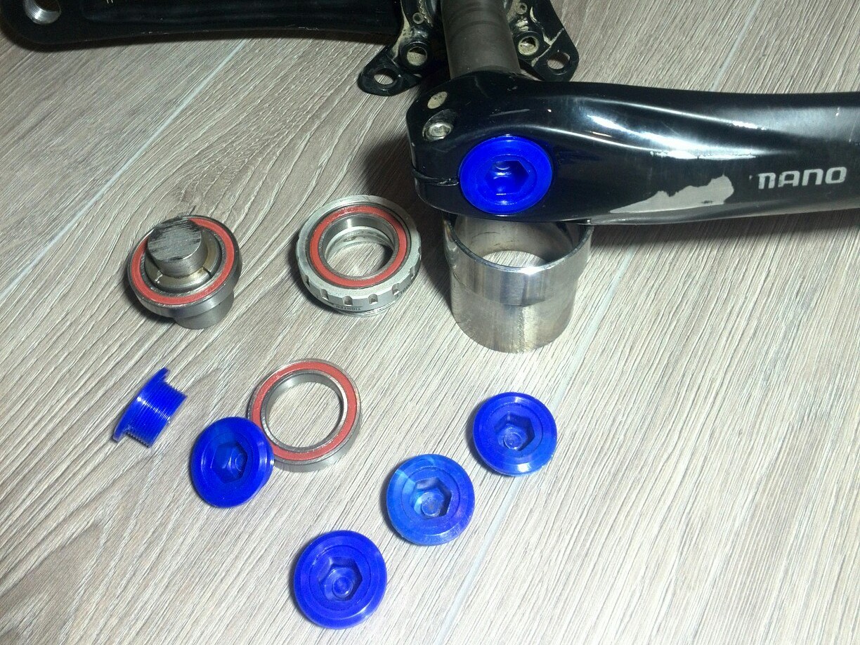

Тоже решил освоить литье пластиков. Пока все примитивно, но результат достигнут, а значит будем строить нормальный "термопласт", и увеличивать ассортимент

cncmybox
Сообщения: 305
Репутация: -19
Re: Машинка для литья пластика.
Сообщение cncmybox »
fabrikator66 писал(а):Тоже решил освоить литье пластиков
А можно подробности конструкции с первой фотографии? Собираюсь тоже этим делам заняться, как раз в таком небольшом объёме.

Идея взята из журнала МК за 93 год, грел на газовой плитке.
Цитата из журнала:
Входя в цилиндр, поршень выдавливает расплав через шприц-отверстие и литьевое отверстие в пресс-форме. Заполнив последнюю до предела, пластмасса начинает выходить через контрольные отверстия, свидетельствуя о том, что процесс литья закончен. Пресс-форму после охлаждения в ванночке с водой разбирают и вынимают готовое изделие. В случае надобности повторяют весь технологический процесс по изложенной схеме.

fabrikator66 писал(а):Тоже решил освоить литье пластиков. Пока все примитивно, но результат достигнут, а значит будем строить нормальный "термопласт", и увеличивать ассортимент
День добрый, как изготавливали половинки с резьбой не расскажете?

По фотке похоже сваривали две половины, потом протачивали на токарном.

Блинчики из нержи распилил, плоскость шлифанул на гриндере, сварил на прихватки аргоном,просверлил и проточил внешний радиус, резьбу резал на токарном метчиком.

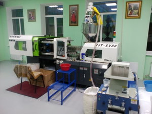

А так выглядит обычный китаец 88 тон, с рычажная системой запирания, управление насосом сервопривод.
88 тон (11355 просмотров) <a class='original' href='./download/file.php?id=132782&mode=view' target=_blank>Загрузить оригинал (1.15 МБ)</a>
88 тон

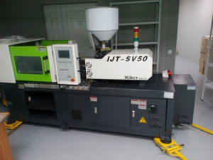

Самый простой китаец 50 тон, с рычажная системой запирания, управление насосом сервопривод.
50 тон (11355 просмотров) <a class='original' href='./download/file.php?id=132783&mode=view' target=_blank>Загрузить оригинал (1.2 МБ)</a>
50 тон
А что за тонны? что они означают?
AlexKota19
Сообщения: 180
Зарегистрирован: 16 апр 2017, 14:44
Репутация: 20
Сообщение AlexKota19 »
selenur писал(а):А что за тонны? что они означают?
Усилие смыкания ТПА, оно измеряется в KN (килоньютоны), 10KN = 1 тонна.
При впрыске, формы пытаются раскрыться, это сила, что бы удержать форму от раскрытия при заполнении материалом и при выдержке под давлением.
Обычно говорят, что для отливки изделия на этой форме, нужен 100-ник или 200-ник и т.д. Как-то килоньютоны не прижились, все говорят тонны.
Но вообще с промышленными ТПА, все немного сложнее, начиная от проектирования форм, подготовкой сырья, охлаждением и т.д. Если не нужны объемы хотя бы в тысячах, о них нечего думать.
