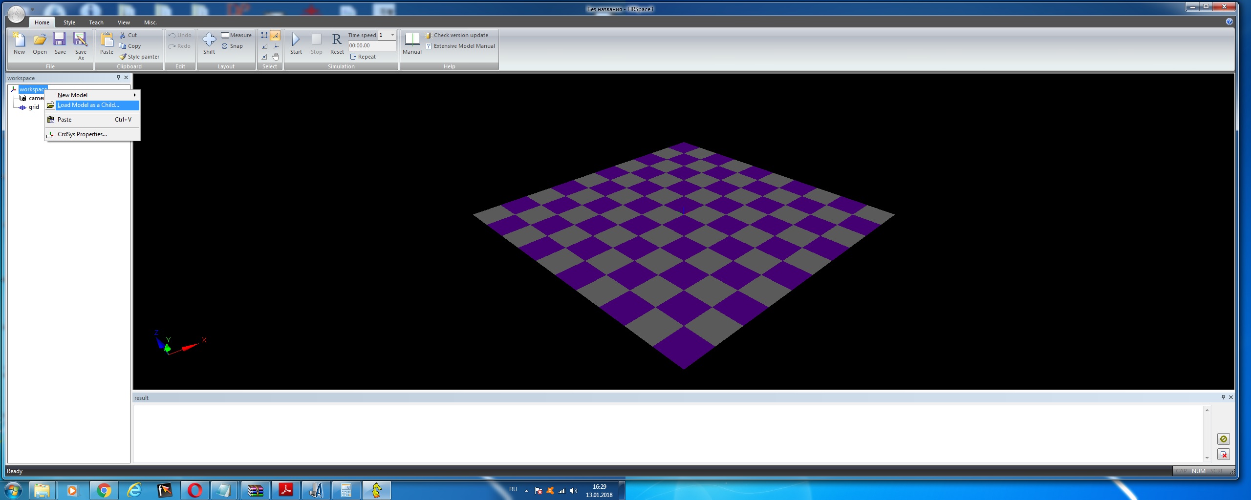

Сообщение mikro3v »
Как заставить ставить точки по модели
создаем робота (5026 просмотров) <a class='original' href='./download/file.php?id=129204&mode=view' target=_blank>Загрузить оригинал (285.86 КБ)</a>
создаем робота
выбрали в папке (5026 просмотров) <a class='original' href='./download/file.php?id=129205&mode=view' target=_blank>Загрузить оригинал (353.83 КБ)</a>
выбрали в папке
создаем инструмент (5026 просмотров) <a class='original' href='./download/file.php?id=129206&mode=view' target=_blank>Загрузить оригинал (317.08 КБ)</a>
создаем инструмент
инструмент добавился (5026 просмотров) <a class='original' href='./download/file.php?id=129207&mode=view' target=_blank>Загрузить оригинал (374.46 КБ)</a>
добавляем модель того что будем обрабатывать (5026 просмотров) <a class='original' href='./download/file.php?id=129208&mode=view' target=_blank>Загрузить оригинал (374.98 КБ)</a>
заходим в настройки будущей модели (5026 просмотров) <a class='original' href='./download/file.php?id=129209&mode=view' target=_blank>Загрузить оригинал (353.42 КБ)</a>
выбираем модель и жмем apply (5026 просмотров) <a class='original' href='./download/file.php?id=129210&mode=view' target=_blank>Загрузить оригинал (362.03 КБ)</a>
модель добавилась (5026 просмотров) <a class='original' href='./download/file.php?id=129211&mode=view' target=_blank>Загрузить оригинал (362.8 КБ)</a>
модель добавилась
редактируем положение модели (5026 просмотров) <a class='original' href='./download/file.php?id=129212&mode=view' target=_blank>Загрузить оригинал (340.01 КБ)</a>
крутим как надо (5026 просмотров) <a class='original' href='./download/file.php?id=129213&mode=view' target=_blank>Загрузить оригинал (360.13 КБ)</a>
крутим как надо
надо запустить пульт чтобы сосздать работу, можно и по другому (5026 просмотров) <a class='original' href='./download/file.php?id=129214&mode=view' target=_blank>Загрузить оригинал (363.29 КБ)</a>

после последнего пункта у нас курсор будет бегать по нашей машине
создаем файл job (5022 просмотра) <a class='original' href='./download/file.php?id=129215&mode=view' target=_blank>Загрузить оригинал (476.45 КБ)</a>
создаем файл job
на вкладке teach  жмем step create (5022 просмотра) <a class='original' href='./download/file.php?id=129216&mode=view' target=_blank>Загрузить оригинал (339.66 КБ)</a>
тут жмем job step и выбираем курсором файл job в дереве (5022 просмотра) <a class='original' href='./download/file.php?id=129217&mode=view' target=_blank>Загрузить оригинал (341.33 КБ)</a>
