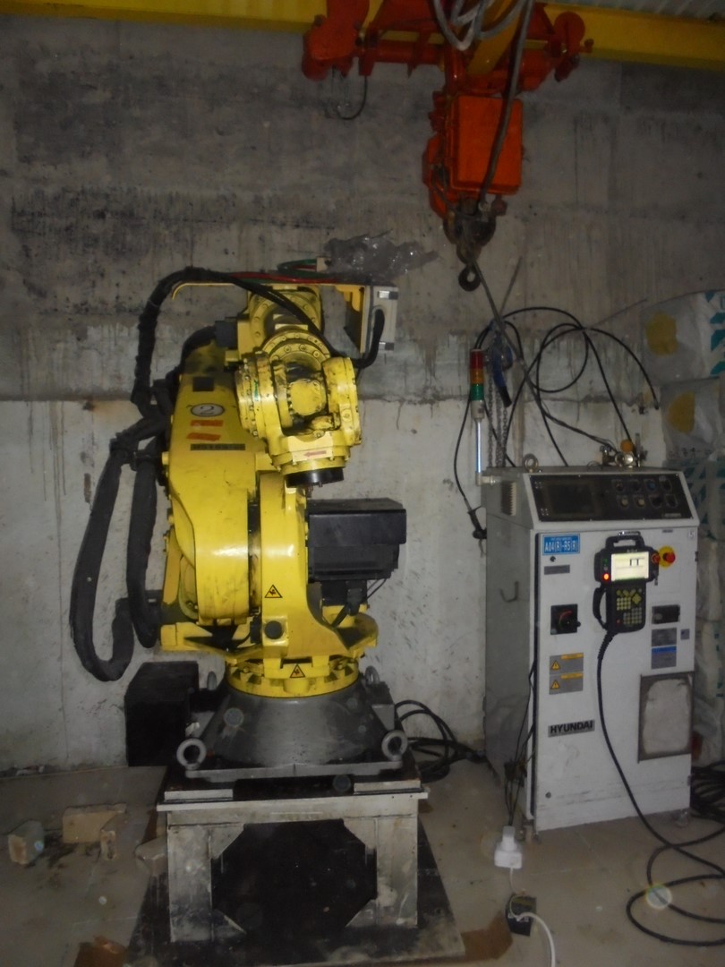

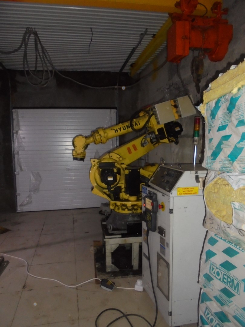

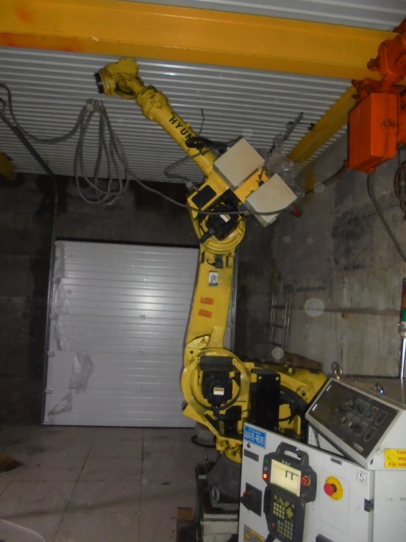

Некоторые форумчане обзавелись этими зверьками Hyundai HS165. Будем делиться как с ними работать.
В сложенном виде
DSC05404 (Копировать).JPG (30886 просмотров) <a class='original' href='./download/file.php?id=127908&mode=view' target=_blank>Загрузить оригинал (179.68 КБ)</a>
DSC05405 (Копировать).JPG (30886 просмотров) <a class='original' href='./download/file.php?id=127909&mode=view' target=_blank>Загрузить оригинал (177.85 КБ)</a>
В макс. высоту не помещается малость :hehehe:

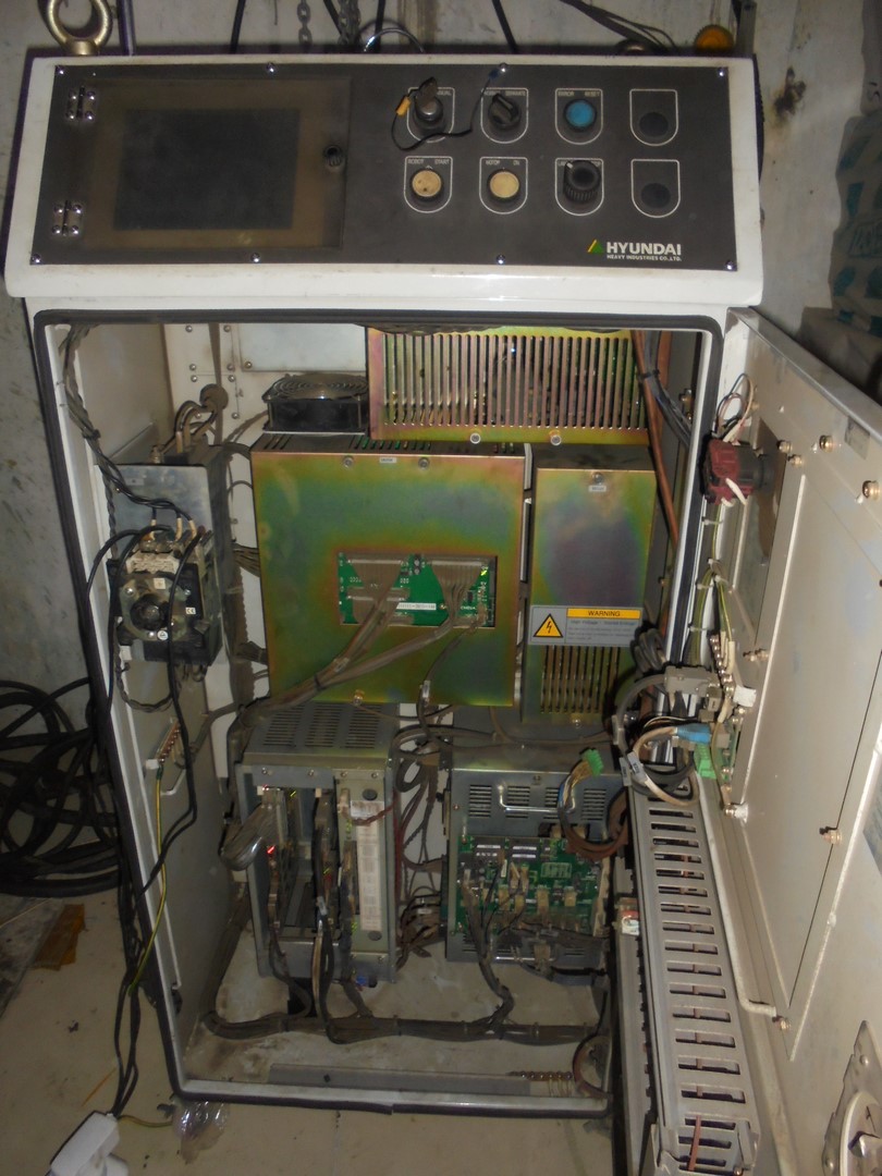

Ящик с сервами (они там спаренные, можно сказать на одном радиаторе)
DSC05408 (Копировать).JPG (30886 просмотров) <a class='original' href='./download/file.php?id=127910&mode=view' target=_blank>Загрузить оригинал (213.8 КБ)</a>

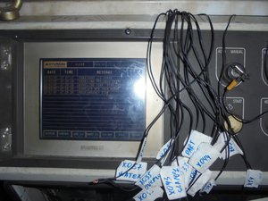

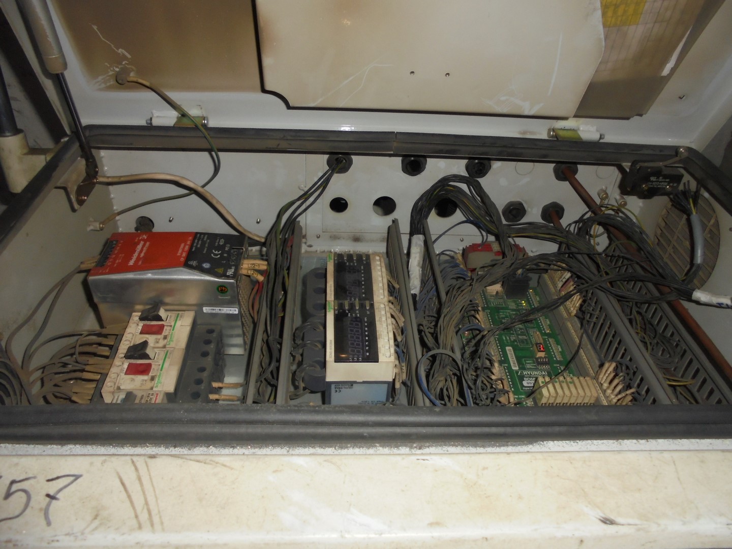

Ящик сверху, так понимаю это PLC. Есть коробочки Шнайдер это похоже электронные датчики тока для сварки.
DSC05409 (Копировать).JPG (30886 просмотров) <a class='original' href='./download/file.php?id=127911&mode=view' target=_blank>Загрузить оригинал (288.89 КБ)</a>

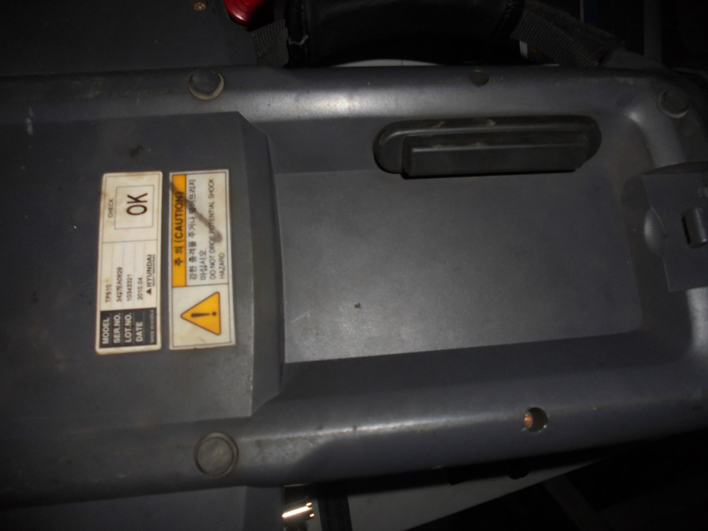

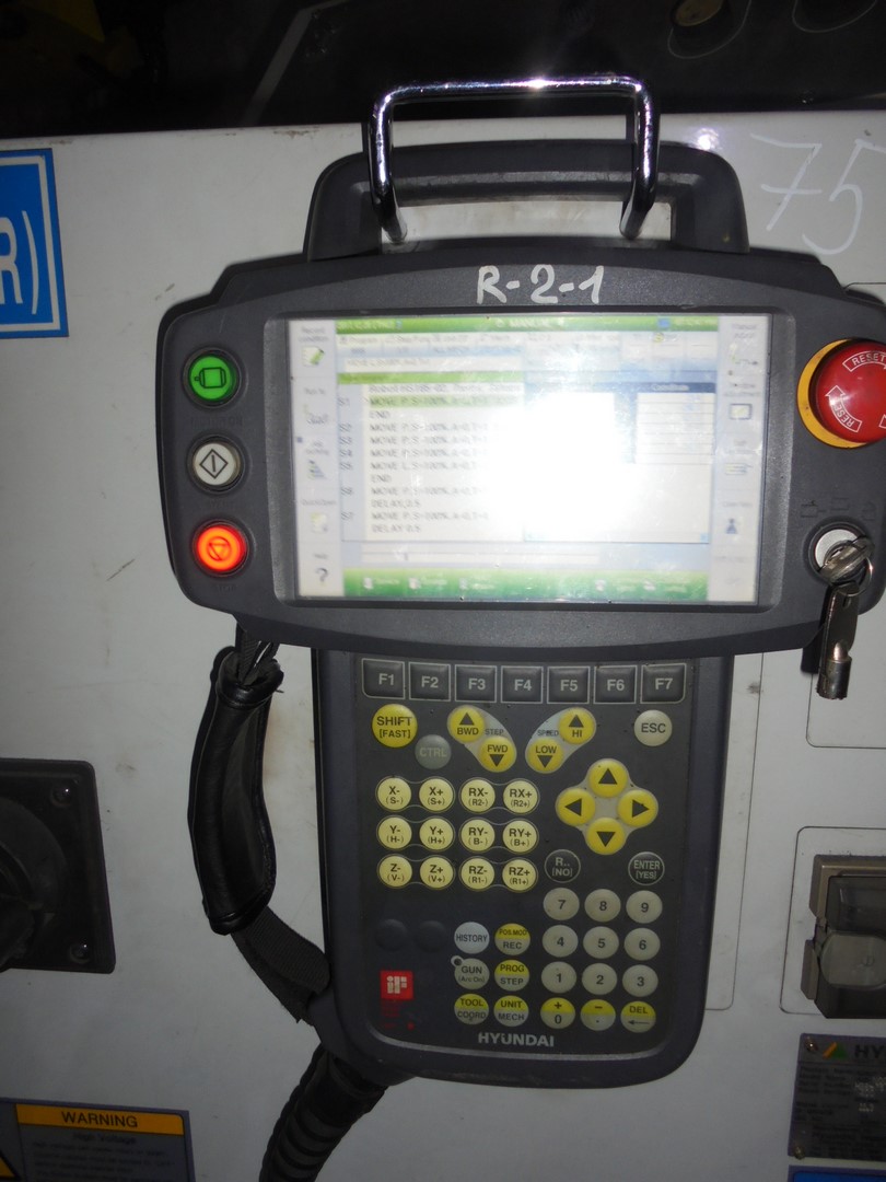

Пульт управления.
DSC05412 (Копировать).JPG (30886 просмотров) <a class='original' href='./download/file.php?id=127913&mode=view' target=_blank>Загрузить оригинал (166.12 КБ)</a>

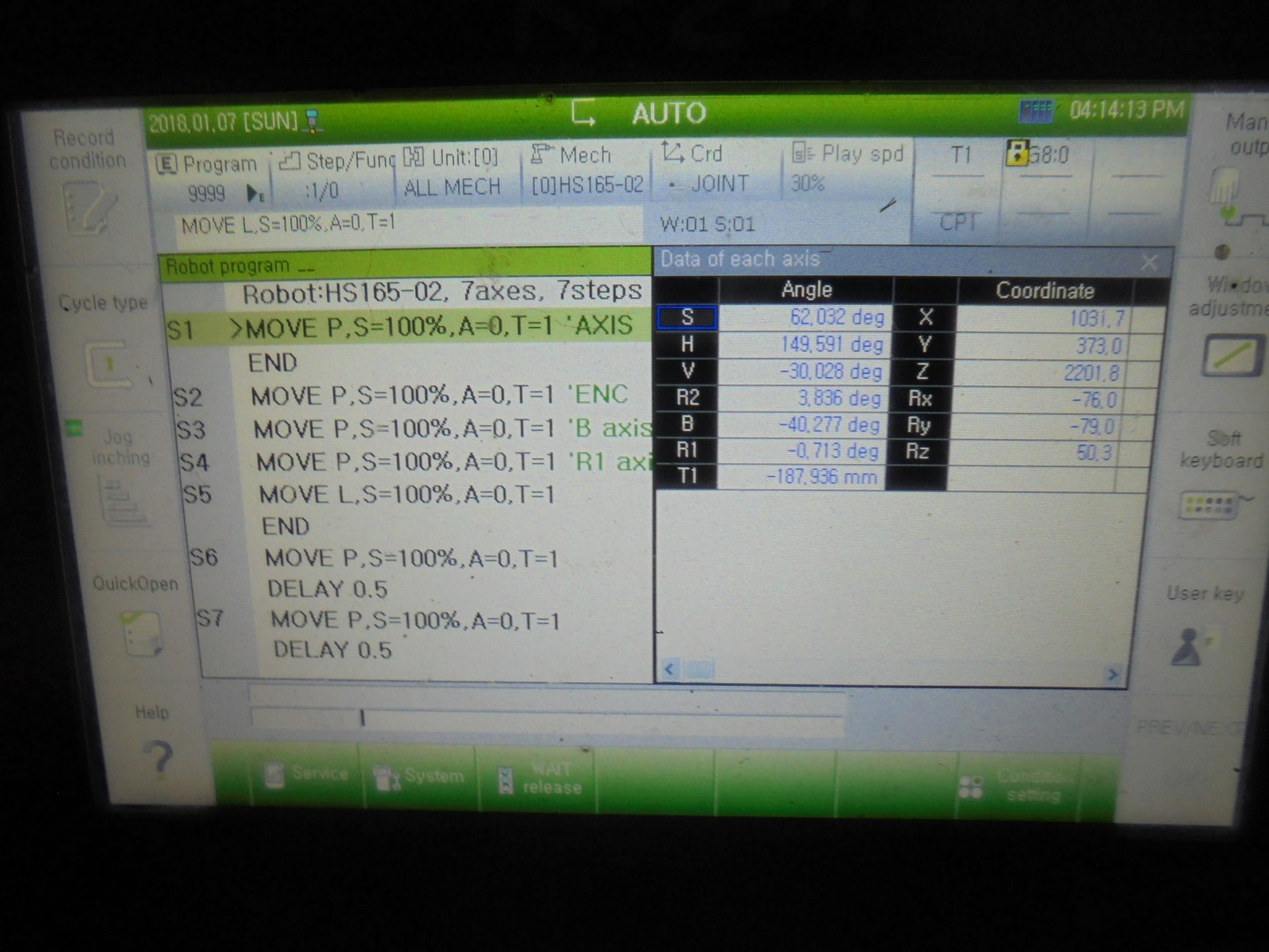

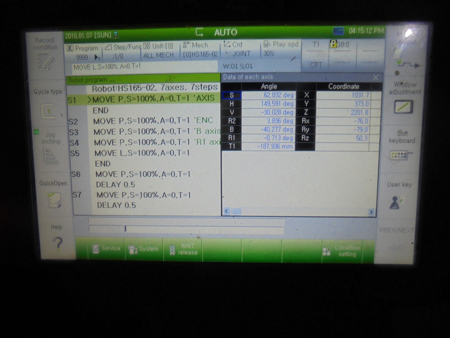

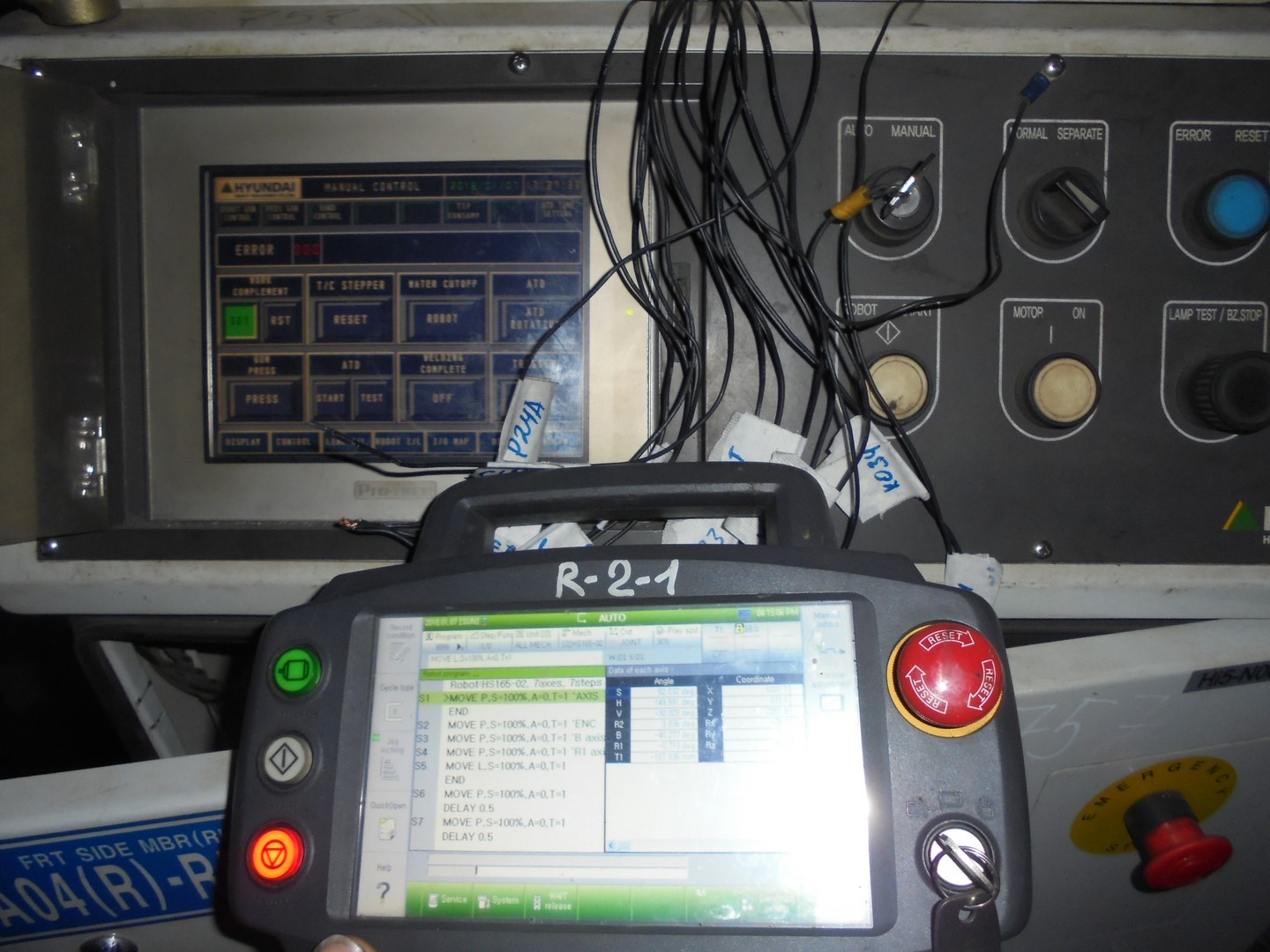

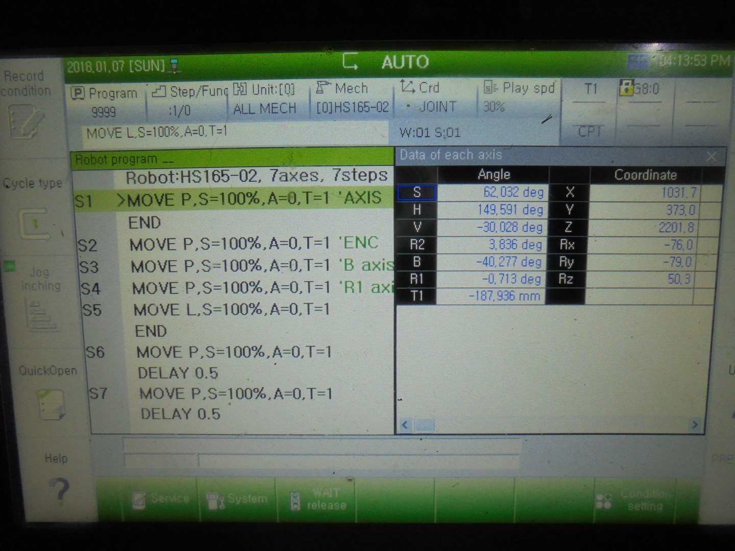

Включили ящик, все за сверкало, замигало вроде работает. Пошевелили осями вроде двигается. Для того чтобы в ручную шевелить осями: ключек должен быть повернут как на фото и рукой нужно жмакать большую кнопку под пультом. Начали крутить поворотные и все не работает :freak:
На пульте моргает, а должна гореть зеленая кнопочка (моторы вкл). Не могли понять в чем дело, думкали на концевики наехали и тд... Потом методом научного тыка: кнопка длинная под пультом имеет 3 позиции: выкл, среднее, и сильно нажали.
:attention: Чтобы робот шевелился нужно эту кнопку удерживать в среднем положении. Нажимаете, слышите как в ящике щелкает пускатель, потом через пару сек. щелкают тормоза в сервах и можно крутить роботом. Это наверно сделано для безопасности, если пульт уронили или руку придавило - робот не будет работать :roll:
DSC05411 (Копировать).JPG (30886 просмотров) <a class='original' href='./download/file.php?id=127912&mode=view' target=_blank>Загрузить оригинал (182.17 КБ)</a>
Будем разбираться как запускать программу чтобы ездил хотябы от точке к точке :hehehe:

aftaev писал(а):Чтобы робот шевелился нужно эту кнопку удерживать в среднем положении. Нажимаете, слышите как в ящике щелкает пускатель, потом через пару сек. щелкают тормоза в сервах и можно крутить роботом. Это наверно сделано для безопасности, если пульт уронили или руку придавило - робот не будет работать
У нас это называют "кнопка мертвеца". Если тебя придавило, то неизвестно, уронишь ты пульт, или сожмешь со всей дури. Поэтому да, рабочее положение - прижать кнопку до первого щелчка.

aftaev писал(а):В макс. высоту не помещается малость
Как-бы не только в высоту не помещается, смотри стенку случаем на развороте не разбери :hehehe:

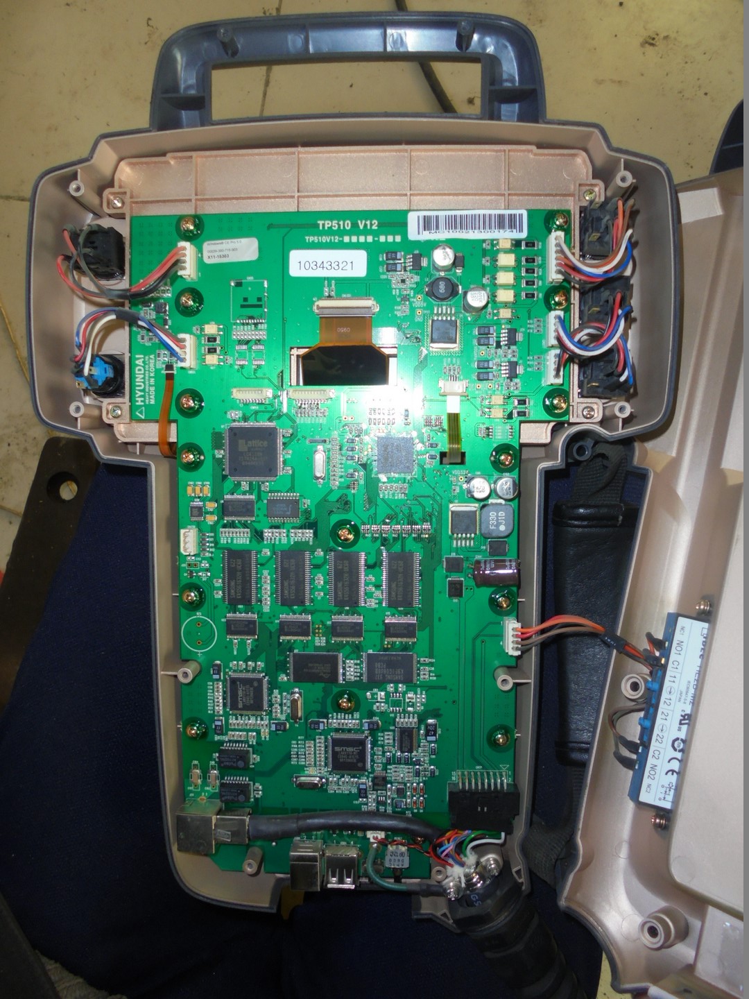

Разобрали пульт. Какой нибудь HDD или SSD не обнаружили :roll:

aftaev писал(а):Разобрали пульт. Какой нибудь HDD или SSD не обнаружили
Так это... ... в стойке ищи, нафига в пульте накопитель :) Это там сетевой шнур уходит в рукав?

aftaev писал(а):Какой нибудь HDD или SSD не обнаружили
Судя по фото - две флеши стоит - в таком формате на один чип до 32ГБ сейчас выпускают флешки. Общем - смотреть маркировку и определять объём ;)
Хотя - более всего удивляет ВНУТРЕННИЙ ЛАН-разъём!!! Зачем? Почему? Куда оно ведёт?

megagad писал(а): Хотя - более всего удивляет ВНУТРЕННИЙ ЛАН-разъём!!! Зачем? Почему? Куда оно ведёт?
такое ощущение что в общий жгут уходит. видится мне, что часть жил усажены в термоусадку и обжаты разъемом. хотя могу и ошибатся, с телефона не видать толком, маленькое изображение)))

В мануале кажут что это ручной пульт для обучения. Вроде как Винда CE стоит ;) В ящике искать накопитель думаю смысла нет, не будет наверно нигде накопителя съемного ;)

megagad писал(а):Общем - смотреть маркировку и определять объём
Просто фото кишков пульта скинул для любопытствующих. Разобрали, думали там будет съемный носитель который нужно за архивировать от греха, а его нет :)
megagad писал(а):Хотя - более всего удивляет ВНУТРЕННИЙ ЛАН-разъём!!! Зачем? Почему? Куда оно ведёт?
В силовой ящик, где все мозги и сервы PLC.
Это настоящий ethernet - рядом две трансформаторные сборки стоят. Вторая наверно для нижнего разъёма.

aftaev писал(а):Разобрали, думали там будет съемный носитель который нужно за архивировать от греха, а его нет
Дык - "дамп флеша" тоже можно сделать, и потом при желании перезалить в новую микруху ;) Если цемент неурезан - этот дамп(бекап) можно из-под самой винды сделать ;)

все там на месте ) флешки поближе бы и квадратики снизу, вполне возможно там EtherCAT

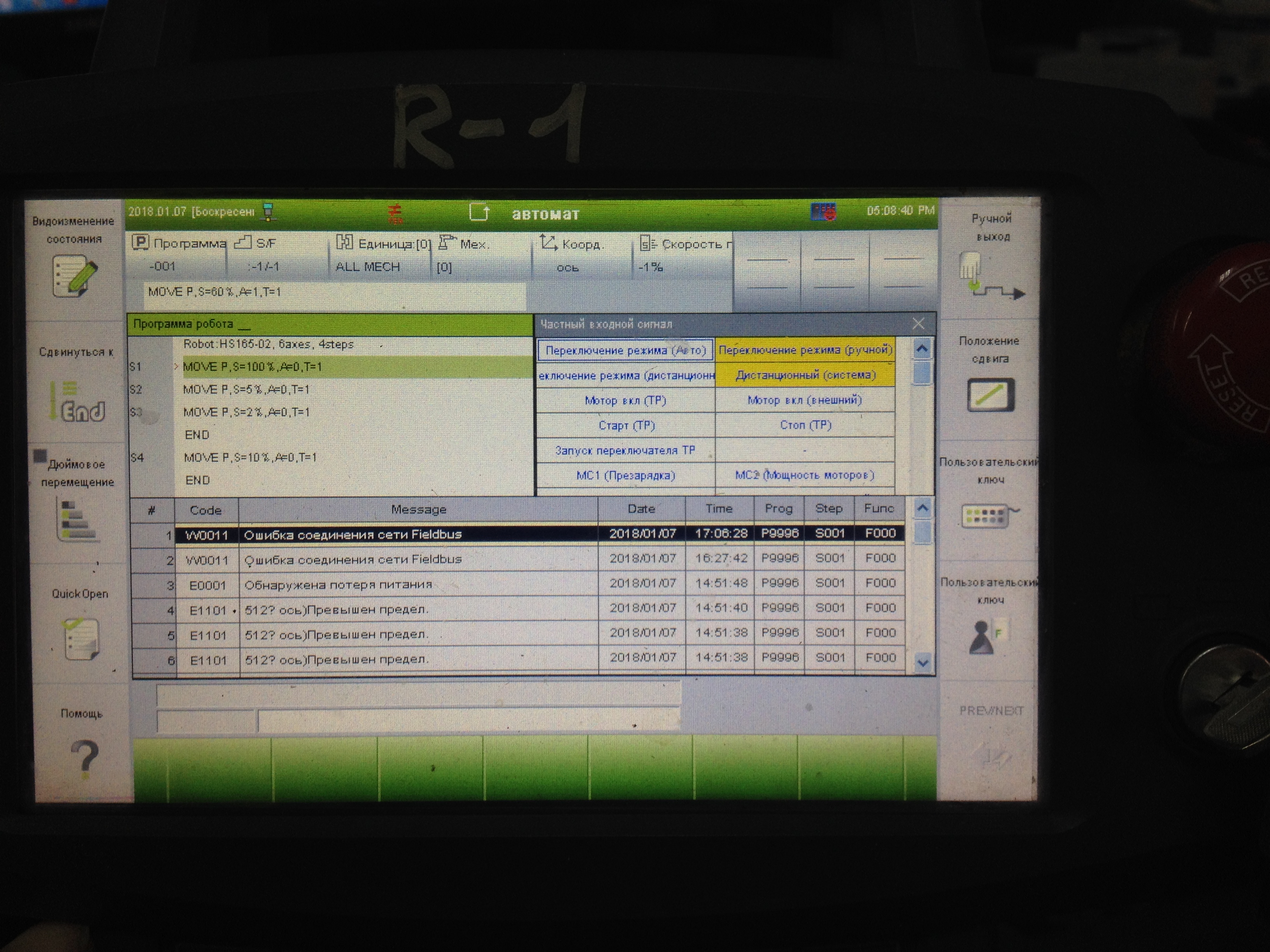

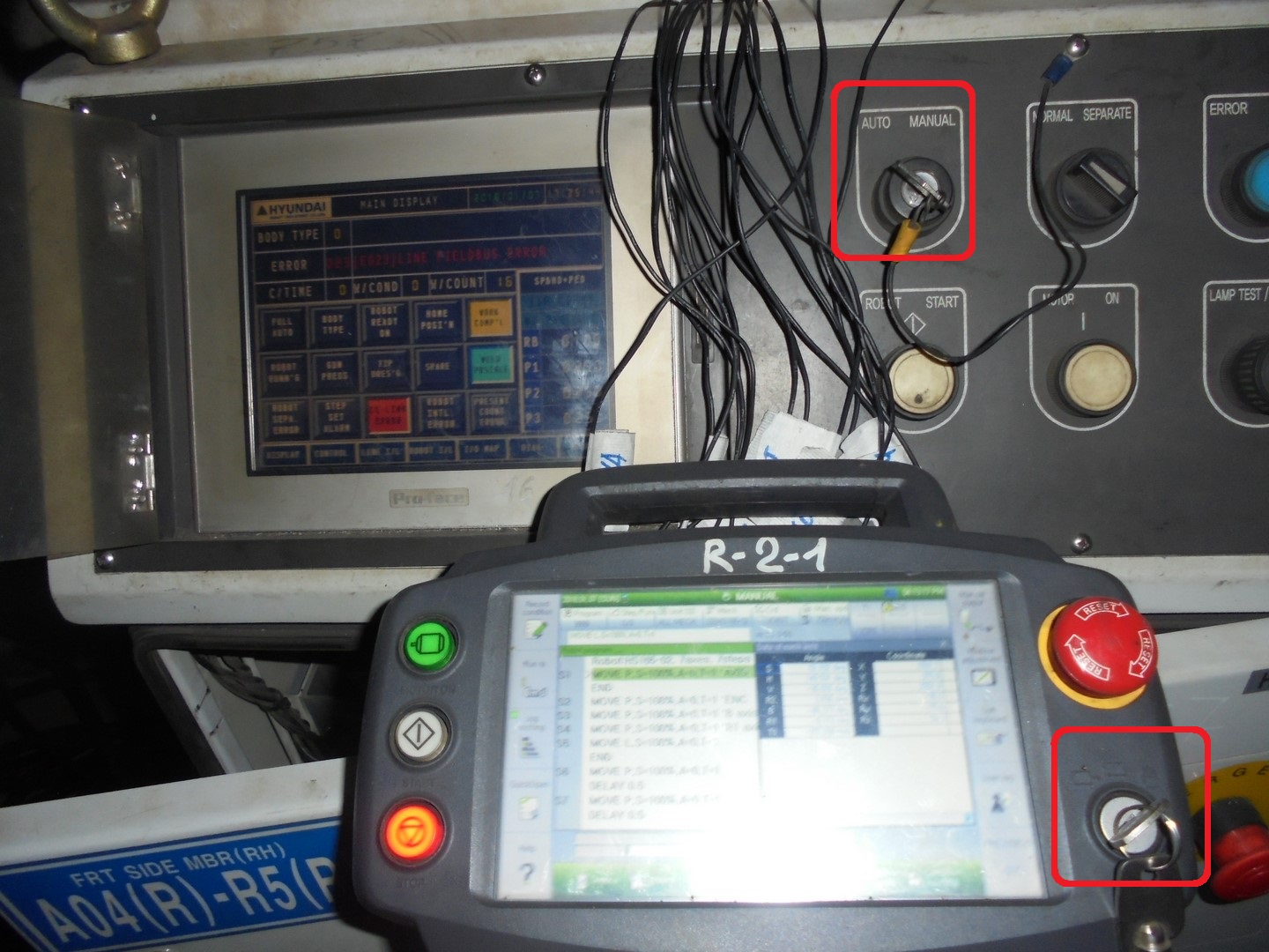

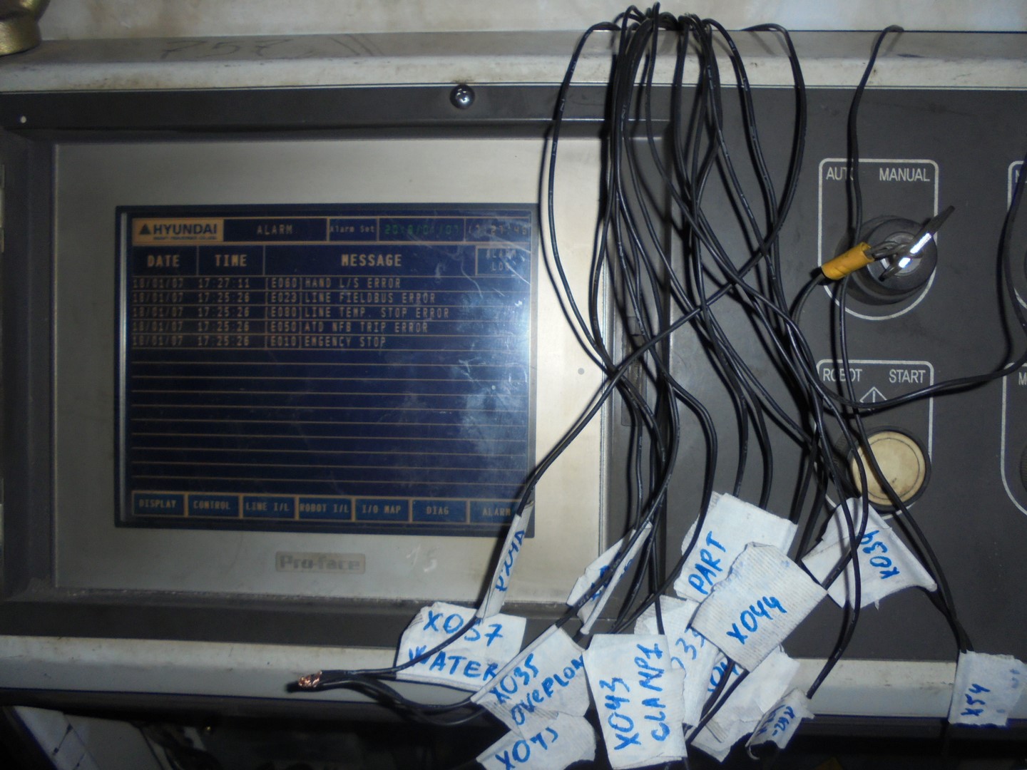

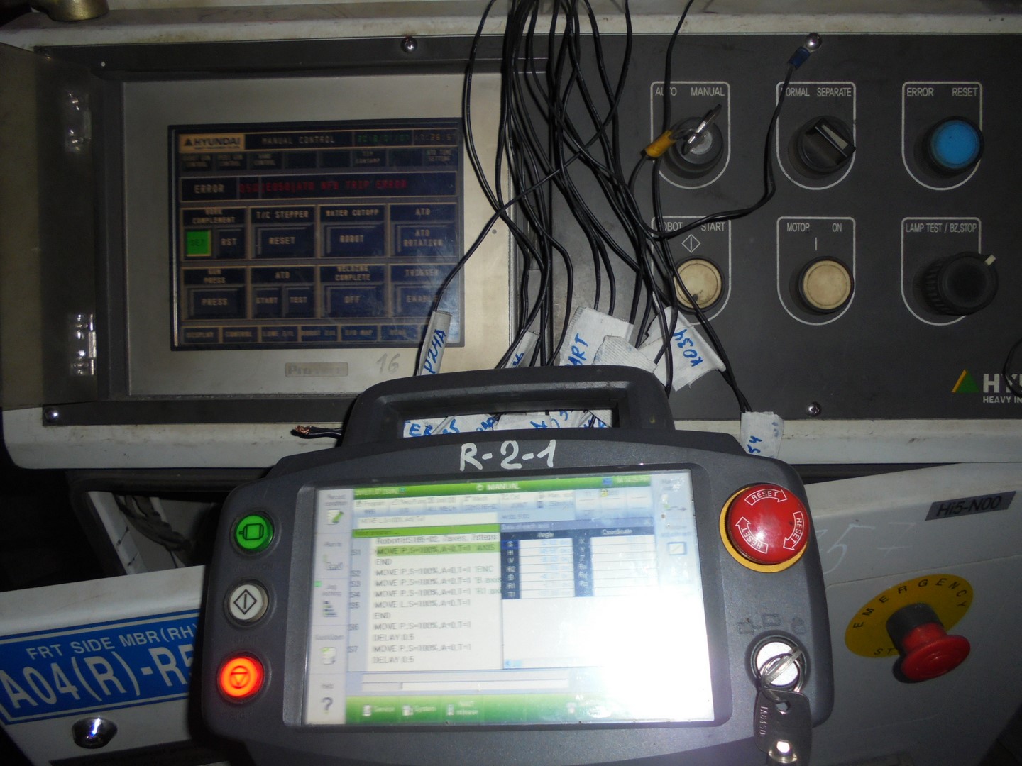

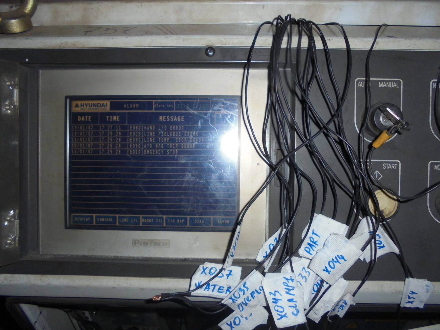

Re: Темка для Hyundaiподобных роботов.
На ящике управления есть переключатель Auto/Manual
На пульте есть 3 положения ключа Remote/Auto/Manual
На ящике AUTO
ключик manual
01 Auto Manual.JPG (30466 просмотров) <a class='original' href='./download/file.php?id=128597&mode=view' target=_blank>Загрузить оригинал (371.5 КБ)</a>
02 Auto Manual.JPG (30466 просмотров) <a class='original' href='./download/file.php?id=128598&mode=view' target=_blank>Загрузить оригинал (296.39 КБ)</a>
ключик auto
03 Auto Auto.JPG (30466 просмотров) <a class='original' href='./download/file.php?id=128599&mode=view' target=_blank>Загрузить оригинал (266.75 КБ)</a>
04 Auto Auto.JPG (30466 просмотров) <a class='original' href='./download/file.php?id=128600&mode=view' target=_blank>Загрузить оригинал (380.91 КБ)</a>
ключик remote
05 Auto Сеть.JPG (30466 просмотров) <a class='original' href='./download/file.php?id=128601&mode=view' target=_blank>Загрузить оригинал (213.97 КБ)</a>
06 Auto Сеть.JPG (30466 просмотров) <a class='original' href='./download/file.php?id=128602&mode=view' target=_blank>Загрузить оригинал (270.79 КБ)</a>
Ошибки:
Ошибки при Auto.JPG (30466 просмотров) <a class='original' href='./download/file.php?id=128609&mode=view' target=_blank>Загрузить оригинал (313.89 КБ)</a>
На ящике Manual
ключик manual
07 Manual Manual.JPG (30466 просмотров) <a class='original' href='./download/file.php?id=128603&mode=view' target=_blank>Загрузить оригинал (297.1 КБ)</a>
08 Manual Manual.JPG (30466 просмотров) <a class='original' href='./download/file.php?id=128604&mode=view' target=_blank>Загрузить оригинал (283.3 КБ)</a>
ключик auto
09 Manual Auto.JPG (30466 просмотров) <a class='original' href='./download/file.php?id=128605&mode=view' target=_blank>Загрузить оригинал (290.46 КБ)</a>
10 Manual Auto.JPG (30466 просмотров) <a class='original' href='./download/file.php?id=128606&mode=view' target=_blank>Загрузить оригинал (257.91 КБ)</a>
ключик remote
11 Manual Сеть.JPG (30466 просмотров) <a class='original' href='./download/file.php?id=128607&mode=view' target=_blank>Загрузить оригинал (289.49 КБ)</a>
12 Manual Сеть.JPG (30466 просмотров) <a class='original' href='./download/file.php?id=128608&mode=view' target=_blank>Загрузить оригинал (243.63 КБ)</a>
Ошибки
Ошибки при Manual.JPG (30466 просмотров) <a class='original' href='./download/file.php?id=128610&mode=view' target=_blank>Загрузить оригинал (307.22 КБ)</a>

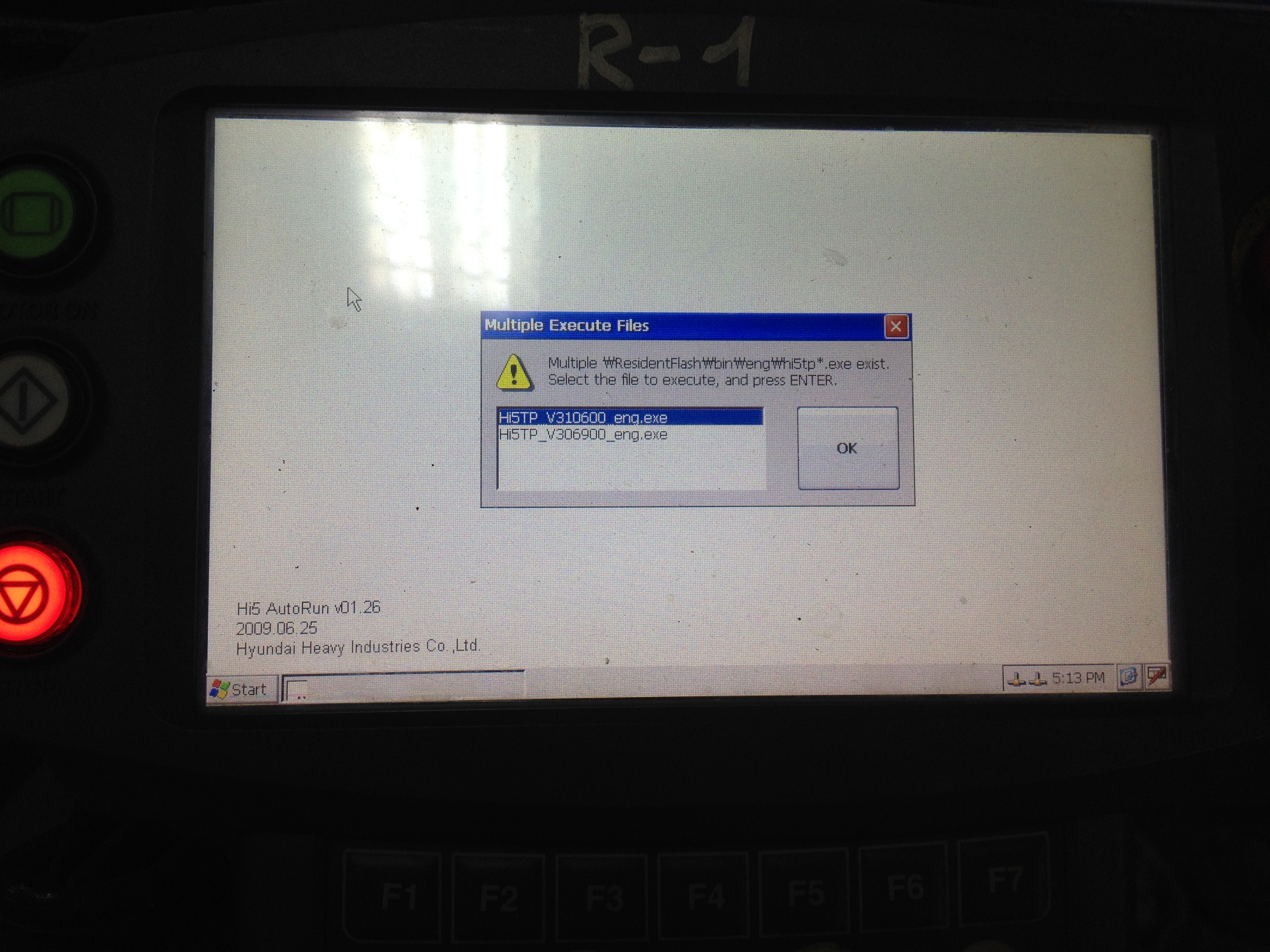

3 дня мучался , а тут решил малость одну проблему
Было в любом положении с таким значком (30455 просмотров) <a class='original' href='./download/file.php?id=128613&mode=view' target=_blank>Загрузить оригинал (2.4 МБ)</a>
Только что решил эту проблему выбрав другой загрузчик (30455 просмотров) <a class='original' href='./download/file.php?id=128614&mode=view' target=_blank>Загрузить оригинал (2.57 МБ)</a>
