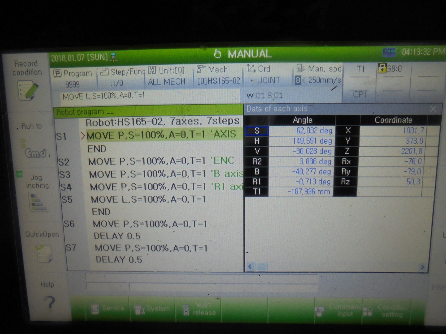

Re: Темка для Hyundaiподобных роботов.
На ящике управления есть переключатель Auto/Manual
На пульте есть 3 положения ключа Remote/Auto/Manual
На ящике AUTO
ключик manual
01 Auto Manual.JPG (30434 просмотра) <a class='original' href='./download/file.php?id=128597&sid=da25a93b073ce1bbfe2849a62e3142c2&mode=view' target=_blank>Загрузить оригинал (371.5 КБ)</a>
02 Auto Manual.JPG (30434 просмотра) <a class='original' href='./download/file.php?id=128598&sid=da25a93b073ce1bbfe2849a62e3142c2&mode=view' target=_blank>Загрузить оригинал (296.39 КБ)</a>
ключик auto
03 Auto Auto.JPG (30434 просмотра) <a class='original' href='./download/file.php?id=128599&sid=da25a93b073ce1bbfe2849a62e3142c2&mode=view' target=_blank>Загрузить оригинал (266.75 КБ)</a>
04 Auto Auto.JPG (30434 просмотра) <a class='original' href='./download/file.php?id=128600&sid=da25a93b073ce1bbfe2849a62e3142c2&mode=view' target=_blank>Загрузить оригинал (380.91 КБ)</a>
ключик remote
05 Auto Сеть.JPG (30434 просмотра) <a class='original' href='./download/file.php?id=128601&sid=da25a93b073ce1bbfe2849a62e3142c2&mode=view' target=_blank>Загрузить оригинал (213.97 КБ)</a>
06 Auto Сеть.JPG (30434 просмотра) <a class='original' href='./download/file.php?id=128602&sid=da25a93b073ce1bbfe2849a62e3142c2&mode=view' target=_blank>Загрузить оригинал (270.79 КБ)</a>
Ошибки:
Ошибки при Auto.JPG (30434 просмотра) <a class='original' href='./download/file.php?id=128609&sid=da25a93b073ce1bbfe2849a62e3142c2&mode=view' target=_blank>Загрузить оригинал (313.89 КБ)</a>
На ящике Manual
ключик manual
07 Manual Manual.JPG (30434 просмотра) <a class='original' href='./download/file.php?id=128603&sid=da25a93b073ce1bbfe2849a62e3142c2&mode=view' target=_blank>Загрузить оригинал (297.1 КБ)</a>
08 Manual Manual.JPG (30434 просмотра) <a class='original' href='./download/file.php?id=128604&sid=da25a93b073ce1bbfe2849a62e3142c2&mode=view' target=_blank>Загрузить оригинал (283.3 КБ)</a>
ключик auto
09 Manual Auto.JPG (30434 просмотра) <a class='original' href='./download/file.php?id=128605&sid=da25a93b073ce1bbfe2849a62e3142c2&mode=view' target=_blank>Загрузить оригинал (290.46 КБ)</a>
10 Manual Auto.JPG (30434 просмотра) <a class='original' href='./download/file.php?id=128606&sid=da25a93b073ce1bbfe2849a62e3142c2&mode=view' target=_blank>Загрузить оригинал (257.91 КБ)</a>
ключик remote
11 Manual Сеть.JPG (30434 просмотра) <a class='original' href='./download/file.php?id=128607&sid=da25a93b073ce1bbfe2849a62e3142c2&mode=view' target=_blank>Загрузить оригинал (289.49 КБ)</a>
12 Manual Сеть.JPG (30434 просмотра) <a class='original' href='./download/file.php?id=128608&sid=da25a93b073ce1bbfe2849a62e3142c2&mode=view' target=_blank>Загрузить оригинал (243.63 КБ)</a>
Ошибки
Ошибки при Manual.JPG (30434 просмотра) <a class='original' href='./download/file.php?id=128610&sid=da25a93b073ce1bbfe2849a62e3142c2&mode=view' target=_blank>Загрузить оригинал (307.22 КБ)</a>

3 дня мучался , а тут решил малость одну проблему
Было в любом положении с таким значком (30423 просмотра) <a class='original' href='./download/file.php?id=128613&sid=da25a93b073ce1bbfe2849a62e3142c2&mode=view' target=_blank>Загрузить оригинал (2.4 МБ)</a>
Только что решил эту проблему выбрав другой загрузчик (30423 просмотра) <a class='original' href='./download/file.php?id=128614&sid=da25a93b073ce1bbfe2849a62e3142c2&mode=view' target=_blank>Загрузить оригинал (2.57 МБ)</a>
