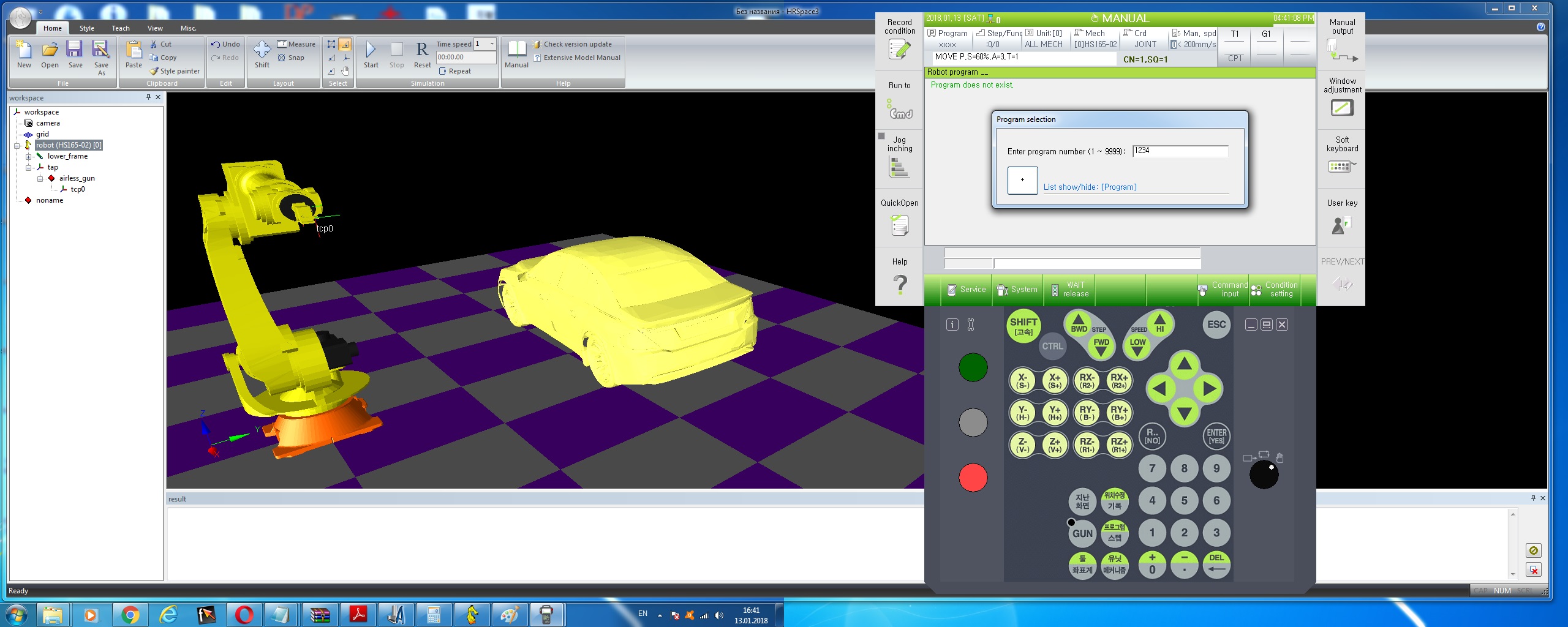

Сообщение mikro3v »
Как заставить ставить точки по модели
создаем робота (5003 просмотра) <a class='original' href='./download/file.php?id=129204&sid=e9cdf710785769421af52325614a2c70&mode=view' target=_blank>Загрузить оригинал (285.86 КБ)</a>
создаем робота
выбрали в папке (5003 просмотра) <a class='original' href='./download/file.php?id=129205&sid=e9cdf710785769421af52325614a2c70&mode=view' target=_blank>Загрузить оригинал (353.83 КБ)</a>
выбрали в папке

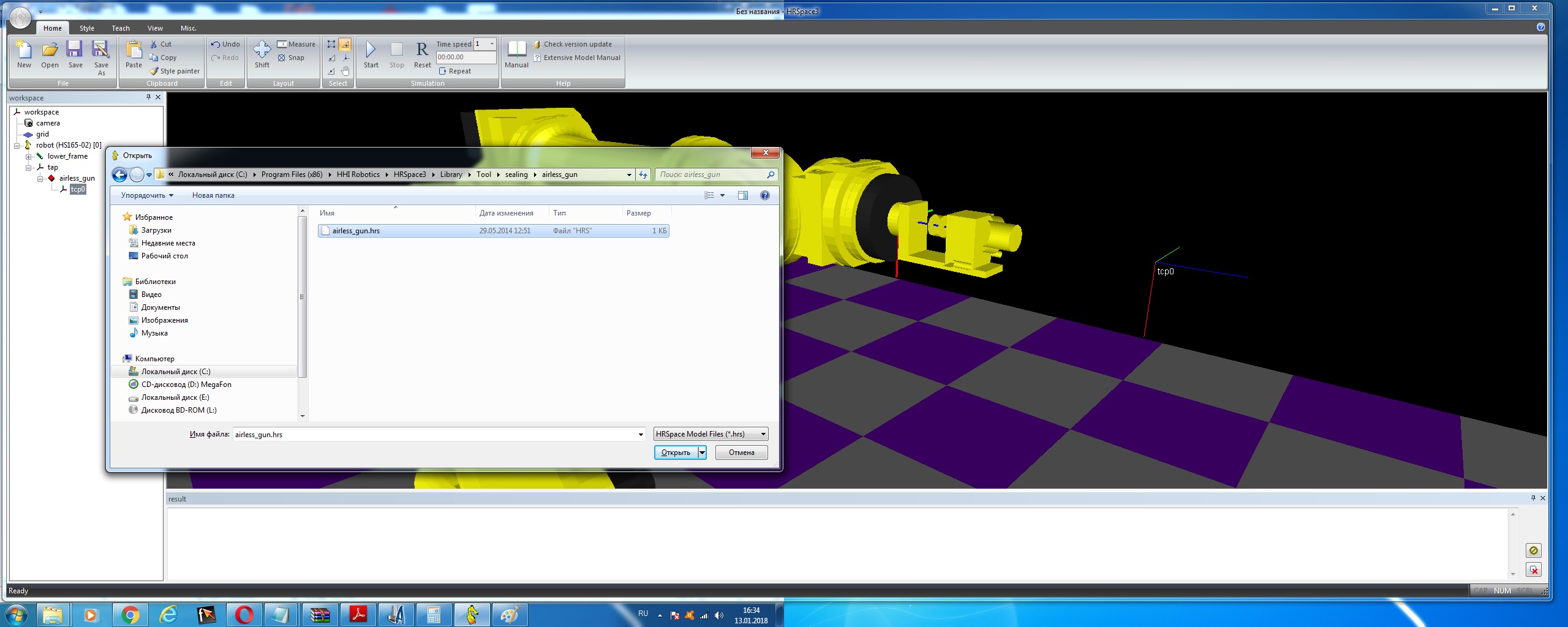

создаем инструмент (5003 просмотра) <a class='original' href='./download/file.php?id=129206&sid=e9cdf710785769421af52325614a2c70&mode=view' target=_blank>Загрузить оригинал (317.08 КБ)</a>
создаем инструмент
инструмент добавился (5003 просмотра) <a class='original' href='./download/file.php?id=129207&sid=e9cdf710785769421af52325614a2c70&mode=view' target=_blank>Загрузить оригинал (374.46 КБ)</a>

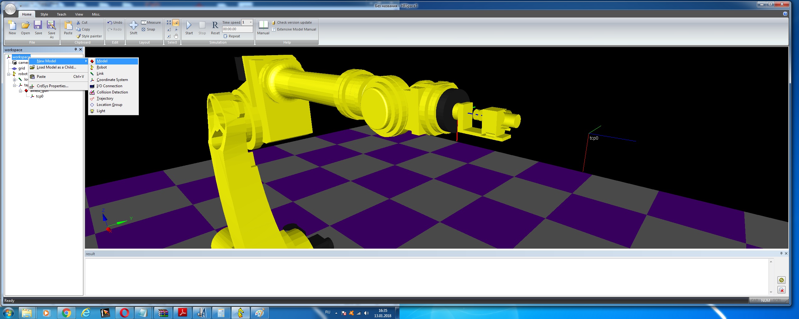

добавляем модель того что будем обрабатывать (5003 просмотра) <a class='original' href='./download/file.php?id=129208&sid=e9cdf710785769421af52325614a2c70&mode=view' target=_blank>Загрузить оригинал (374.98 КБ)</a>
заходим в настройки будущей модели (5003 просмотра) <a class='original' href='./download/file.php?id=129209&sid=e9cdf710785769421af52325614a2c70&mode=view' target=_blank>Загрузить оригинал (353.42 КБ)</a>
выбираем модель и жмем apply (5003 просмотра) <a class='original' href='./download/file.php?id=129210&sid=e9cdf710785769421af52325614a2c70&mode=view' target=_blank>Загрузить оригинал (362.03 КБ)</a>
модель добавилась (5003 просмотра) <a class='original' href='./download/file.php?id=129211&sid=e9cdf710785769421af52325614a2c70&mode=view' target=_blank>Загрузить оригинал (362.8 КБ)</a>
модель добавилась

после последнего пункта у нас курсор будет бегать по нашей машине
создаем файл job (4999 просмотров) <a class='original' href='./download/file.php?id=129215&sid=e9cdf710785769421af52325614a2c70&mode=view' target=_blank>Загрузить оригинал (476.45 КБ)</a>
создаем файл job
на вкладке teach  жмем step create (4999 просмотров) <a class='original' href='./download/file.php?id=129216&sid=e9cdf710785769421af52325614a2c70&mode=view' target=_blank>Загрузить оригинал (339.66 КБ)</a>
тут жмем job step и выбираем курсором файл job в дереве (4999 просмотров) <a class='original' href='./download/file.php?id=129217&sid=e9cdf710785769421af52325614a2c70&mode=view' target=_blank>Загрузить оригинал (341.33 КБ)</a>
