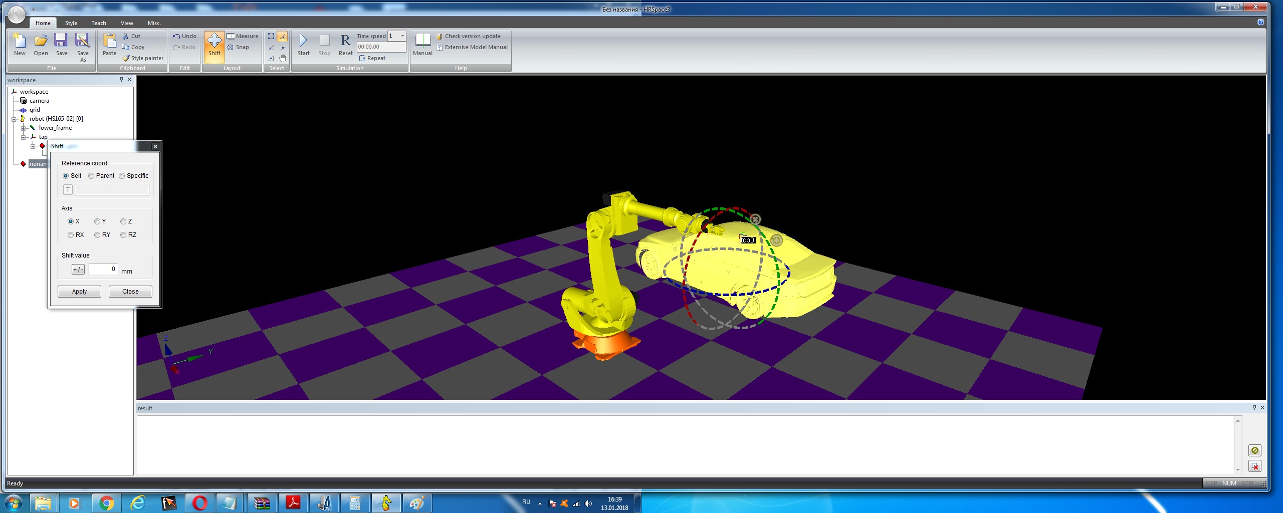

Сообщение mikro3v »
Как заставить ставить точки по модели
создаем робота (4679 просмотров) <a class='original' href='./download/file.php?id=129204&sid=7ef7e2d631ee824fcfb01a58251441a8&mode=view' target=_blank>Загрузить оригинал (285.86 КБ)</a>
создаем робота
выбрали в папке (4679 просмотров) <a class='original' href='./download/file.php?id=129205&sid=7ef7e2d631ee824fcfb01a58251441a8&mode=view' target=_blank>Загрузить оригинал (353.83 КБ)</a>
выбрали в папке
создаем инструмент (4679 просмотров) <a class='original' href='./download/file.php?id=129206&sid=7ef7e2d631ee824fcfb01a58251441a8&mode=view' target=_blank>Загрузить оригинал (317.08 КБ)</a>
создаем инструмент
инструмент добавился (4679 просмотров) <a class='original' href='./download/file.php?id=129207&sid=7ef7e2d631ee824fcfb01a58251441a8&mode=view' target=_blank>Загрузить оригинал (374.46 КБ)</a>
добавляем модель того что будем обрабатывать (4679 просмотров) <a class='original' href='./download/file.php?id=129208&sid=7ef7e2d631ee824fcfb01a58251441a8&mode=view' target=_blank>Загрузить оригинал (374.98 КБ)</a>
заходим в настройки будущей модели (4679 просмотров) <a class='original' href='./download/file.php?id=129209&sid=7ef7e2d631ee824fcfb01a58251441a8&mode=view' target=_blank>Загрузить оригинал (353.42 КБ)</a>
выбираем модель и жмем apply (4679 просмотров) <a class='original' href='./download/file.php?id=129210&sid=7ef7e2d631ee824fcfb01a58251441a8&mode=view' target=_blank>Загрузить оригинал (362.03 КБ)</a>
модель добавилась (4679 просмотров) <a class='original' href='./download/file.php?id=129211&sid=7ef7e2d631ee824fcfb01a58251441a8&mode=view' target=_blank>Загрузить оригинал (362.8 КБ)</a>
модель добавилась
редактируем положение модели (4679 просмотров) <a class='original' href='./download/file.php?id=129212&sid=7ef7e2d631ee824fcfb01a58251441a8&mode=view' target=_blank>Загрузить оригинал (340.01 КБ)</a>
крутим как надо (4679 просмотров) <a class='original' href='./download/file.php?id=129213&sid=7ef7e2d631ee824fcfb01a58251441a8&mode=view' target=_blank>Загрузить оригинал (360.13 КБ)</a>
крутим как надо
надо запустить пульт чтобы сосздать работу, можно и по другому (4679 просмотров) <a class='original' href='./download/file.php?id=129214&sid=7ef7e2d631ee824fcfb01a58251441a8&mode=view' target=_blank>Загрузить оригинал (363.29 КБ)</a>
mikro3v
Сообщения: 186
Зарегистрирован: 17 янв 2015, 00:05
Репутация: 71
Re: Темка для Hyundaiподобных роботов.
Сообщение mikro3v »
после последнего пункта у нас курсор будет бегать по нашей машине
создаем файл job (4675 просмотров) <a class='original' href='./download/file.php?id=129215&sid=7ef7e2d631ee824fcfb01a58251441a8&mode=view' target=_blank>Загрузить оригинал (476.45 КБ)</a>
создаем файл job
на вкладке teach  жмем step create (4675 просмотров) <a class='original' href='./download/file.php?id=129216&sid=7ef7e2d631ee824fcfb01a58251441a8&mode=view' target=_blank>Загрузить оригинал (339.66 КБ)</a>
тут жмем job step и выбираем курсором файл job в дереве (4675 просмотров) <a class='original' href='./download/file.php?id=129217&sid=7ef7e2d631ee824fcfb01a58251441a8&mode=view' target=_blank>Загрузить оригинал (341.33 КБ)</a>

не обошлось без косяка ,как только жмем make все к чертям вылетает
mikro3v
Сообщения: 186
Репутация: 71
Сообщение mikro3v »
на простой модели все отлично работает, ставятся точки
