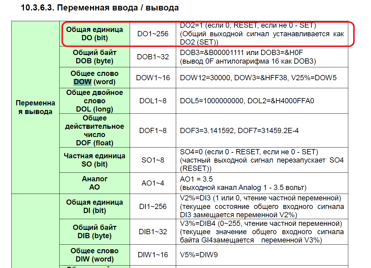

Накатал програмульку, через DO1 получается управлять внешней нагрузкой, на плате PLC возле релюшек загорается светодиод ;)

Там в описании написано, сначала номер и потом описание

А ящик тупо отрезали от завода и отправили нам. Эти провода выходят из платы PLC I/O. Один из проводков и включает лампочку.

mikro3v, похоже нам нужно это:
