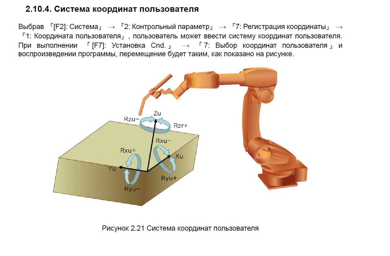

mikro3v, похоже нам нужно это:
01.png (3046 просмотров) <a class='original' href='./download/file.php?id=129030&sid=cf5e0ef75be5877cf03f3c8f4a463471&mode=view' target=_blank>Загрузить оригинал (281.71 КБ)</a>

Еще не решил , сложный профиль для плазмы сложновато в ручную вбивать
Re: Темка для Hyundaiподобных роботов.
mikro3v писал(а):сложный профиль для плазмы сложновато в ручную вбивать
https://www.youtube.com/watch?v=b4CkQ3p0kwc&t=15s

При условии что наша машина так сможет на своем железе
