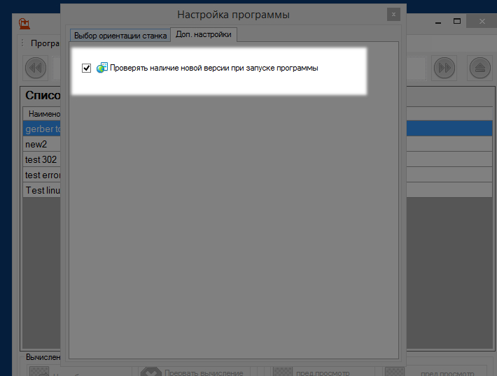

Выложил новую версию:
Версия 3.2.0.3
– Исправлена ошибка связаная с региональными настройками ОС.
– Добавлена возможность из программы проверять наличие новой версии, как в ручном режиме, так и в автоматическом (если в настройках установить флаг).
В ручном режиме проверка обновлений:

В автоматическом при запуске программы:
2017-12-23_013029.jpg (2885 просмотров) <a class='original' href='./download/file.php?id=127555&mode=view' target=_blank>Загрузить оригинал (90.2 КБ)</a>
